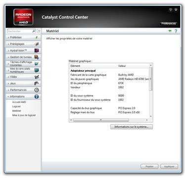

La Radeon HD 6790 vue par ses pilotes

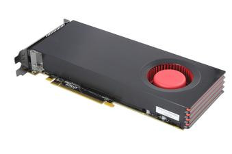

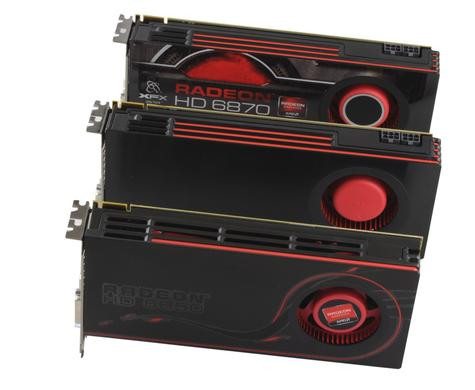

La carte Radeon HD 6790
Pour ce test... point de fioritures ! La carte envoyée par AMD est plutôt brute de décoffrage et le design de référence est en tout point identique au... Radeon HD 6870 ! C'est la petite surprise du chef car contrairement à ce qu'on pouvait envisager, le Radeon HD 6790 est une carte plus massive que la Radeon HD 6850. Avec un PCB plus long, 25 centimètres, la carte est aussi plus lourde du fait d'un système de refroidissement plus costaud.
De bas en haut : Radeon HD 6850, Radeon HD 6790 et Radeon HD 6870
Interfacée en PCI-Express 16x, la carte de référence nous est parvenue sans aucune décoration. On appréciera donc tout particulièrement le carter de plastique noir... désespérément noir ! Quoiqu'il en soit, le refroidissement est assuré par une chambre à vapeur installée dans le cœur cuivre du radiateur, lequel repose directement sur la puce graphique. Muni d'un heat-pipe à trois caloducs, le radiateur est refroidi par un ventilateur type cage d'écureuil expulsant l'air chaud à l'extérieur du boîtier. L'ensemble est protégé par une coque dont la base métallique recouvre les puces mémoire via des pads thermiques.
La carte de référence Radeon HD 6790 : pas très photogénique !
Avec un étage d'alimentation à 4 phases pour la puce graphique, la Radeon HD 6790 embarque 1 Go de mémoire GDDR5, des composants de marque Hynix. Naturellement les fréquences de fonctionnement de la carte sont celles préconisées par AMD : 840 MHz pour la puce graphique, 1050 MHz pour la mémoire. A noter les connecteurs pour l'alimentation électrique : deux prises à six broches quand le Radeon HD 6850 n'en utilise qu'une seule...
Détails de la Radeon HD 6790
On retrouve pour le reste un connecteur Crossfire et des sorties finalement classiques pour les Radeon HD de la série 6000. C'est ainsi que nous avons deux connnecteurs DVI, un port HDMI et deux connecteurs mini-DisplayPort.

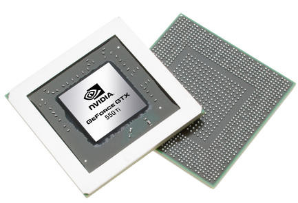

NVIDIA GeForce GTX 550 Ti
Pour la firme au caméléon, le GeForce GTX 550 Ti vient prendre la place du GeForce GTS 450. Il profite par rapport à ce dernier d'une nouvelle révision de la puce l'animant. En cela, NVIDIA utilise la stratégie qu'il a déjà employé avec les GeForce GTX 580 et 560 notamment. On passe donc du GF106 pour le GeForce GTX 450 au GF116 pour le GeForce GTX 550 Ti et l'on profite d'améliorations diverses permettant quelques gains de performance dans des cas bien précis alors que la montée en fréquence s'en trouve facilitée. Techniquement la puce reste gravée en 40nm et compte 1,17 milliard de transistors. Schématiquement le GF116 du GeForce GTX 550 Ti est plus ou moins équivalent à une puce GF114 coupée en deux (le GF114 anime le GeForce GTX 560 Ti).
Pour ce qui est de la configuration de la puce, celle-ci demeure semblable à ce que l'on connaissait sur les GeForce GTX 450 avec 48 unités de calcul et 8 unités de texture par SM ou Streaming Multiprocesseur. Au total, le GeForce GTX 550 Ti peut donc compter sur 192 processeurs CUDA et 32 unités de texture. Quant aux unités ROP, on en dénombre 24.
Le changement intéressant à signaler face au GeForce GTS 450 se situe au niveau du contrôleur mémoire. En effet, la GeForce GTX 550 Ti profite d'un contrôleur mémoire 192 bits, contre 128 bits pour la GeForce GTS 450. Cela profitera naturellement aux performances alors que la quantité de mémoire vidéo accompagnant la puce n'est pas limitée à 768 Mo comme on aurait pu le croire. En effet, NVIDIA a revu son contrôleur mémoire pour lui permettre de travailler avec des puces mémoire d'une densité mixte. Du coup, la GeForce GTX 550 Ti est bien équipée de 1 Go de mémoire vidéo. Elle ne tombe donc ni dans l'écueil de ne pas avoir assez de mémoire vidéo (le cas de la GeForce GTX 460 768 Mo) ni dans celui d'en avoir trop et donc d'être trop onéreuse.
Une configuration mémoire atypique mais bien vue pour le GeForce GTX 550 Ti !
Du côté des fréquences de fonctionnement, NVIDIA les rehausse significativement puisque l'on passe de 783 MHz à 900 MHz pour la puce graphique. Et comme nous le verrons avec le modèle d'Asus, il reste encore de la marge pour l'overclocking ! Avec 900 MHz, les processeurs de flux tournent à 1,8 GHz tandis que NVIDIA choisit de cadencer la mémoire de type GDDR5 à 1026 MHz. La GeForce GTX 550 Ti profite ainsi d'une bande passante mémoire théorique de 98,5 Go/s (moins donc que le Radeon HD 6790 et son bus mémoire 256 bits).

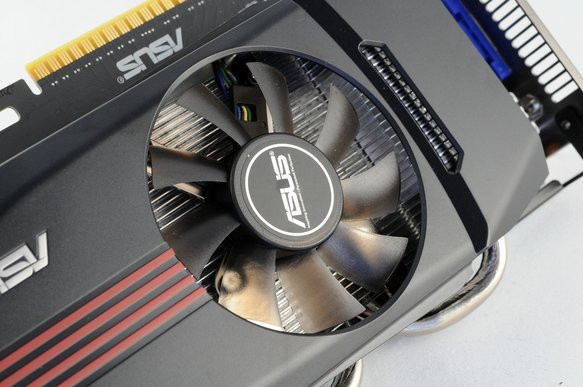

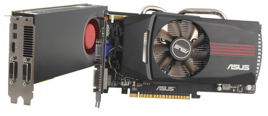

Asus GTX550 Ti DirectCU TOP
Asus est comme souvent sur les rangs dès qu'il s'agit de nouveau processeur graphique. Le fabricant décline déjà le GeForce GTX 550 Ti avec un modèle TOP. Qui dit TOP dit généralement overclocking et ce modèle n'échappe pas à la règle. Au format PCI-Express 16x, la carte adopte un PCB noir de 22,5 cm et occupera deux emplacements dans votre tour. Son alimentation électrique requiert un connecteur 6 broches tandis que l'étage d'alimentation se réparti sur quatre phases.
La particularité du modèle est à chercher du côté de son système de refroidissement baptisé DirectCU. Il s'agit ici d'un large radiateur en aluminium reposant sur la puce graphique, et seulement sur celle-ci, avec deux heat-pipe en cuivre censés dissiper la chaleur aux extrémités du radiateur. Le tout est surplombé d'un ventilateur, du reste plutôt discret et caréné dans un carter frappé du logo Asus. Le système n'étant pas étanche, l'air circulera au sein du boîtier. A noter la présence d'une barre de renfort sur la tranche de la carte visant à solidifier celle-ci.
Le GeForce GTX 550 Ti vu par Asus dans sa version DirectCU TOP
Dotée de 1 Go de mémoire GDDR5, la carte utilise des composants signés Hynix. Les fréquences de fonctionnement de ce modèle overclocké sont de 975 MHz pour la puce graphique (1950 MHz pour les processeurs de flux) contre 1026 MHz pour la mémoire. La mémoire n'est donc pas overclockée alors même que les puces Hynix retenues par Asus peuvent monter plus haut en fréquence. A vous donc de mettre les mains dans le cambouis !
Terminons par les sorties : on retrouve un connecteur DVI, un port VGA et un connecteur HDMI. C'est chiche et à cela s'ajoute en interne un connecteur SLI.Nous arrivons maintenant au cœur de ce dossier, à savoir les tests de performance. Voici la configuration utilisée pour mesurer les capacités de la nouvelle Radeon HD 6790 :

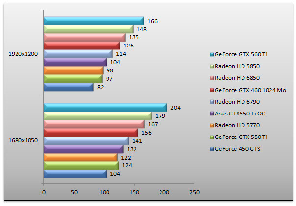

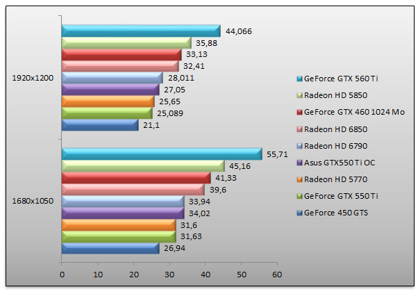

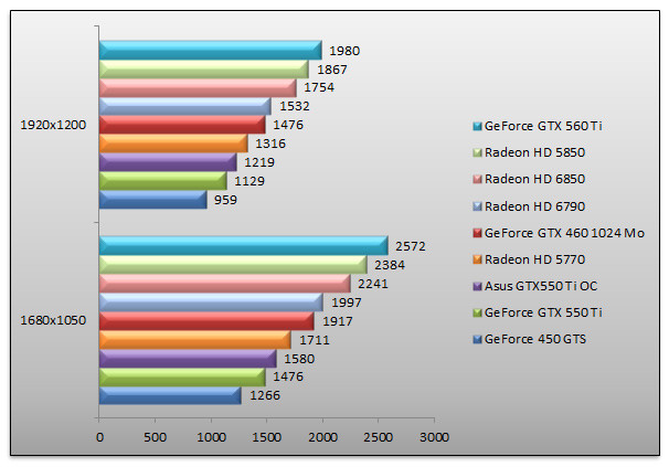

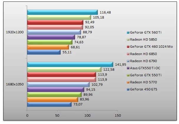

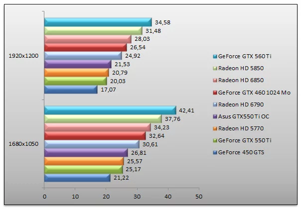

3DMark 11
On démarre avec 3DMark 11, ici testé en mode performances. En tête, le GeForce GTX 560 Ti est suivi du Radeon HD 5850 alors que le Radeon HD 6790 termine quatrième. Ses performances sont supérieures au GeForce GTX 550 Ti de NVIDIA. En 1920x1200, le Radeon HD 6790 est en effet 35% plus performant. Et face au Radeon HD 5770, le gain de performances est plus réduit certes mais tout de même de 16% ! Reste que le Radeon HD 6850 affiche de meilleures performances : 14% de mieux en 1920x1200.

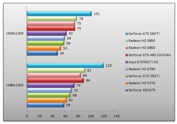

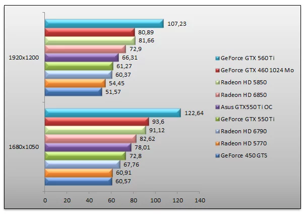

Batman Arkham Asylum - v1.1
La chauve-souris confirme la première tendance observée avec 3DMark 11 : le GeForce GTX 560 Ti domine les débats. Si le Radeon HD 5850 est second, le Radeon HD 6850 termine troisième devant le GeForce GTX 460 1024 Mo. Ce dernier est en effet plus véloce que le Radeon HD 6790. Et ce n'est pas tout puisque le GeForce GTX 460 1024 Mo fait mieux que le nouveau GeForce GTX 550 Ti. Du coup le Radeon HD 6790 est 17% plus rapide que le GeForce GTX 550 Ti. A noter que l'overclocking du modèle Asus réduit cet écart à environ 9%. Le Radeon HD 6850 est quant à lui 18% plus rapide que le Radeon HD 6790.

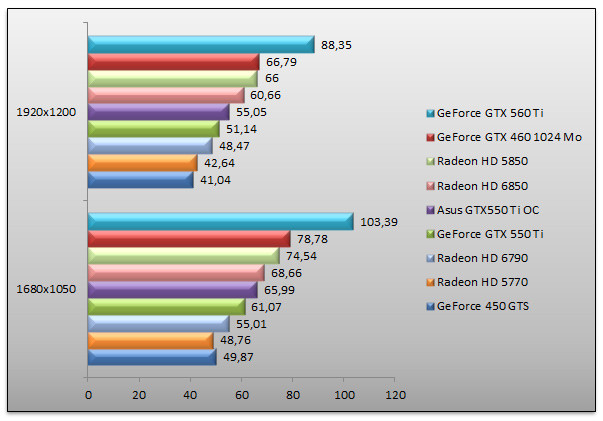

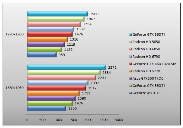

Call Of Duty Black Ops
Nous testons le dernier opus de Call Of Duty avec la mission « Evasion de Vorkuta » sous Fraps. Nous retrouvons le GeForce GTX 560 Ti en première position alors que le Radeon HD 5850 s'affiche second. Le Radeon HD 6790 devance son concurrent désigné, le GeForce GTX 550 Ti, alors qu'il talonne le Radeon HD 6850. En 1920x1200, le Radeon HD 6790 est 19% plus rapide que le GeForce GTX 550 Ti. Face au Radeon HD 5770, l'écart s'accentue avec un gain de performances de 29% pour la petite dernière d'AMD. A noter que l'overclocking pratiqué par Asus sur son GeForce GTX 550 Ti permet tout de même de grappiller 5% de performances.

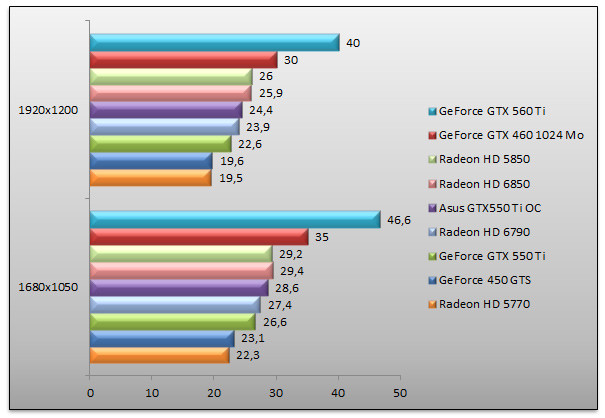

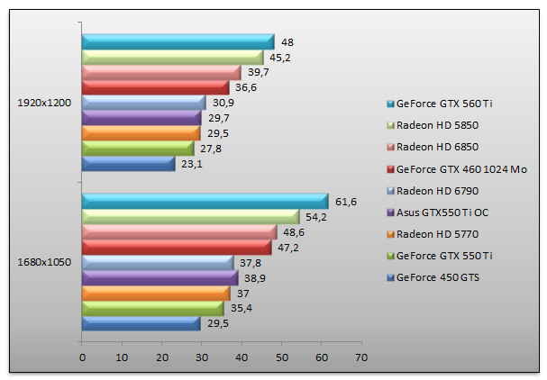

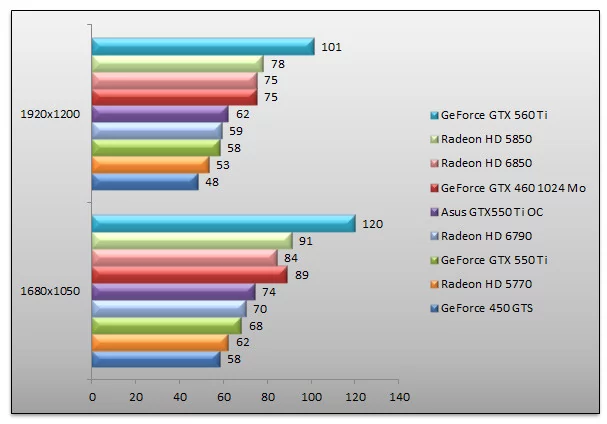

Crysis 2 - Extreme
Il est enfin sorti... avec une surprise de taille ! Crysis 2 tourne en DirectX 9.0. Du coup, face à son prédécesseur, il nécessite une machine moins gourmande ! Nous le testons ici sous Fraps lors de la première rencontre avec un blindé alien. Résultat, le GeForce GTX 560 Ti est premier, le Radeon HD 5850 second. Le GeForce GTX 460 1024 Mo fait mieux que le Radeon HD 6850 et mieux également que le Radeon HD 6790 ! Ce dernier devance toutefois clairement le GeForce GTX 550 Ti avec des performances 11% supérieures. A noter que même en 1920x1200 le jeu reste jouable sur le GeForce GTX 550 Ti sans être toutefois parfaitement fluide. L'overclocking du modèle TOP d'Asus booste les performances d'un peu plus de 7%.

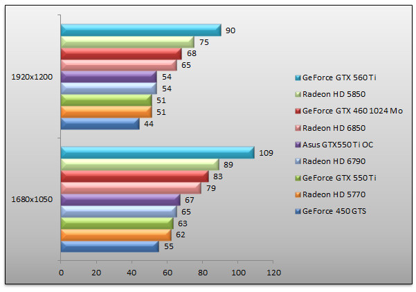

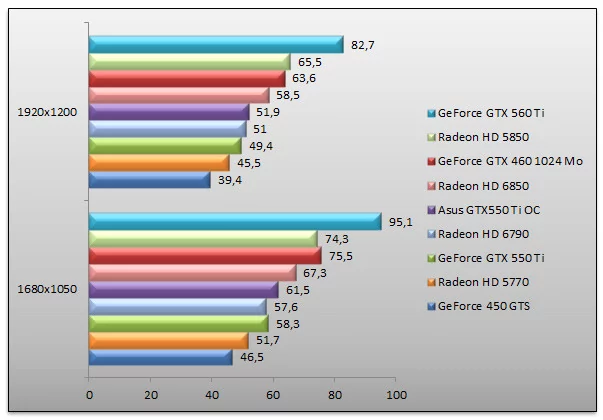

Far Cry 2 - v1.03
Peu de surprise sous Far Cry 2. Le GeForce GTX 560 Ti est une fois de plus vainqueur incontestable alors que le GeForce GTX 460 1024 Mo se hisse à égalité avec le Radeon HD 5850. Si en 1680x1050, le GeForce GTX 550 Ti bénéficie de performances 7% supérieures au Radeon HD 6790, cet écart retombe comme un soufflé à 1,5% en 1920x1200. L'overclocking pratiqué par Asus sur son GeForce GTX 550 Ti profite ici aux performances à hauteur de 8%. Quant au Radeon HD 6850 il conserve un avantage de 20% sur le Radeon HD 6790.

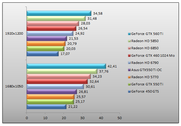

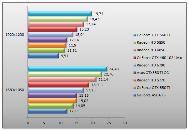

STALKER - DirectX 11 - Call Of Pripyat
Stalker est un titre DirectX 11. Il met donc à l'épreuve les capacités en matière de tesselation de nos puces. A ce petit jeu le GeForce GTX 560 Ti reste grand gagnant alors que le Radeon HD 5850 conserve sa place de deuxième de la classe. Le GeForce GTX 460 1024 Mo se hisse en troisième place devant le Radeon HD 6850. Quant au GeForce GTX 550 Ti, il est juste en dessous des performances du Radeon HD 6790. Ici, la carte d'AMD est 6% plus rapide que le GeForce GTX 550 Ti ! Et le modèle overclocké d'Asus de prendre l'avantage sur AMD ! Face au GeForce GTS 450, le nouveau GeForce GTX 550 Ti offre des performances 16% supérieures.

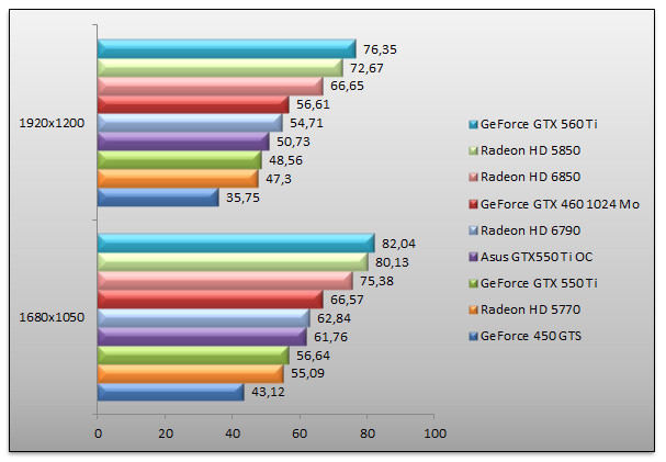

Crysis Warhead - v1.1 - Frost - Enthusiast - 64 bit
Retour sous Crysis, dans sa version Warhead. Le jeu est ici exécuté en mode DirectX 10. Sans surprise, GeForce GTX 560 Ti, Radeon HD 5850 et Radeon HD 6850 forment le trio de tête. Le Radeon HD 6790 reste plus rapide que le GeForce GTX 550 Ti avec des performances 24% supérieures. Quant au Radeon HD 6850 il affiche des performances 12% supérieures au Radeon HD 6790. Ce dernier pourra tout de même se targuer d'être 20% plus rapide que le Radeon HD 5770 qu'il remplace.

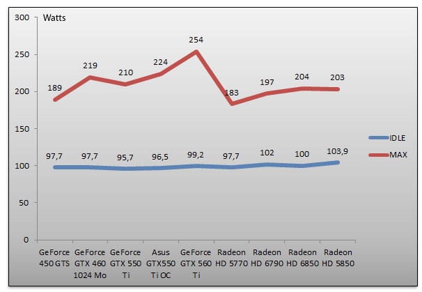

Consommation
Comme à chaque fois que nous testons des cartes graphiques, nous avons vérifié la consommation électrique de l'ensemble des cartes retenues. Nous procédons à deux mesures : au repos, sur le bureau Windows, puis en charge avec un 3DMark 11, préréglage Extrême, s'exécutant en 2560x1600. La mesure est effectuée à la prise, au moyen d'un wattmètre. Il s'agit donc de la consommation électrique globale de notre machine de test.
Au repos la consommation de notre système est plate. On note toutefois une consommation sensiblement plus importante pour la Radeon HD 6790, la Radeon HD6850 et la Radeon HD 5850. En charge c'est une autre histoire. Le pic de consommation revient au GeForce GTX 560 Ti. Le GeForce GTX 550 Ti consomme à peine plus que le Radeon HD 6790 : 6 watts d'après nos mesures. Dans sa version overclockée, le GeForce GTX 550 Ti voit sa consommation augmenter de tout de même 14 Watts ! Face au GeForce GTS 450, le GeForce GTX 550 consomme tout de même 20 Watts de plus.
