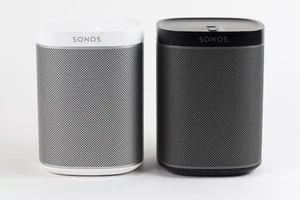

La Sonos Play:1, toujours déclinée en blanc et en noir

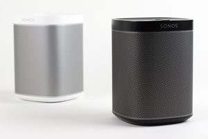

La Play:1 ne mesure en effet que 16 cm de haut pour une base carrée d'environ 12 cm de côté. Un petit bloc bien rempli (1,85 kg), qui profite de la même finition irréprochable que nous avons pu noter sur tous les produits de la marque. Le constructeur précise, et c'est nouveau, que son enceinte est résistante à l'humidité : on pourra la mettre sans crainte dans une salle de bain. Attention, résistante à l'humidité ne signifie pas étanche...

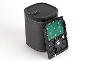

Une Play:1 mise à côté d'un disque dur 3,5 pouces, pour mieux appréhender la dimension de l'enceinte

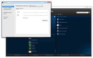

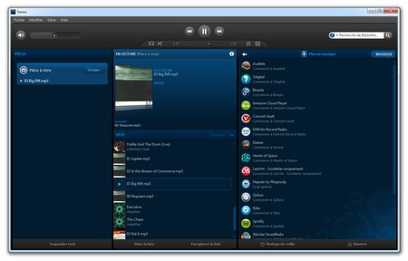

Rien de bien neuf côté interface, l'univers Sonos reste toujours aussi simple à mettre en œuvre et agréable à utiliser. D'autant plus si l'utilisateur dispose d'un ou plusieurs abonnements de diffusion de musique en ligne, type Spotify, Deezer ou Rdio (la liste est longue, voir dans le tableau ci-dessus). Et bien sûr d'un smartphone iOS ou Android qui serve de télécommande. De l'autre côté du miroir, Sonos faillit toujours à étendre sa compatibilité sur d'autres OS mobiles (notamment Windows Phone).
On aimerait également bien que l'application desktop propose un jour de gérer les flux audio de l'ordinateur, et pas seulement les services en ligne compatibles ou les fichiers musicaux. Là, le contenu lu sur des sites Web (Sound Cloud par exemple) ne pourra pas sortir sur les enceintes Sonos. Assez blasant...

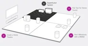

Côté spatialisation, étant donnée la nature très ponctuelle de la source sonore, on ne peut forcément pas avoir une ouverture démentielle. Cela dit, la capacité de la Play:1 à remplir une petite pièce (10-15 m² lors de nos tests) demeure surprenante. L'usage idéal étant de se servir d'une Play:1 pour uniformiser la distribution sonore d'un système existant. Là, l'enceinte joue parfaitement son rôle ! Ou alors il en faut deux, assemblées en paire stéréo pour s'attaquer à de plus grandes pièces, indépendamment de tout système déjà existant. Enfin les possesseurs d'une Playbar et d'un Sub auront avec deux Play:1 une belle opportunité de passer en 5.1, à moindre coût qu'avec des Play:3 et avec un format d'enceinte mieux adapté. Mais relativisons, la facture totale reste sacrément salée (un peu moins de 2 000 € l'ensemble)...
