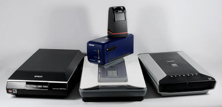

Les 5 scanners de diapositives testés sont :
  • Rollei DF-S 100
  • Plustek OpticFilm 7400
  • Canon CanoScan 5600F
  • Epson Perfection V600 Photo

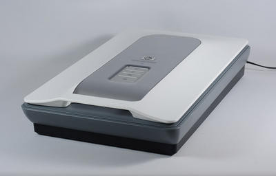

  • HP ScanJet G4010

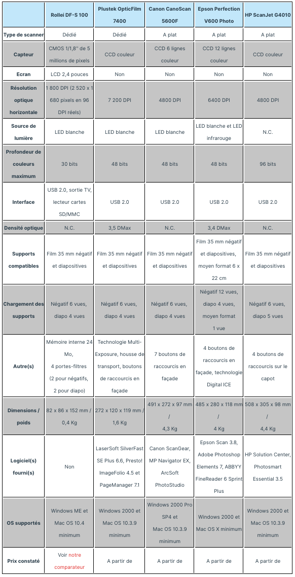

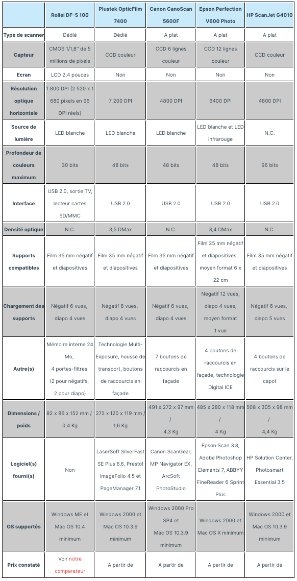

Tableau récapitulatif

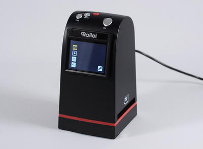

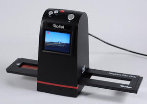

Le DF-S 100 est un scanner dédié compact totalement autonome. On le branche sur secteur ou en USB à l'ordinateur pour l'alimenter, et ensuite tout se passe sur l'écran de 2,4 pouces intégré. Aucun logiciel à installer sur l'ordinateur donc. La navigation s'effectue via les trois boutons situés sur le dessus de l'appareil (plus un rouge pour allumer le dispositif). Quant au stockage des images numérisées, il est assuré par les 24 Mo de mémoire interne ou sur carte mémoire SD (non fournie) dès lors qu'on en insère une dans le lecteur du scanner. Le DF-S 100 propose également une sortie TV, pour visionner directement les images acquises sur téléviseur.
Boutons de navigation, connectique arrière avec sortie TV et lecteur de carte mémoire SD
Rollei a plutôt bien fourni son produit : le carton renferme en plus du scanner deux porte-films pour négatifs, deux pour diapositives, câble USB et adaptateur secteur, câble TV et un petit accessoire servant à nettoyer la lampe LED à l'intérieur du boîtier.
Accessoire pour nettoyer l'intérieur du DF-S 100 et contenu de la boîte

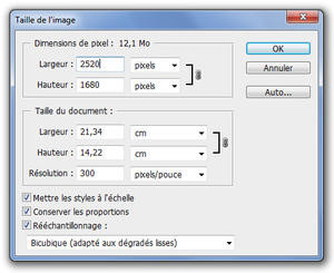

Il fallait bien ça pour faire oublier la fiche technique basique du DF-S 100... En effet, le scanner Rollei n'embarque qu'un capteur CMOS 1/1,8 pouce de 5 mégapixels, atteignant une résolution supposée de 1800 DPI. Celle-ci est en fait interpolée, les images numérisées bénéficiant en fait d'une résolution de 2 520 x 1 680 pixels, pour un document de 66 x 44 cm en 96 DPI... Ce qui signifie que pour une impression de bonne qualité en 300 DPI, le format sera limité à 21 x 14 cm, soit du A5.

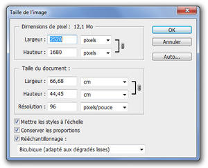

Taille d'image réellement capturée, puis passée à 300 DPI pour impression
Côté profondeur de couleurs, le DF-S 100 échantillonne ses acquisitions sur 10 Bits par canal, soit 30 bits au total. En théorie seulement, puisque les images sont elles identifiées comme étant en 24 bits (soit 8 bits par canal). C'est de toute manière suffisant pour la plupart des utilisations. A titre de comparaison, la majorité des appareils photo numériques codent eux aussi leurs images Jpeg sur 24 bits. Mais les utilisateurs les plus exigeants préfèreront sans doute les modèles de scanners proposant un mode 48 bits, plus précis pour effectuer de la retouche. Par ailleurs, Rollei ne délivre aucune information sur la densité optique du DF-S 100.

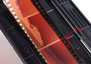

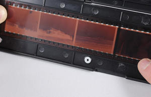

Avant de numériser vos clichés argentiques, il faut placer les négatifs ou diapositives dans le porte-films adapté. Ce dernier se glissera ensuite dans la fente sur le côté de l'appareil pour exposer les vues à la lumière et au capteur d'image. La réglette étant crantée, on passe sans encombre d'une vue à une autre. L'écran affiche qui plus est l'image en temps réel.
DF-S 100 avec porte-films enclenché et aperçu en temps réel
Pour les diapositives on ne rencontre généralement pas de problème, la monture en plastique facilitant la tâche. En revanche, pour les bandes de négatifs souples, il y a deux aspects importants à vérifier : la facilité d'insertion des films et la non-obstruction de la surface de l'image par le support. Là les choses se compliquent. Pour caler une bande de film dans le support, il faut placer les perforations du négatif dans des ergots. Mais aussi tenir compte du fait que les trois premières vues sont séparées des trois suivantes par une barre en plastique noir. Du coup, lorsqu'on cale correctement la première vue, la quatrième se retrouve tronquée par la barre de séparation... Et si avec un peu de malchance le film est recourbé, son positionnement devient franchement pénible, la deuxième partie du support se rabattant par le haut et non pas par le côté.
Ergots, porblème pour caler le film et film calé au mieux dans le support refermé

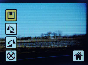

Enregistrer, effectuer une rotation, annuler ou revenir à l'accueil : c'est simple comme bonjour et rapide
Interface du DF-S 100
Epurée, c'est le moins que l'on puisse dire ! Un peu trop même. Certaines icônes ne vous évoquent tellement rien qu'il est impératif de recourir à la documentation. Heureusement, on en fait vite le tour : choix du film (négatif couleur, noir et blanc ou positif), mode TV (PAL ou NTSC), formatage de la carte mémoire ou de la mémoire interne et activation de la connectique USB (dans le cas où le DF-S 100 est relié à l'ordinateur, l'option permet de faire apparaître la mémoire interne du scanner dans l'explorateur). C'est tout ! Notez que deux des boutons de navigation se voient assigner les fonctions miroir et rotation lorsque vous êtes en phase d'acquisition. On reprochera sinon à l'écran d'être vraiment trop sombre et mal défini... mais suffisant pour comprendre ce que l'on fait.
Menu principal, menu de réglages et choix du type de film

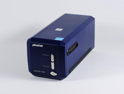

Amateurs de cubisme, vous allez être servis. L'OpticFilm 7400 est un bloc, sorte de grosse brique en plastique bleu. Après le design n'étant clairement pas un critère d'évaluation, on passera vite sur cette observation. Comme le Rollei DF-S 100, l'OpticFilm 7400 se cantonne exclusivement à la numérisation de négatifs et diapositives. Et là aussi on enfourne les images argentiques, disposées au préalable sur le support adapté, dans une fente latérale pour effectuer les numérisations une par une. Mais la comparaison s'arrête là. Ici pas d'écran intégré, l'OpticFilm 7400 est un périphérique à part entière se pilotant entièrement depuis l'ordinateur auquel il est relié en USB.
Fente par laquelle on insère les films
Et c'est surtout sur le plan des caractéristiques techniques que l'OpticFilm 7400 se distingue du lot. Capteur d'image CCD (plus qualitatif que le CMOS), densité et résolution optiques respectivement de 3,5 DMax et 7 200 DPI (les plus élevées du comparatif), couleurs échantillonnées sur 48 bits, source lumineuse par LED blanches ne nécessitant pas de préchauffage... S'ajoute à cela une offre logicielle complète, avec en particulier SilverFast SE Plus 6.6 mais aussi les programmes Presto! ImageFolio et Page Manager (ce dernier étant toutefois parfaitement inutile avec un scanner dédié). Notez enfin que Plustek fournit un câble USB copieusement blindé (protection du signal contre les champs magnétiques) et une housse pour transporter le scanner ou plus simplement le mettre à l'abri quand vous ne l'utilisez pas.
Câble USB blindé et housse de transport

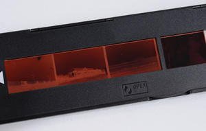

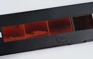

Positionnement des films et diapositives
Pas de souci de calage pour les diapos, les emplacements sur le support étant parfaitement aux bonnes dimensions, avec un côté souple faisant office de ressort pour assurer un bon maintien. En revanche, pour les bandes de négatifs il faudra davantage faire preuve de sang froid. Plustek a eu la mauvaise inspiration de matérialiser toutes les vues par des barres en plastique noir, sur lesquelles il faut donc caler son film. Le problème, c'est qu'il n'y a pas de butée ou de glissière en début de support pour tenir la bande. On est régulièrement à deux doigts de s'énerver !
Support diapos et négatifs
Absence de butée en début de support et film calé au mieux
A priori, il pourrait être judicieux de découper ces barres en plastiques pour se simplifier la tâche. Bonne chose par contre : contrairement au cas de Rollei, la charnière du porte-films se trouve ici dans la largeur, ce qui facilite la fermeture du support notamment avec des bandes courbées. On finit par prendre le coup de main, mais d'autres scanners de ce comparatif font bien mieux dans ce domaine !

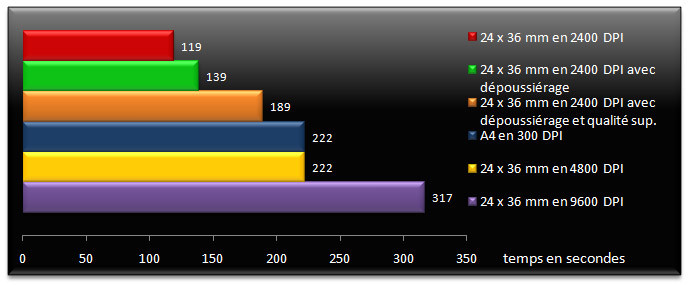

Vitesse de numérisation

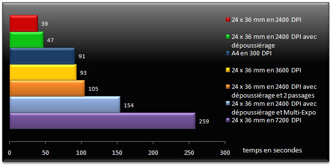

L'OpticFilm 7400 se montre plutôt rapide dans l'ensemble. Avant d'en dire plus, il faut cependant savoir que la vitesse de numérisation dépend de nombreux facteurs. En premier lieu, la résolution et le format de sortie choisis. Mais aussi tous les traitements d'image appliqués, qui prendront d'autant plus de temps que le fichier est volumineux. Trois d'entre eux s'avèrent particulièrement chronophages : le dépoussiérage, l'option Multi-Exposure, où deux scans avec différentes expositions sont assemblés pour obtenir une plage dynamique accrue, et l'option Multi-Sampling, où le scanner effectue entre 2 et 16 passages au choix afin de réduire le grain de l'image. Dans un premier temps, les mesures ont donc été effectuées avec toutes ces options désactivées. Voici les résultats (temps donnés en secondes) :
Notez que pour les numérisations où nous avons activé le dépoussiérage (technologie SRD, Smart Removal of Defects), nous n'avons pas inclus dans les résultats le temps mis par l'appareil pour effectuer la prévisualisation dédiée au dépoussiérage, soit 38 s supplémentaires. Celle-ci intervient au moment où on décide des différents réglages avant de lancer la numérisation et elle permet de contrôler avec finesse le dosage du traitement SRD. La prévisualisation standard elle ne prend que 13 s, une bonne performance même s'il faut garder à l'esprit que l'OpticFilm 7400 fonctionne vue par vue.

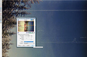

Les fonctionnalités du logiciel
SilverFast met à disposition tout un panel de fonctionnalités et de réglages intéressants, qui contribuent en partie aux bons résultats de l'OpticFilm 7400. Outre les traitements habituels de la colorimétrie (courbes de niveaux, luminosité, contraste, saturation, correction sélective ou globale des couleurs), SilverFast propose par exemple un menu fort utile baptisé NégaFix. Ce dernier renferme une vaste sélection de types de pellicules, qui impactent le rendu de la numérisation selon les spécificités du négatif choisi : marque (Afga, Kodak, Fuji, Ilford,...), référence (Superia, Gold, Tri-X, HP5...), ISO (50, 160, 200, 400...), exposition (+ ou - 3 EV) et tolérance. Franchement appréciable !
Trois des fenêtres de réglages
Menu NégaFix
Par ailleurs, nous avons régulièrement opté pour la fonction Multi-Exposure, ce en dépit du fort ralentissement occasionné, car elle densifie visiblement les images. Ou encore l'AACO (Auto Adaptative Contrast Optimisation), avec plus de parcimonie, pour récupérer à l'occasion des détails dans les zones sombres. L'option Multi-Sampling en revanche est plus discutable : on n'observe pas ou peu de différence, tandis que le temps de numérisation est multiplié d'autant de fois qu'il y a de passages.
A gauche avec exposition unique, à droite avec Multi-Exposure

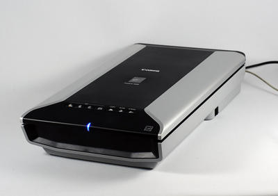

A partir de cet instant, nous passons à la famille des scanners à plat, dont le CanoScan 5600F fait partie. Il peut donc scanner tous types de documents jusqu'au format A4, mais c'est uniquement la partie films qui nous intéresse. On notera par contre que l'encombrement d'un scanner à plat est inévitablement plus conséquent qu'avec un scanner dédié. Mais nous le verrons plus tard, cela présente aussi des avantages. Principale caractéristique de ces modèles : ils disposent d'un couvercle lumineux, c'est-à-dire qui abrite une lampe, permettant le rétro-éclairage des films. Dans le cas du CanoScan 5600F, cette lampe fluorescente à cathode froide (qui ne nécessite pas de temps de chauffe) est cachée derrière un panneau blanc amovible utilisé pour les documents non transparents.
Capot levé et cache amovible pour documents non transparents
On enlève le cache pour dégager la lampe fluorescente
Sur le plan technique, le CanoScan 5600F n'a pas à rougir : capteur CCD 6 lignes couleur, résolution optique de 4 800 DPI et échantillonnage des couleurs sur 48 bits. Rien sur la densité optique en revanche, c'est fâcheux qu'un constructeur comme Canon ne communique pas ce type de données. Le produit est accompagné des logiciels ScanGear, MP Navigator EX et ArcSoft PhotoStudio. Pour la partie scanner classique, on notera simplement que la charnière du capot est relevable pour faciliter la numérisation de documents épais, et que le CanoScan 5600F dispose de 7 touches de raccourcis en façade (dont 4 assignées aux PDF).
Charnière normale puis relevée, et boutons en façade

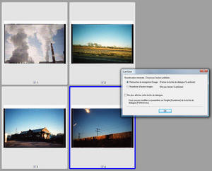

Il y a deux façons de procéder à une numérisation avec le CanoScan 5600F : soit on passe par le logiciel MP Navigator EX, soit on utilise le pilote ScanGear du scanner. La première solution consiste en une interface simplifiée servant à l'acquisition mais aussi à l'organisation et à la retouche basique des images. Ici les options proposées sont réduites à l'essentiel, sans possibilité de contrôler au préalable le rendu.
Options de numérisation via MP Navigator EX, et interface d'organisation des images
Maintenant, si vous cochez Utiliser le pilote du scanner dans l'interface MP Navigator EX ou si vous lancez une acquisition d'image via PhotoStudio, c'est ScanGear qui s'ouvre. Et là vous pouvez profiter de tout le potentiel du CanoScan 5600F. L'interface de ScanGear est très agréable et fonctionnelle : à gauche la zone réservée à l'aperçu, à droite le bandeau rassemblant les réglages, plus ou moins exhaustifs selon le mode choisi est en automatique, de base ou avancé. La zone d'aperçu bénéficie elle aussi de trois modes : normal, miniatures ou vue unique. On aurait juste apprécié que le mode vue unique agrandisse un peu plus l'aperçu.
Modes normal, miniatures et vue unique

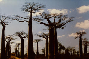

Les numérisations à la loupe
Le CanoScan 5600F ne capture ni autant de détails que l'OpticFilm 7400, ni avec le même piqué. Mais le rendu est tellement propre que la lecture des images en taille réelle, peu perturbée par le grain ou du bruit parasite, s'avère précise. Les photos numérisées sont au final très plaisantes. Le CanoScan 5600F restitue par ailleurs une colorimétrie très flatteuse par défaut. Attention toutefois : le scanner est ultra sensible à la propreté de la vitre. Au moindre dépôt, même quasi invisible, vous vous retrouvez avec des traces blanches en formes de chromosomes sur vos scans. Il ne faut donc pas hésiter à commencer une séance de numérisation par un nettoyage avec un produit adapté.
Photo 1 et extrait à 100 %, photo 2 et extrait à 100 %
Photo 3 et extrait à 100 %

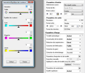

C'est le pilote ScanGear qui constitue la couche logicielle essentielle à la numérisation. Au sein du panneau à droite, deux options sont particulièrement utiles et efficaces : tonalité automatique (restitue les couleurs d'origine) et correction de l'atténuation (densifie contraste et couleurs de l'image). On les active quasiment à chaque coup ! Il reste après à jongler entre l'accentuation de la netteté, la réduction des imperfections et la réduction du grain selon le type de photo et l'état de la pellicule et le tour est joué ! On utilise alors très rarement les modules manuels (courbes de niveaux, luminosité, contraste, saturation...).
Panneau de droite et module de réglage de la colorimétrie

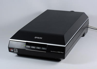

La première chose qu'on remarque en déballant le V600, c'est son épaisseur pour le moins consistante. Comme sur le modèle de Canon, un cache en plastique amovible est fixé sur la face intérieure de l'imposant capot lumineux, afin de numériser les documents non transparents. Lorsqu'on l'enlève, il ne dévoile pas une simple lumière verticale comme sur le CanoScan 5600F mais un bloc complexe monté sur crémaillère, avec lumière blanche horizontale.
Capot du V600 relevé, cache amovible et bloc lumineux sur crémaillère
Sur le plan technique le V600 se montre très complet : capteur Epson CCD 12 lignes couleur avec micro-lentille intégrée, résolution optique de 6 400 DPI, densité de 3,4 DMax et échantillonnage des couleurs sur 48 bits. Le fameux bloc du capot lumineux intègre par ailleurs des LED infrarouges, servant à la technologie Digital ICE anti-poussière. Une caractéristique majeure comparée à tous les autres scanners de ce comparatif. Nous verrons pourquoi plus loin... Le constructeur fournit son pilote de numérisation Epson Scan, ABBYY FineReader 6.0 (logiciel OCR de reconnaissance des caractères), ainsi que Photoshop Elements 7.0. Plutôt intéressant ! Notez sinon que le scanner dispose de 4 boutons de raccourcis en façade et que la charnière du capot est également réglable en hauteur pour accueillir des documents épais.
Boutons en façade et charnière de capot réglable en hauteur

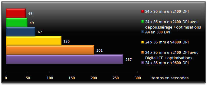

Vitesses de numérisation

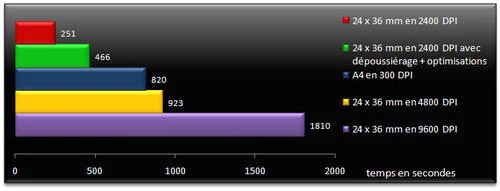

Le Perfection V600 Photo est rapide, du moins c'est le plus véloce des scanners à plat testés, avec une bonne longueur d'avance. Il reste cependant un peu plus lent que l'OpticFilm 7400 de Plustek. On remarquera par contre que les diverses optimisations n'affectent pas franchement la vitesse d'exécution du scanner. Seule l'activation de la technologie Digital ICE plombe visiblement les résultats. Le Perfection V600 Photo réalise la prévisualisation de 4 poses en 28 secondes, c'est un peu plus lent qu'avec les scanners de Canon et Plustek.

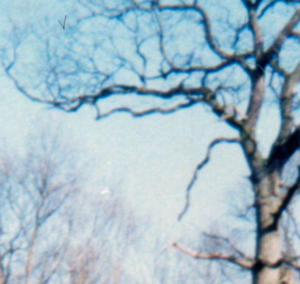

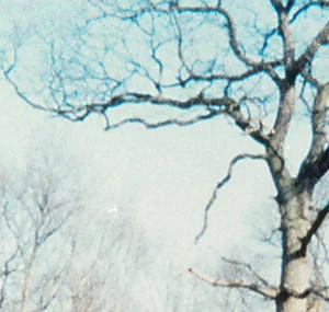

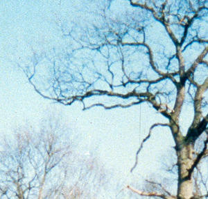

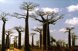

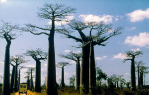

Le scanner d'Epson fait-il mieux que celui de Plustek ? Non. Sur le plan du piqué, de la densité des images, le Perfection V600 Photo est plus à rapprocher du CanoScan 5600F. Fait-il mieux que ce dernier ? Dans l'ensemble, les deux modèles se valent. La meilleure dynamique du V600 permet une représentation plus détaillées des hautes lumières, que le scanner de Canon a davantage tendance à brûler. De même, la colorimétrie Epson par défaut est souvent plus réaliste que celle restituée par le CanonScan 5600F. Ce dernier point étant discutable puisque certains préfèreront le rendu flatteur des images Canon. En revanche, les numérisations du Perfection V600 Photo exhibent plus de grain et de bruit, surtout quand on a augmenté la netteté. Les images très lisses du Canon sont plus propres. Enfin, qui peut le plus ne peux pas forcément le moins : les 6 400 DPI maximum annoncés par Epson ne rendent pas le V600 plus doué à 4 800 DPI. Dans cette résolution, les images Canon sont même un peu plus détaillées que celles du V600.

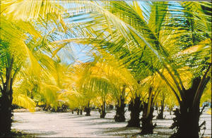

Concernant les diapositives, rien de particulier à ajouter, sinon que les images numérisées sont nettes. Pour le reste, les observations formulées précédemment sont maintenues.
Diapo 1 et 2
Diapo 3 et extrait à 100 %

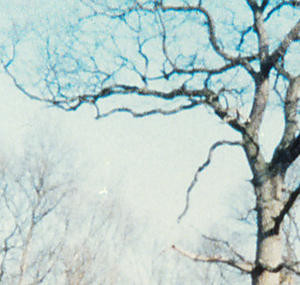

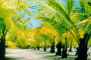

Là où le Perfection V600 Photo excelle en revanche, c'est dans le traitement des poussières et des rayures. Les performances de la technologie Digital ICE (Image Correction and Enhancement, c'est-à-dire correction et amélioration d'image) sont sans commune mesure avec celles obtenues par les autres solutions anti-imperfections rencontrées jusqu'alors. La raison ? Le procédé, ainsi baptisé par son inventeur Kodak, repose sur l'action matérielle de LED infrarouges, qui effectuent un passage supplémentaire (d'où la relative lenteur de l'opération). Les infrarouges étant bloqués par tous les obstacles non transparents, une cartographie des poussières, rayures et traces de doigts est déterminée, un peu à la manière d'une radiographie. Le logiciel peut ainsi corriger les imperfections avec précision, sans risquer de gommer des détails de l'image par excès de zèle. La technologie Digital ICE justifie quasiment à elle seule l'écart de prix du Perfection V600 Photo.
A gauche la photo sans Digital ICE, à droite avec Digital ICE
Détails comparatif sans (gauche) et avec (droite) Digital ICE

Comme nous le disions dans la partie ergonomie, le pilote d'acquisition Epson Scan est très agréable à utiliser. Mais il est aussi complet et efficace. En termes de réglages d'image, l'utilisateur dispose d'options à cocher et à paramétrer sur plusieurs niveaux (netteté, réduction du grain, restauration de la couleur, correction du rétroéclairage, dépoussiérage et Digital ICE) mais aussi des modules de corrections manuelles (luminosité, contraste, saturation, palette de couleurs, courbes de niveaux...). Rien à redire, si ce n'est peut être que l'option de restauration des couleurs se montre un peu moins constante en qualité que la Tonalité automatique de Canon.
Choix de la profondeur de couleurs et différent réglages
00FA000003006366-photo-epson-perfection-v600-photo-sans-restauration-des-couleurs.jpg
00FA000003006368-photo-epson-perfection-v600-photo-avec-restauration-des-couleurs.jpg
Sans et avec restauration des couleurs
Par contre, Epson Scan s'avère être la solution la plus efficace pour effectuer des numérisations multiples. Avec ScanGear de Canon, il faut par exemple sortir du pilote d'acquisition pour enregistrer les fichiers, en attente de traitement dans MP Navigator ou PhotoStudio (tout dépend du logiciel d'où vous avez appelé la numérisation). Ici, les enregistrements sont automatisés et personnalisables, on n'a pas besoin de quitter et relancer Epson Scan.
Paramètres d'enregistrement
Enfin, on n'oubliera pas de dire que Photoshop Elements 7.0 fournit avec le scanner et un très bon logiciel d'organisation et de retouche d'image (même si ça n'est pas la dernière version en date, voir Paint Shop Pro X3 / Photoshop Elements 8: Face à face).

Dernier protagoniste en matière d'imagerie numérique, HP trouve naturellement toute sa place dans ce dossier. Nous avions demandé le haut de gamme ScanJet G4050, il nous est arrivé cassé. Le G4010, modèle juste en dessous nous a donc été livré en remplacement. Un concurrent direct du CanoScan 5600F en termes de prix !
Présentation
Le G4010 est le troisième scanner à plat de ce comparatif. Aussi fin que le CanoScan 5600F, c'est en revanche le plus profond des trois. Petite particularité : ici le support à négatifs et diapositives se glisse dans le capot. Pas de cache amovible à enlever. Pour des documents non transparents, il suffit d'ajouter une languette en plastique opaque à la place des négatifs.
Capot relevé, languette en plastique servant de cache, et support négatif enlevé
Le dispositif utilisé par HP est différent, mais il est surtout moins bon que chez la concurrence. Pour les diapositives, il faut enlever le support de négatifs et insérer ses poses une par une dans la glissière intégrée au capot. Passe encore, même si les diapos ont tendance à se chevaucher et qu'elles sont après coup difficiles à sortir.
Disposition des diapositives
Pour les négatifs en revanche, il faut glisser la bande dans les deux rails qui font toute la longueur du support. Le problème, c'est que le support n'est pas assez rigide : il se vrille donc facilement dès qu'on le tient. Ce qui fait que la bande de négatifs coulisse mal. Il faut donc l'aider en tirant dessus, avec les doigts qu'on ne peut poser ailleurs qu'en plein milieu du film : gants en coton doux impératifs ! Et rebelote au moment de changer de négatifs... Bref, un système très mal pensé ! C'est d'autant plus rageant que le grand-frère du G4010, le G4050, utilise lui une plaque en plastique rigide comme celle du V600 d'Epson (avec 30 vues !). Le seul point positif, c'est qu'on peut utiliser la languette en plastique souple pour masquer les vues non occupées et ainsi réduire les risques de lumière parasite. Léger...
Insertion délicate de la bande de négatifs dans le support et ajout de la languette opaque
La série noire se poursuit malheureusement pour HP dans le domaine de la qualité d'image. Colorimétrie et exposition hasardeuses, plage dynamique relativement réduite, netteté insuffisante des images (sorte de voile flou), bruit fin mais important et coloré dans les zones homogènes... La qualité reste bien sûr incomparablement meilleure qu'avec le scanner de Rollei, mais le G4010 se place bon dernier des trois scanners à plat testés. Fait étrange, à 4 800 DPI, une sorte de trame horizontale apparaît (visible uniquement à 100 %), comme si l'image était entrelacée, faisant cisailler les contours. Tout cela est dommage puisque le niveau de détail apparaît plutôt bon.

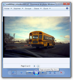

Recadrage d'une vue lors d'une numérisation multiple, et résultat : deux TIFF regroupés avec frange noire, malgré le recadrage

A gauche photo sans dépoussiérage, à droite avec dépoussiérage au maximum
Détails sans (à gauche) et avec (à droite) dépoussiérage

Synthèse du benchmark
Cette page a simplement pour objectif de rassembler les résultats des deux principaux points testés, à savoir les vitesses de numérisation et la qualité d'image. Pour ce qui est des traitements anti-poussières, nous ne reporterons pas ici les images présentées dans chaque page individuelle puisqu'en dehors de la technologie Digital ICE disponible sur le Perfection V600 d'Epson, tous les dispositifs sont équivalents dans leur perfectibilité. Et le Rollei DF-S 100 en est carrément dépourvu.

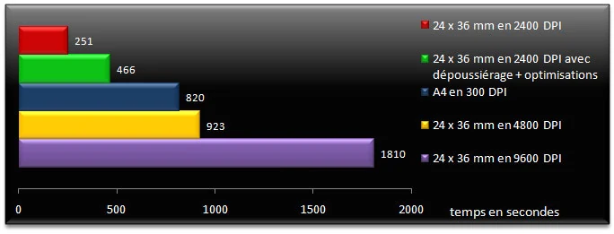

Plustek OpticFilm 7400 :
Epson Perfection V600 Photo :
Canon CanoScan 5600F :
HP Scanjet G4010 :
Les scanners sont présentés du plus rapide au moins rapide. Deux observations à faire : le scanner Rollei ne figure pas dans ces résultats puisqu'il ne propose aucun paramètre ajustable de numérisation. On notera cependant qu'il numérise une vue en à peu près 4 secondes. Par ailleurs, les valeurs 4800 et 9600 DPI n'étant pas proposées pour le Plustek OpticFilm 7400, nous avons effectué les tests avec les valeurs les plus proches, à savoir 3600 et 7200 DPI. Notez également que pour les entrées où seuls le format de sortie et la résolution sont indiqués, toutes les optimisations ont été désactivées.

Extrait 3 à 100 % :
De gauche à droite : Rollei, Plustek, Canon, Epson et HP

Le scanner Rollei a un côté ludique, probablement le fait de voir l'image sur l'écran en temps réel, mais ses atouts s'arrêtent là. Disons que s'il était vendu deux fois moins cher, on pourrait dire que c'est un gadget sympathique pour ressortir quelques vieux souvenirs. Mais à plus de 100 €, ça fait cher la gadget ! Surtout au vu de la qualité de numérisation proposée. Reste le Scanjet G4010 d'HP, grande déception de ce comparatif : trop lent, pas assez qualitatif, peu pratique à manipuler... La concurrence frontale avec le scanner Canon ne pardonne pas.

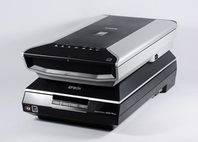

De gauche à droite, les Rollei DF-S 100, Plustek OpticFilm 7400 et Canon CanoScan 5600F
A gauche le scanner Epson Perfection V600 Photo, à droite le HP ScanJet G4010
