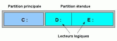

Après avoir démarré sur votre disquette en choisissant l’option « avec prise en charge du lecteur de CD-Rom », vous devez vous retrouver à l’invite MD-DOS « a:> ». Lancez Fdisk par la commande du même nom. Le gros avantage à ce stade de l’installation c’est que vous pouvez faire tous les essais que vous voulez sans risquer de perdre quoi que ce soit (vous n’avez rien à perdre !).
Commencez par créer une partition DOS principale (option 1), c’est elle qui contiendra windows et les applications. Donnez à cette partition une taille d’au moins 2 giga. Créez ensuite une partition DOS étendue (option 2) qui prendra tout le reste de la place disponible sur votre disque dur. A l’intérieur de cette partition étendue, créez un lecteur logique (option 3) qui prendra 100% de la place disponible de la partition étendue. Le schéma ci-dessus vous montre un disque dur partitionné comprenant deux lecteurs logiques (afin de bien différencier les lecteur logiques de la partition secondaire).
Il est possible de créer autant de lecteurs logiques que l’on veut en subdivisant la partition DOS étendue mais on remarque à l’usage qu’un seul lecteur logique est largement suffisant. En effet, le gros inconvénient de créer plusieurs lecteurs logique vient du fait que l’on ne sait pas trop à l’avance combien de place on aura besoin pour chacun (exemple : je crée un lecteur logique « d:/ » pour les jeux et un lecteur logiques « e:/ » pour mes documents.
Si j’ai sur estimé la taille nécessaire pour mes documents, il arrivera peut être un moment ou j’aurais besoin de cette espace pour installer des jeux. En créant un seul lecteur logique et deux répertoires « documents » et « jeux » dans ce lecteur, je dispose de toute la capacité que j’utilise en fonction de mes besoins en créant les répertoires had oc).
Quittez fdisk et formattez les lecteurs que vous venez de créer par la commande « format c : » et « format d : ». Nommez respectivement chacun de ces lecteurs « systeme » et « documents » ou tout autre nom qui vous permettra de les différencier.

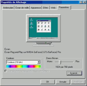

Réglez la résolution de l’écran et le nombre de couleurs à votre convenance. L’affichage en « couleurs (16bits) » offre le meilleur rapport confort d’affichage/performances pour une utilisation sous Windows. Pour ce qui est de la résolution : choisissez 640x480 ou 800x600 pour un moniteur 14 pouces (en voie de disparition) choisissez 800x600 pour un moniteur 15 pouces, 1024x768 pour un moniteur 17 pouces et 1280x1024 pour un 19 pouces.
Pour que le confort de lecture soit maximal, il convient de régler la fréquence de rafraîchissement de l’image. Pour ceci, il faut que les pilotes de moniteur ne soient pas les pilotes par défaut (écran VGA) mais au pire ceux de l’écran plug and play, au mieux ceux de votre moniteur. Pour modifier les pilotes de votre moniteur, allez dans le panneau de configuration/affichage, onglet paramètres/avancés : Si les pilotes de votre carte graphique sont corrects, vous pourrez changer la fréquence de rafraîchissement dans l’onglet « carte ». Essayez toutes les valeurs en commençant par la plus basse afin que l’affichage soit le plus net et le plus confortable possible.

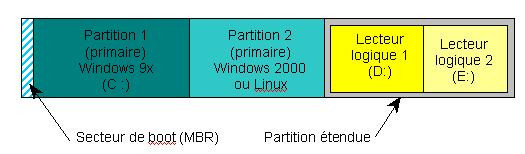

Pour installer plusieurs systèmes d’exploitation sans se faire des grosse frayeurs, il faut connaître un minimum l’architecture d’un disque dur. Nous avons déjà abordé la base avec la séquence partitionnement, nous allons maintenant pousser un peu plus loin cette étude.
Un disque dur, quelqu’il soit suit le schéma ci-dessous. Le disque dur commence par un secteur particulier appelé MBR (Master boot record), c’est ce secteur qui permet de dire au BIOS sur quelle partition il doit démarrer. Ensuite, une ou plusieurs partitions primaires s’enchaînent.
Un disque dur ne peut supporter que quatre partitions primaires au maximum (c’est une limite de l’architecture PC), c’est pourquoi, il est possible de créer des partitions étendues qui peuvent elles même contenir des lecteurs logiques (interprétés par Windows comme des disques durs). Au niveau du démarrage de la machine, le bios va lire le MBR qui contient un bout de programme(IPL) qui indique au bios sur quelle partition démarrer. Par défaut, ce bout de programme indique au bios de démarrer sur la première partition primaire. En installant un « boot manager » comme XOSL ou bien lilo (contenu dans les distributions Linux), il est possible de choisir sur quelle partition « booter » à chaque démarrage. C’est ce qui permet d’installer plusieurs systèmes d’exploitation sur un même disque dur (Windows 98, Windows 2000, Linux, un deuxième version de Windows...) en choississant à chaque démarrage de la machine quel système on souhaite utiliser.
Pour installer plusieurs systèmes d’exploitation sur un disque dur, il « suffit » lors de la phase de partitionnement de départ de créer une partition FAT n’occupant pas tout l’espace disque et de laisser de l’espace libre non formaté sur le disque dur. Après avoir installé Windows, il suffira d’indiquer à l’installeur du système d’exploitation que vous installez (Linux, Windows 2000…) de créer un nouvelle partition dans l’espace non formatté.
Il existe également l’excellent « Partition Magic » qui coûte 490F et permet entre autre de repartitionner un disque (même s’il contient des données) et de créer autant de partitions primaire FAT que l’on veut. Si vous pensez faire plusieurs repartitionnnement, l’investissement se justifie : Partition Magic, en plus d’être très puissant est simple d’utilisation
Le gros problème avec l’installation de plusieurs systèmes d’exploitation c’est qu’ils veulent tous s’octroyer le « master boot record »(MBR) rendant parfois difficile l’accès aux autre systèmes. La meilleure solution reste de toujours installer le gestionnaire de démarrage de chaque système d’exploitation sur le secteur de boot de la partition en question (pour lilo par exemple) et de laisser la gestion du démarrage à un logiciel spécifique (XOSL fait très bien l’affaire : il est gratuit, convivial et simple d’installation et d’utilisation). Ainsi, si par mégarde un des systèmes d’exploitations est corrompu, il n’empêche pas le démarrage des autres systèmes. Dans le pire des cas, il suffit de re-installer XOSL en utilisant une disquette de boot.
