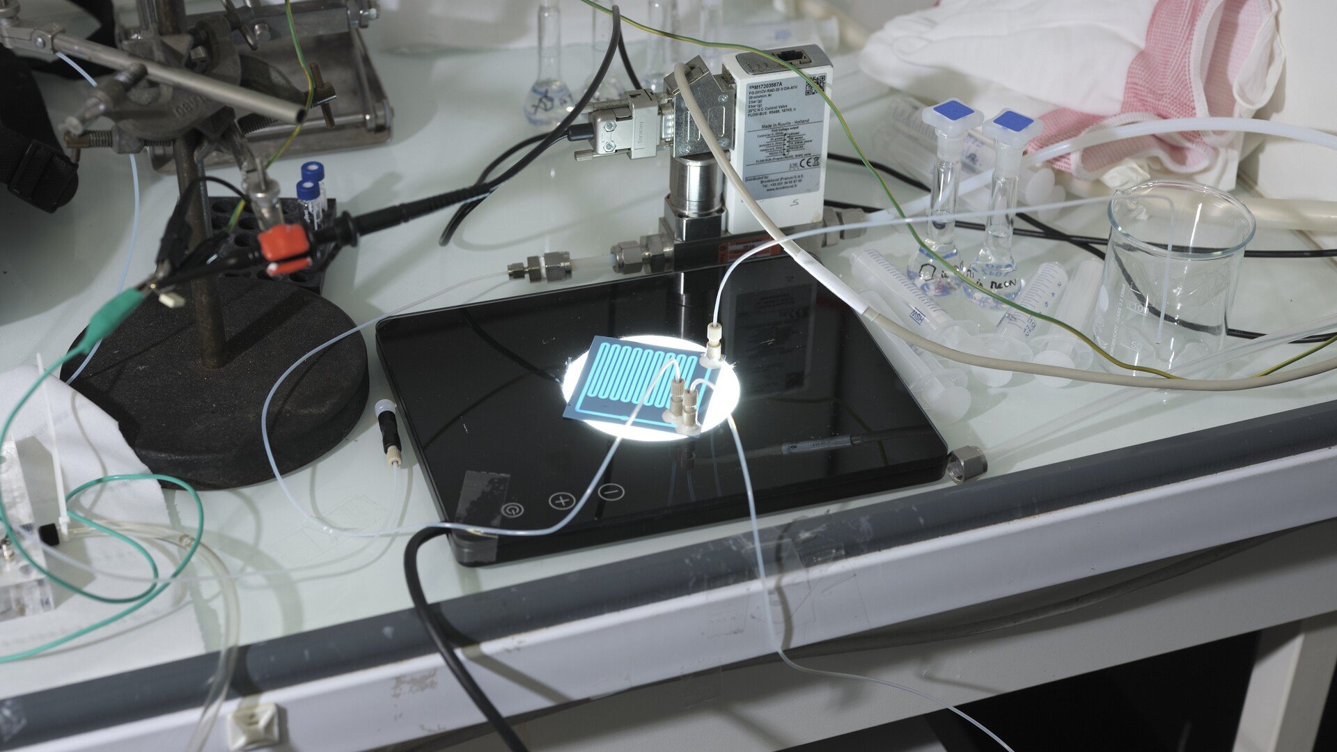

Le microréacteur à plasma de Plaskimia en action, au milieu du matériel de laboratoire nécessaire à son fonctionnement. © Plaskimia

La start-up a bâti une plateforme capable de concevoir, tester et industrialiser de nouveaux procédés, grâce à une architecture modulaire et électrifiée. Sa technologie permet d'activer une réaction chimique directement dans un microréacteur, sans four ni catalyseur métallique, et à pression ambiante, ce qui réduit aussi les risques liés aux volumes réactionnels manipulés. La deeptech fondée cette année par Laurent Boitard, le professeur Michael Tatoulian et Pierre Dedieu, s'appuie sur plusieurs familles de brevets internationaux, une licence exclusive de valorisation et une équipe qui mélange chimie organique, physique des plasmas, génie des procédés, microfluidique et intelligence artificielle.

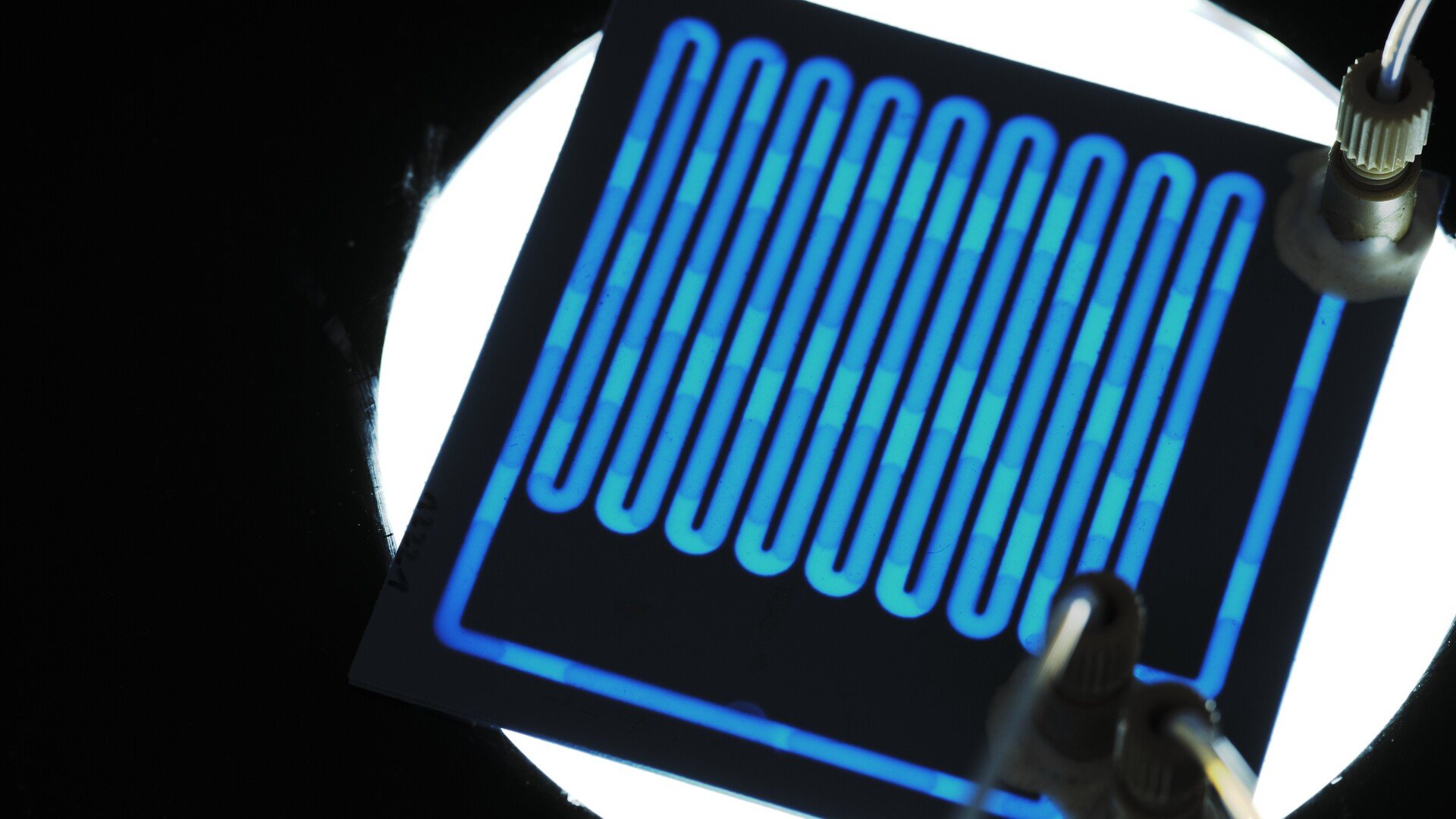

Ce circuit lumineux n'est pas un simple gadget électronique : c'est le cœur du réacteur à plasma froid conçu par Plaskimia, où les molécules de demain pourraient bien voir le jour. © Plaskimia

Techniquement, la plateforme repose sur deux briques complémentaires, un peu comme un moteur à deux temps. PlasmaFlow, d'abord, associe plasma froid et flux continu : gaz et liquide circulent en permanence dans les réacteurs, où le plasma génère des espèces chimiques réactives qui déclenchent la réaction voulue, sans les conditions extrêmes de la chimie traditionnelle. De quoi limiter le recours aux catalyseurs métalliques et faciliter le passage du laboratoire aux premiers pilotes industriels. Plaskimia annonce des réactions 2 à 10 fois plus rapides que la synthèse conventionnelle.
