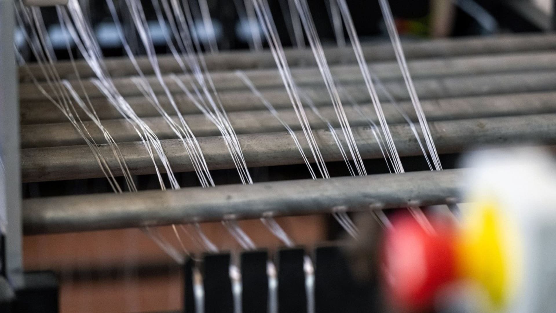

Sur la photo prise dans l'usine d'Hemeria Airship, que vous pouvez découvrir un peu plus bas, les fils de polyester tout juste déroulés convergent vers un peigne noir où ils se regroupent par sept, formant des torons. Deux rubans naissent ainsi en parallèle, chacun composé de quatre torons. Une fois assemblés, ces derniers seront encapsulés dans un film plastique puis chauffés à environ 200°C pour consolider l'ensemble.
Ces fils, baptisés « fils haute ténacité » et épais de quelques centaines de microns seulement, ont été sélectionnés pour leur équilibre précis entre légèreté et résistance. Ce n'est pas un hasard si chaque ruban en compte 28 dans sa configuration la plus courante. Ce chiffre optimise le ratio entre masse et tenue mécanique, avant que le tout ne soit soudé à l'enveloppe pour former l'armature du ballon. Un rôle majeur, car en vol, ces rubans empêchent l'enveloppe de trop se déformer sous l'effet de la dilatation de l'hélium.

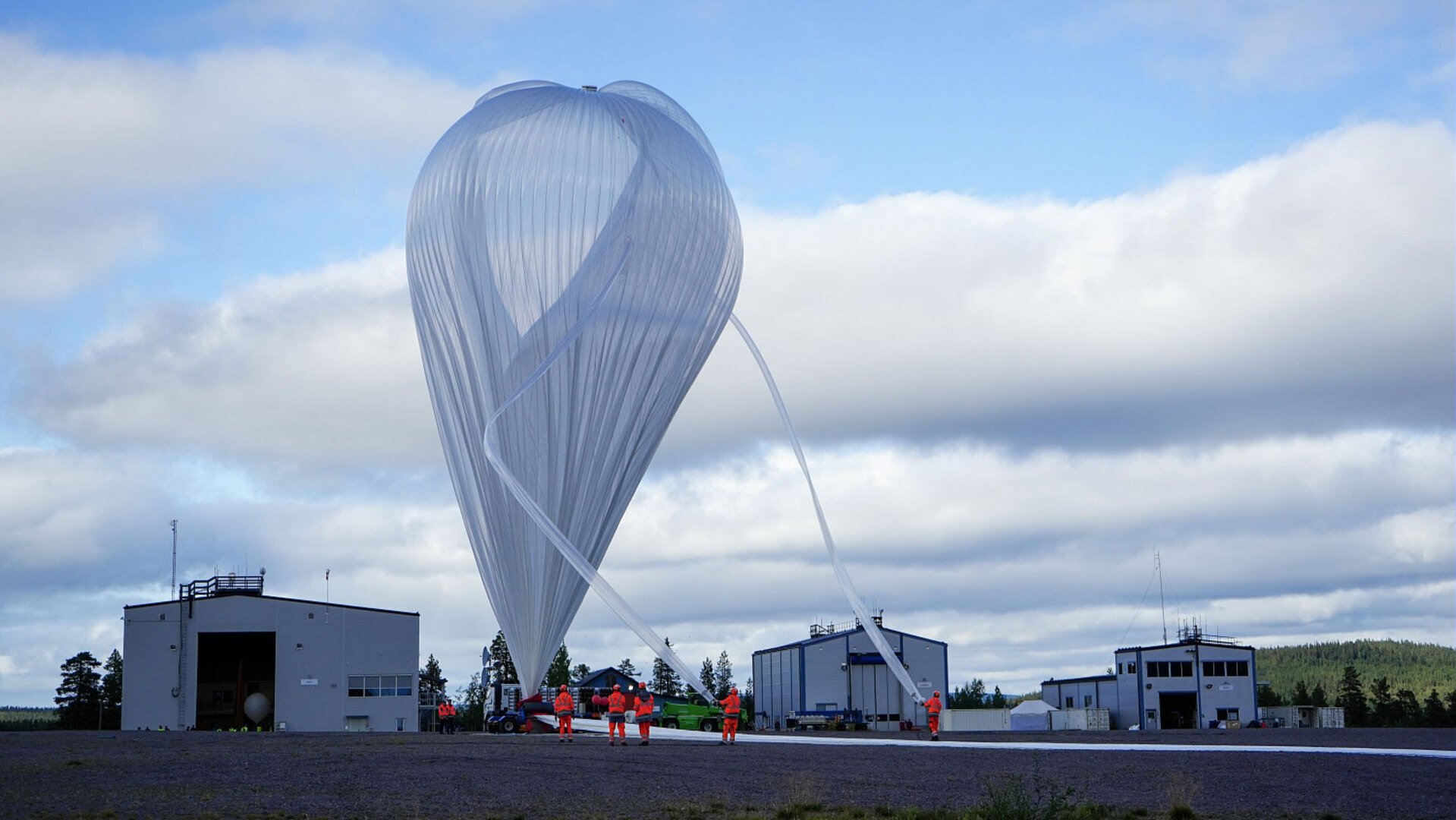

N'imaginez d'ailleurs pas une montgolfière de fête foraine. Un système BSO (ballon stratosphérique ouvert) complet, avec son enveloppe et sa chaîne de vol, atteint la taille de la tour Eiffel une fois déployé à 40 km d'altitude. Les plus imposants dépassent 100 mètres de haut pour un volume de 900 000 m³, ce qui nécessite pas moins de 30 km de ruban mécanique.
Une fois achevé, le ballon peut emporter jusqu'à 2,8 tonnes d'instruments de mesure et de télescopes, pour des missions courtes, qui peuvent aller de quelques heures à quelques jours. Il y a deux ans, l'un de ces BSO a marqué l'histoire du programme en reliant Kiruna, en Suède, à l'île de Baffin, au Canada. Ce fut une première pour ce type de ballon, doublé d'un record en restant 3 jours et 17 heures dans les airs.
