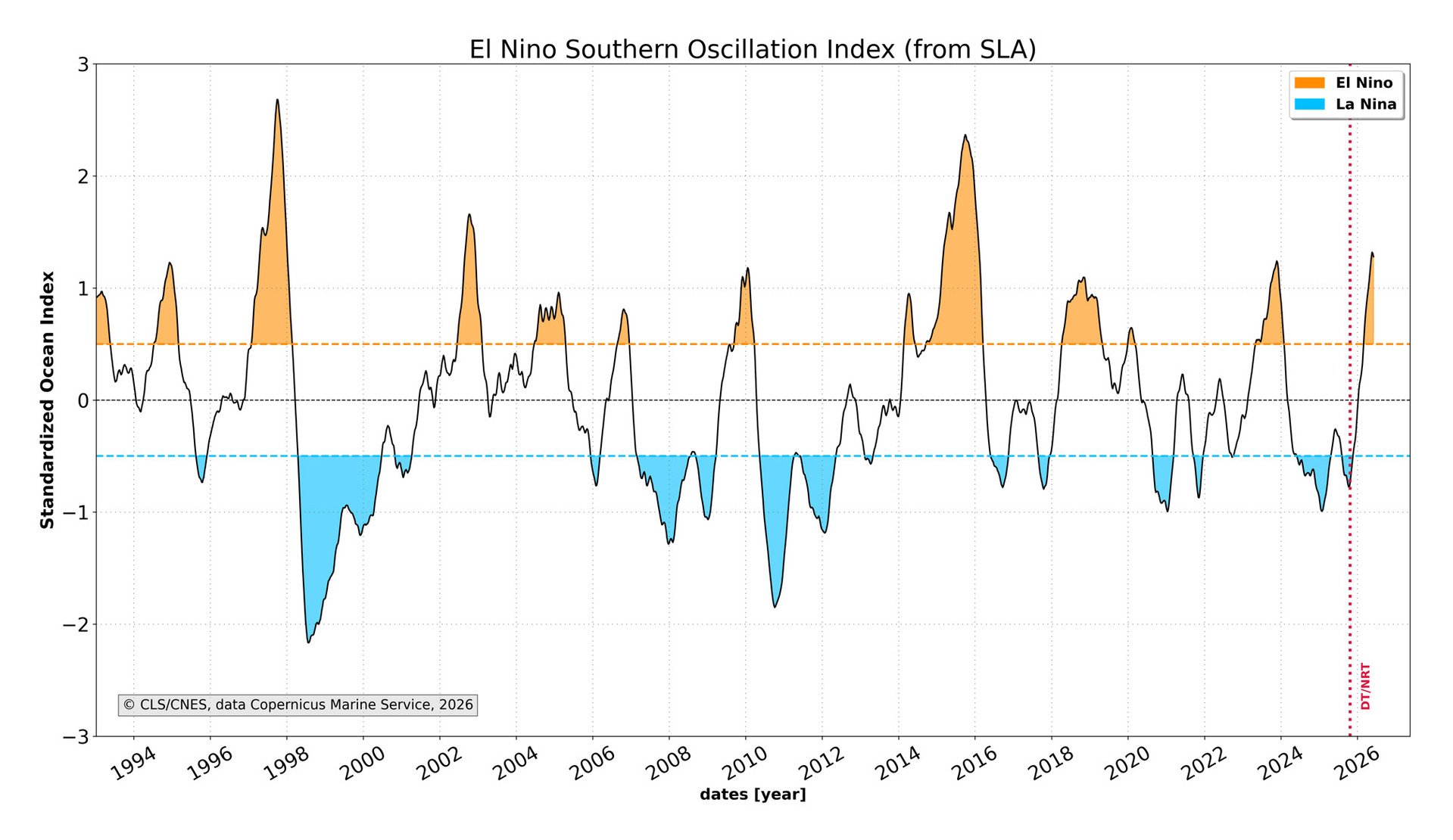

Index d’oscillation d’El Niño mettant en évidence les anomalies du niveau de la mer par rapport à une moyenne de référence. En rouge, les pics liés aux évènements chauds d’El Niño et en bleu, ceux plus froids liés à La Niña. © CLS/CNES, données Copernicus Marine Service, 2026

Les données de juin 2026 révèlent en tout cas bien des choses. Le CNES explique que les satellites ont mesuré une anomalie positive du niveau de la mer d'environ +20 centimètres le long des côtes d'Équateur et du Pérou par rapport à la moyenne de référence. Ce n'est pas anodin : le niveau de la mer à l'équateur est particulièrement sensible aux rafales de vents d'ouest, lesquelles génèrent des ondes océaniques à l'échelle planétaire. Ces ondes transmettent les anomalies thermiques à travers tout le bassin Pacifique en quelques mois, un signal d'alarme précoce précieux pour les centres de prévision.
