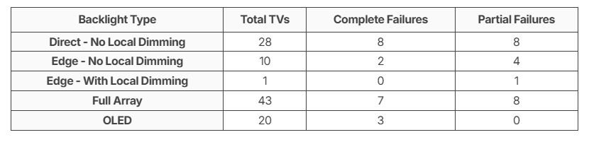

Selon les données compilées par RTINGS, plus d’un tiers (34 %) des téléviseurs LED testés ont connu au moins une défaillance liée au rétroéclairage. Au total, près de la moitié des téléviseurs testés ont présenté une panne complète ou partielle au cours du test. Les modèles les plus touchés sont sans surprise les téléviseurs edge-lit et les LCD à rétroéclairage direct sans local dimming, avec près de 60 % d’unités touchées par une panne complète ou partielle, souvent très fins et donc plus exposés aux contraintes thermiques et à l’usure du rétroéclairage. De leur côté, les téléviseurs Full Array et MiniLED résistent mieux, sans pour autant être épargnés par les défaillances liées au rétroéclairage.
Le protocole de RTINGS révèle que le rétroéclairage est l'élément structurel le plus fragile sur le long terme. © RTINGS
RTINGS met en lumière un phénomène simple, le fait que les LEDs sont câblées en série ou par groupes. Parfois, la défaillance d’un seul composant peut entraîner la perte d’une zone entière, voire l’extinction totale du rétroéclairage. Dans certains cas, quelques LEDs défectueuses suffisent à rendre un téléviseur inutilisable.
