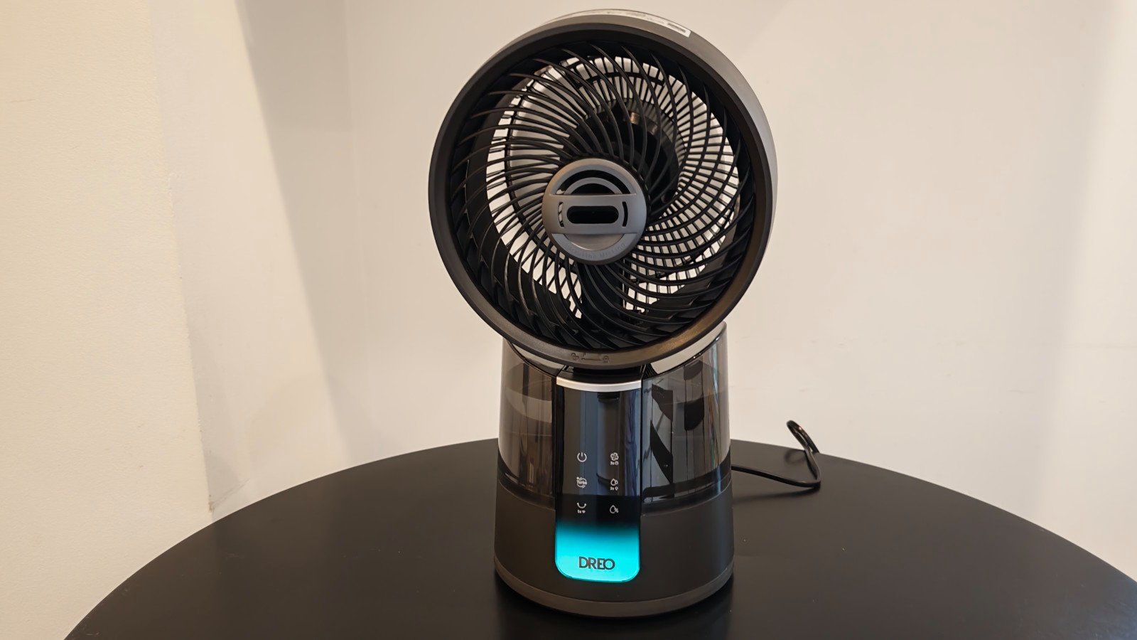

C’est la canicule, votre bureau ressemble à une serre et le ventilateur classique ne fait plus grand-chose d’autre que déplacer de l’air chaud. Le Dreo TurboCool 516S arrive précisément dans cet entre-deux assez encombré, entre le ventilateur basique, vite limité lorsque les températures grimpent, et le climatiseur mobile, souvent plus cher, plus bruyant, plus lourd et contraignant à installer.
Le ventilateur-brumisateur de table Dreo TurboCool 516S. ©Nicolas Guyot pour Clubic
Ici, pas de gaine à faire passer par la fenêtre ni de bloc massif à déplacer d’une pièce à l’autre. Dreo mise sur un petit ventilateur de table avec brumisation ultrafine, application mobile et compatibilité Alexa/Google Assistant. Sur le papier, la proposition est séduisante. À l’usage, elle l’est souvent aussi. À condition, toutefois, de ne pas attendre d’un appareil de ce format les performances d'une vraie climatisation.
