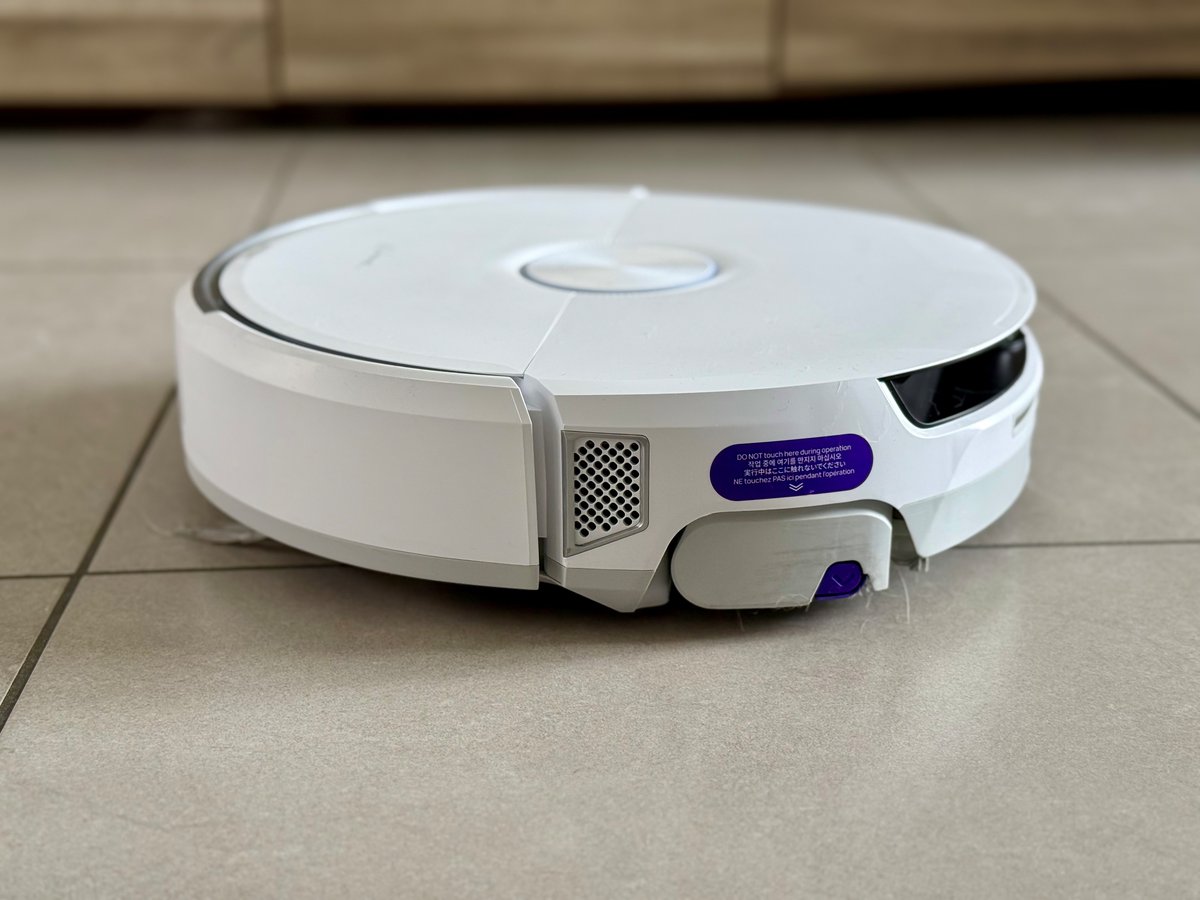

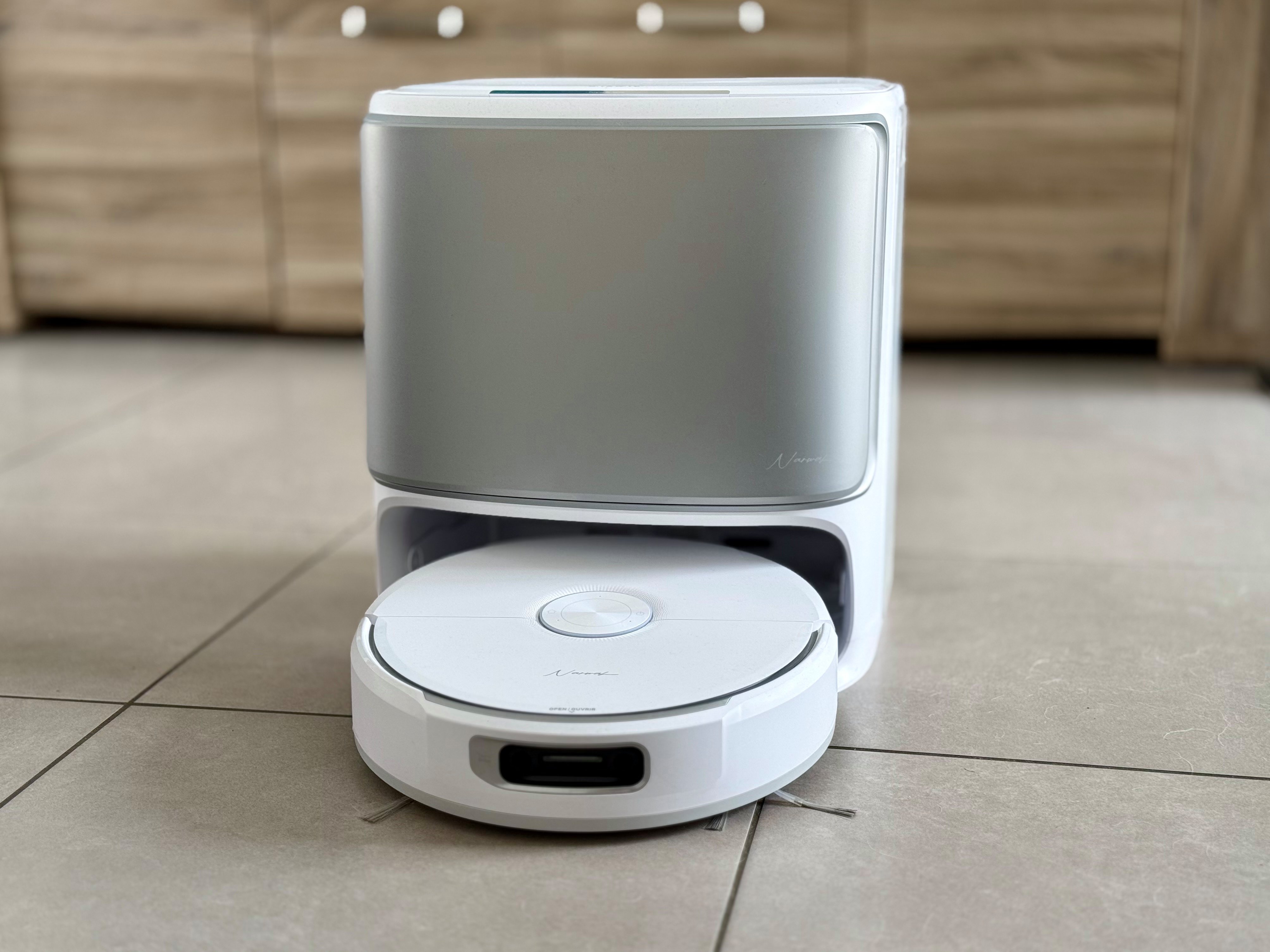

À l'inverse d'un Roborock ou d'un Ecovacs, deux marques qui n'ont pas hésité cette année à casser leurs codes de design, Narwal reste très sage. La station comme l'aspirateur robot qui composent le Flow sont peu ou prou similaires aux précédents modèles conçus par la marque ces derniers mois. On retrouve une station légèrement bombée sur le devant, avec une façade grise et détachable qui renferme le sac à poussières préinstallé. Sous le capot, on retrouve les deux réservoirs d'eau propre et d'eau sale, et dans un renfoncement le logement qui accueille la cartouche de produit détergent. Narwal n'en propose pas dans la boite, mais à la place la marque inclut un bidon de solution à ajouter directement à l'eau propre. C'est moins pratique, et le constructeur avait pour habitude de glisser une première cartouche dans le carton.

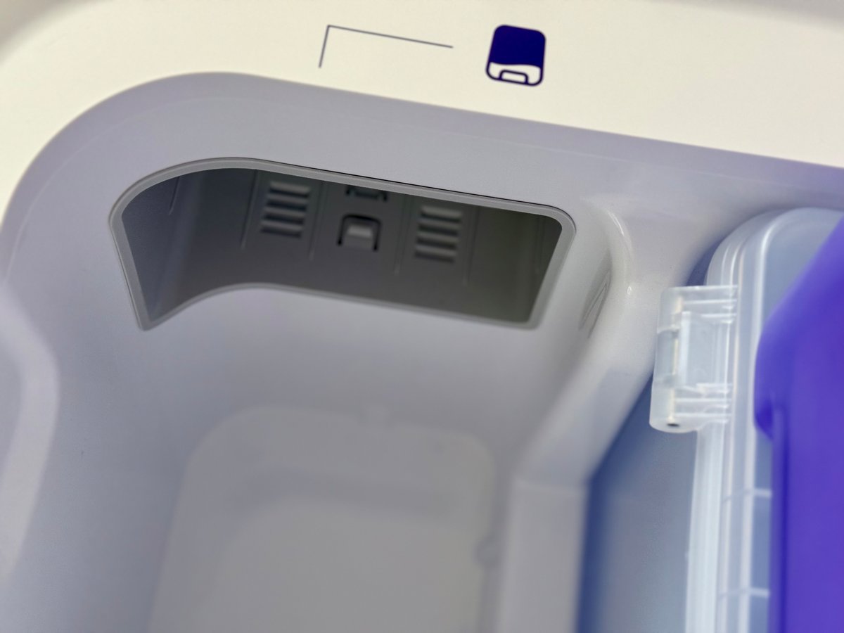

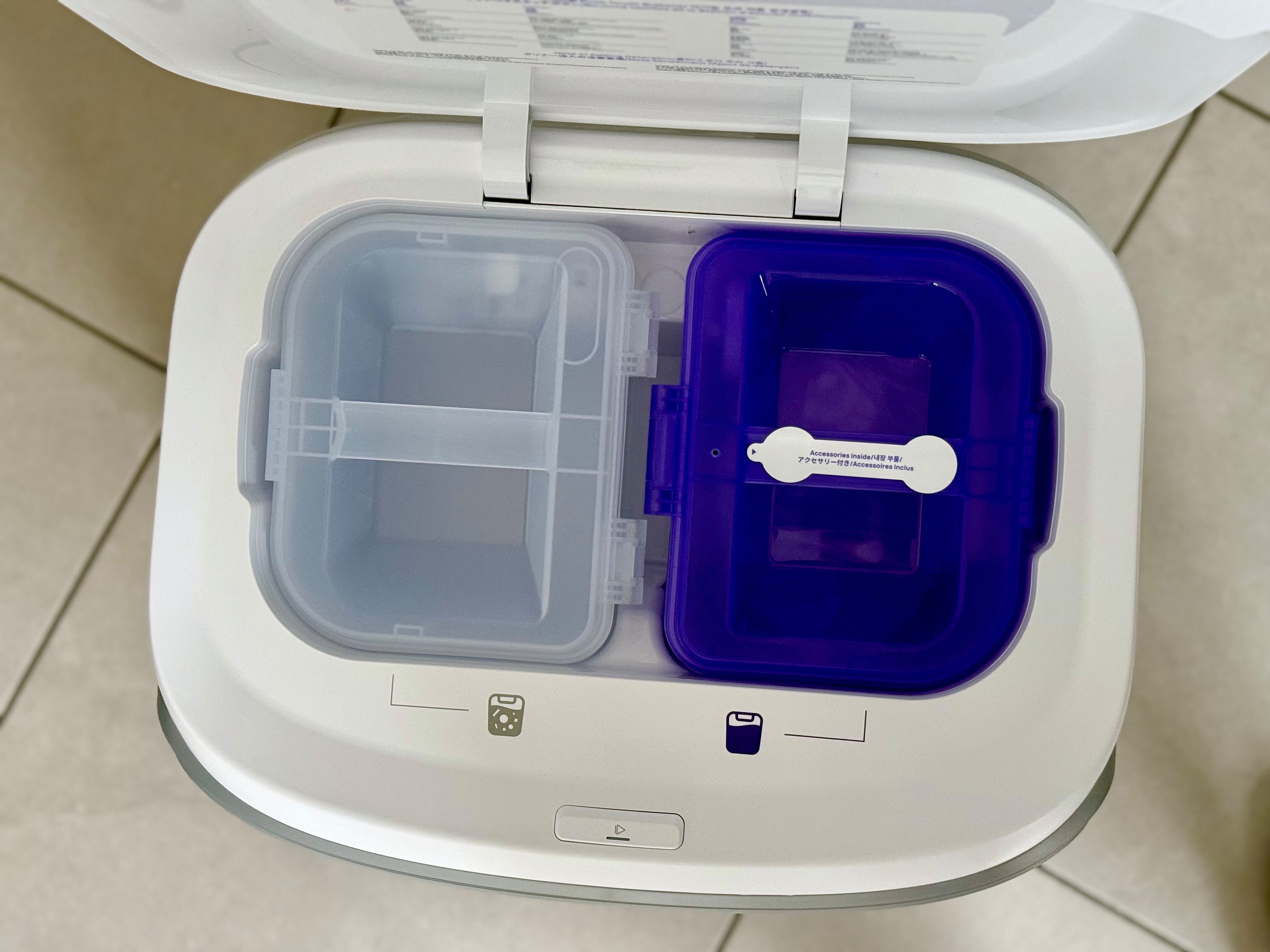

Deux bacs d'eau et un emplacement pour la cartouche de détergent, du grand classique ©Mathieu Grumiaux pour Clubic.com

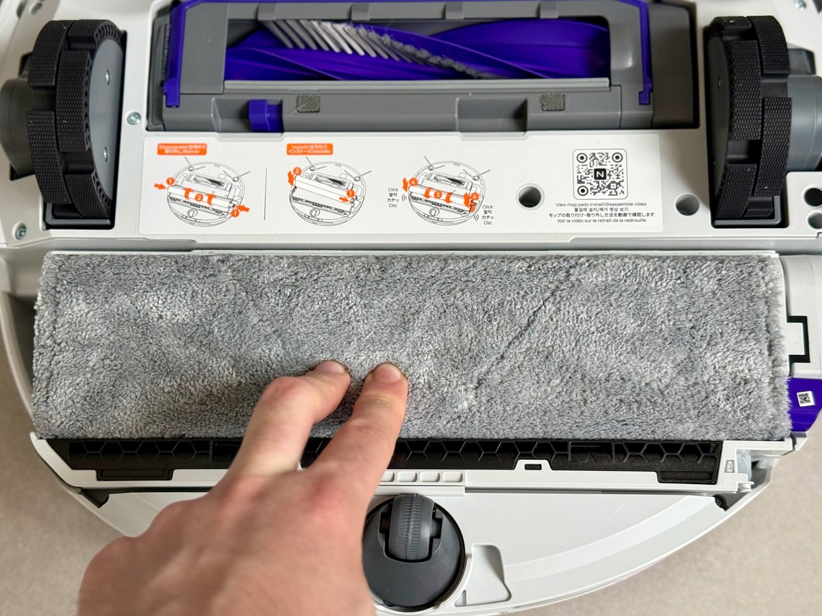

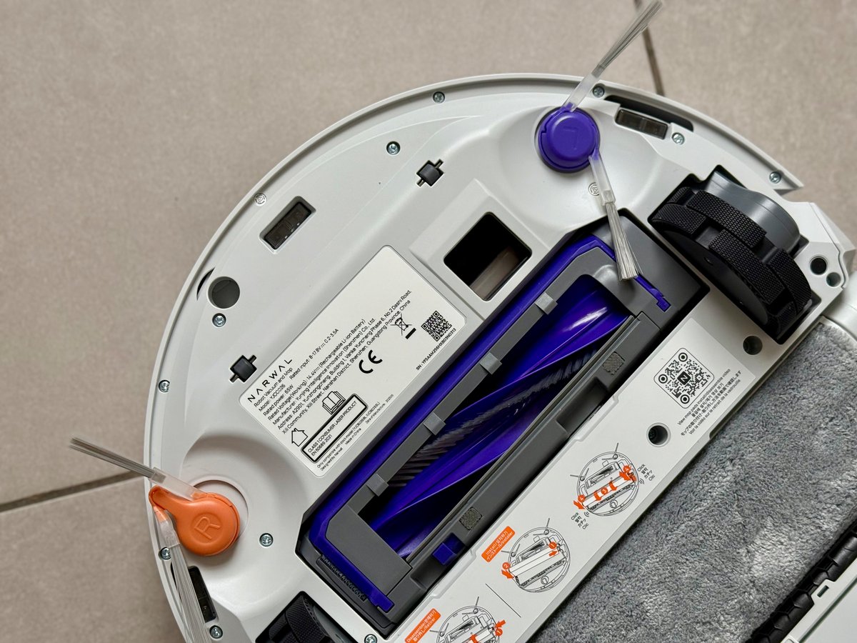

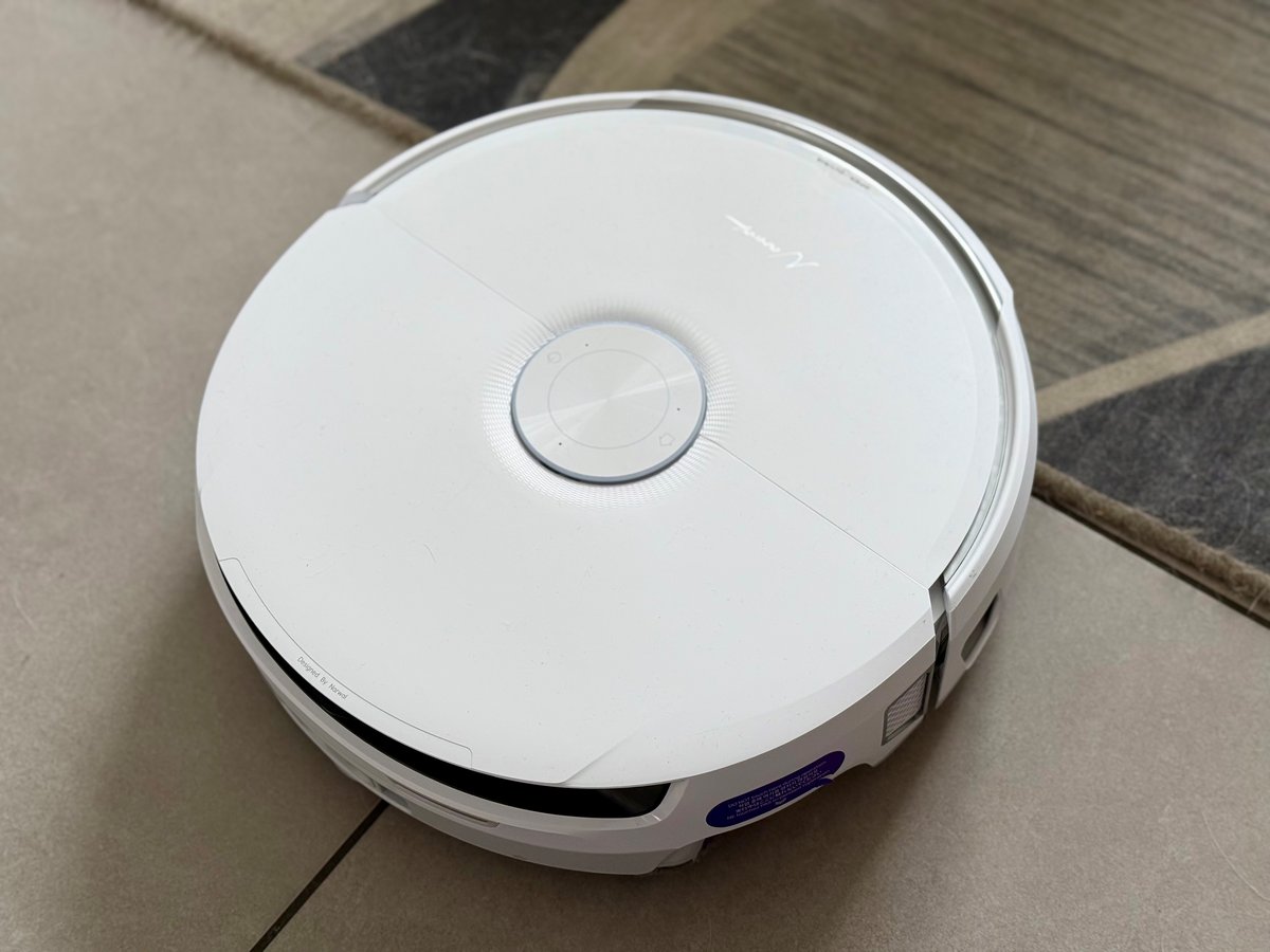

L'aspirateur robot, d'apparence, n'évolue pas davantage avec son format disque. C'est en retournant l'appareil que l'on aperçoit le plus gros changement, à savoir sa très large brosse rouleau pour le nettoyage des sols. Celle-ci, solidement maintenue, est démontable si d'aventure vous souhaitiez la nettoyer plus profondément après plusieurs passages dans la maison. Côté aspiration, le Narwal Flow fait appel à un combo brosse principale nylon + caoutchouc et à une brosse latérale assez longue et à deux lamelles pour ramener les poils et déchets aux alentours vers le centre de l'appareil.
Les brosses anti-emmêlement ©Mathieu Grumiaux pour Clubic.com

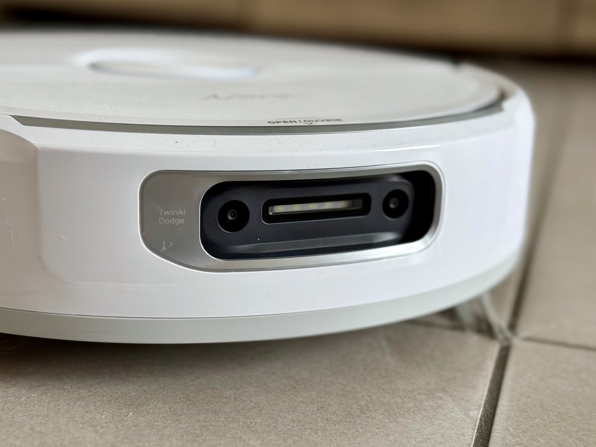

Pour se déplacer, le Narwal Flow s'appuie sur une double caméra RGB à l'avant et un algorithme qui permet de simuler la vision humaine. L'objectif pour les ingénieurs de la marque est de repérer plus facilement les objets dans l'espace, ainsi que les flaques d'eau ou les surfaces réfléchissantes qui posent traditionnellement un problème aux aspirateurs robot.

C'est le plat de résistance proposé avec Narwal avec ce modèle Flow. Son rouleau brosse plat, annoncé par la marque comme 16 fois plus large qu'un rouleau classique qui équiperait par exemple un aspirateur laveur, permet un nettoyage plus efficace des taches au sol. De l'eau, chauffée à 45°C est projetée sur le tampon, puis l'appareil exerce sur le sol une pression de 12N lors de ses déplacements pour venir en théorie à bout des résidus les plus tenaces. J'oubliais : la brosse est extensible sur le côté droit de l'aspirateur pour laver dans les coins et le long des murs.
Une brosse extensible pour laver dans les coins ©Mathieu Grumiaux pour Clubic.com
Et dans les faits, là encore, le Narwal Flow fait un excellent travail. Les traces légères (traces de pas, d'eau…) sont immédiatement désintégrées en un seul passage. L'eau sale est évacuée automatiquement dans un réservoir intégré à l'appareil et la brosse est constamment nettoyée et irriguée durant le passage de l'aspirateur robot afin de ne pas étaler les taches.
Pour les taches de sauce ou de liquides qui marquent le sol, je serai moins dithyrambique. J'ai renversé un peu de ketchup au sol et envoyé le robot sur zone pour la nettoyer. En effet, un simple passage suffit à ramasser sans en mettre partout. Par contre, le produit nettoyant n'est pas suffisant pour réellement laver en profondeur mon carrelage, qui reste collant et poisseux, même après deux passages simultanés.
Une large serpillère qui fait pression sur le sol ©Mathieu Grumiaux pour Clubic.com
Le lavage du rouleau brosse est réalisé à 80°C dans la station, et même après le ramassage de résidus alimentaires, ce dernier en ressort à chaque fois parfaitement propre, ou en tout cas débarrassé des tâches les plus visibles.

Narwal est généralement très fière lorsqu'il s'agit d'évoquer les différentes technologies composant son système de navigation. Processeur dédié à l'IA, double caméra à l'avant et une bardée de capteurs doivent aider l'aspirateur robot à déceler le moindre élément dans la maison. Malheureusement, mon expérience avec le Narwal Flow n'est pas aussi idyllique.
Avant toute chose, ce dernier modèle n'est clairement pas une catastrophe, loin de là. La cartographie est tout simplement excellente et réalisée très rapidement dans la maison. Les caméras et les algorithmes sont très compétents pour repérer les éléments qui composent le foyer, comme un tapis au sol, les différentes pièces et même les meubles automatiquement. Le robot se déplace avec aisance dans mon appartement et se révèle très précis lors du nettoyage.
Pour la plupart des obstacles, petits et grands, aucun problème de détection ©Mathieu Grumiaux pour Clubic.com

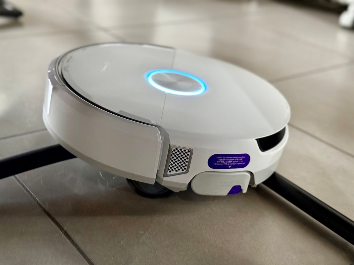

C'est plutôt du côté de la détection des obstacles et de l'apprentissage que l'appareil pêche. Une fois de plus, les pieds de mes chaises de salle à manger ont posé un problème à l'aspirateur robot, qui les a franchies et s'est retrouvé piégé. Bon, je commence à en avoir l'habitude, mais à l'inverse des derniers Roborock ou Ecovacs, qui apprennent rapidement à éviter les zones, le Narwal Flow vient continuellement se bloquer dans les chaises. C'est embêtant puisqu'il est impossible de lancer l'aspirateur dans la maison une fois absent, sauf à les enlever, ou alors il est nécessaire de créer des zones interdites pour éviter tout blocage.
Même en se levant sur ses bras mécaniques, impossible de se débloquer de ma pauvre chaise ©Mathieu Grumiaux pour Clubic.com
En mode Freo, le nom donné par Narwal pour son mode automatique par intelligence artificielle, le Narwal Flow se montre aussi aléatoire devant certains obstacles. Il refuse de passer sur certaines touffes de poils, mais n'hésite pas à parfois franchir un câble mal identifié. Par contre, le robot n'a aucun mal à identifier une flaque d'eau pour la nettoyer. Il y a donc encore du travail à effectuer du côté du logiciel.

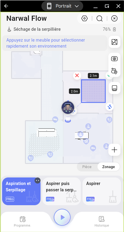

Application : un contrôle total sur l'aspirateur robot

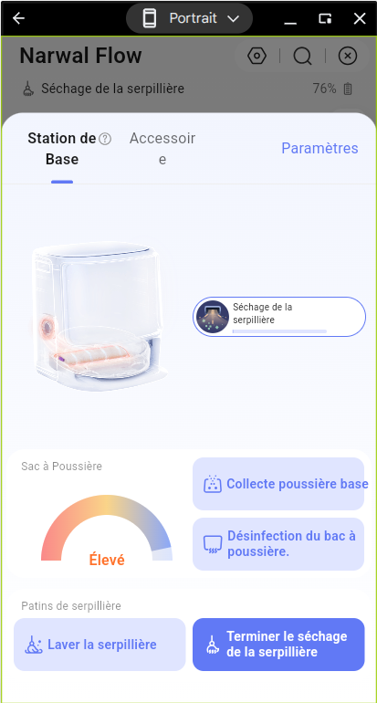

Le logiciel Narwal Freo n'a pas évolué beaucoup en quelques mois, et c'est très bien comme ça puisque l'application mobile m'avait plutôt convaincu lors du test du Narwal Freo X, malgré quelques réserves.
Une interface propre ©Mathieu Grumiaux pour Clubic.com

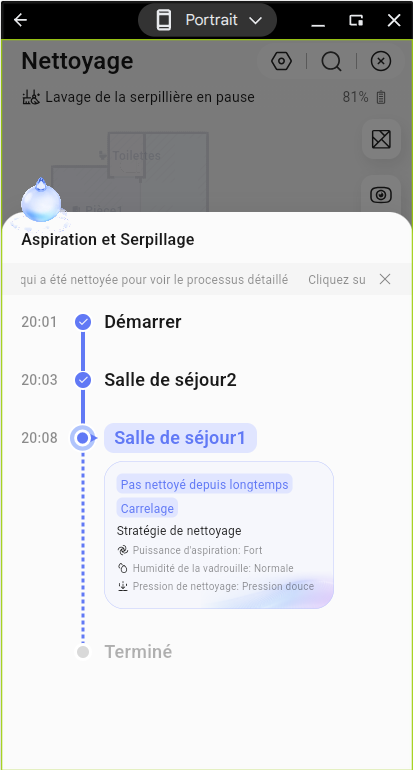

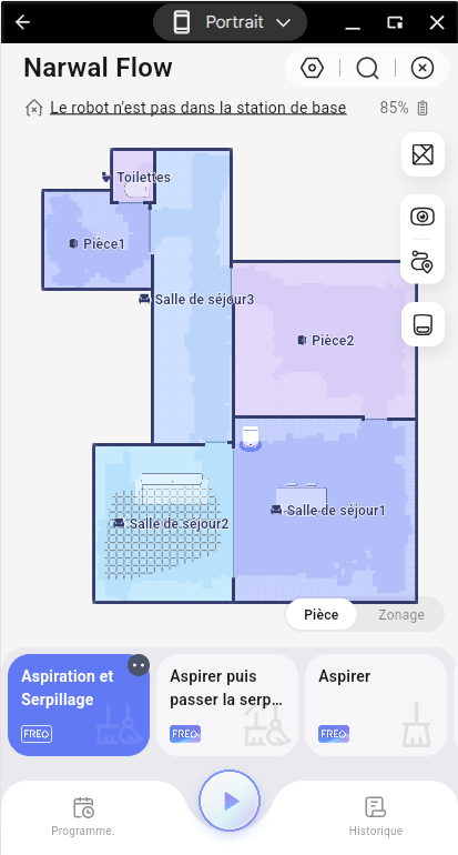

La modification des pièces et des zones de nettoyage a été grandement améliorée. Il est beaucoup plus simple de fusionner ou de diviser une zone dans les réglages de la carte. Deux vues sont proposées, en 2D ou en 3D, selon votre préférence. Les options permettant de lancer le mode Freo, ou les différents programmes de nettoyage (aspirer puis laver, aspirer seulement…) sont accessibles dès la page d'accueil, c'est un vrai gain de temps au quotidien.

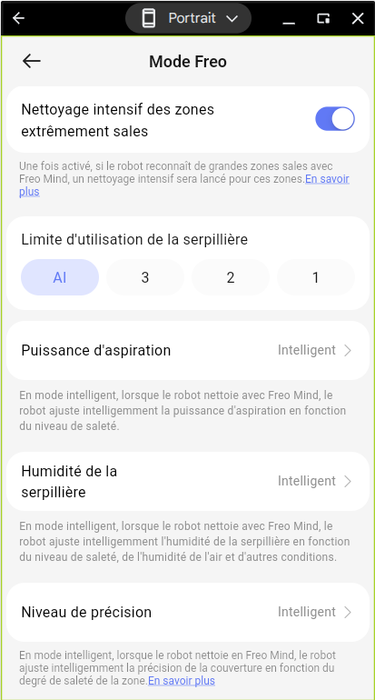

Une myriade de réglages ©Mathieu Grumiaux pour Clubic.com
J'apprécie aussi les nombreuses options permettant de paramétrer facilement le séchage de la serpillère, le mode Ne pas Déranger ou d'autres petites options plus accessoires. Les utilisateurs avancés ne sont pas oubliés et peuvent paramétrer leur robot aspirateur dans les moindres détails.
Paramétrez votre Narwal Flow comme vous le souhaitez ©Mathieu Grumiaux pour Clubic.com
Je suis plus critique sur les nombreux problèmes de traduction présents dans l'application. On peut excuser une faute d'orthographe ou une formulation maladroite, mais certaines parties de l'app semblent être sorties de Google Traduction, sans relecture. Pour un produit premium, c'est très léger, d'autant que le problème persiste depuis plusieurs mois, et j'espère que Narwal va résoudre ce problème rapidement.
