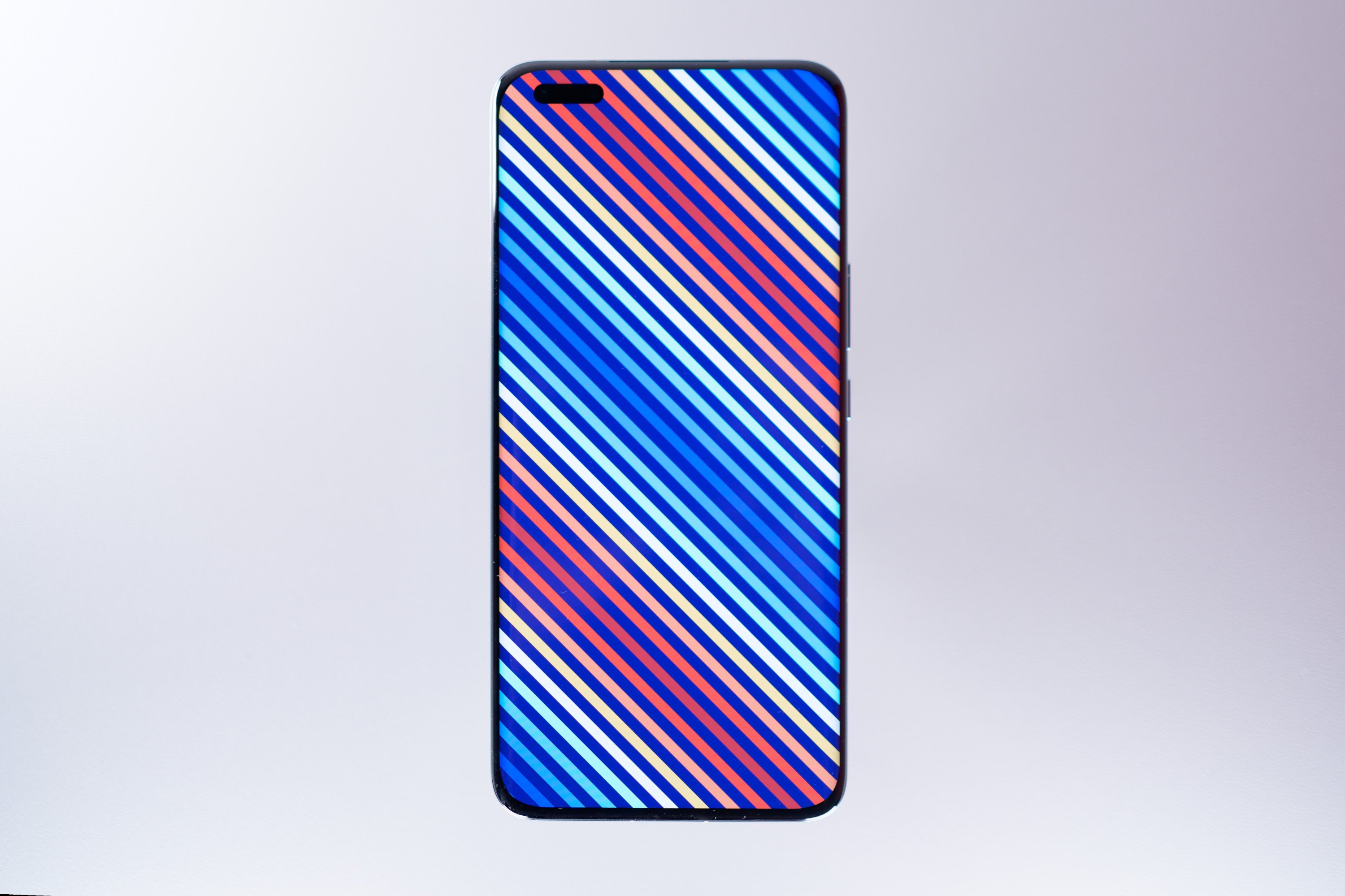

Design et ergonomie : imposant, mais agréable
Si vous cherchez un smartphone compact, passez votre chemin ! Le Magic5 Pro affiche des dimensions plus que respectables (162,9 x 76,7 x 8,8 mm pour 219 grammes). Il bénéficie très classiquement d’une construction en sandwich, c'est-à-dire avec deux feuilles de verre enserrant un châssis métallique, et d’une finition impeccable.
Honor Magic5 Pro © Marc Mitrani pour Clubic
L’écran waterfall (débord de la dalle sur les flancs) occupe la majeure partie de la face avant. Il est entouré de fines bordures noires qui ne peuvent recevoir ni la caméra frontale ni le lecteur d’empreinte. Sans surprise, le second prend place sous l’écran tandis que la première loge dans une perforation en forme de gélule se trouvant dans le coin supérieur gauche. Elle est accompagnée d’un module de type ToF assurant entre autres le déverrouillage par reconnaissance faciale.

Écran : magnifique, tout simplement !
L’écran du Magic5 Pro est construit autour d’une dalle AMOLED LPTO 2 de 6,81 pouces affichant 1 312 x 2 848 pixels au format 19,5:9e (soit 461 points par pouce). Il prend en charge 1 milliard de teintes, dispose d’une fréquence de rafraîchissement variable atteignant 120 Hz maximum tout en étant certifié HDR10+ et IMAX Enhanced. Avec une luminosité de 1 300 nits (1 800 nits en pic, notamment en HDR), il reste largement lisible en plein soleil.
En conservant les réglages par défaut, l’image produite est d’excellente qualité, même si les couleurs sont un poil boostées afin de flatter la rétine. Au besoin, on peut corriger cela en activant le mode « normal » dans les paramètres ou en ajustant manuellement la température de la dalle.
