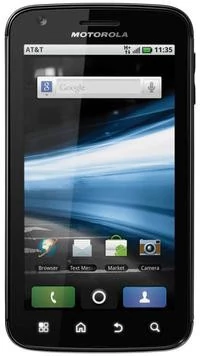

L'Atrix arbore un design sobre, mais le téléphone semble robuste, et est plutôt bien fini. Pour l'affichage, Motorola n'a pas fait de concessions : la matrice capacitive de 4 pouces offre un excellent rendu. On apprécie aussi la surface « gorilla glass » glissante et oléophobique, qui plus est annoncée comme très résistante. À l'arrière, la coque plastique vient s'emboîter dans un corps métallique au poids non négligeable. Sur la partie inférieure, on trouve les touches tactiles propres au système Android. À l'arrière du terminal, on retrouve l'appareil photo numérique de 5 mégapixels ainsi que son double flash sont imbriqués dans la coque noire. Cette dernière est recouverte de motifs gris qui confèrent un look « carbone ».
Motorola Atrix vu de face : le design est sobre, mais le téléphone semble robuste, et plutôt bien fini

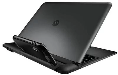

Les concepteurs de l'Atrix ont tenté de pousser la convergence entre l'univers mobile et « desktop » à son paroxysme. Lorsque le smartphone de Motorola est raccordé à l'un des deux docks qui sont proposés en options, il se transforme en un véritable petit ordinateur (dans la pratique, nous verrons que tout n'est pas rose).
Lapdock vu de face. La finition est excellente et l'engin semble plutôt robuste. L'écran offre un bon angle de vision, mais la surface brillante gêne parfois la visibilité (reflets).

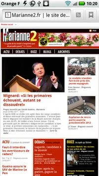

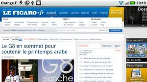

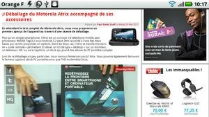

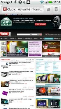

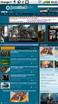

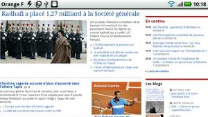

En mode « téléphone simple », le navigateur de l'Atrix donne entière satisfaction (dans le dock la donne change radicalement, voir chapitre précédent). Les pages se chargent rapidement et les défilements horizontaux et verticaux répondent bien aux commandes.

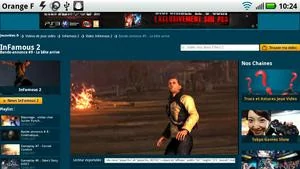

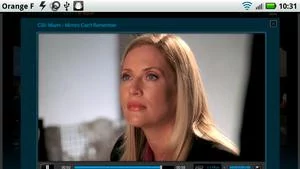

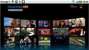

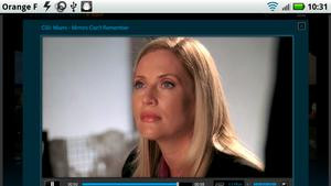

Android oblige, le fameux format Flash d'Adobe est toujours de la partie. Les vidéos sont lues avec une fluidité qui n'est certes pas parfaite, mais qui reste parfaitement acceptable dans la grande majorité des cas. Le terminal se paye même le luxe de parvenir à décompresser proprement le flux vidéo des Flash HD (1280 x 720) de streamflashHD. Attention toutefois, dans ce cas, on observe tout de même un décalage important entre le son et l'image.
Gros décalage avec le son et l'image avec les Flash HD

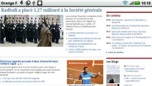

Aperçu en mode portrait

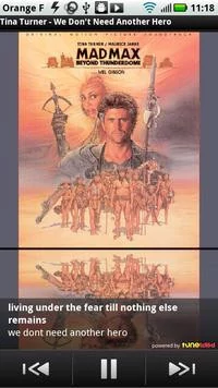

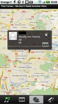

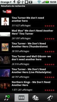

Pour la musique, Motorola s'appuie sur l'application Tune Wiki, un lecteur audio doté de fonctions « sociales » qui permet également de charger les paroles au format texte avec certains titres (voir photo d'écran). Tune Wiki ne manque pas de qualités, mais on regrette tout de même l'absence de profils audio et/ou égaliseur de tonalité.
Tune Wiki : paroles des chansons et affichage des autres utilisateurs sur la carte. À droite : recherche de clips YouTube en relation avec les pistes écoutées
Quoi qu'il en soit, le son est plutôt bon et le casque est assez confortable. À noter également que le lecteur propose de choisir des pistes musicales pour les transformer en sonneries.

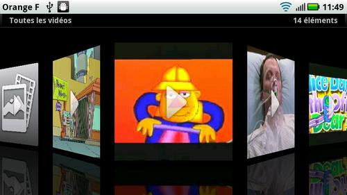

Affichage simili CoverFlow pour les vidéos

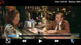

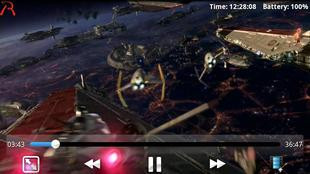

Quant au lecteur vidéo / photo, il s'appuie en grande partie sur l'application native d'Android. Pas question d'ouvrir les formats Divx et autres MKV : ici, on se limite au format MP4 H264. Seul le Xvid est lu de façon parfaitement fluide... sans son. Qu'à cela ne tienne, il est possible de passer par la case Market pour y télécharger RockPlayer ou MoboPlayer. Avec ces applications alternatives, Divx et variantes passent sans problèmes en décodage logiciel.
Fichier MP4 et fichier Divx avec RockPlayer
En revanche, en raison des limitations de la puce Tegra 2 (cette dernière ne prend pas en charge la décompression matérielle des flux high profile), l'ouverture d'un MKV se traduit au mieux par un affichage saccadé avec décalage important entre le son et l'image, au pire par une bouillie de pixels informe. Les fichiers HD MKV devront donc être réencodés pour être lus sur l'Atrix.

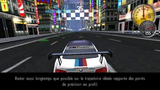

Le smartphone est équipé d'une puce Tegra 2 signée NVIDIA. Lorsqu'on sait que ce SoC (System-on-a-chip) recèle une unité de calcul dédiée délivrant une puissance comparable à celle d'une GeForce 6200 (d'après NVIDIA), on comprend qu'il n'y a pas trop de soucis à se faire. Dans la pratique, les jeux 3D complexes s'exécutent avec une fluidité parfaite.
Les jeux sont parfaitement à l'aise sur Atrix

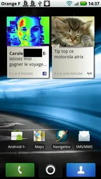

Motorola propose une surcouche nommée « Blur ». Même si cette dernière n'est pas très réussie sur le plan graphique, elle apporte tout de même son lot de fonctionnalités bienvenues. Tout d'abord, Motorola poursuit la tendance initiée avec « Sense » (chez HTC) en proposant une intégration poussée des réseaux sociaux.
La surcouche Blur apporte le support des réseaux sociaux.

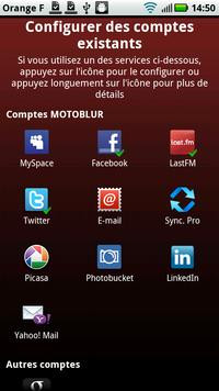

Synchronisation des comptes

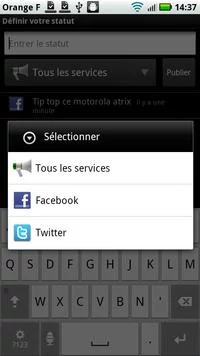

Sur l'écran d'accueil, on trouve des Widgets qui agrègent les contenus postés sur Facebook et Twitter et permettent de poster rapidement des phrases courtes sur l'un ou l'autre (ou les deux simultanément) de ces services. De plus, les contacts Facebook s'ajoutent au carnet d'adresses d'Android.
Blur va plus loin puisqu'il est possible d'associer des comptes Gmail, Yahoo, Facebook, Twitter, MySpace, LastFM, Picasa, LinkedIn, photobucket, Sync. Pro ou email à un unique compte MOTOBLUR. Lorsque tout est paramétré, il suffit de connecter ce compte sur le téléphone pour activer l'ensemble des services en un tournemain. Bien sûr, certains utilisateurs risquent de ne pas apprécier que ces informations d'identification soient archivées sur les serveurs de Motorola.

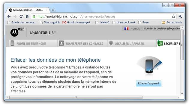

Motorola propose également un espace Web nommé MyMOTOBLUR. De là, il est possible de gérer ses PIM, de localiser l'appareil sur une carte Google Maps, ou d'effacer le contenu du terminal à distance (en cas de perte ou de vol).
MyMotoblur

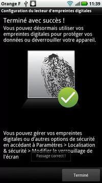

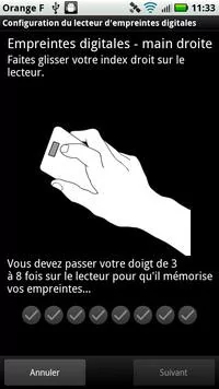

Le déverrouillage par paterne propre à Android apporte un réel plus par rapport aux codes PIN à 4 chiffres. Motorola va encore plus loin avec l'Atrix. À l'arrière du téléphone, le large bouton de mise en marche fait également office de capteur biométrique. Après une configuration dans les règles, il suffit de glisser son index sur ce lecteur d'empreintes digitales pour déverrouiller son téléphone. Le capteur fonctionne à merveille, mais il arrive tout de même que l'on doive repasser son doigt lorsqu'il n'a pas été appliqué parfaitement la première fois. On salue tout de même l'initiative : une fois qu'on a pris le coup de main, on bascule vite sur ce système.
Paramétrage du capteur biométrique

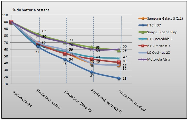

L'Atrix est équipé d'une batterie de 1880 mAh. Par rapport à l'Optimus 2X qui est basé sur la même architecture (Tegra 2), le smartphone de Motorola se montre plus autonome lorsqu'il est sollicité. Ce présent test ne donne pas d'informations concernant l'autonomie en veille, mais en pratique, on constate que l'Atrix s'en sort plutôt. On peut compter tenir 1.5 à 2 jours (usage très léger) entre deux charges.
Autonomie en minutes
