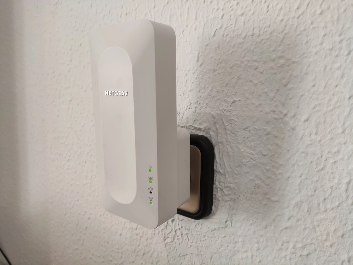

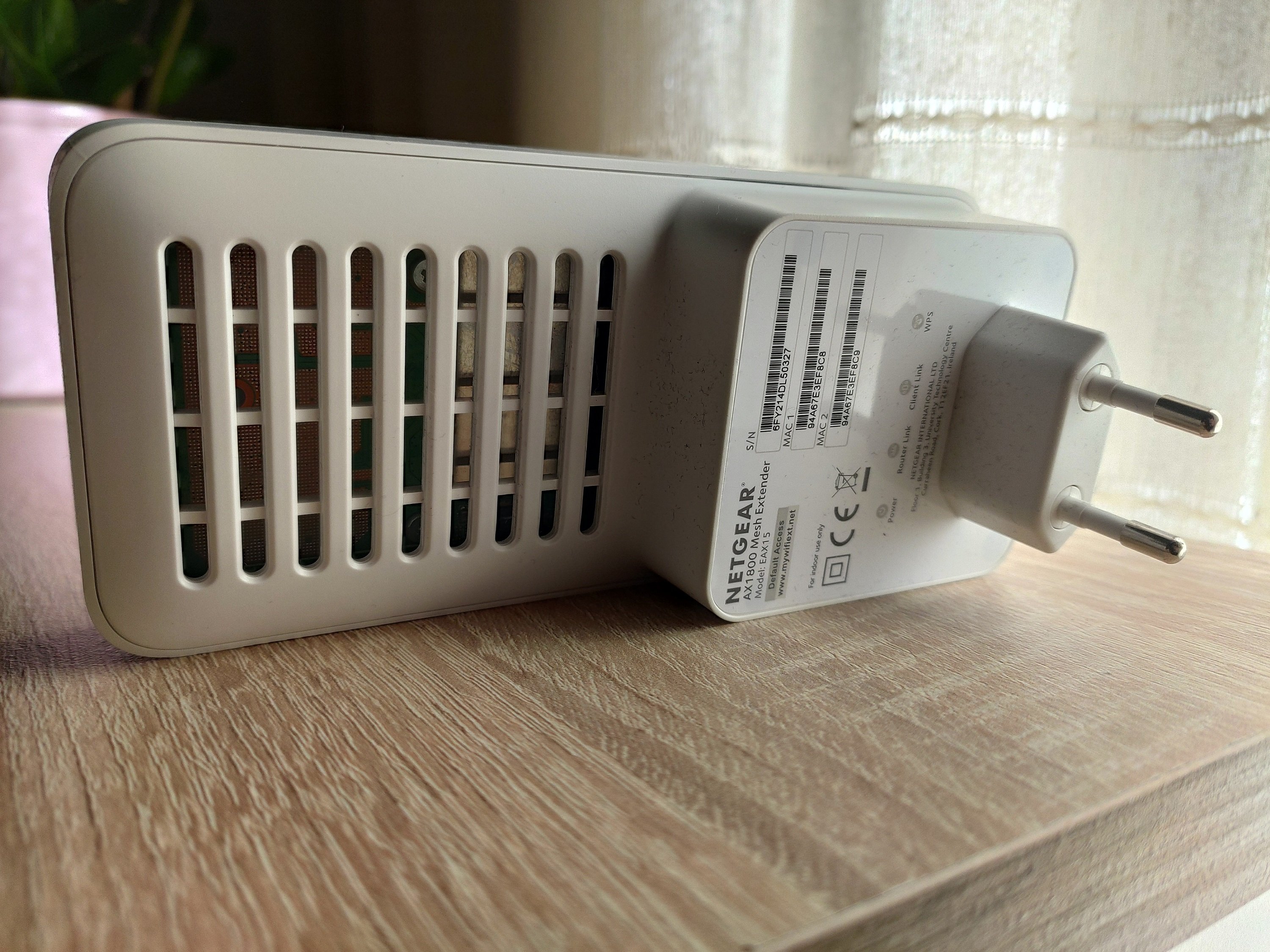

Avec ses dimensions de 5,9 x 68,4 x 52,3 mm, le Netgear EAX15 ne passe pas inaperçu malgré sa sobre robe blanche. Surtout, les broches qui doivent être connectées à la prise de courant sont positionnées tout en bas, et si la majorité du poids de 222 grammes réside dans le bloc inférieur, nous constatons tout de même un certain déséquilibre de l'appareil une fois qu'il est branché. Le fait qu'il penche un peu donne des doutes quant à son maintien dans la prise en premier lieu, mais le répéteur ne menace finalement pas de tomber.
Le répéteur penche une fois installé © Alexandre Schmid pour Clubic

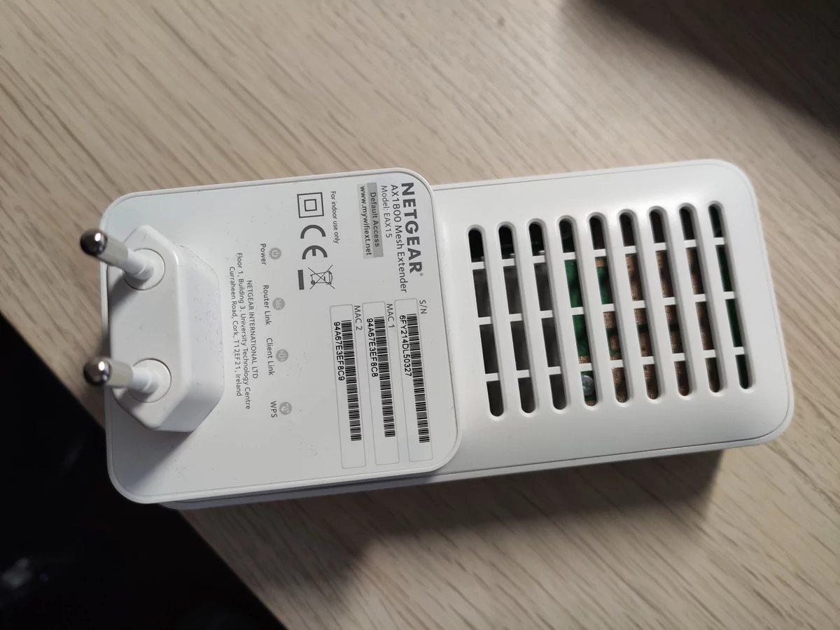

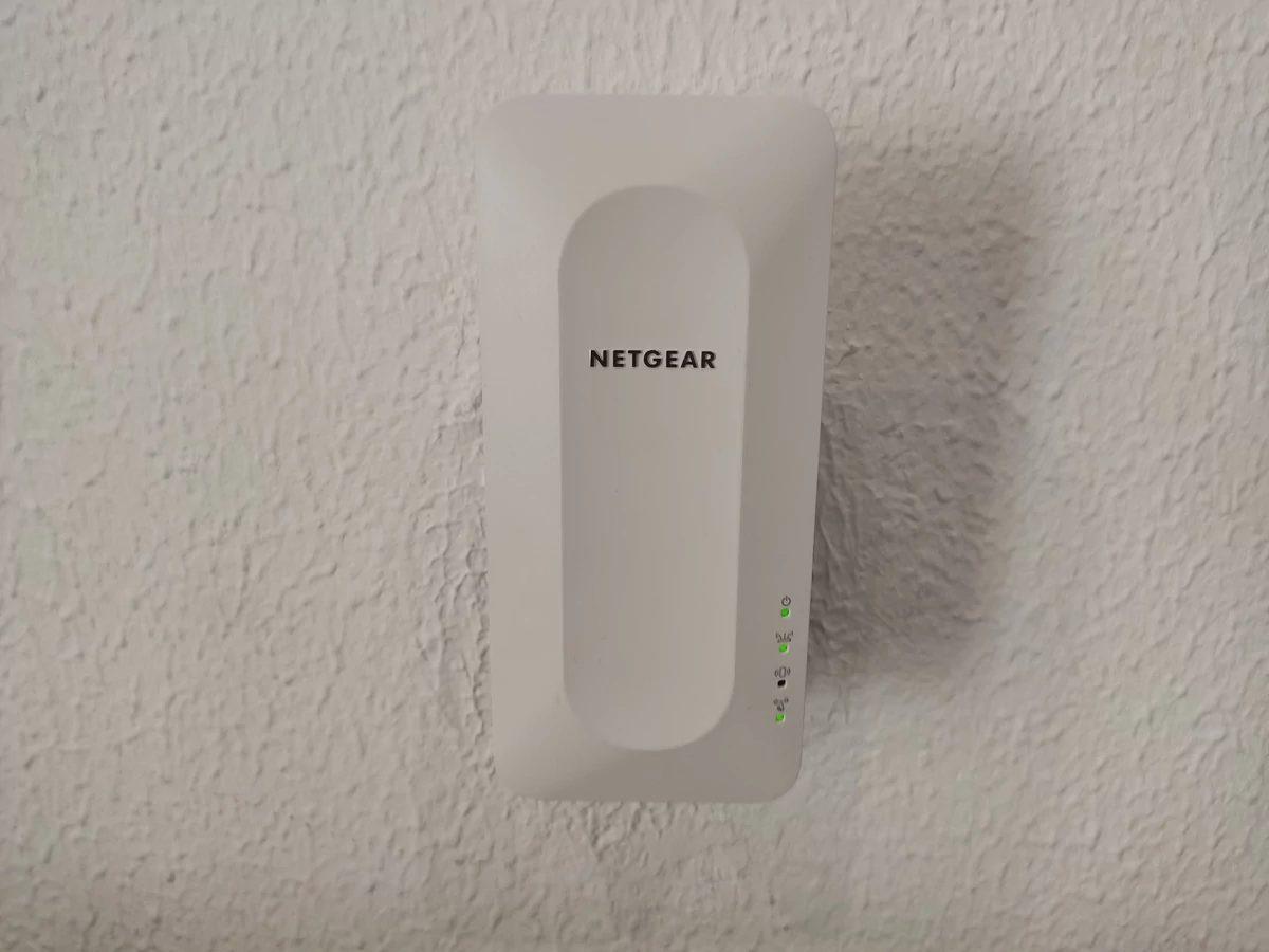

Les deux antennes présentes sur ce modèle sont internes. Deux grilles nous donnent un aperçu des composants à l'intérieur du répéteur, un choix de design plutôt original. Quatre lumières LED sont intégrées à la façade du Netgear EAX15 pour donner des indications à l'utilisateur sur son statut et son état de fonctionnement.
Le répéteur est assez volumineux / © Alexandre Schmid pour Clubic

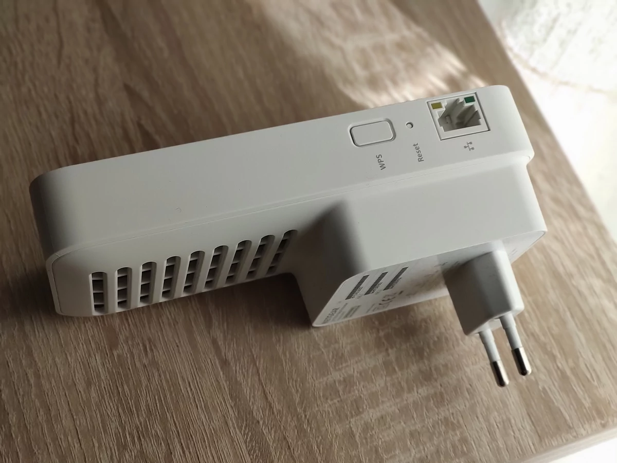

Sur la tranche gauche, en bas, on retrouve un bouton WPS pour le paramétrage ainsi qu'un bouton physique de reset. Un port Ethernet 10/100/1000 Mbps est également disponible pour connecter un appareil fixe par câble et assurer une meilleure stabilité de la connexion. On regrette l'absence d'une prise électrique femelle sur ce répéteur, qui nous prive donc d'une prise de courant une fois installé.
Un seul port Ethernet sur ce modèle © Alexandre Schmid pour Clubic

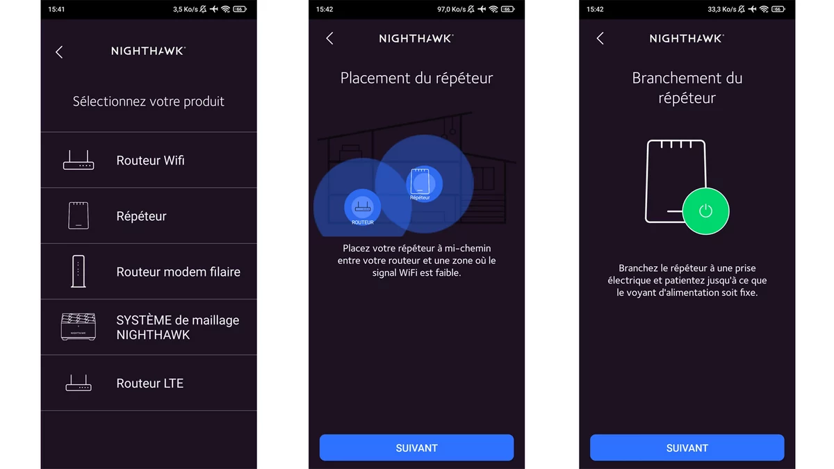

La mise en place du routeur est très aisée et est à la portée de n'importe qui. Elle se gère depuis l'application mobile Nighthawk. Si vous ce nom vous dit quelque chose, c'est parce qu'il s'agit de la gamme premium/gaming des équipements réseau de Netgear. Le EAX15 n'en fait pas partie, mais il faut tout de même passer par l'application en question pour le configurer.

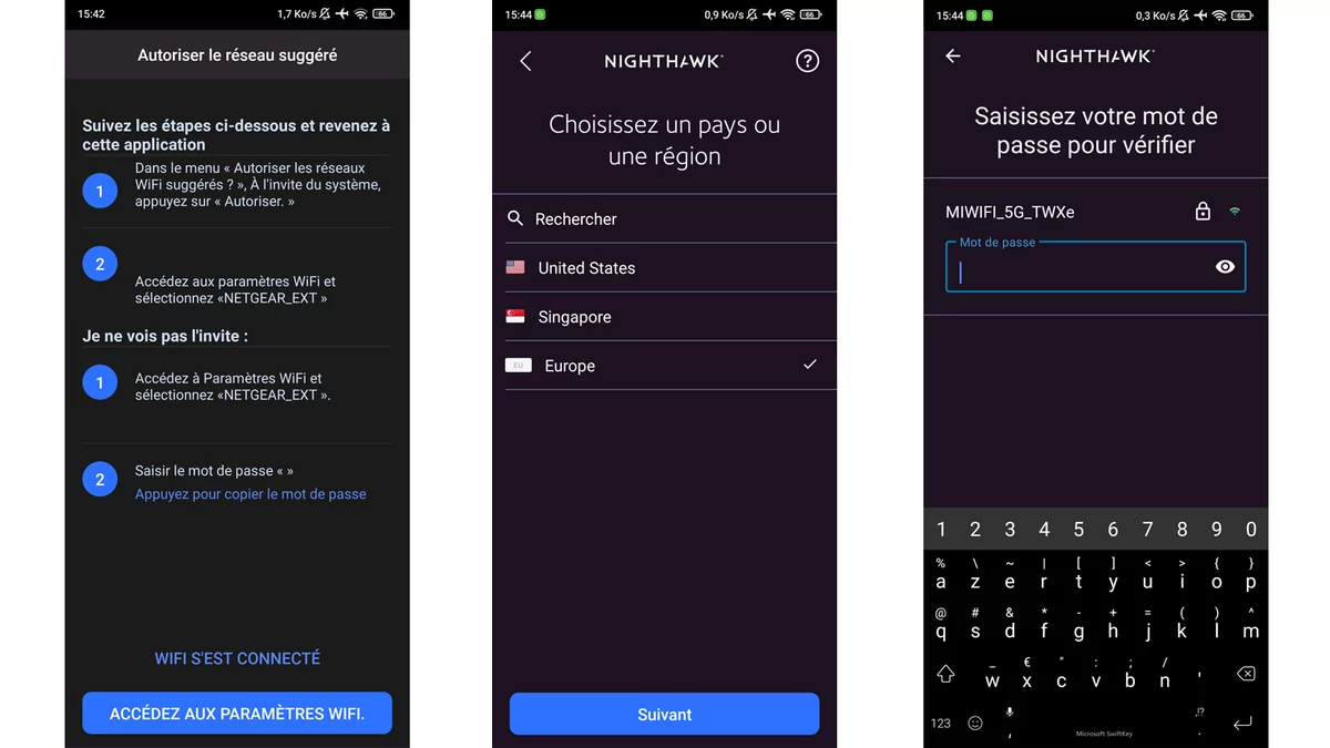

Il suffit de brancher le répéteur sur la prise de votre choix, de préférence à mi-chemin entre votre routeur ou votre box internet et la zone vers laquelle vous souhaitez étendre la couverture et booster les débits. Ensuite, vous êtes guidés pas à pas par l'application : sélection du produit à configurer, positionnement du répéteur, allumage de celui-ci, appairage entre le répéteur et le routeur, création du nouveau réseau Wi-Fi…
Configurer le répéteur est très simple © Alexandre Schmid pour Clubic
Il est possible d'utiliser le Netgear EAX15 comme un répéteur standard qui bénéficie de son propre réseau. Cette solution fonctionne bien pour les appareils dits fixes, comme un PC de bureau, une Smart TV ou une console de jeu, car ils ont toujours besoin de se connecter au même réseau. Pour les appareils mobiles en revanche, c'est beaucoup moins pratique puisqu'il faut basculer d'un réseau à l'autre en fonction de l'endroit où l'on se trouve dans le domicile.
L'utilisateur est bien guidé par l'application © Alexandre Schmid pour Clubic

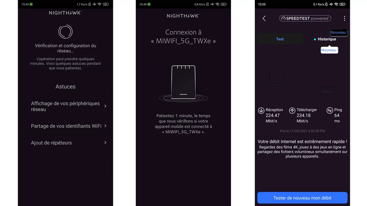

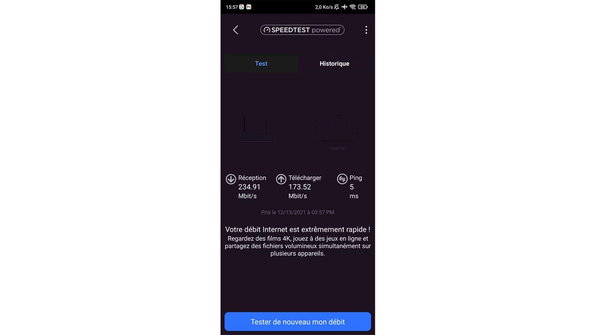

Selon le speedtest intégré au sein de l'application Nighthawk, nous bénéficions de 235 Mbps de débits descendants et de 173,5 Mbps en débits montants pour une latence de 5 ms. De quoi visionner des vidéos 4K en streaming ou même de jouer en Cloud gaming. Clairement, le Netgear EAX15 remplit son objectif d'extension de la couverture.
De 0 à 173,5 Mbps © Alexandre Schmid pour Clubic

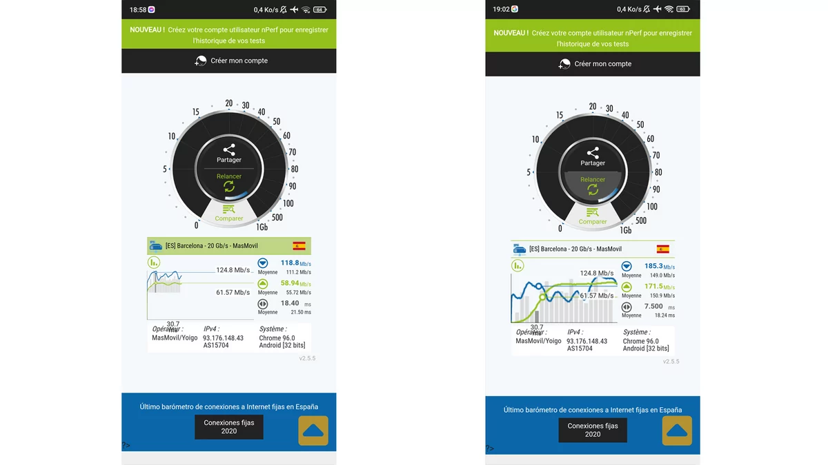

Pour juger de la pertinence du répéteur Wi-Fi, nous avons pris de mesures dans une pièce depuis laquelle les appareils peuvent accéder à internet via le routeur principal du domicile, mais où l'on sent que les performances sont plus basses que dans d'autres endroits. nPerf nous indique une moyenne de 111 Mbps en download et de 56 Mbps en upload pour une latence de 21 ms sans répéteur. Une fois le Netgear EAX15 convenablement placé et activé, on passe à respectivement 149 Mps, 151 Mbps et 18 ms, avec une amélioration sur tous les points et notamment une hausse spectaculaire des débits ascendants.
Des zones avec des débits moyens peuvent bénéficier de meilleures performances © Alexandre Schmid pour Clubic

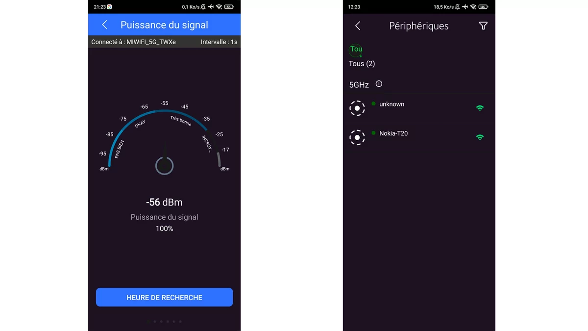

L'application Nighthawk permet d'avoir un aperçu de l'ensemble des appareils connectés au répéteur Wi-Fi et de savoir sur quelle bande de fréquence ils sont via le gestionnaire de périphériques. Le débit de la connexion pour chaque appareil est aussi renseigné.

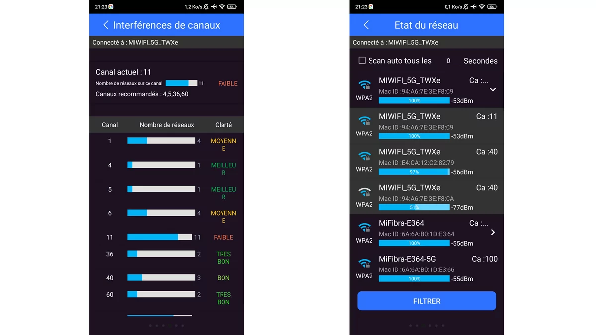

La page d'accueil nous propose également de nous rediriger vers un speedtest pour tester son débit internet avec le répéteur ou vers les statistiques Wi-Fi, qui donnent des indications sur la puissance du signal, les différents réseaux Wi-Fi disponibles, ou encore les interférences des différents canaux disponibles. Les paramètres Wi-Fi servent à modifier les SSID, change la méthode de sécurité WPA ou partager le Wi-Fi à l'aide d'un code QR à scanner.
Vous pouvez vérifier quels appareils sont connectés sur le répéteur © Alexandre Schmid pour Clubic
