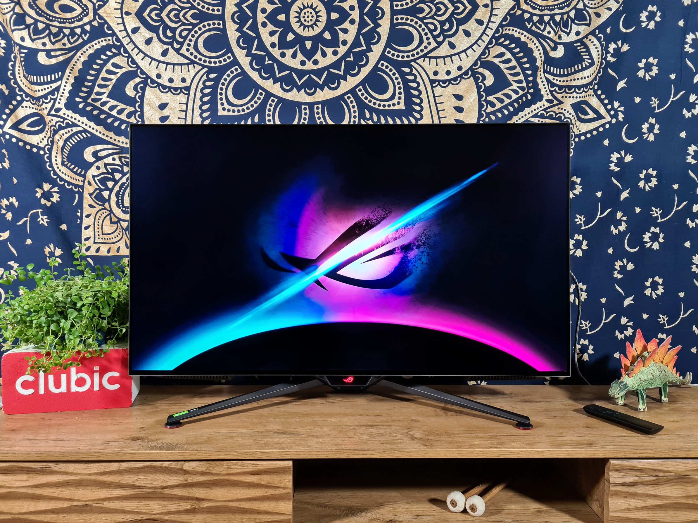

Design : un écran ROG sans concession
Comme toujours avec les produits estampillés Republic of Gamer, Asus soigne sa copie aussi bien au niveau de l’esthétique que du design et de la conception. Le ROG Swift PG42UQ fait plaisir à voir : sa face avant est sobre et épurée au possible, seul son support vient finalement le trahir et nous faire dire qu’il ne s’agit pas d’un téléviseur.

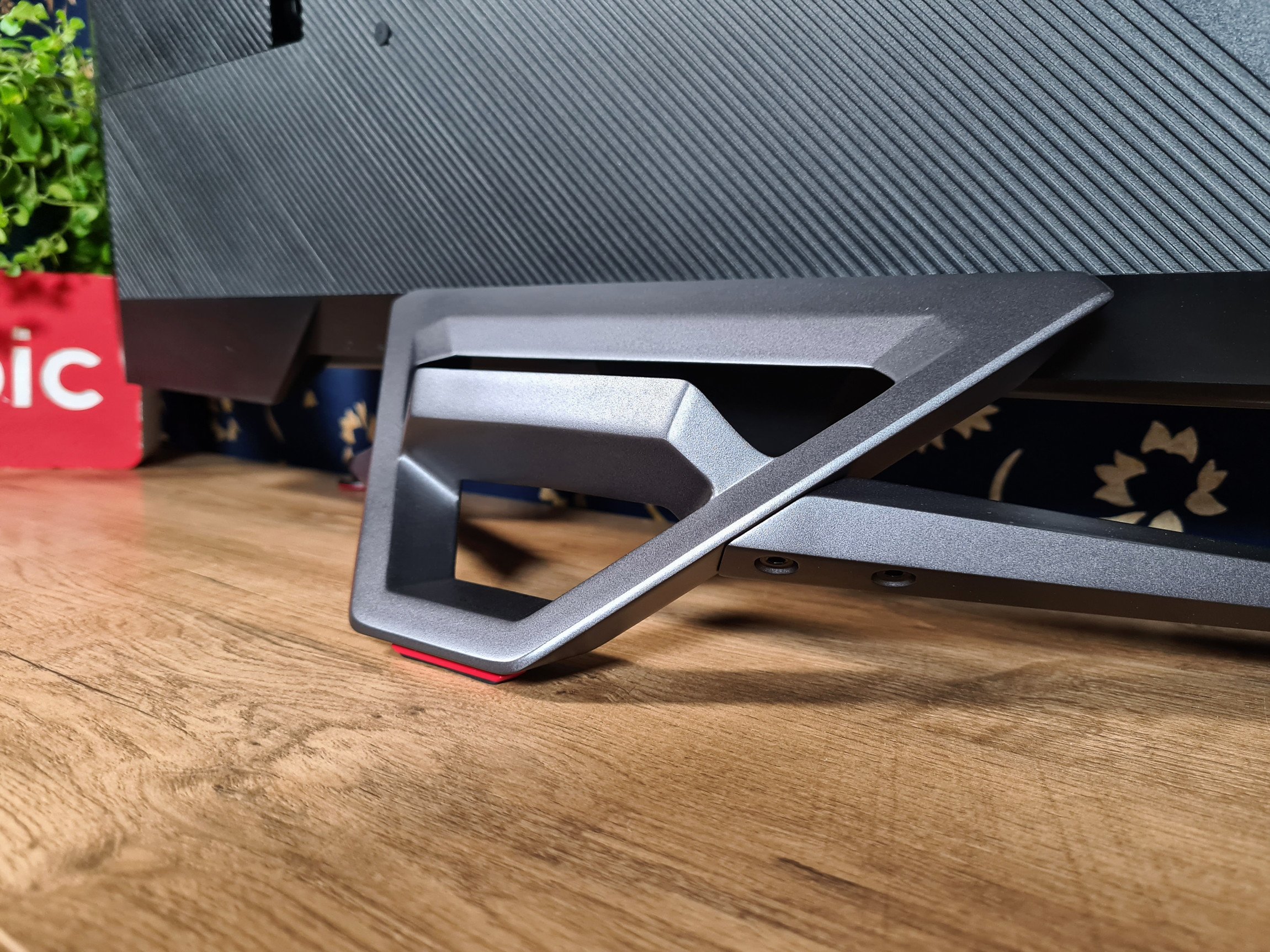

Fait de métal, celui-ci fait preuve de solidité et offre à l’écran un soutien des plus stables. En revanche, nous apprécions moins le fait qu’il nous empêche de placer une barre de son sous le moniteur, car l’espace en hauteur est bien là, mais le pied viendra gêner son installation dans la plupart des cas.
Le support permet d'incliner très légèrement l'écran vers l'arrière © Matthieu Legouge pour Clubic
Étonnamment, ce support ne demande pas trop d’espace en profondeur, seulement 255 mm. Le PG42UQ peut ainsi être installé sur une large variété de meubles et s’intégrer assez facilement dans une pièce. La fixation VESA (300 x 300 mm) sera quant à elle idéale pour obtenir une installation murale propre, d’autant que l’écran en lui-même est assez fin avec un peu plus de 37 mm d’épaisseur, soit quelques millimètres de moins qu’un LG 42C2.
Les trois points d’appui du support disposent des patins en caoutchouc. Un détail peut-être, bien pratique toutefois pour que l’écran reste bien en place comme pour éviter d’abimer le meuble sur lequel il repose. Enfin, les câbles peuvent être guidés au travers du support si besoin, mais rien n’est prévu pour les rendre « invisibles ».

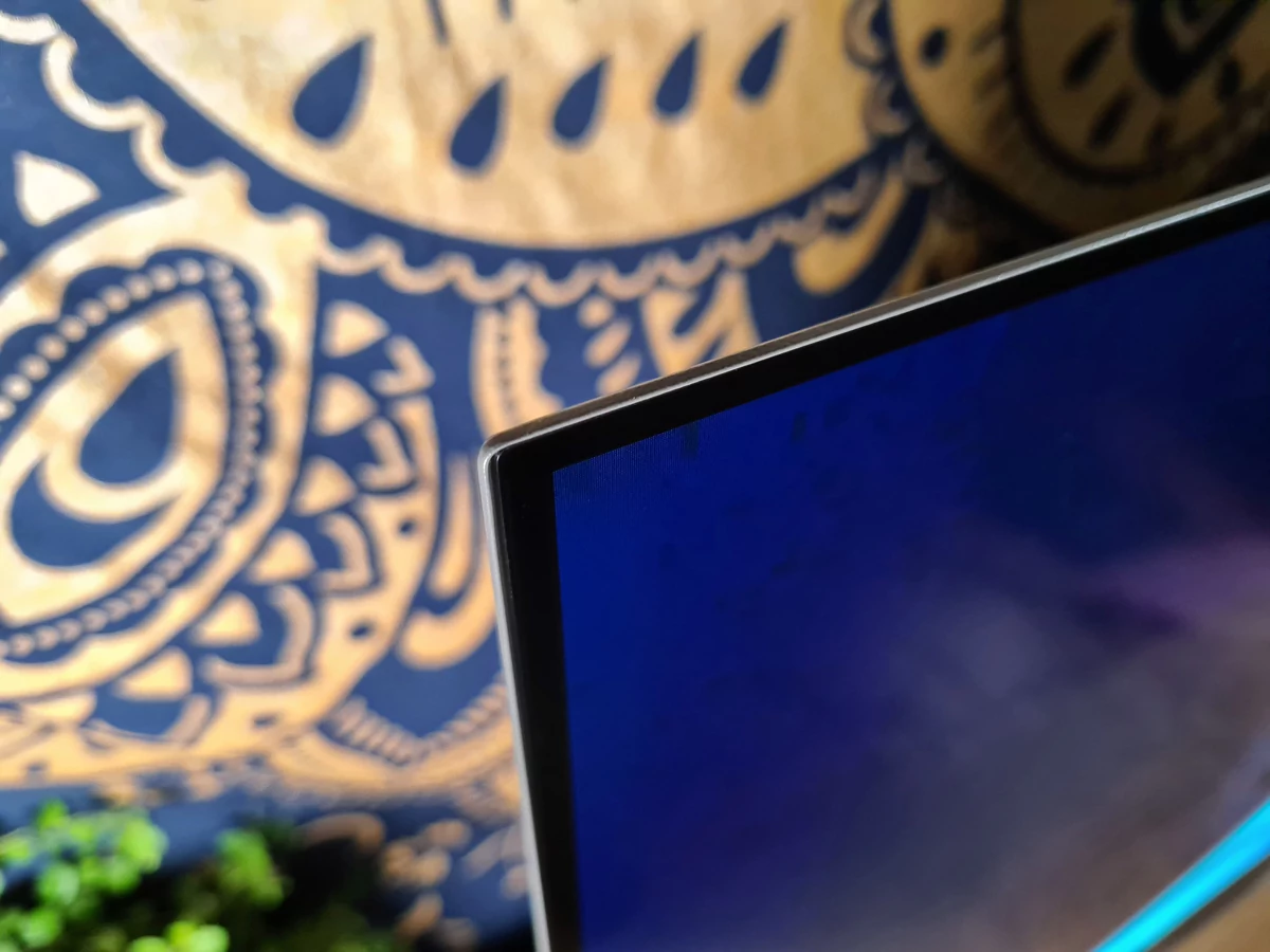

Pour ce qui est de la face avant, le design borderless du PG42UQ n’a rien à envier à celui des téléviseurs OLED de LG, Sony ou Philips pour ne citer qu’eux. L’espace est laissé à l’image ; haut-parleurs et module infrarouge sont parfaitement intégrés au design et ne viennent pas empiéter sur la bordure inférieure.

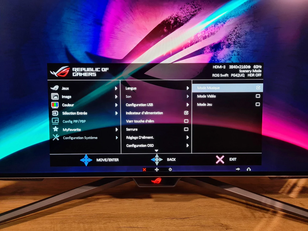

Ergonomie logicielle et paramétrage
L’écran se contrôle par le biais de la télécommande ou via un simple joystick. Dans le premier cas, l’OSD apparait dans une taille plus grande afin d’en faciliter la navigation et la lecture à distance. Le joystick s’accompagne quant à lui d’un bouton d’alimentation à sa droite, et d’un raccourci à sa gauche pour sélectionner rapidement l’entrée vidéo.
L’OSD se veut particulièrement complet avec une partie dédiée au jeu où l’on va notamment avoir la possibilité de faire monter le refresh rate jusqu’à 138 Hz via les ports HDMI 2.1 ou le DisplayPort et d’activer l’Adaptive Sync pour profiter du VRR. Il est également possible d'accéder à toute une série d’outils de jeux (réticules, chronomètre, etc.), aux différents modes d’images (huit au total), ou encore à la fonction Shadow Boost, utile dans certains jeux pour augmenter la visibilité des objets dans les scènes sombres en modifiant la courbe gamma.
On retrouve également une grande variété d’options pour ajuster l’image à notre guise, par le biais de fonctionnalités classiques dans la section « Image » comme plus avancées dans la section « Couleur ». Il est notamment possible d’ajuster le gamma et la température, ainsi que la saturation des couleurs sur six axes.

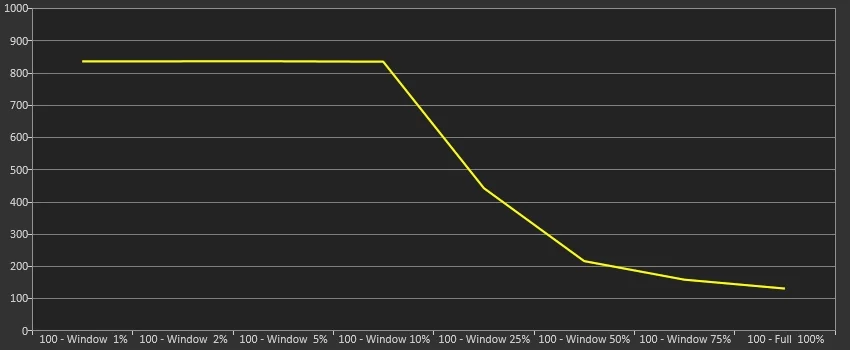

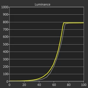

En revanche l’ABL se montre tout de suite particulièrement agressif avec les signaux HDR. La luminosité chute aux alentours de 500 cd/m² sur une fenêtre de 25 %, jusqu’à s’effondrer en dessous de 150 cd/m² sur une fenêtre de pleine taille.
Les protections d’écrans mises en place par Asus semblent porter leur fruit. Après les avoir activées une fois l’écran « à chaud » après quelques minutes de diffusion de nos mires de tests, la dalle réduit progressivement sa luminosité pour passer d’environ 800 cd/m² à 750 cd/m².

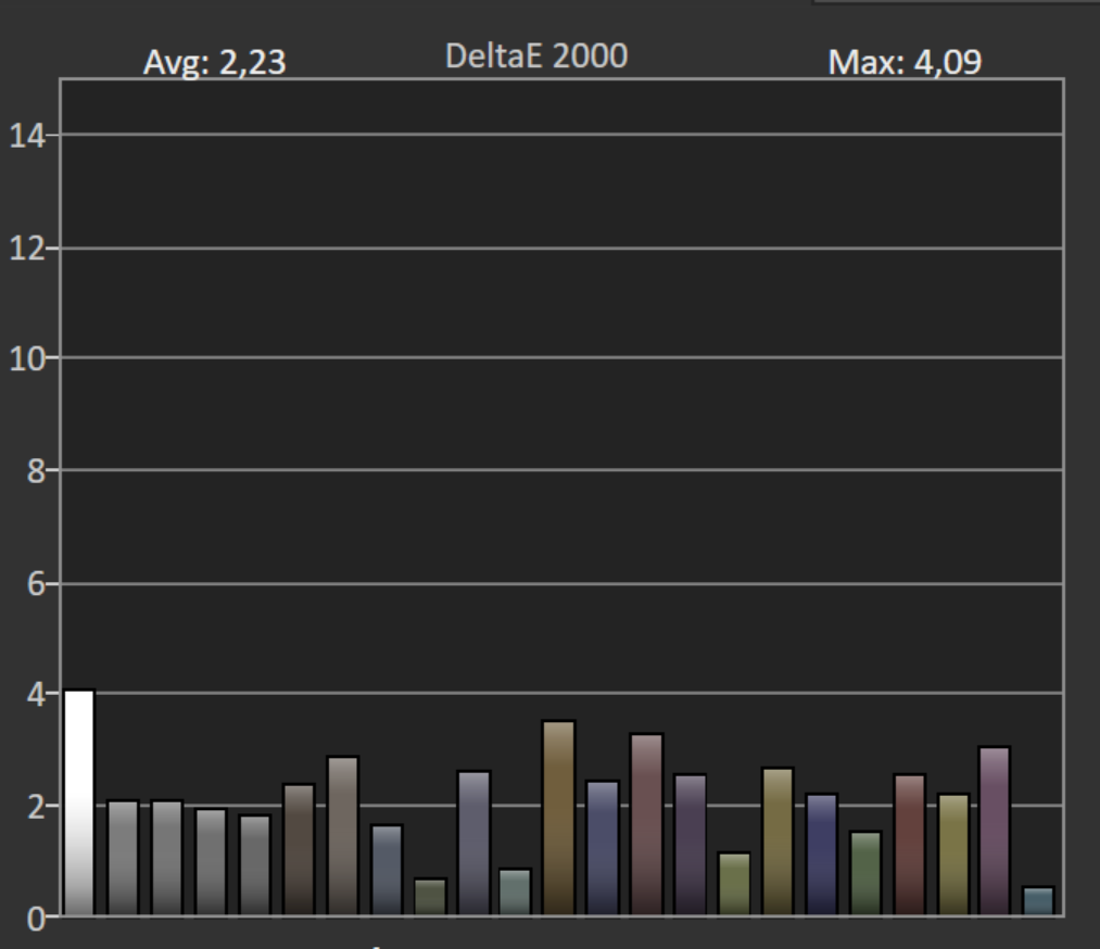

La colorimétrie en HDR est quasiment impeccable. Le Delta E moyen relevé s’établit à 2,23, tandis que les dérives chromatiques y sont très légères.

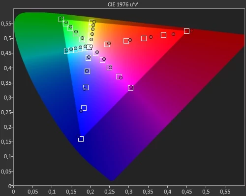

On en attendait un tout petit peu plus en matière de couverture colorimétrique. Les espaces Rec. 2020 et DCI-P3 sont assez largement couverts et les mesures peuvent également varier suivant le matériel utilisé. Toujours est-il que l’espace Rec. 2020 est couvert à hauteur de 71 % tandis que le DCI-P3 l’est à hauteur de 96 %, soit deux petits pour cent de moins qu’annoncé par ASUS.
