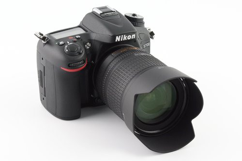

Après quasiment deux ans et demi de bons et loyaux services, il était temps pour le D7000 de tirer sa révérence. Il laisse sa place à une nouvelle génération incarnée par le D7100. Comme souvent chez Nikon, les changements sont assez significatifs, le nouveau boîtier adoptant des caractéristiques issues de modèles supérieurs, répertoriés dans la division pro (D300s, D800E). Tant et si bien que le D7100 devient désormais l'appareil le plus pointu de la gamme amateur, devant même le D600 sur certains points.
Le Nikon D7100 et son objectif de kit, le 18-105 mm VR

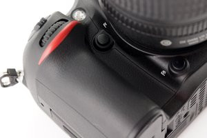

Pour son D7100, Nikon est parti sur un châssis de... D600. Ce n'est pas vraiment étonnant, ce dernier s'inspirait déjà très largement du D7000. Il est juste un brin plus compact (environ 6 mm de moins sur chaque dimension) et léger (100 g de moins).
Il y a tellement de similitudes que nous pouvons nous essayer à un jeu des sept différences :
  • la protection d'écran historique chez Nikon disparaît (versons une larme... ou pas). Et n'espérez pas en ajouter une, les encoches ont disparu ;
  • le repose pouce est un peu moins creusé que sur le D600 ;
  • le sélecteur de modes reçoit une nouvelle entrée, effects ;
  • une touche i fait son arrivée en bas à gauche du boitier (accès rapide à certains réglages) ;
  • les deux micros stéréo ont été implémentés au niveau du flash pop-up ;
  • l'organisation de la connectique (mais les entrées / sorties sont les mêmes par rapport au D600, c'est-à-dire avec prise micro et sortie casque de monitoring) ;
  • la résolution d'écran passe de 921 000 pixels à 1 228 800 pixels (mais toujours en 640 x 480).

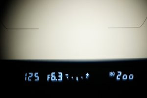

Certes, il nous faut admettre que nous trichons un peu, puisqu'il existe une huitième différence au niveau de la visée reflex. Outre le grossissement qui passe de 0,7 X sur le D600 à 0,94 X sur le D7100 (comme sur le D7000), en raison des différents formats de capteur (24x36 versus APS-C), on notera le recours à la technologie Oled pour le renvoi d'informations, plutôt que le traditionnel LCD. C'est plus contrasté, plus lumineux par environnement sombre et surtout, c'est bleu - gris. Un détail mais ce changement de couleur fait plus moderne que le vert habituellement utilisé. Un peu comme pour les tableaux de bord des voitures... Mais le cadrage se fait toujours à 100 %. Pour tout le reste, finition, agencement des commandes et menus, c'est blanc bonnet et bonnet blanc. Le D7100 est donc lui-aussi tropicalisé.
Le renvoi d'informations dans le viseur se fait en Oled. Le boîtier est toujours tropicalisé.

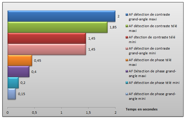

Détection : excellente phase, mauvais contraste
Le D7100 embarque un module autofocus qui s'apparente à celui du D300s, le Multi-CAM 3500DX, qui opère sur 51 collimateurs dont 15 en croix. Mais sa plage de détection correspond à celle des D800E ou D4, de -2 à +19 IL : le D7100 doit donc se montrer un peu plus efficace par faible luminosité. Difficile à vérifier, mais nous pouvons en revanche affirmer que la détection de phase est diablement précise. Nous n'avons jamais vraiment réussi à la prendre à défaut, même dans des conditions où beaucoup d'appareils patinent. Et quelle rapidité ! Démarrage instantané, latence au déclenchement difficile à mesurer tellement elle est faible (entre 0 et 0,05 s), mise au point comprise entre 0,15 s et 0,45 s (avec l'AF réglé sur le collimateur central, sinon c'est un peu plus lent), 0,15 s entre deux prises de vue et rafale à 6 im/s (sur 10 vues en Jpeg) : il n'y a pas de quoi s'ennuyer.

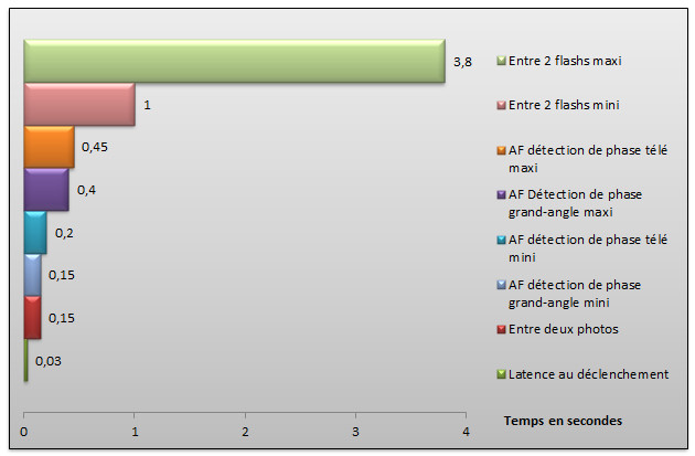

Mesures exprimées en secondes : la plus petite est la meilleure
Concernant la rafale, plusieurs paramètres vont impacter les résultats, pouvant faire osciller les débits entre presque 8 im/s et 5 im/s : le format de fichier choisir (Jpeg, RAW, RAW+Jpeg), la précision du RAW (12 ou 14 bits) et l'usage de la fonction de recadrage 1,3X ou pas. Le buffer est toujours assez vite saturé, sauf quand on reste en Jpeg seul, avec recadrage 1,3X et qu'on dispose d'une carte très rapide (UHS-1 à 80 Mo/s en écriture pour nos tests) : on atteint alors la trentaine de vues à cadence constante. Forcément, à 12 Mo le Jpeg de 24 MPix en moyenne et plus de 30 Mo le RAW (en 14 bits), ça fait vite beaucoup de données à gérer.
Quid de la détection de contraste ? On reproduit le protocole de mesure à l'identique après avoir enclenché le Live View. Mais les résultats s'effondrent, plus encore qu'avec le D600. Ils nous ramènent en fait à l'époque du D7000, avec même la fâcheuse impression de tâtonner davantage. L'appareil ne fera jamais le point en moins de 1,45 s, il mettra régulièrement 2 s et flirtera parfois avec les 3,8 s au pire de sa forme. Ce, avec des bonnes conditions lumineuses, et même avec un zoom 17-55 mm f:2,8 de la gamme pro. Bref, le Live View reste destiné à un usage studio ou nature morte. À titre de comparaison, un Sony Alpha SLT-77 ne dépasse pas les 0,70 s au grand-angle, avec zoom Tamron 17-70 mm macro. Nikon a du pain sur la planche dans ce domaine !

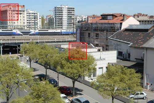

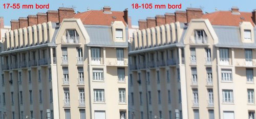

Objectif : un zoom bien connu... ici insuffisant

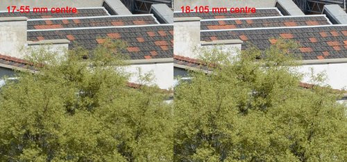

Le D7100 est proposé en kit avec le zoom 18-105 mm f:3,5-5,6 VR. La même optique que celle qui accompagnait le D7000 à l'époque. Si l'agréable polyvalence du facteur de zoom 5,8X et l'efficacité de la stabilisation optique restent incontestables, les performances moyennes en matière de piqué sont ici exacerbées par la forte résolution du capteur. En clair, pour profiter du potentiel des 24 MPix, il faudra envisager un objectif de meilleure qualité, plus onéreux. Ceci est valable pour tous les appareils dotés de capteurs bien fournis en pixels (on se rappelle du NEX-7 par exemple...).

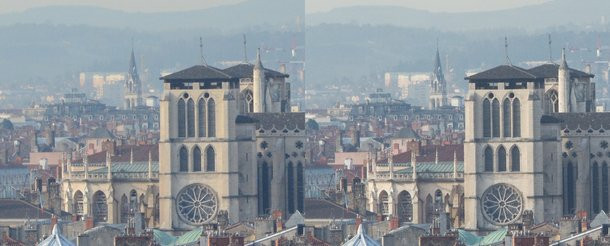

Voici des extraits à 100 % d'une même photo, prise au 35 mm à f:8 et 200 ISO, avec le 18-105 mm du kit puis avec le 17-55 mm f:2,8. Si au centre, le 18-105 mm se comporte bien (et même étonnamment un peu mieux encore !), les pertes d'homogénéité sur les bords sont violentes.
La photo originale, 35 mm, f:8, 200 ISO
Les extraits au centre
Les extraits au bord

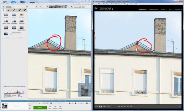

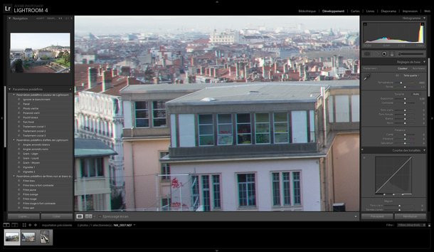

Maintenant, si le passage en RAW fait ressortir moult détails en plus avec une finesse redoutable des textures, il faut aussi constater deux choses : d'une Nikon n'a pas dû livrer toutes les subtilités de ses algorithmes de traitement d'image à Adobe puisque que nous découvrons parfois de l'aliasing (effet d'escalier) absent des fichiers Jpeg produits par le D7100. Et de deux, le D7100 fait un travail remarquable de suppression des aberrations chromatiques que le 18-105 mm produit en masse, mais qu'on retrouve dans les RAW.
Différence entre le Jpeg à gauche et le RAW à droite
Phénomène d'aliasing présent sur certains RAW
Aberrations chromatiques produites par le 18-105 mm, bien visible sur le RAW (mais corrigées par le D7100 en Jpeg)

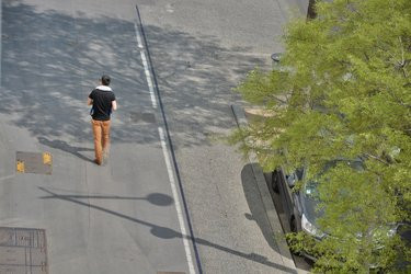

On prend les mêmes que sur le D600, à l'exception regrettable du time lapse, et on recommence : bracketing (expo, flash, balance des blancs et D-Lighting), intervallomètre, surimpression, D-Lighting et HDR. Si l'efficacité du D-Lighting n'est plus à démontrer, la HDR façon Nikon reste problématique. L'appareil fusionne deux vues, capturées en 0,3 s (donc on est bien à 6 im/s, la cadence de la rafale), mais c'est malheureusement souvent insuffisant pour un assemblage parfait dès lors que la scène contient un élément en mouvement. Attention, on ne parle pas d'une voiture qui défile à toute berzingue : un simple piéton à la démarche nonchalante pourra se dédoubler. Parfois, l'assemblage se fait sans encombre malgré un mouvement, mais ça reste rare. Le D-Lighting, moins efficace que de la HDR mais sur une vue seulement, sera alors préférable.
Parfois ça coince (jambe droite du passant), parfois ça se passe bien

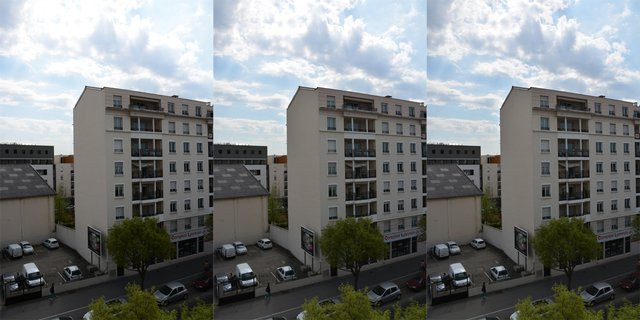

Un bracketing de D-Lighting, du moins fort au plus fort
