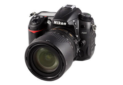

Test Nikon D7000 : un boîtier presque parfait !
Nikon D7000
Depuis quelques années, Nikon a pris un ascendant conséquent en matière de reflex. Chaque nouveau modèle améliorant significativement le précédent en bousculant une concurrence qui, en dehors de Canon, semble toujours un peu à la traîne. Les Nikonistes ne vont pas s'en plaindre, mais question suspens on a vu mieux... Seulement aujourd'hui, le marché se montre plus vif et concurrentiel. Le D7000 va donc devoir se surpasser pour parvenir à s'imposer en référence, comme le D90 le fit en son temps. Que les adeptes de la marque se rassurent, le D7000 n'est pas là pour faire de la figuration !
Le Nikon D7000

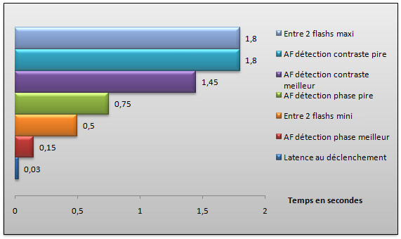

Comme tout reflex qui se respecte, le D7000 s'allume quasi instantanément (délai non perceptible). Et sa latence au déclenchement se montre particulièrement faible : environ 0,03 s ! L'autofocus, qui bénéficie d'un nouveau module Multi-CAM 4800DX sur 39 collimateurs, se montre très fiable et polyvalent. Question rapidité, plusieurs choses à noter. D'abord les résultats dépendent des optiques employées (qui disposent d'un moteur AF plus ou moins performant) : sur le 18-105 mm fourni, la mise au point est plus longue qu'avec un 17-55 mm f:2,8, par exemple. Ensuite, les délais s'allongent considérablement par faible luminosité. C'est généralement valable pour tous les appareils photo, mais là il arrive que le point (et donc la photo) refuse de se faire. Enfin, il vaut mieux régler le boîtier sur le collimateur central pour obtenir la meilleure réactivité.
Mesures exprimées en secondes : la plus petite est la meilleure
Comptez entre 0,15 s et 0,75 s en conditions normales (latence comprise) selon la focale et la correction de mise au point à opérer. C'est très bien, mais le K-5 est un soupçon plus nerveux. Attention, si on passe en autofocus à détection de contraste (en mode Live View), ces délais s'allongent considérablement pour atteindre 1,45 s dans le meilleur des cas, 1,8 s dans le pire des cas (voire plus si l'AF patine)...
Côté rafale, le D7000 tient la cadence de 6 im/s pendant 4 à 5 s en Jpeg, soit 24 à 30 images capturées. En RAW (ou RAW + Jpeg), la cadence est maintenue, mais sur 1,5 s seulement (soit 9 images enregistrées). La motorisation se montre donc élevée mais le buffer un peu décevant... Elle a toutefois bien progressé par rapport au D90 et ses 4,5 im/s !
Un objectif polyvalent
Le D7000 peut être acheté nu, mais si vous voulez un ensemble prêt à l'emploi, le premier kit proposé comprend ce zoom 18-105 mm (équivalent 27-157,5 mm en 24 x 36). L'objectif propose des ouvertures classiques (f:3,5 - 5,6) mais intègre la stabilisation optique Nikon VR, toujours aussi efficace. On apprécie la relative polyvalence de la plage de focales (zoom 5,8 X grand angle) ou encore la discrétion de la motorisation SWM. Mais on aurait souhaité que cette dernière soit plus vivace. Et la distance minimum de mise au point de 28 cm est un peu longue (le 18-55 mm du K-5 de Pentax shoote à 12 cm).

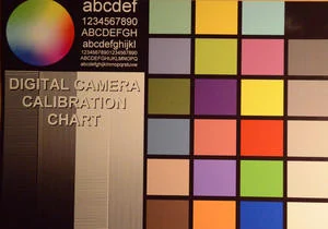

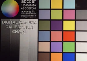

Côté piqué, cet objectif d'entrée de gamme ne fait pas d'exploit, mais se comporte correctement. Il y a tout de même des hauts (entre 35 et 70 mm) et des bas (18 mm surtout, 105 mm dans une moindre mesure). Le zoom donne globalement satisfaction au centre, mais rarement sur les bords (jamais à 18 mm), où il faut fermer considérablement le diaphragme (f:11 voire f:16) pour obtenir une amélioration modeste.
Piqué obtenu au centre à 18 mm à f:3,5, f:5,6, f:8 et f:11
Piqué obtenu sur les bords à 18 mm à f:3,5, f:5,6, f:8 et f:11
Piqué obtenu au centre à 35 mm à f:4,5, f:5,6, f:8 et f:11
Piqué obtenu sur les bords à 35 mm à f:4,5, f:5,6, f:8 et f:11
Aux pleines ouvertures, les bords ont du mal à dissimuler leur mollesse, tandis qu'à 105 mm l'objectif exhibe un important vignettage.

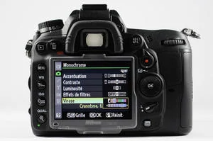

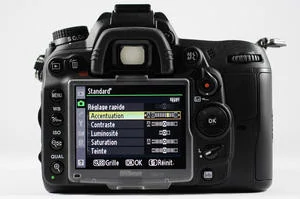

Pour ce qui est des autres critères d'évaluation, il n'y a pas de grande surprise. Le D7000 délivre de superbes images dont on peut allègrement modifier le rendu via le menu « Picture Control ». On choisit parmi plusieurs préréglages (standard, neutre, saturé, monochrome, portrait et paysage) et on intervient sur la netteté, le contraste, la luminosité, la saturation et la teinte. Le mode monochrome propose en plus des effets de filtres et des virages colorés ajustables. Par défaut, la colorimétrie est assez flatteuse (moins réaliste que sur le K-5), la netteté un peu basse (mais mieux que sur le K-5).
Menu Picture Control
