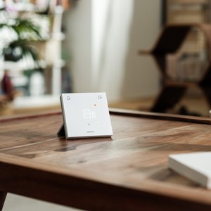

Plus fin, plus discret et plus contemporain que l'ancien modèle imaginé avec Philippe Starck, il ne cherche pas à révolutionner le chauffage connecté. L'ambition de Netatmo pour son thermostat connecté est plus pragmatique : le rendre plus simple à installer, plus ouvert à la domotique et un peu plus intelligent au quotidien. Et sur ce terrain, il marque incontestablement des points.
L'affichage minimaliste du Thermostat Sans Fil Original de Netatmo. ©Nicolas Guyot pour Clubic
