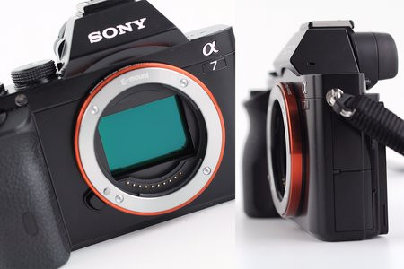

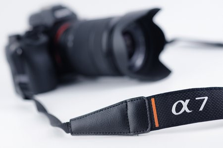

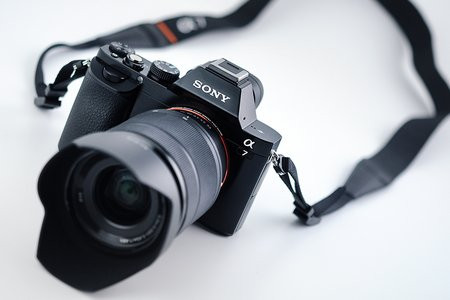

La première impression est conforme à ce que j'attendais : je trouve l'Alpha 7 magnifiquement dessiné (c'est totalement subjectif, tout le monde à la rédac ne partage pas cet avis), de prime abord bien fini et taillé dans la logique pour ce qui est de la prise en main. Précision : j'ai des mains plutôt petites, ce qui ne m'a jamais empêché de préférer les boîtiers généreux de Nikon à ceux de Canon. Ce premier contact coince en revanche sur un vilain grain de sable : j'avais demandé le 35 mm f:2,8 pour mener ce test et Sony m'a remis le zoom 28-70 mm, aux ouvertures parfaitement quelconques f:3,5-5,6. Il faudra faire avec !

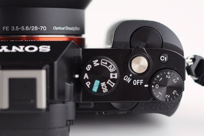

J'approfondis la question de l'ergonomie, même si l'heure tourne et que techniquement j'ai d'autres chats à fouetter (mes cadeaux de Noël par exemple). Bref, l'Alpha 7 me suivra de toute façon partout pendant ces quinze jours. La tenue, aidée par la poignée creusée en façade et le retour grippé de pouce, est confortable et stable. La disposition des commandes s'avère judicieuse, même si d'emblée je ne parviens pas à être totalement serein les yeux rivés dans le viseur. Au début, la molette frontale échappe facilement à mon index. Et c'est le commutateur marche - arrêt qui hérite du doigt errant. Bip ! Fausse manip.
“ La disposition des commandes s'avère judicieuse, même si d'emblée je ne parviens pas à être totalement serein les yeux rivés dans le viseur. ”
Je tâtonne également au début pour trouver les touches de raccourci C1 et C2, et même pour les ressentir quand mes doigts se posent dessus. Par ailleurs, comme sur la plupart des boîtiers experts compacts, beaucoup de boutons doivent partager leur fonction : c'est moins pratique que des commandes uniques mais Sony n'a pas trop le choix. Typiquement, la croix du pavé multidirectionnel est bardée de raccourcis : du coup pour déplacer mon collimateur, je dois au préalable presser une touche de fonction (C1 dans mon paramétrage).
Un petit temps d'adaptation s'impose pour trouver ses marques et paramétrer toutes les commandes et comportements de boîtier à son goût. Ça va relativement vite quand on connait un peu Sony, ce qui est mon cas puisque la rédaction est équipée d'un Alpha SLT-77 et que je shoote une bonne partie des produits que Clubic teste. Choix du rôle de chaque molette (perso, je suis plus ouverture à l'index et vitesse au pouce), affectation des fonctions des touches C1, C2 et C3, réglage du menu Fn, activation du pré-AF dans le viseur (l'AF se fait dès que le détecteur oculaire capte l'œil)... Ce dernier est d'ailleurs superbe (2,4 mégapixels OLED) : large, confortable et précis. Bien loin en termes d'expérience de ce que j'avais pu endurer avec le Panasonic GX7 !

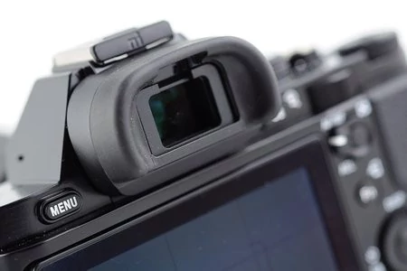

De retour de vacances, Ludo, autre passionné photo de la rédac, me fera remarquer que quand on porte des lunettes, le dégagement oculaire n'est pas suffisant pour voir l'intégralité du cadre. J'essaye ses lunettes pour expérimenter la chose et effectivement, je suis content d'avoir une bonne vue ! Bilan des courses sur le strict plan ergonomique : je suis globalement très satisfait de la sensation procurée par l'Alpha 7. Le boîtier est agréablement compact : il offre du 24 x 36 mm pour l'encombrement de l'APS-C. Mais pas trop compact non plus : plus petit, ça aurait été trop petit pour être précis. Un savant dosage !

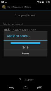

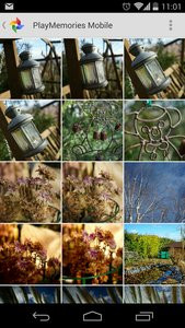

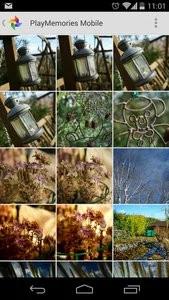

En revanche, j'ai pu tester et approuver la connectivité NFC et Wi-Fi de l'Alpha 7. Avec un Nexus 5, l'installation de l'application (PlayMemories Mobile) et l'appairage se fait en un clin d'oeil. Je ne me suis pas servi du déclenchement distant, on n'est pas très photo de groupe dans la famille. Mais pour le partage c'est super efficace. Et quand on a des parents pas très technophiles (euphémisme), ça impressionne toujours.
