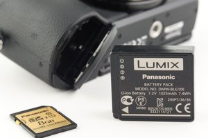

AlimentationBatterie Li-Ion 1 025 mAh

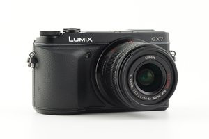

En dehors des dimensions du boîtier et de l'aspect global, Panasonic n'a pas conservé grand-chose du GX1 pour élaborer son GX7. Monture excentrée, poignée gonflée, capteur stabilisé (deux axes), multiplication des commandes, articulation de l'écran et surtout intégration d'un viseur électronique orientable caractérisent ce nouvel opus. Le GX7 s'attrape très confortablement, le contrôle est on ne peut plus pointu. Et même un peu trop pour le coup. Panasonic a eu la main lourde sur les raccourcis : quatre touches Fn physiques et cinq virtuelles. Si la possibilité de personnaliser l'affectation des fonctions est un réel atout, l'agencement même des touches reste à revoir. Fn4, située à l'angle du viseur, est impraticable, Fn3 trop au bord du boîtier, impose une souplesse pas naturelle du pouce, tandis que les cinq Fn virtuelles sont tout bonnement inaccessibles quand on a l'œil rivé sur le viseur.

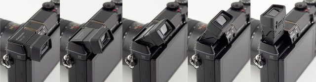

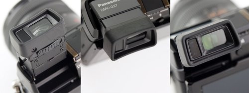

Ce dernier est d'ailleurs critiquable à plus d'un titre. Il est petit et souffre d'un dégagement oculaire de 17,5 mm trop court (les porteurs de lunettes auront du mal). Par ailleurs, son cache peu enveloppant, ferme et courbé occasionne reflets (si on ne colle pas bien son œil dessus) ou douleurs (si on s'en rapproche trop). Appareil tenu à la verticale, c'est pire encore. L'articulation sur 90° n'a guère d'intérêt, sauf cadrage spécifique occasionnel, et le détecteur se montre beaucoup trop sensible (même réglé sur faible).
Enfin, il ne s'agit pas d'un viseur Oled mais d'un LCD séquentiel qui affiche 2,76 mégapixels alternant le rouge, le vert et le bleu. Malgré un taux de rafraîchissement élevé, les composantes RVB ont tendance à se séparer quand on effectue des petits mouvements. C'est bien visible sur des zones où les contrastes sont élevés. Des défauts qui nous déçoivent et dont ne souffrent pas les appareils concurrents. Malgré tout, l'EVF reste utilisable à défaut d'être confortable : nous préférons en avoir un tel quel que pas du tout.
La forme et la texture du cache rendent le contact avec l'œil inconfortable

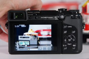

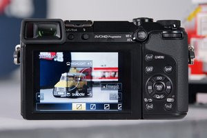

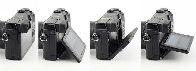

Passés ces couacs ergonomiques, qui auraient pu être facilement évités, il nous faut admettre que le GX7 se manipule bien. Chaque utilisateur devra consacrer un peu de temps à personnaliser les commandes, à arbitrer s'il veut ou non faire usage des fonctions tactiles (notamment de l'AF, où les subtilités ne manquent pas), à régler ses molettes (car oui, il y a deux molettes), etc. Patience et pratique seront des alliés précieux, mais le jeu en vaut la chandelle.
D'autant que le GX7 dispose également d'atouts de charme, comme son écran articulé de 3 pouces en 1 MPix, ses fonctions focus peaking (surlignage coloré des zones de mise au point manuelle) et courbe de niveaux en temps réel, son commutateur AF/MF cernant le blocage de l'exposition, ou encore son obturateur électronique totalement silencieux, qui viendra épauler l'obturateur mécanique grimpant au 1/8000s quand la discrétion s'imposera. À noter alors que la sensibilité plafonne à 3 200 ISO versus les 25 600 ISO en obturation mécanique.

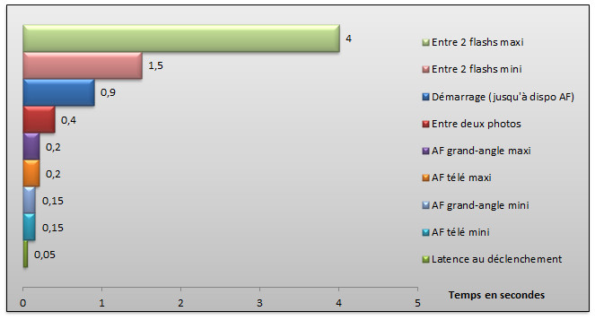

À un bémol près, le GX7 est toujours disponible pour la bataille. La première photo est capturée 0,9 s après avoir allumé l'appareil, la latence au déclenchement ne dépasse pas 0,05 s et l'autofocus, avec l'optique 14-42 mm du kit GX7KEF, n'oscille qu'entre 0,15 et 0,20 s, latence comprise (en conditions lumineuses normales). Le flash se recycle rapidement (il faut dire qu'il n'est pas très puissant) et la rafale rejoint les ténors du genre : 5,2 im/s sur 62 vues en Jpeg avec obturation mécanique, mais 10 im/s sur 22 images en obturation électronique ! Ce avec une immobilisation de l'appareil insignifiante. Si on shoote en RAW + Jpeg, le buffer sature au bout de 9 vues. Enfin si 4 MPix vous suffisent, il reste le mode rafale à 40 im/s.
Quel est donc le « bémol près » ? Le délai pour enchaîner deux vues, qui peut tomber à 0,4 s au mieux, mais tourne souvent autour de 0,9 - 1 s, le déclencheur demeurant inerte un laps de temps si on tente de mitrailler en le relâchant complètement entre les prises. La subtilité, c'est qu'il ne faut pas remonter l'index plus haut que la mi-course et presser à nouveau pour enchaîner rapidement une deuxième vue. Le mieux reste encore de se mettre en mode rafale pour contourner cette bizarrerie.
N Mesures exprimées en secondes : la plus petite est la meilleure
Et précision également que la vitesse de mise au point est fortement ralentie avec la focale fixe de 20 mm pourtant si typée photo-reportage. Elle se fait au mieux entre 0,35 et 0,5 s.

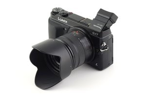

Les deux mon colonel ! Panasonic nous a envoyé un 20 mm, en plus du 14-42 mm du kit. La focale avec laquelle le GX7 fait le plus sens, dans la compréhension photo-journalistique du terme. Pourquoi ? Parce que ce petit objectif est plus discret, moins encombrant, plus lumineux (f:1,7) et qu'il impose un déplacement du photographe sur le terrain pour trouver les bons points de vue. Et si on s'accommode des moins bonnes performances de l'AF avec ce 20 mm (équivalent 40 mm), il faut bien reconnaître que la focale colle parfaitement à un usage de photo de rue. Et que les résultats, notamment lorsqu'on ouvre à fond, sont fort plaisants, même si il vignette alors copieusement. Le 20 mm pique fort, dès f:1,7 et jusqu'à f:8, et présente une belle homogénéité. Il n'est pas stabilisé, mais comme le boîtier l'est, ça compense.
Ce n'est pas nous qui avons bu cette bouteille, promis !
Quid du 14-42 mm ? Avec son gabarit (ce 14-42 mm ne se rétracte pas comme son cousin en version Lumix G X), sa construction tout plastique (y compris la baïonnette) et ses ouvertures standard (f:3,5-5,6), le 14-42 mm est nettement moins alléchant. Tout cela se retrouve en plus dans la qualité optique, correcte, mais sans plus. Le piqué dépasse rarement le stade du moyen, l'homogénéité n'est jamais pleine. Bref, il n'y a pas de quoi tirer tout le potentiel du GX7. En revanche, la plage de zoom est appréciable, et la stabilisation optique (qui prend le pas sur celle mécanique du capteur) plus efficace.

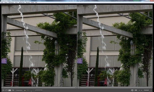

En revanche, la HDR reste à la peine par rapport à ce que proposent les NEX de Sony ou les OM-D d'Olympus. D'abord parce que la vitesse d'enchaînement des vues n'est pas suffisante pour éviter les dédoublements des contours quand on capture à mains levées (en obturation mécanique comme électronique). Ensuite, parce que le niveau de HDR n'est pas réglable. Et enfin parce que la photo originale, celle correctement exposée, n'est pas conservée. Il est préférable d'utiliser un trépied, et donc de passer par un bracketing.
Sans HDR puis avec HDR, les contours se dédoublent alors
