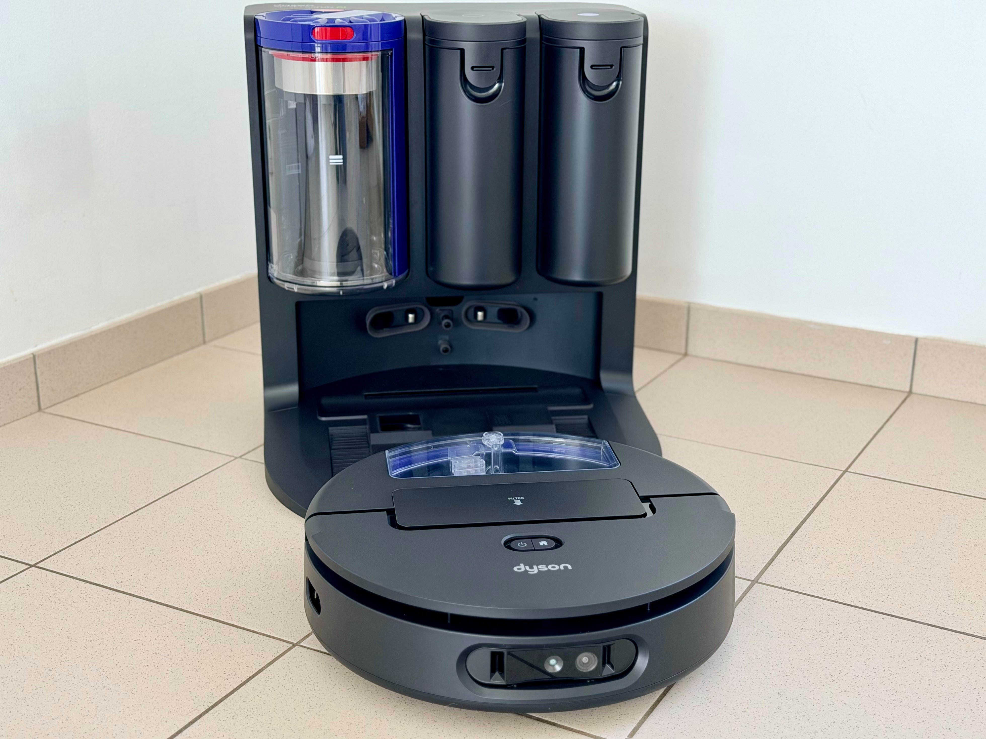

La station est aussi massive que l’est l’aspirateur. On retrouve trois réservoirs, avec de gauche à droite : le réservoir à déchets (Dyson ne propose pas de sac jetable, une évidence pour le roi de l’aspirateur balai), le réservoir d’eau sale et enfin celui d’eau propre. Ces deux derniers ne sont pas vraiment volumineux avec respectivement 2,3 L et 2,1 L de contenance. Les concurrents tablent sur des bacs de 3,5 à 4 L. Il faudra donc les remplir et les vider plus régulièrement.
Un réservoir cyclonique, sans sac ©Mathieu Grumiaux pour Clubic
Deux réservoirs d'eau, un peu justes par rapport à la concurrence Un réservoir cyclonique, sans sac ©Mathieu Grumiaux pour Clubic
