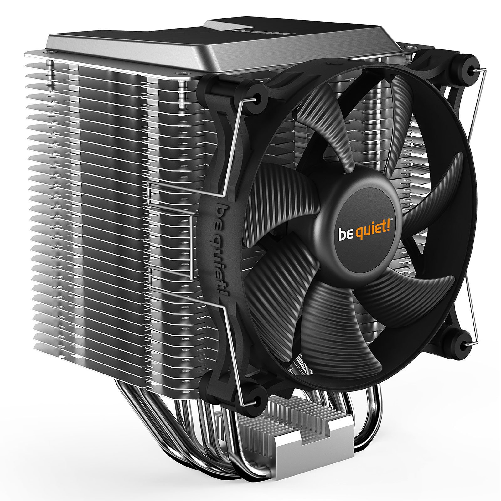

Comme vous pouvez le voir sur nos photos, le Shadow Rock 3 est un modèle au format « tour » assez classique. L’avantage de ce format est que le dissipateur est surélevé. Le kit occupe alors nécessairement plus de place en hauteur, mais il permet de « contourner » les refroidisseurs présents sur les VRM de la carte mère, même les plus imposants. be quiet! ne prend d’ailleurs pas la peine de communiquer une quelconque liste de cartes mères compatibles : toutes doivent l’être.

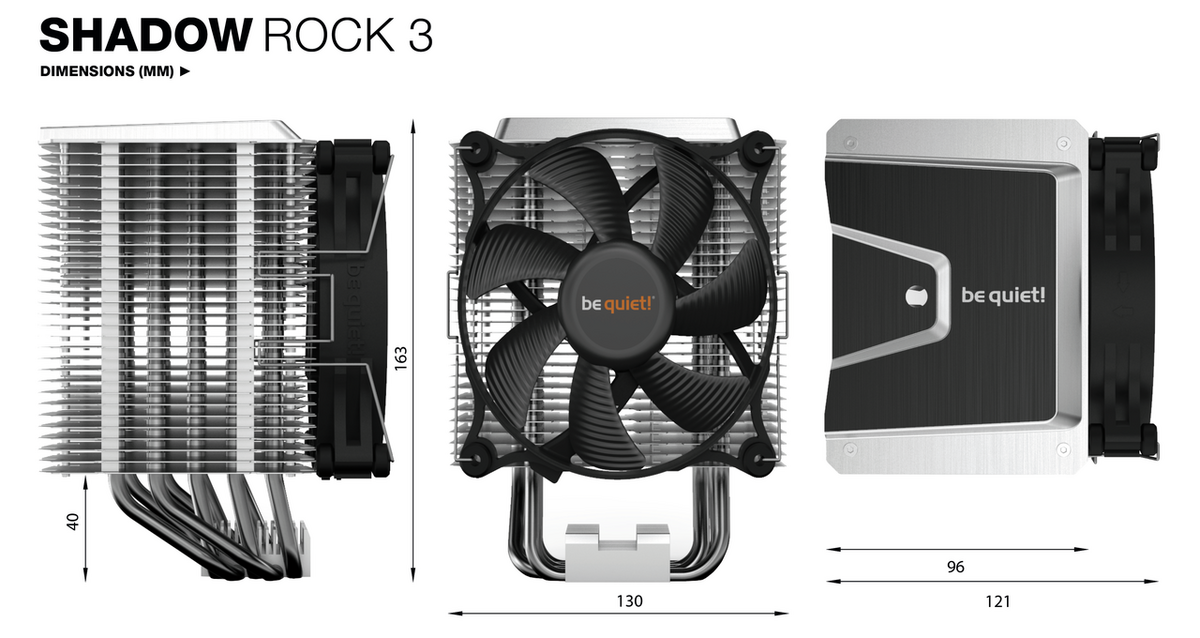

Vérifiez bien les dimensions du ventirad, même s'il ne devrait y avoir aucun problème © be quiet!
Autre intérêt de ce Shadow Rock 3, nous l’avons dit, be quiet! a mis à jour son kit afin qu’il soit compatible avec la majorité des plateformes du moment, notamment chez Intel. Notez tout de même que, sur AMD, c’est AM4/AM5 sinon rien. Possesseurs de boîtiers compacts, faites tout de même attention à la hauteur du dissipateur : 163 mm, ça prend de la place. A contrario, la base est relativement compacte (130 x 121 mm) et l’ensemble garde un poids mesuré (710 g).

L’intégralité du dissipateur est en aluminium et se compose d'une trentaine d’ailettes pour assurer une bonne évacuation de la chaleur. Le dissipateur est traversé de cinq caloducs en cuivre de 6 mm de diamètre lesquels entrent en direct contact avec le processeur au travers d’une petite base. Cette dernière est délicatement creusée dans le sens de la longueur : un creux qui permettra de faire passer la baguette métallique de fixation du kit.
