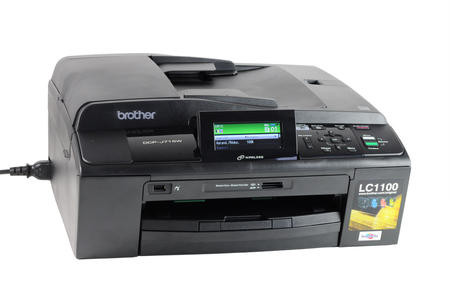

Pour faire simple et court, la DCP-J715W reprend le même châssis que la J125, auquel elle ajoute trois nuances. La plus visible, c'est le chargeur automatique de document greffé sur le panneau du scanner. Un atout de taille à plusieurs titres : déjà c'est la seule de ce comparatif à posséder pareil dispositif, et ensuite c'est rudement pratique pour photocopier plusieurs documents sans avoir à rester à côté de la machine.
Autre différence, l'écran est plus grand (3,2 pouces) et est cette fois orientable. Enfin, la DCP-J715W s'est dotée d'un port USB PictBridge. Mais pour le reste, le châssis est strictement identique : même gabarit (la profondeur change à peine du fait du chargeur de document), même finition (de bonne qualité) et même agencement (panneau de commandes, emplacement des cartouches, tiroir à papier, vérin de capot, lecteur de cartes mémoire...).

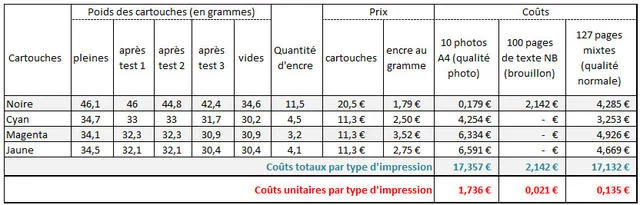

L'autonomie affiche cependant une progression intéressante. Avec ses cartouches LC1100, la DCP-J715W permet d'obtenir un coût à la page de 1,73 € pour un A4 (contre 2,28 € pour le modèle DCP-J125) et surtout 13,5 centimes pour des documents mixtes bureautiques (127 sorties avant épuisement contre 89 avec la DCP-J125 qui proposait alors une page à 16,5 centimes). Le noir et blanc brouillon reste à 2,1 centimes, un coût deux fois inférieur à la moyenne. On retrouve par ailleurs les contraintes de la mauvaise gestion des cartouches rencontrées avec la DCP-J125, à savoir une estimation erronée des niveaux d'encre restants, forçant à remplacer l'unité décrétée vide alors que les tirages sont encore bons. Au final, la DCP-J715W se montre donc plus intéressante en bureautique qu'en photo... comme la DCP-J125 !
