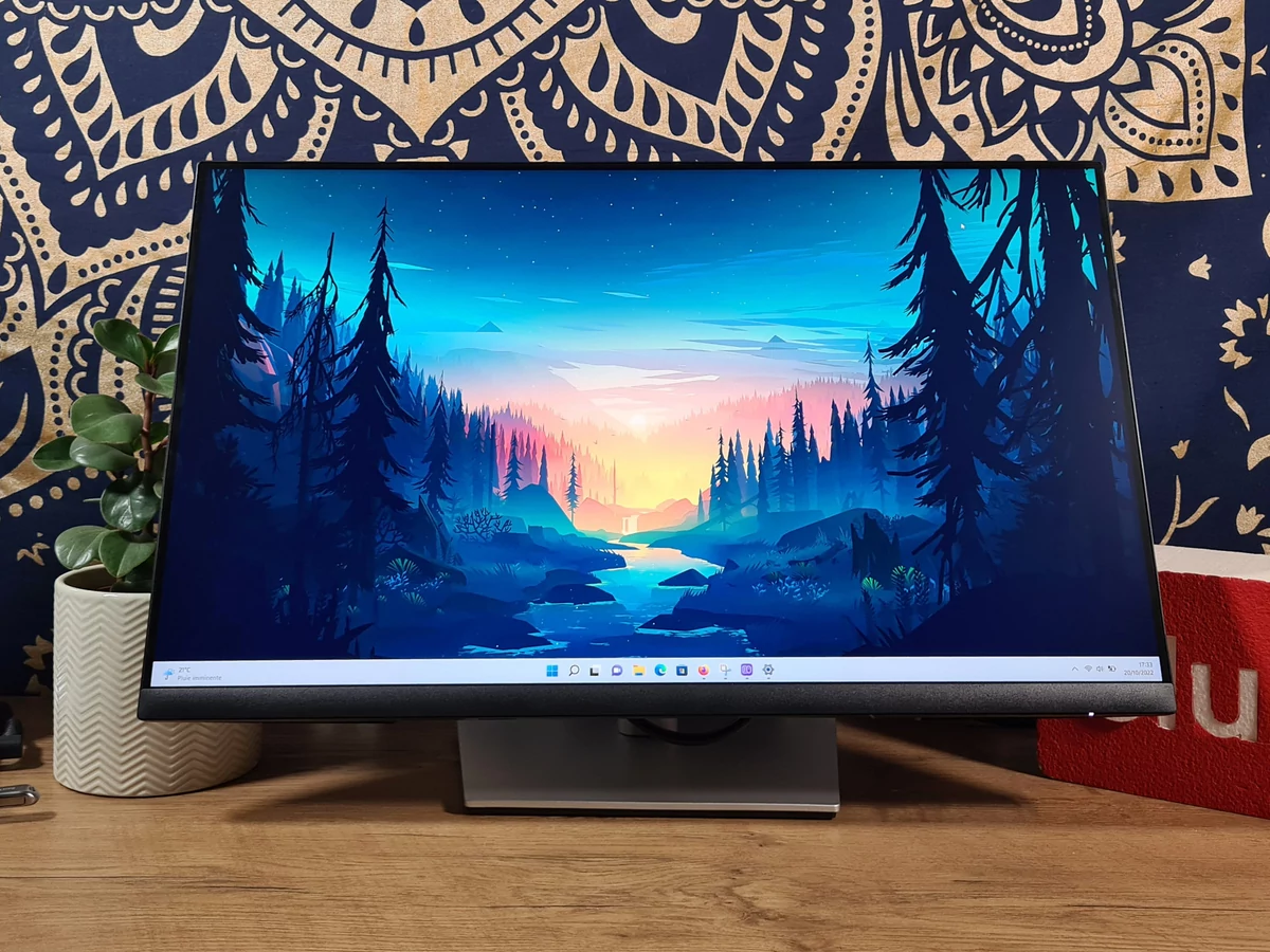

Le Dell P2423DE ressemble comme deux gouttes d’eau à d’autres écrans de la marque, à commencer par le C2423H que nous avons déjà testé. À quelques détails près, choix des matériaux, support et finitions sont tout à fait semblables entre ces deux modèles. Ce qui change avec notre modèle du jour, c’est l’absence de webcam et de haut-parleur, une dalle sensiblement plus lumineuse, mais surtout une définition supérieure et une connectique plus riche.
© Matthieu Legouge pour Clubic

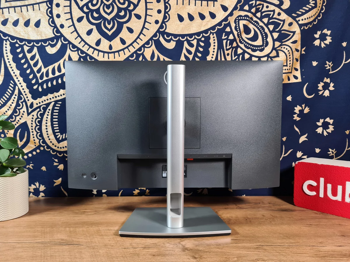

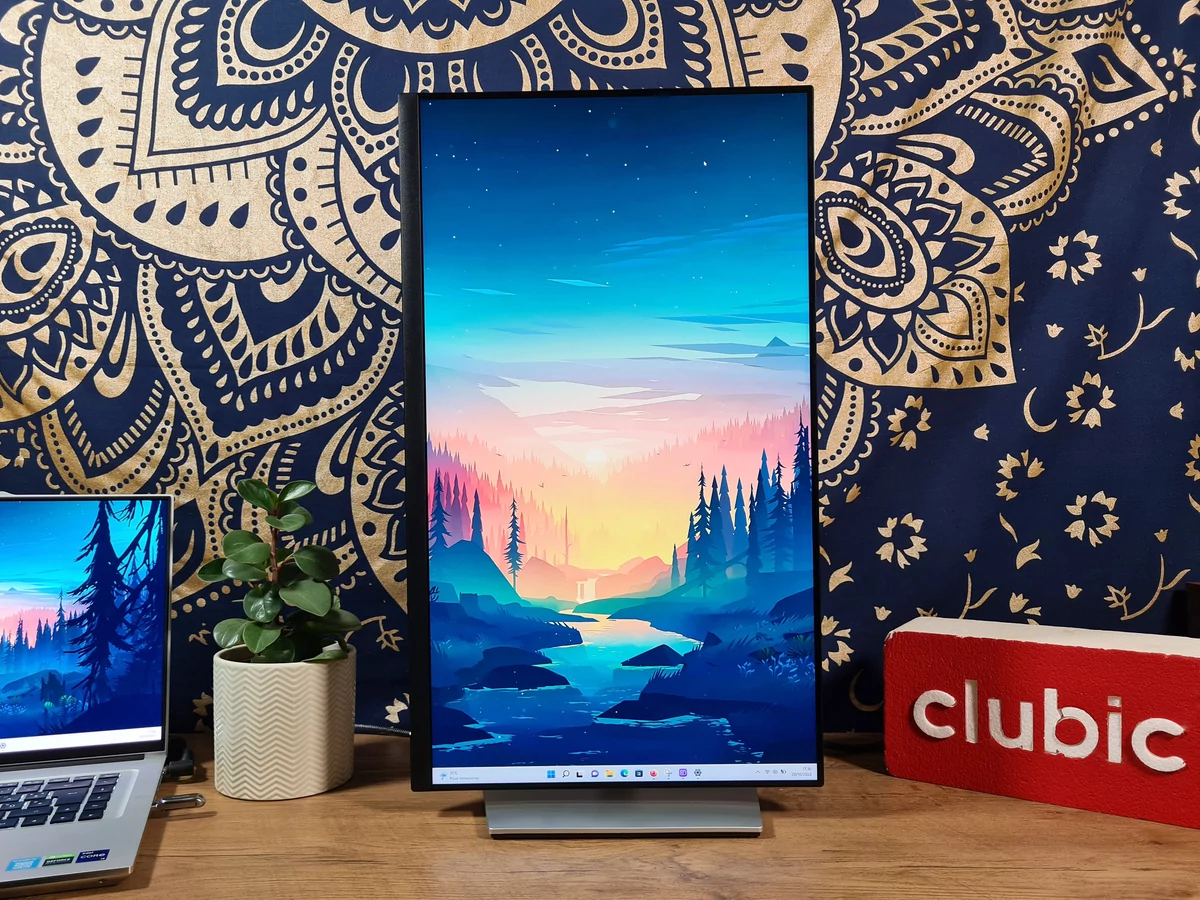

Nos observations restent les mêmes : le design de ce moniteur est sobre et consensuel, non sans une pointe d’élégance avec son support argenté, tandis que ce dernier apporte une ergonomie décente au moniteur. Il autorise, en effet, un ajustement de la hauteur sur une amplitude de 150 mm, la rotation à gauche comme à droite sur un angle assez large, un réglage d’inclinaison vers l’avant et l’arrière, ou encore une fonction pivot sur 90° pour passer facilement en mode portrait.
On apprécie également la compacité de l’installation avec une profondeur de seulement 187 mm sur le bureau. Les bordures sont toujours aussi fines et discrètes, sauf sur la partie inférieure bien entendu ; une épaisseur idéale pour ceux qui souhaitent avoir une configuration multi-screen.

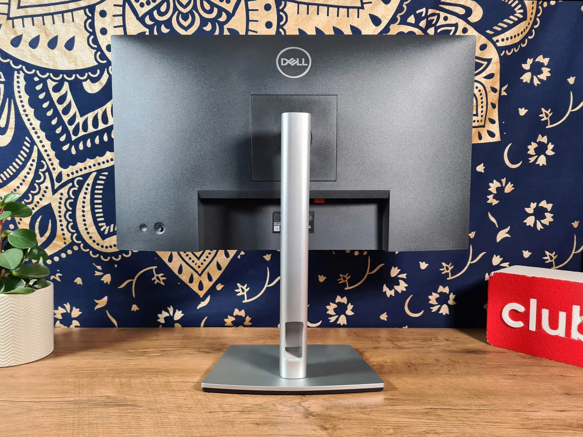

Enfin, on retrouve la découpe rectangulaire au centre du pied, permettant de passer bon nombre de câbles et profiter ainsi d’une installation propre.
Connectiques

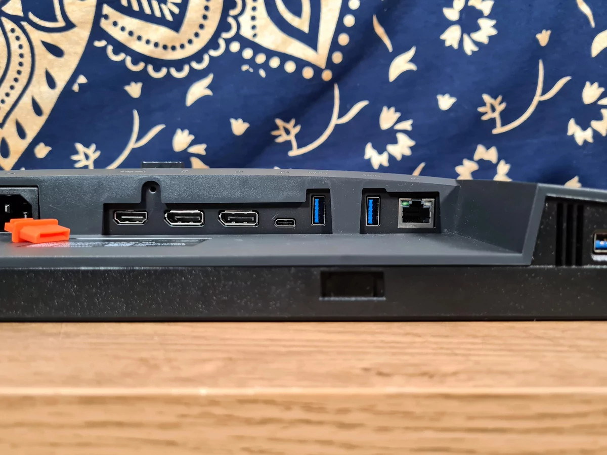

Le Dell P2423DE se distingue au niveau de la connectique en proposant quelque chose de complet pour répondre à la plupart des besoins. On y trouve notamment deux DisplayPort v1.4 dont un supportant le chaînage en série DisplayPort 1.2 Multi-Stream Transport (MST), une prise en HDMI 1.4, quatre ports USB 3.2 Gen 1, un connecteur RJ45 et surtout un port USB-C avec Display Alt Mode et une fonction Power Delivery qui permet d’alimenter un laptop jusqu’à 90 W, une puissance bienvenue là où beaucoup de moniteurs ne proposent pas plus de 65 W.
En revanche, ce moniteur ne dispose ni de haut-parleur ni de prise casque. On notera également l’avantage de ne pas avoir une alimentation externe occupant de l’espace au sol ou sur un bloc multiprise. Enfin, deux des quatre ports USB-A sont plus facilement accessibles puisqu’ils sont positionnés directement sous l’écran et non dans le logement à l’arrière qui n’est pas vraiment accessible avec facilité pour connecter et déconnecter nos câbles au quotidien.

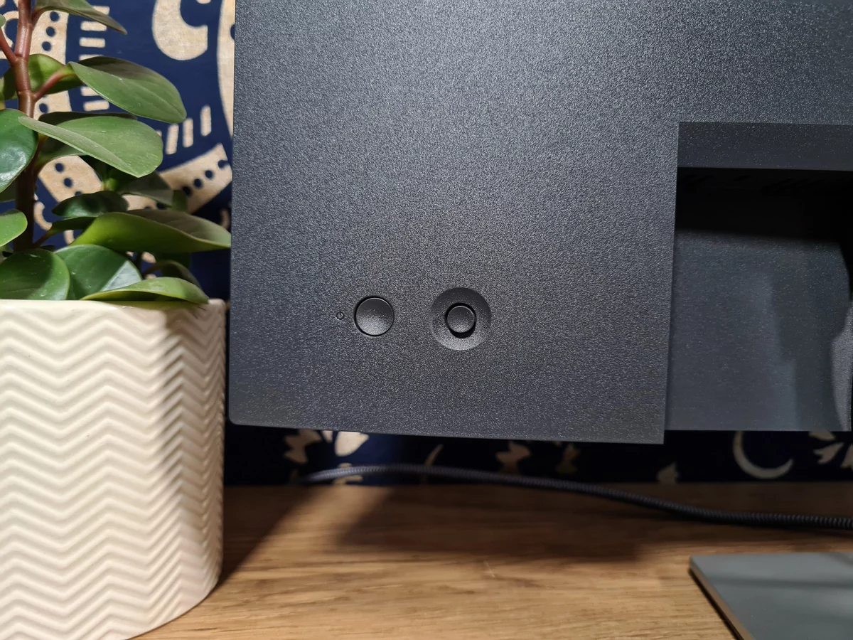

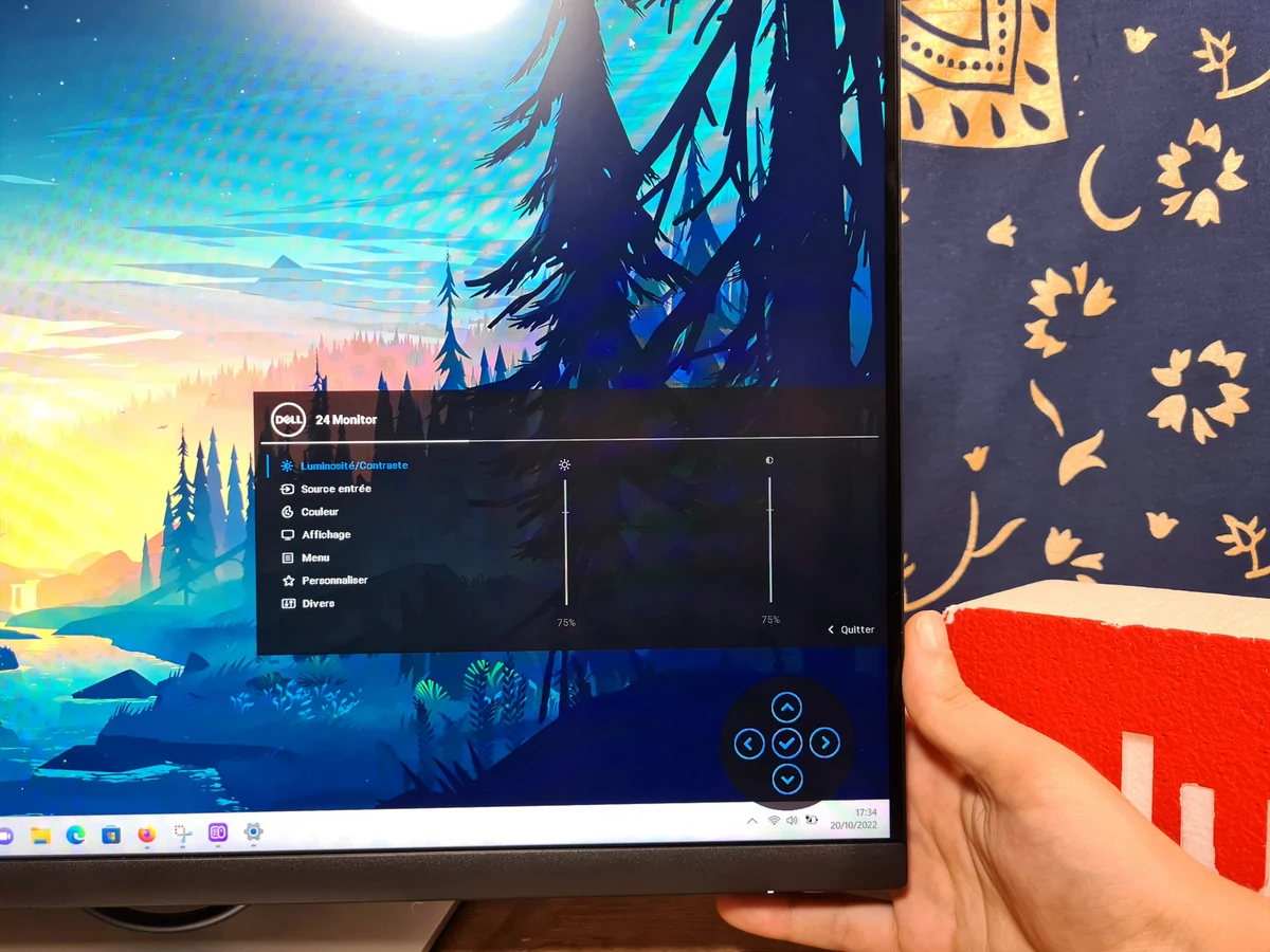

Pas de changement du côté de l’OSD, celui-ci se contrôle toujours via un unique joystick tandis qu’un bouton d’alimentation est également de la partie. Divers raccourcis apparaissent à l’écran après une pression sur le joystick, avant de tomber sur l’intégralité des options.
Cinq modes d’images sont proposés, un sixième permet quant à lui de jouer sur les valeurs RGB afin d’ajuster l’image à notre guise. Hélas, le Dell P2423DE n’embarque pas de fonctions PIP/PBP. Seul le logiciel Dell Display Manager va nous permettre de fractionner l’écran en plusieurs fenêtres de différentes tailles, tout en proposant bien d’autres options que l’on retrouve, ou non, en parcourant l’OSD.

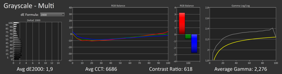

Doté d’une dalle IPS à rétroéclairage Edge-LED, le Dell P2423DE n’est pas particulièrement lumineux et présente une image qui manque globalement de dynamisme en raison d’un contraste qui se trouve dans la moyenne basse sur ce type de dalle et des noirs qui paraissent immanquablement gris. Nous le mesurons, en effet, dans le meilleur des cas, avec un rapport de 665 : 1 lorsque nous ajustons la luminosité à 150 cd/m². Le pic lumineux est, lui aussi, assez bas, du moins plus faible qu’annoncé avec une mesure à 268,3 cd/m². Heureusement, le revêtement mat de la dalle et son traitement antireflet permettent de pallier cette intensité lumineuse qui serait sans quoi trop faible pour contrer efficacement les reflets les plus importants. Précisons enfin que les angles de visions sont tels qu'attendus avec la technologie IPS ; larges et sans grandes pertes de luminosité même avec un angle prononcé.

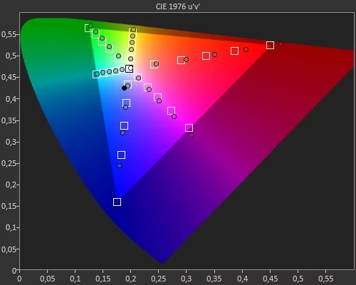

La courbe RGB est stable tandis que la température de couleurs n’est pas très loin de notre valeur cible avec une moyenne de 6 686 K, légèrement trop chaude par conséquent, chose que l'on ne remarque pas réellement à l’œil.
La colorimétrie présente quelques teintes saturées, notamment avec une dérive chromatique importante sur le rouge et un Delta E max de 4,94. Hormis cela, le Delta E moyen est bien inférieur à 3 avec une valeur de 2,42. Il sera nécessaire d'utiliser un étalonnage pour obtenir un rendu des couleurs plus précis.

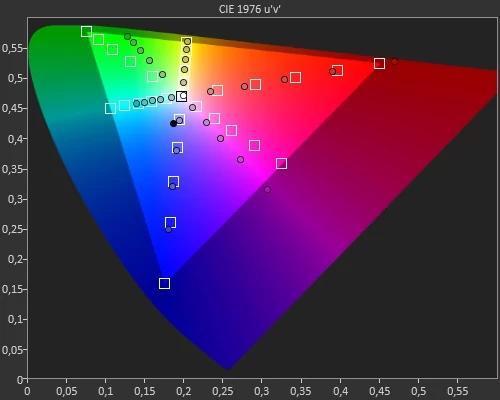

Les différents espaces colorimétriques sont correctement couverts, nous avons pu mesurer le gamut sRGB à 98,7 %, mais le Dell P2423H ne couvre cependant que 76,7 % de l’espace Adobe RGB.

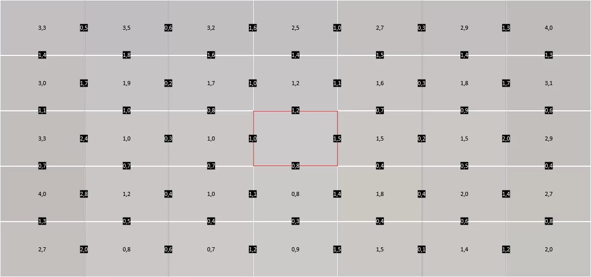

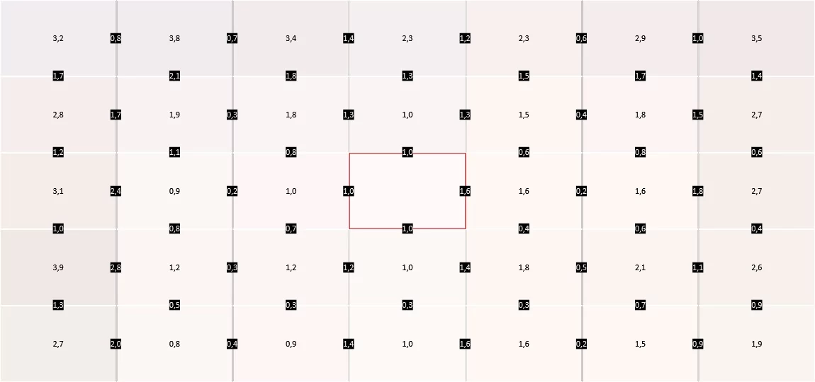

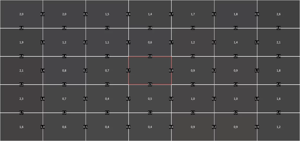

Comme souvent avec les écrans équipés d’un rétroéclairage par les bords, la dalle montre quelques petites imperfections en matière d’uniformité. Rien de rédhibitoire cependant pour un écran d’entrée de gamme, seuls les deux coins supérieurs de la dalle affichent des gris un peu plus foncés qu’ils ne devraient l’être.
