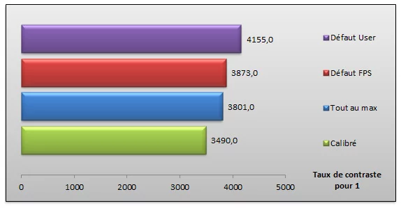

En matière de taux de contraste, Eizo assène un 5 000 : 1 difficile à croire, mais pourtant proche de la réalité, que nous avons mesurée par défaut à 4 155 : 1 ! Le calcul est plutôt simple : un point blanc à 415,5 cd/m² d'un côté et un point noir à 0,10 cd/m² de l'autre. Ecran calibré, le point noir descend à 0,04 cd/m² : c'est ce qui s'appelle un noir intense. Bref, une image contrastée comme nous n'en avions jamais vu sur un moniteur !
Taux de contraste mesurés

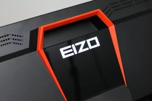

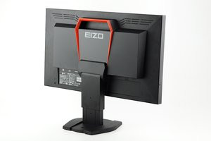

Eizo a pensé à l'essentiel, en dotant son moniteur d'un hub USB, comme évoqué plus haut, mais aussi en perchant la dalle sur un pied réglable en hauteur. Au dos de l'écran, une poignée dessinée dans le carénage, permet de relever l'ensemble ou de déplacer l'écran facilement. Le logo lumineux Eizo vient apporter une petite touche de fantaisie inattendue chez ce constructeur qu'on connait (ou croit connaître) très sérieux. Mais pas de rotation de la dalle en portrait.

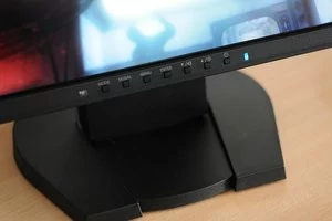

L'utilisateur se balade aisément (via des touches physiques en façade) au sein d'un OSD classiquement conçu. Eizo propose plusieurs modes de préréglages : trois totalement paramétrables, trois autres dédiés au jeu (deux FPS, un RTS) et un baptisé Web. Le Foris FG2421 se règle sur un ensemble de paramètres assez complet : luminosité, contraste, gamma, température de couleur, niveau de noir, couches RVB, espace colorimétrique, contraste dynamique et le fameux Turbo 240 dont nous parlerons plus loin.

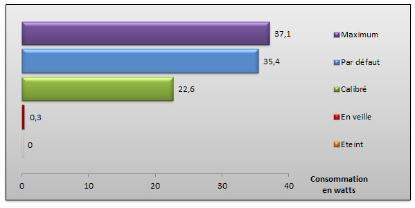

Pas de changement depuis le Foris que nous avons testé il y a presque trois ans : la consommation maximum reste aux alentours des 37,1 W, quasiment le niveau par défaut (35,4 W) puisque le rétroéclairage est poussé à fond de base, et plus que 22,6 W calibré. Eizo a doté son moniteur d'un véritable interrupteur qui coupe totalement la consommation électrique. Et le mode EcoView (adaptation de la luminance en fonction de la lumière ambiante) figure toujours dans les attributs du FG2421. Tout comme la garantie 5 ans.
Consommations mesurées en watts à l'aide d'un wattmètre

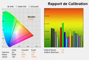

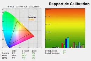

Outre l'excellent niveau de contraste qui se perçoit au premier coup d'œil, on sent également que la colorimétrie n'est pas mauvaise. Ce après, après avoir réglé la température sur 6500 K et baissé un peu la luminosité. On arrive alors à un Delta E moyen de 3,4, avec une pointe à 6,2 dans le vert. Relativement juste, même si le gamma pourtant réglé à 2,2 est trop élevé. Après calibrage, on tombe à un Delta E moyen de 0,9 et un pic à 2,7 dans le cyan, c'est parfait.
A gauche, la colorimétrie de base, à droite une fois le moniteur calibré

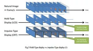

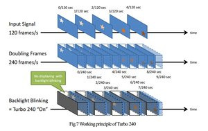

C'est là que le Foris FG2421 est particulièrement attendu. Comment parvient-il à proposer du 240 Hz sachant que dans le paramétrage de la résolution de la carte graphique, on voit bien qu'il s'agit d'un écran nativement rafraîchi à 120 Hz ? Le whitepaper Eizo, expliqué par José Lazaro, responsable technique Eizo France, nous fournit toutes les explications nécessaires. L'électronique de l'écran va dans un premier temps se charger de dupliquer les images reçues : d'un signal de 120 images par seconde en entrée, on arrive ainsi à 240 images. La deuxième étape consiste à transformer ces doublons en écrans noirs, en synchronisant le rétroéclairage du moniteur pour qu'il clignote à 240 Hz. L'idée, c'est ainsi de reproduire le fonctionnement des écrans CRT, qui n'affiche rien entre deux images, plutôt que de rester sur le fonctionnement du LCD, qui maintient toute image affichée jusqu'à la suivante. La parade permet effectivement de rendre les images en mouvement plus nettes, mais elle comporte aussi le risque de générer une sensation de scintillement sur des images fixes. Eizo préconise alors de désactiver le Turbo 240.
Le premier schéma explique la différence entre LCD et CRT, le deuxième extrapole sur le principe du Turbo 240
