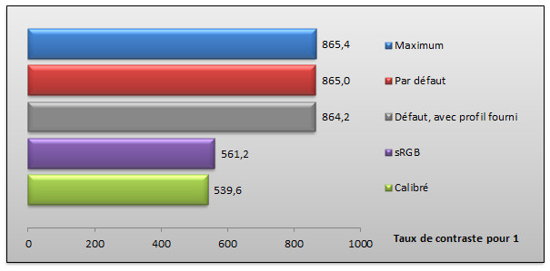

Asus annonce un taux de contraste dynamique (Asus Smart) de 80 millions pour un. Mais bien sûr... Notre sonde plus terre à terre révèle des contrastes bien moyens, à 865:1 au maximum (point blanc à 450 cd/m² et point noir à 0,52 cd/m²) et seulement 540:1 écran calibré.
Taux de contraste mesurés

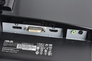

En matière de connectique, l'écran se positionne bien : HDMI, DVI Dual Link, DisplayPort, entrée son (pour les haut-parleurs intégrés de 2 W, de piètre qualité) et sortie casque. Il manque en revanche des ports USB, dommage.

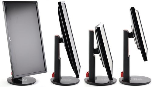

La structure du VG248QE est entièrement articulée : socle rotatif, pied réglable en hauteur, dalle pivotante et inclinable. Un vrai plus, surtout quand on est face à un écran TN qui délivre d'aussi mauvais angles de vision.

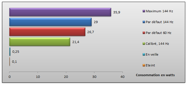

Le VG248QE se situe dans la norme de ce que consomment les autres moniteurs 24 pouces rapides à LED. Si l'écart se creuse entre le fonctionnement à 60 Hz et celui à 144 Hz, notez que l'écart entre 120 et 144 Hz est infime. Notez les bonnes performances énergétiques de l'écran en veille et éteint.
Consommations mesurées en watts à l'aide d'un wattmètre

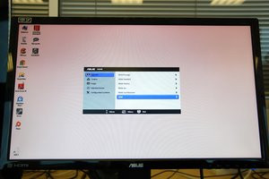

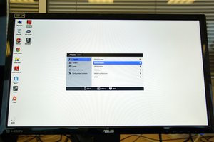

Par défaut l'affichage n'est pas juste et ça se voit. Outre la violence du rétro-éclairage, on note surtout la teinte froide verdâtre. Asus fournit un profil ICC sur le CD de pilote (profil à copier/coller dans C:\Windows\System32\spool\drivers\color puis à activer dans la Gestion des couleurs du Panneau de configuration) : le rendu est légèrement mieux au dire de la sonde mais visuellement... Le mode sRVB ? Il produit une teinte rosée abominable ! Un joli bug de paramétrage. Heureusement, le VG248QE se calibre parfaitement, pour obtenir un Delta E moyen à 0,6.
A gauche, la colorimétrie de base, au centre avec le profil fourni et à droite une fois calibré
La colorimétrie par défaut puis en sRVB, l'effet étant accentué par l'angle inférieur volontairement choisi pour la prise de vue
