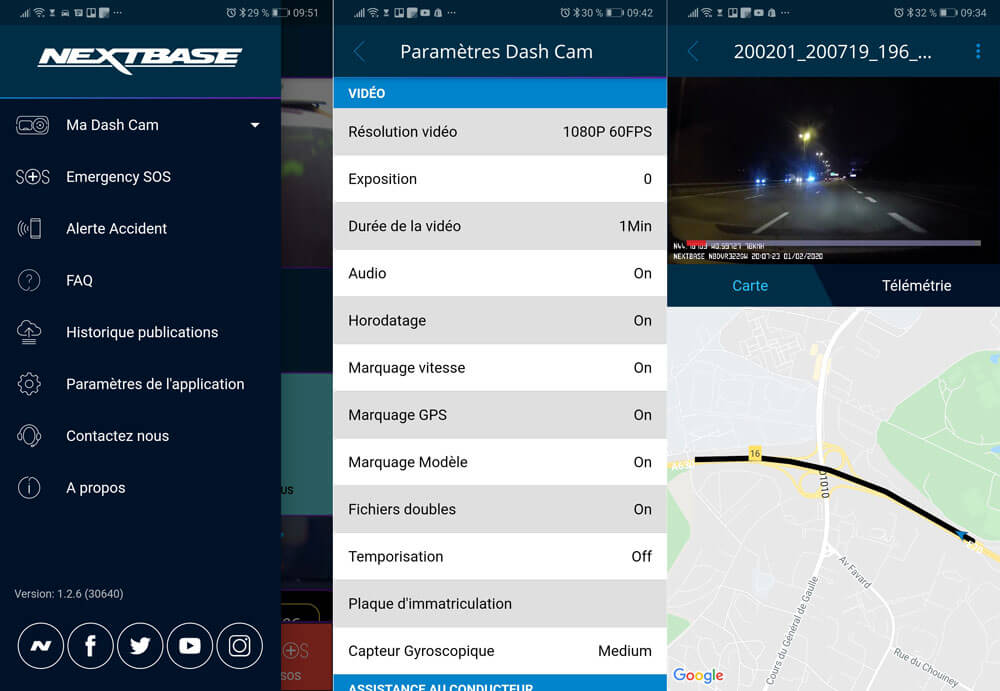

  • MyNextbase Connect est l'application smartphone pour regarder, éditer et partager vos vidéos.

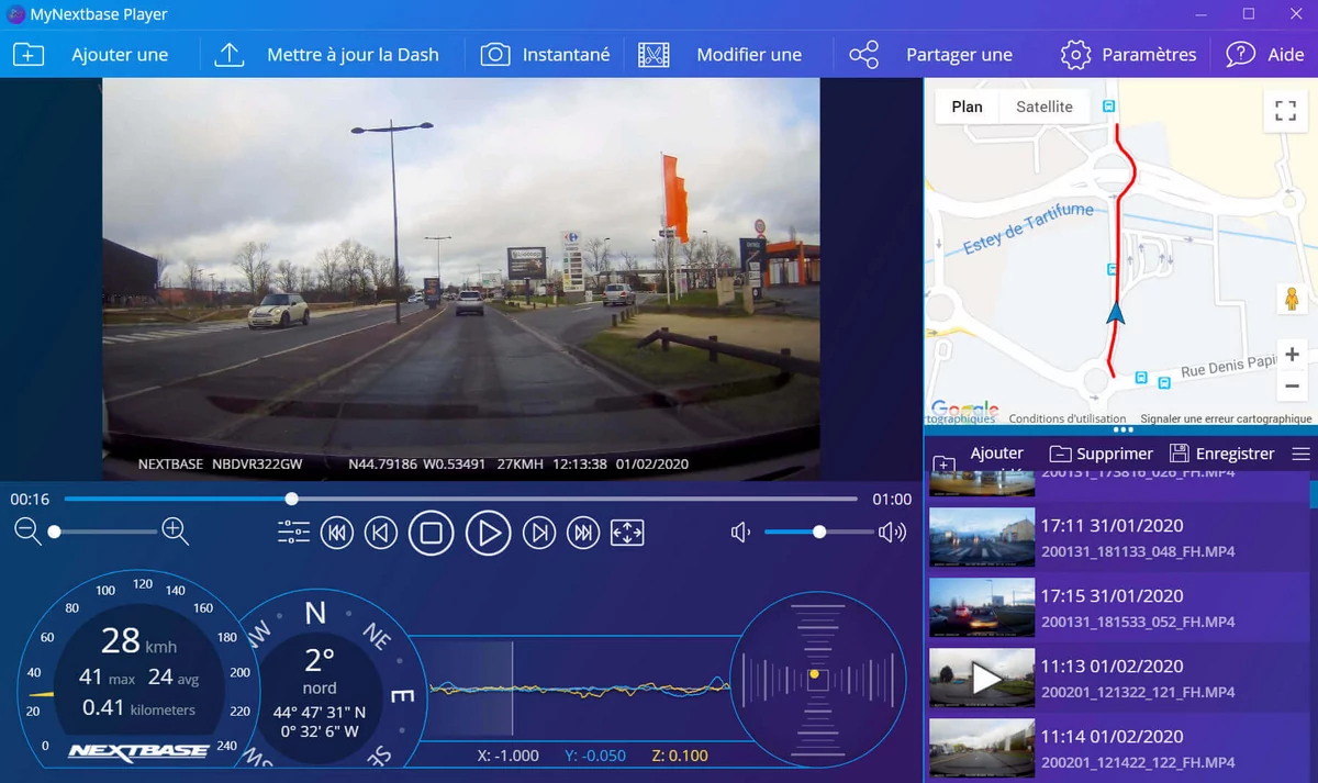

  • MyNextbase Player est l'application pour ordinateur qui vous permet de gérer vos vidéos.

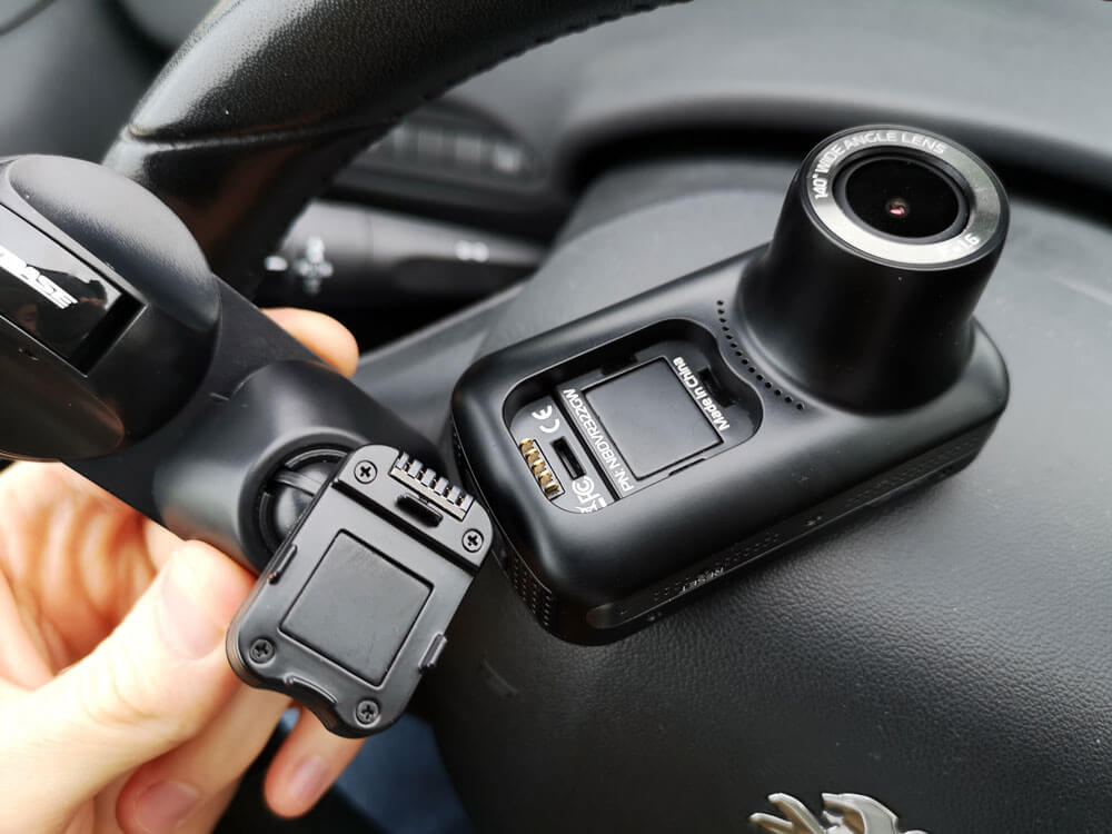

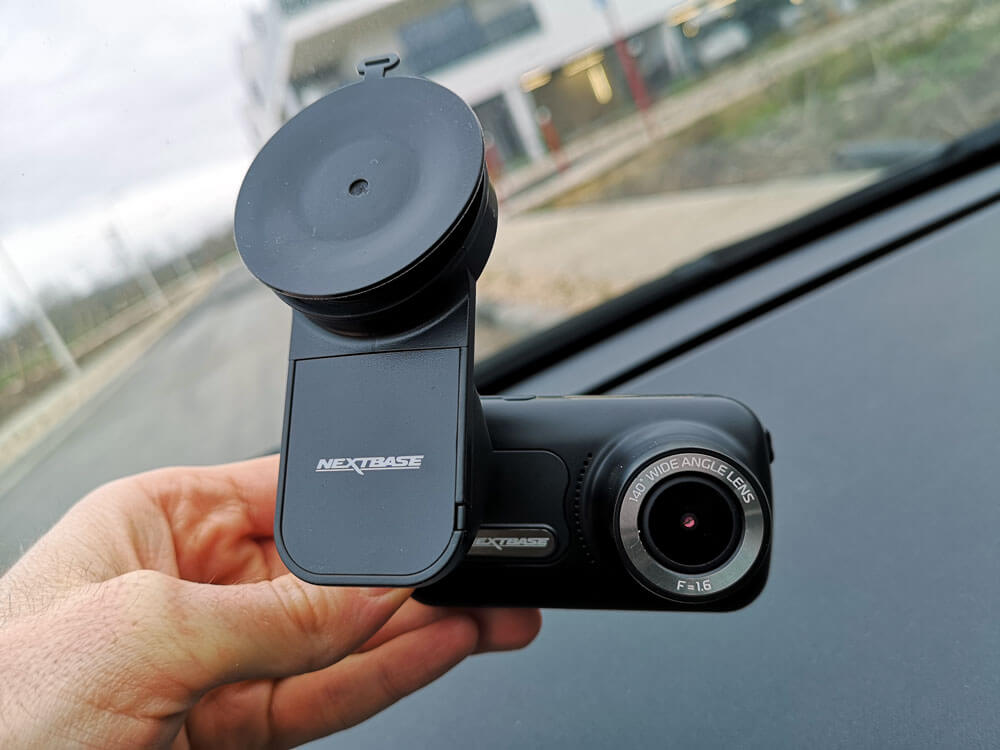

Bien que la caméra soit petite et légère, sa qualité de fabrication est indéniable. Les matériaux (essentiellement en plastique) inspirent confiance par leur rigidité.
Le support magnétique se fixe de manière suffisamment solide à la caméra pour ne pas avoir à craindre qu'il se décroche à la moindre secousse, mais reste détachable facilement si nécessaire.

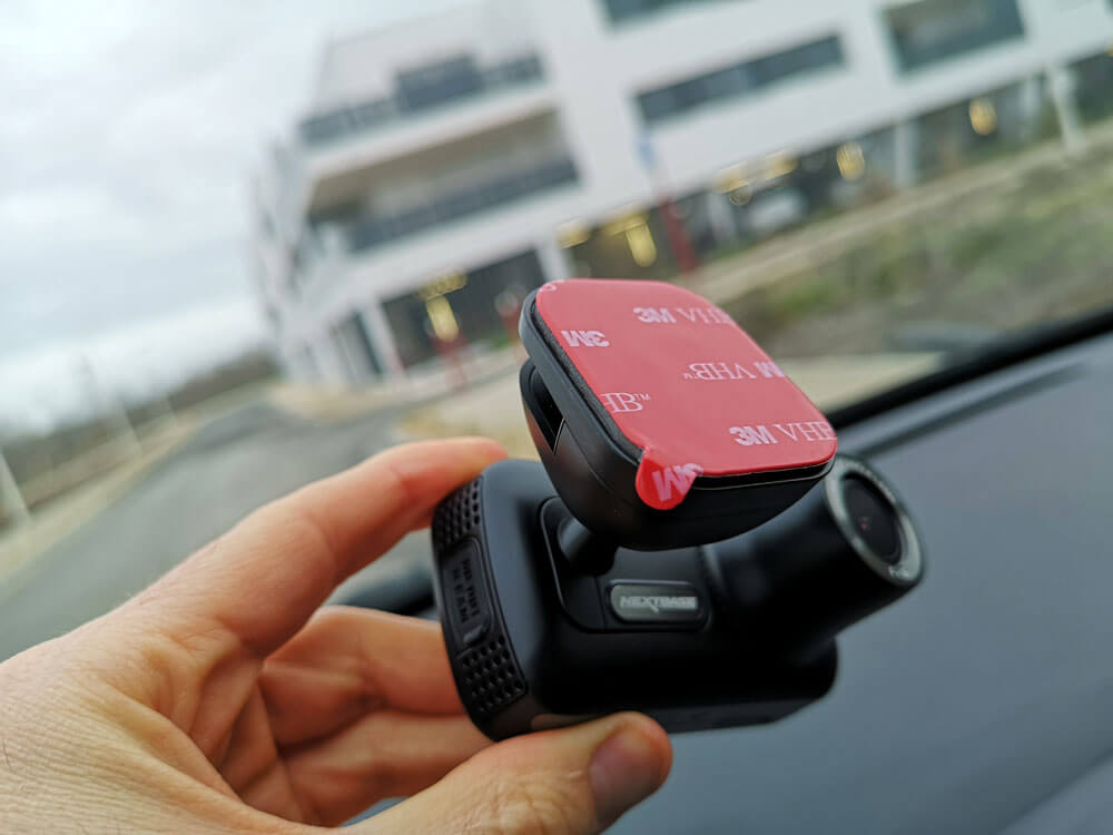

Concernant la fixation au pare-brise, la ventouse s'attache solidement malgré sa petite taille. Si vous n'êtes pas convaincu par ce système de fixation, vous pouvez opter pour la fixation avec l'adhésif double-face, également dans la boîte.

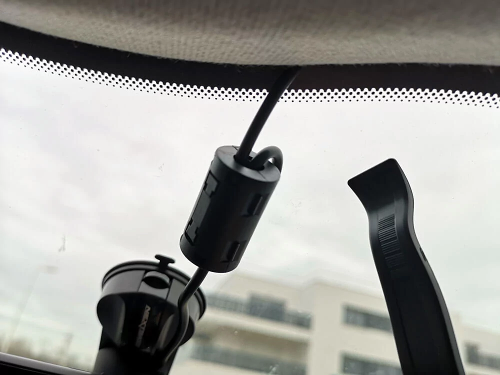

Le câble de 4 mètres fourni est suffisamment long pour rejoindre la prise allume-cigare et être glissé discrètement dans la garniture de l'habitacle grâce à la spatule en plastique incluse.

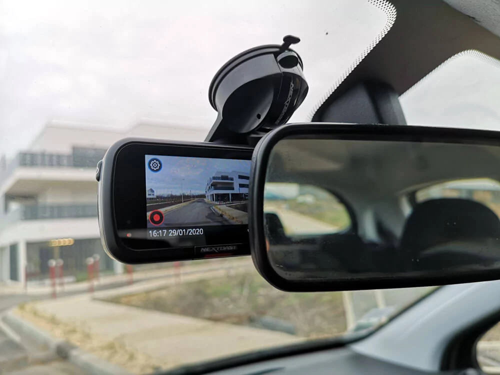

Si la place sur un pare-brise ne manque pas, nous attirons votre attention sur le positionnement de la caméra qui ne doit pas obstruer votre champ de vision et vous distraire pendant la conduite. L'option de mise en veille de l'écran est d'ailleurs fortement conseillée pour ne pas être tentée de regarder l'écran.
C'est justement sur ce point que nous avons un premier bémol. On regrette la protubérance de la caméra. Bien que nous ayons réussi à la glisser derrière le rétroviseur sur notre 208, tous les véhicules n'ont pas autant d'espace entre le pare-brise et le rétroviseur.

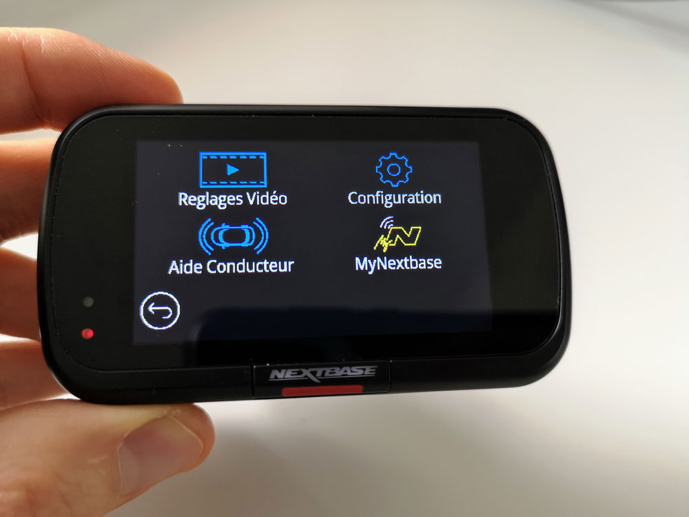

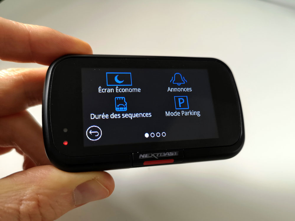

Une fois allumé, vous pouvez commencer l'enregistrement, ou vous rendre dans les réglages en utilisant l'écran tactile de la dashcam. Vous y retrouverez les réglages vidéos relatifs à la résolution, la durée, l'exposition, le GPS ou encore l'enregistrement des numéros de plaque d'immatriculation.
Vous avez également la possibilité de configurer l'économiseur d'écran, la durée des séquences, la langue, le pays, etc.
L'onglet “Aide-conducteur” vous donne accès au mode SOS (à activer au préalable depuis l'application mobile) et à la caméra arrière si vous en avez fixé une.
Enfin, l'onglet “MyNextbase” permet d'associer ou dissocier des appareils en Bluetooth.
Applications mobile et PC

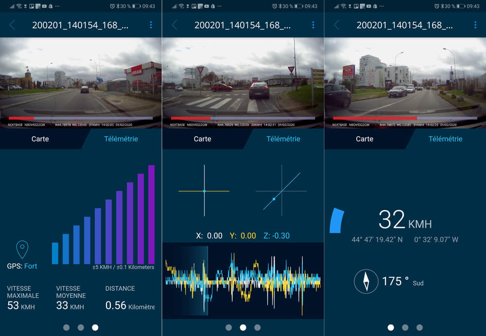

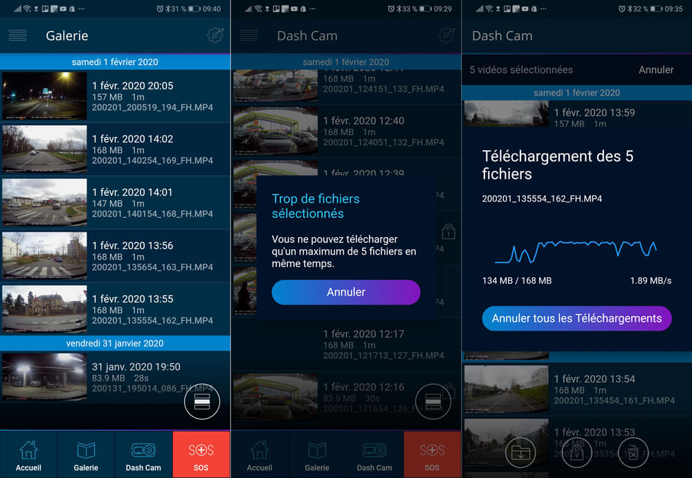

Une fois l'application mobile “MyNexbase” installée sur votre smartphone, vous pouvez la connecter rapidement à la dashcam en Wi-Fi. Depuis l'application mobile, vous pouvez accéder aux enregistrements de la vidéo ainsi qu'à la vidéo live de la caméra. Ainsi, vous pouvez récupérer rapidement les vidéos sur votre téléphone (5 maximum par importation).
L'application mobile permet de lire les séquences et d'afficher les informations importantes comme la télémétrie qui a enregistré votre vitesse en temps réel au moment de l'enregistrement. Vous pouvez également consulter votre parcours ou encore la distance parcourue.

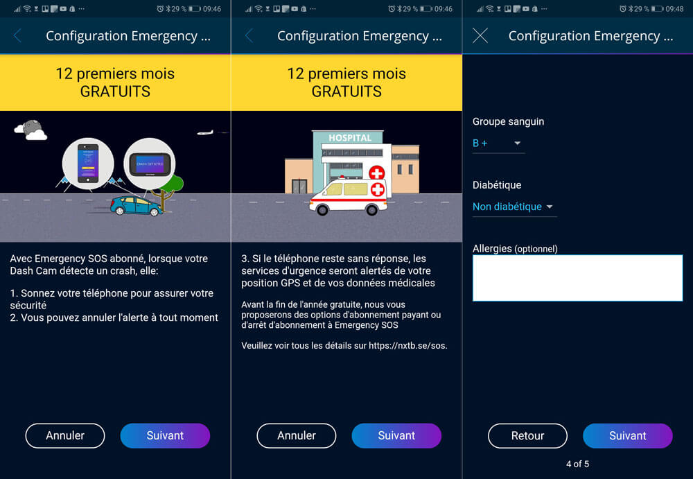

La fonction SOS en cas d'urgence
La fonction SOS de l'application mobile fait sonner votre téléphone en cas de crash. Si vous n'êtes pas en mesure d'éteindre l'alarme, les services d'urgence seront alors appelés automatiquement.
Cela demande une configuration préalable durant laquelle vous partagerez certaines informations comme votre nom, le modèle et la couleur de votre véhicule, votre groupe sanguin, si vous êtes diabétique, si vous avez d'allergies et si vous prenez des médicaments régulièrement.
Cette fonction SOS est offerte pendant 1 an, puis elle est facturée 3,99 euros par mois sans engagement, ou 39,99 euros l'année.
L'application PC vous permet quant à elle d'éditer rapidement la vidéo pour ne garder qu'une séquence en particulier, mais également de zoomer sur la vidéo ou encore de prendre une capture d'écran en un clic.
