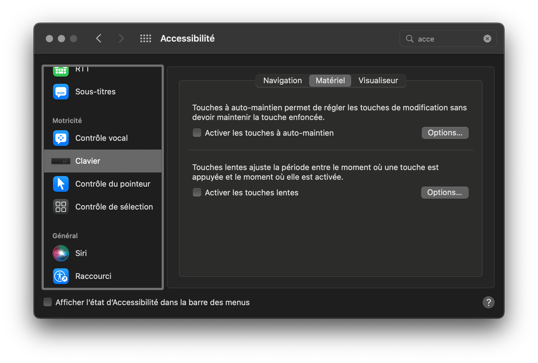

Désactiver les touches lentes dans les préférences d'accessibilité
Désactivez les touches lentes. Si cette fonction est activée, vous devez maintenir chaque touche enfoncée plus longtemps que d'habitude avant qu'elle ne soit enregistrée. Cela peut donner l'impression que le clavier ne fonctionne pas du tout si vous n'appuyez sur chaque touche que pendant un court laps de temps. Voici comment la désactiver :
1. Rendez-vous dans Préférences système > Accessibilité > Clavier > Matériel.
2. Si la case Activer les touches lentes est cochée, décochez-là.
