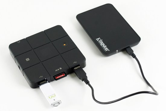

Mise en situation. Ici : branchement d'un disque dur externe, d'une clef USB et d'une carte SD (au centre).

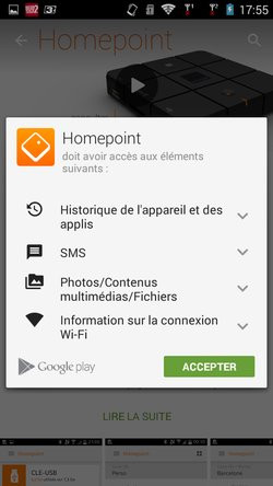

Installation de l'application Android

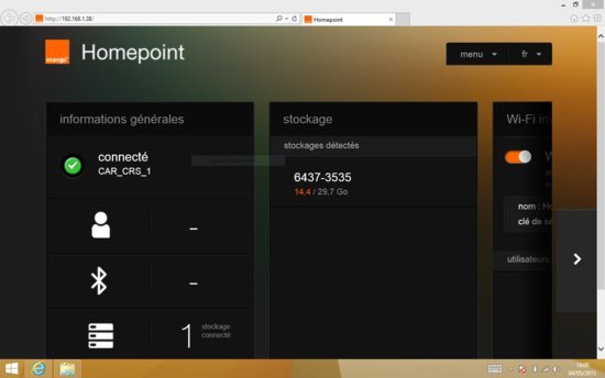

Si votre box n'est pas équipée d'un tel bouton, Homepoint crée un réseau Wi-Fi nommé « homepoint ». Il faut s'y connecter, et utiliser l'application mobile Android ou iOS (ou utiliser l'interface Web du Homepoint) pour configurer les paramètres de votre réseau Wi-Fi domestique.
Interface Web du Homepoint

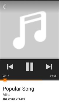

Accès aux médias depuis l'application mobile. Avantage pour Android concernant la lecture vidéo.

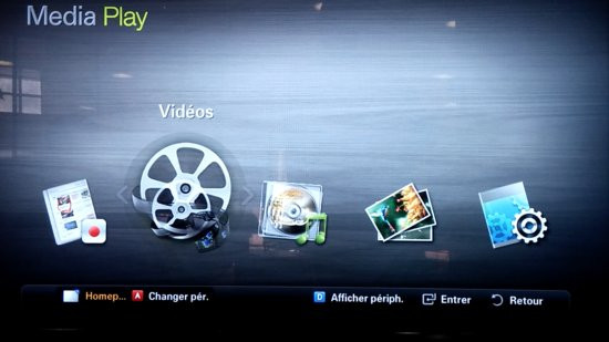

Ici, une Smart TV DLNA affiche les contenus des supports de stockage branchés au Homepoint.

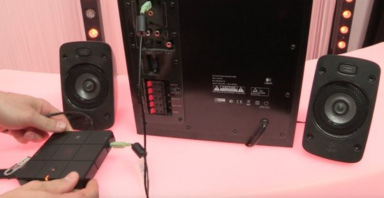

Une fonctionnalité astucieuse du Homepoint permet de lire les chansons de son smartphone sur sa chaine Hi-Fi, même lorsque cette dernière est ancienne. Le principe de fonctionnement est assez simple. Branchez la sortie audio du Homepoint à l'entrée analogique de votre chaine. Il ne vous restera alors qu'à appairer votre téléphone avec le Homepoint en Bluetooth comme s'il s'agissait d'un « simple » casque stéréo sans fil. Orange fournit un adaptateur mini jack ou double RCA.
Le Homepoint joue le rôle de « pont » entre un appareil mobile Bluetooth (smartphone, tablette, ordinateur portable, etc.) et une chaine hi-fi qui n'intègre pas nativement cette technologie sans fil.
Mode passerelle audio Bluetooth : l'une des nombreuses bonnes idées du Homepoint !

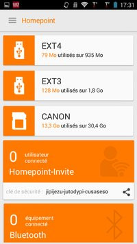

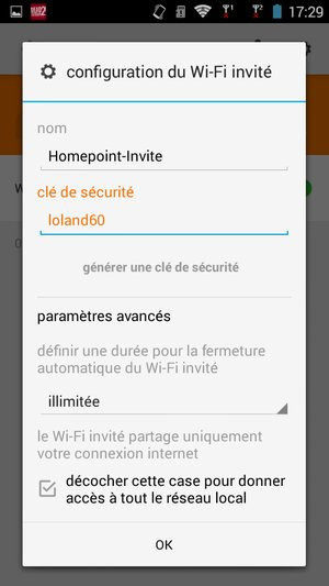

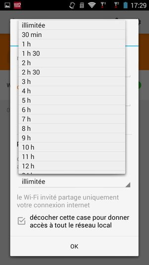

Le Homepoint est capable de se transformer en point d'accès secondaire dédié aux invités. L'intérêt consiste à pouvoir partager la connexion Internet de son fournisseur d'accès sans pour autant laisser les portes de son réseau grandes ouvertes à ses amis. Côté configurations, l'interface permet de personnaliser le mot de passe d'accès et la durée d'émission du point invité. Il est également possible d'offrir un accès au réseau local, ou non.
Paramétrage du point d'accès invité.

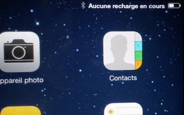

Enfin, notez que le rechargement d'un appareil peut aussi s'effectuer de façon classique via une simple prise USB, mais malheureusement l'intensité délivrée par la prise est insuffisante pour certaines tablettes comme l'iPad, par exemple.
