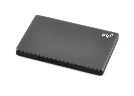

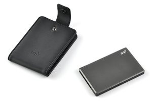

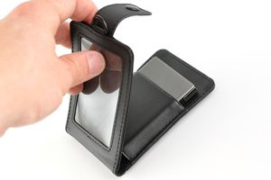

Ceux qui aiment jouer les James Bond avec leur matériel high-tech vont lorgner avec attention sur l'AirDrive. L'engin de 8,5 x 5,5 cm sur 8 mm d'épaisseur tient dans un paquet de cigarette. Et ses deux coques en métal brossé confère un pouvoir de séduction indéniable à l'AirDrive, même si les tranches sont bien en plastique. Le tout est livré dans un étui partiellement en cuir : l'AirDrive semble plus haut de gamme qu'il ne l'est.
L'AirDrive est son étui en partie en cuir

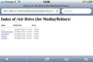

Bon point en revanche, l'application S+ Flash existe pour iOS et Android ! Mais très mauvais point : l'interface Web qui à le mérite d'exister (192.168.2.1) est déplorable : un simple répertoire HTML d'un autre temps.

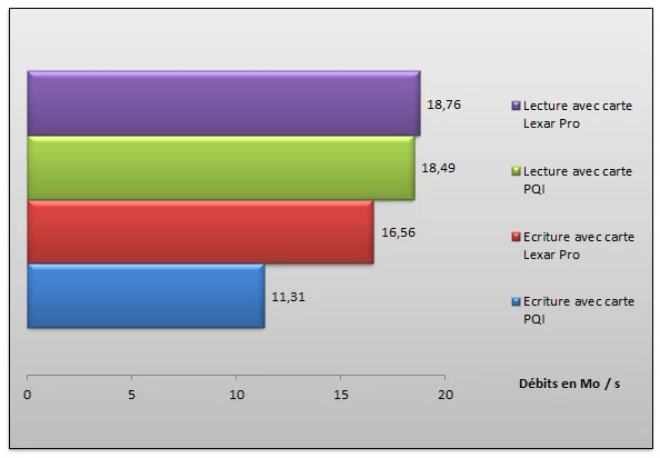

Cet AirDrive fait nettement mieux que l'AirStash de Maxell, sans pour autant atteindre des sommets. Avec la carte PQI fournie, la copie prend 11 minutes et 12 secondes, soit un débit de 11,31 Mo/s. Si l'on remplace la carte PQI par notre carte Lexar Pro de référence, le temps chute à 7 min 33 secondes, faisant grimper le débit à 16,56 Mo/s. En lecture, les débits sont respectivement de 18,49 Mo/s et 18,76 Mo/s selon les cartes employées. Nous voyons que là-aussi, le contrôleur USB choisi par PQI bride les performances de la carte. Moins que chez Maxell mais c'est tout de même bien réel.

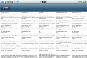

Avec du contenu bureautique, aucun souci. Tous les formats testés sont correctement lus : DOC, DOCX, XLS, XLSX, PPT, PPTX, TXT, RTF et PDF. Il est possible de zoomer, de sélectionner du texte ou des images, mais pas d'édition ni de fonction de recherche, sauf à utiliser une application tierce.

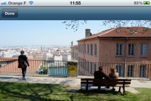

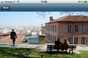

Côté photo c'est comme en bureautique : tout passe (sauf les RAW) ! Il est possible de zoomer dans les images ou de les copier (sur iOS uniquement). Le point noir, c'est qu'on ne peut jamais les voir tout à fait en plein écran, puisque sur un OS comme l'autre, il reste toujours une barre de menu visible. Dommage...

Comme nous l'avons déjà dit, l'interface navigateur est horrible, graphiquement comme en termes de débits. Seule l'application S+Flash devra être utilisée pour profiter de l'AirDrive. Deux points forts à évoquer : d'une la navigation par type de contenu (onglets images, musiques, vidéos) qui vient s'ajouter à celle plus classique par arborescence.
