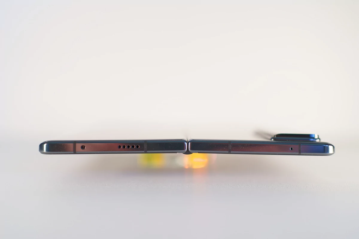

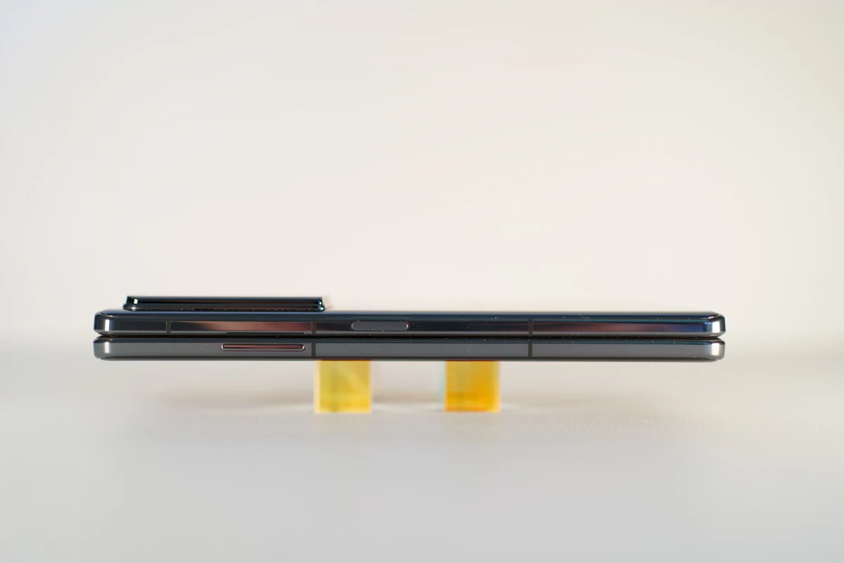

Bon point en revanche pour la fermeture « à plat » complète, aucun espace n’étant visible entre les deux parties de l’écran replié. À ce sujet, le constructeur garantit au minimum 400 000 cycles d’ouverture/fermeture.
© Marc Mitrani pour Clubic

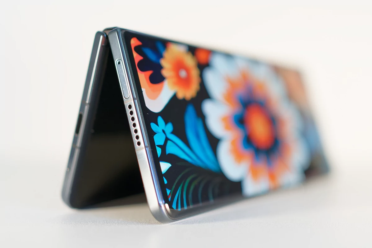

Honor a entièrement repensé la charnière afin de la débarrasser d’un maximum de pièces mobiles. Dépourvue d’engrenages, elle se compose désormais de quatre pièces, contre 92 pour le Magic V son premier modèle, non commercialisé en Europe).
Magic Vs (à gauche) et Galaxy Z Fold4 (à droite) © Marc Mitrani pour Clubic
Le magnésium qui compose le mécanisme d’articulation est à la fois plus résistant, et plus léger. Pour le châssis, Honor a cette fois opté pour du titane et du magnésium à la place de l’aluminium. Conséquence, le poids du Magic Vs est nettement moins élevé que celui du Magic V (267 g contre 293 g).

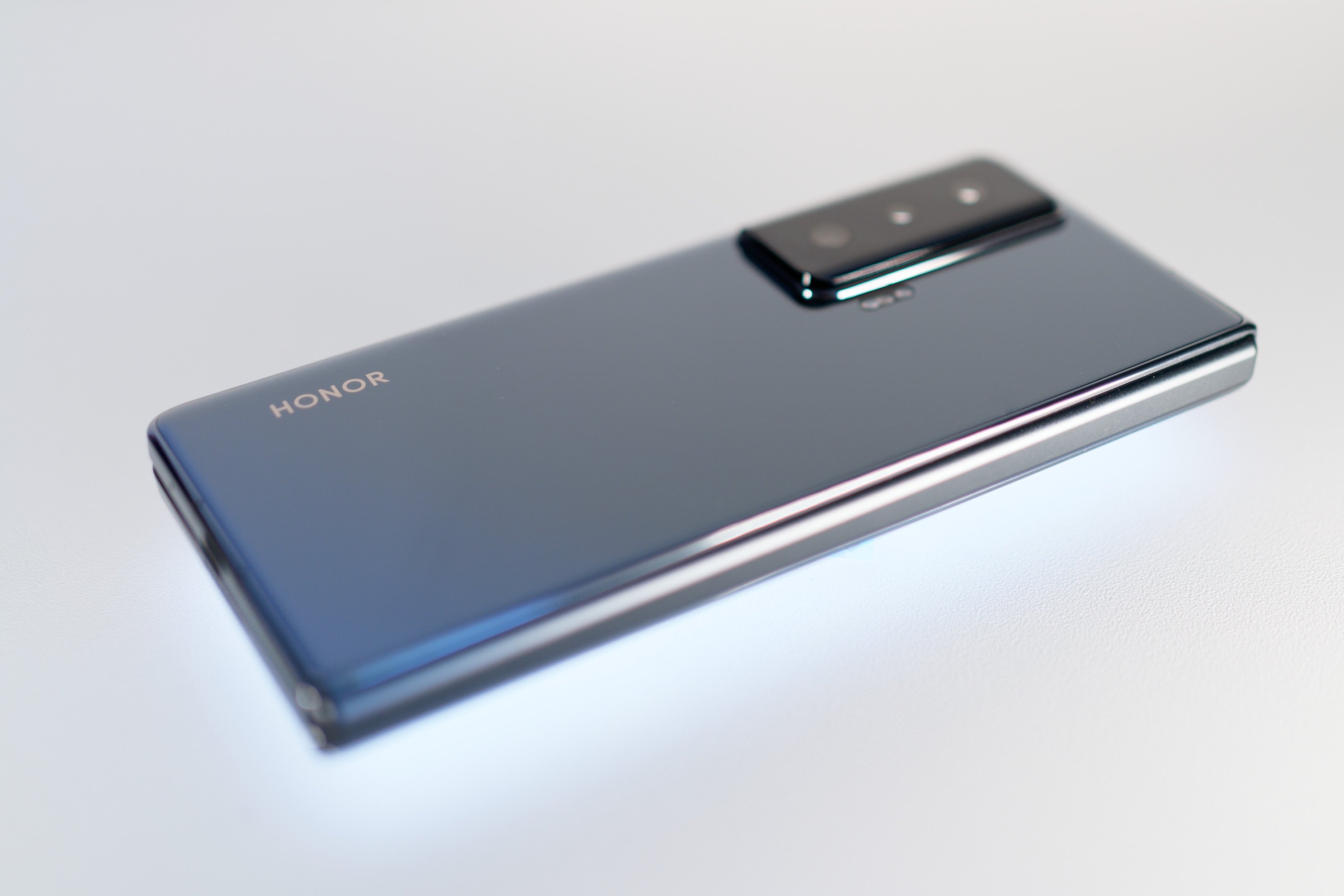

La face arrière abritant la caméra principale est faite d’un verre brillant captant systématiquement toutes les traces de doigt et saletés trainant aux alentours. On n’hésitera donc pas à utiliser la demi-coque fournie avec le smartphone.
Celle-ci, recouverte d’un « cuir vegan » (donc de plastique texturé) assure une meilleure prise en main. Elle a aussi le bon gout de ne pas massacrer l’esthétique du Magic Vs.

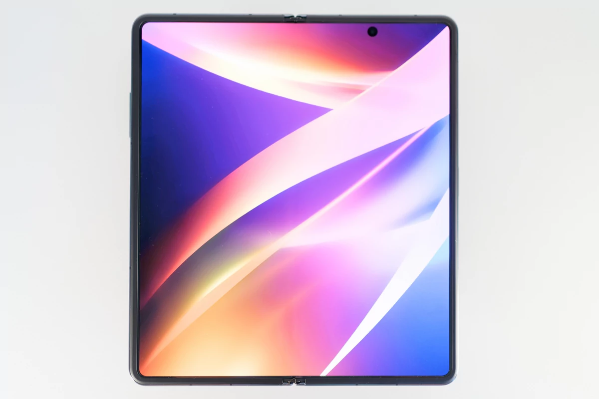

On l’a brièvement évoqué plus haut, l’écran intérieur du Magic Vs utilise une dalle OLED pliable de 7,9’’ au format 10:9ᵉ. Elle affiche 1984 × 2272 pixels (densité de 382 ppp) et sait gérer 1,07 milliard de teintes. Sa fréquence de rafraîchissement maxi atteint 90 Hz. Par défaut, le smartphone la fait varier dynamiquement afin de minimiser la consommation électrique selon le type d’application utilisée.
Bien que le constructeur ne l’indique pas clairement, la dalle s’avère compatible HDR10+. Elle offre une luminosité maximale de 800 nits, atteinte lorsque qu’elle est utilisée sous fort ensoleillement lorsque l’ajustement automatique de luminosité est en fonction. Même s’il ne s’agit pas d’une valeur exceptionnelle, l’écran reste impeccablement lisible.

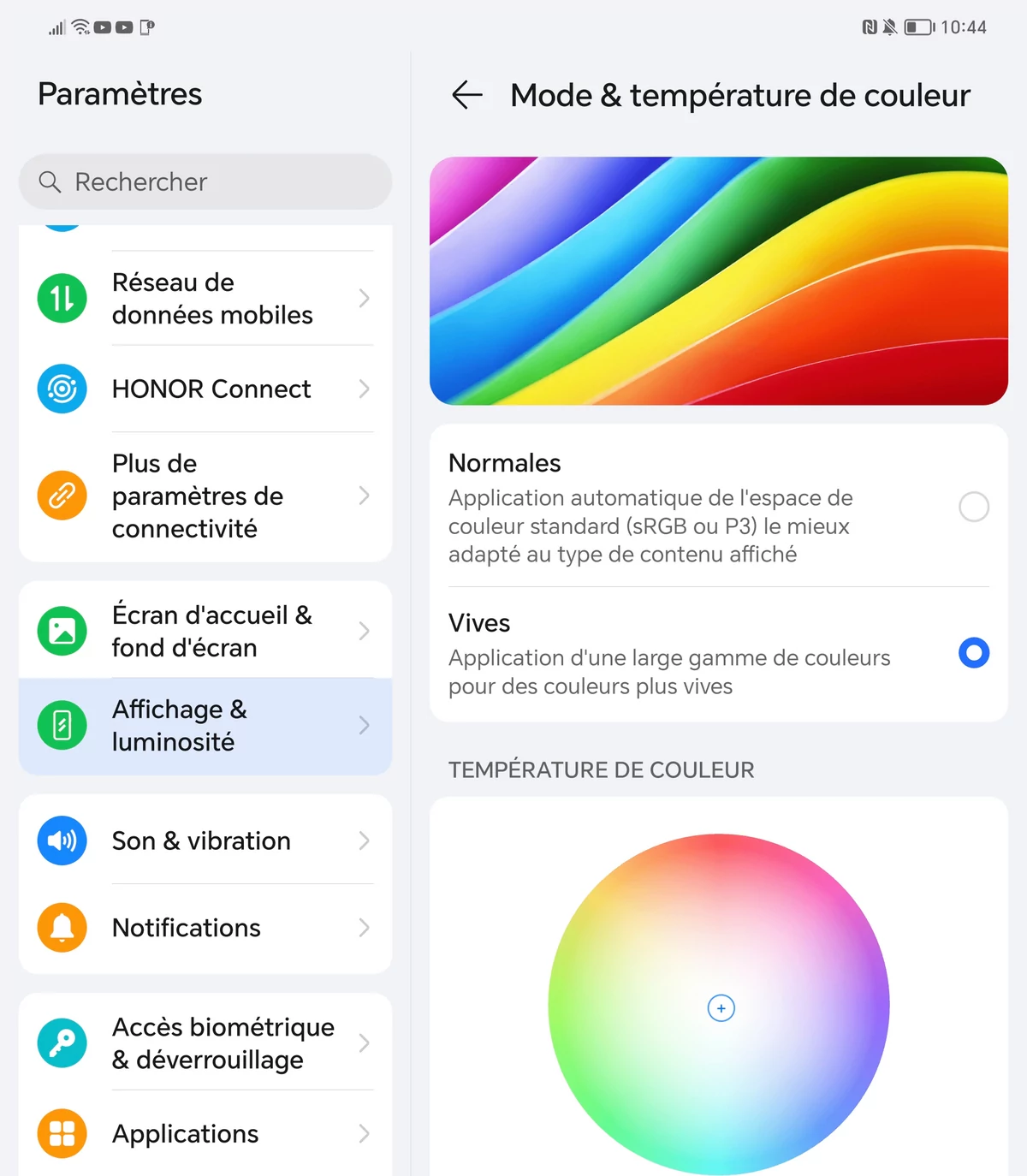

Le rendu colorimétrique s’avère globalement fidèle, même si les couleurs sont un poil boostées par défaut afin de les rendre plus claquantes. Comme d’habitude, un rapide passage par les réglages permet de corriger cela et même d’adapter la température du point blanc si on le juge nécessaire.
La pliure de la dalle est visible si l’on n’est pas placé exactement en face, sans jamais devenir véritablement gênante en utilisation quotidienne.
On l’a compris, l’écran interne du Magic Vs donne entière satisfaction. L’image qu’il produit s’avère excellente même en forte luminosité ambiante. On retrouve bien entendu tous les bénéfices de l’OLED : noir vraiment noir, contraste parfait et absence totale de rémanence.

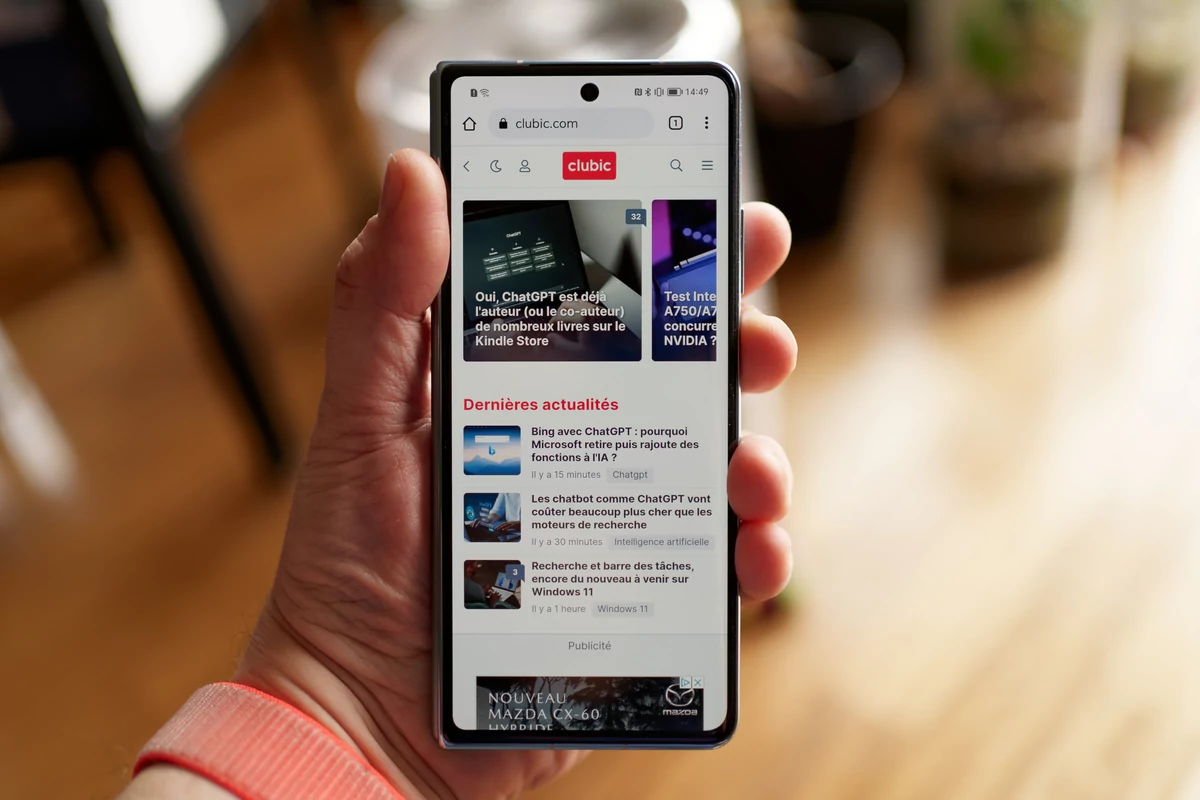

L’écran externe produit une image d’excellente qualité, y compris en plein soleil. Sans véritable surprise, on constate le même boost colorimétrique qu’avec l’écran interne, que l’on ajustera éventuellement dans les réglages. À ce sujet, notons qu’ils utilisent tous deux les mêmes paramètres système : il est, par exemple, impossible de changer la colorimétrie de l’un sans toucher à celle de l’autre. Cela pourrait être pratique, pourtant.

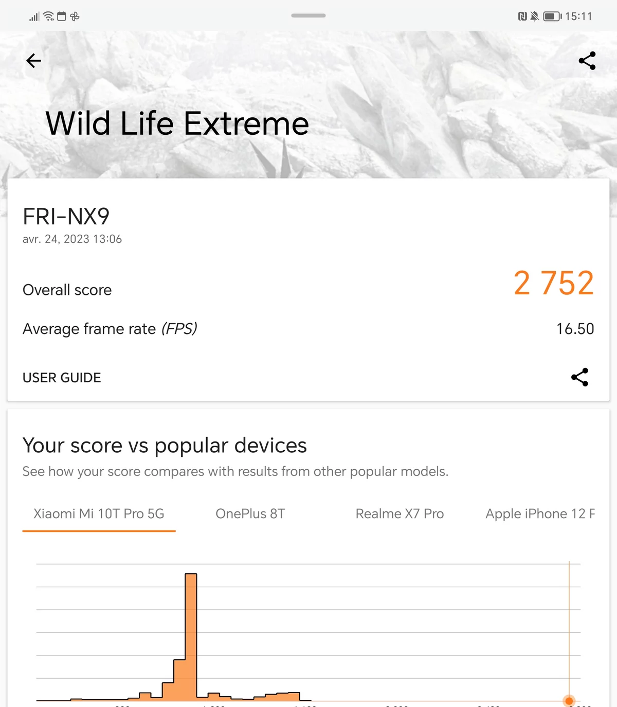

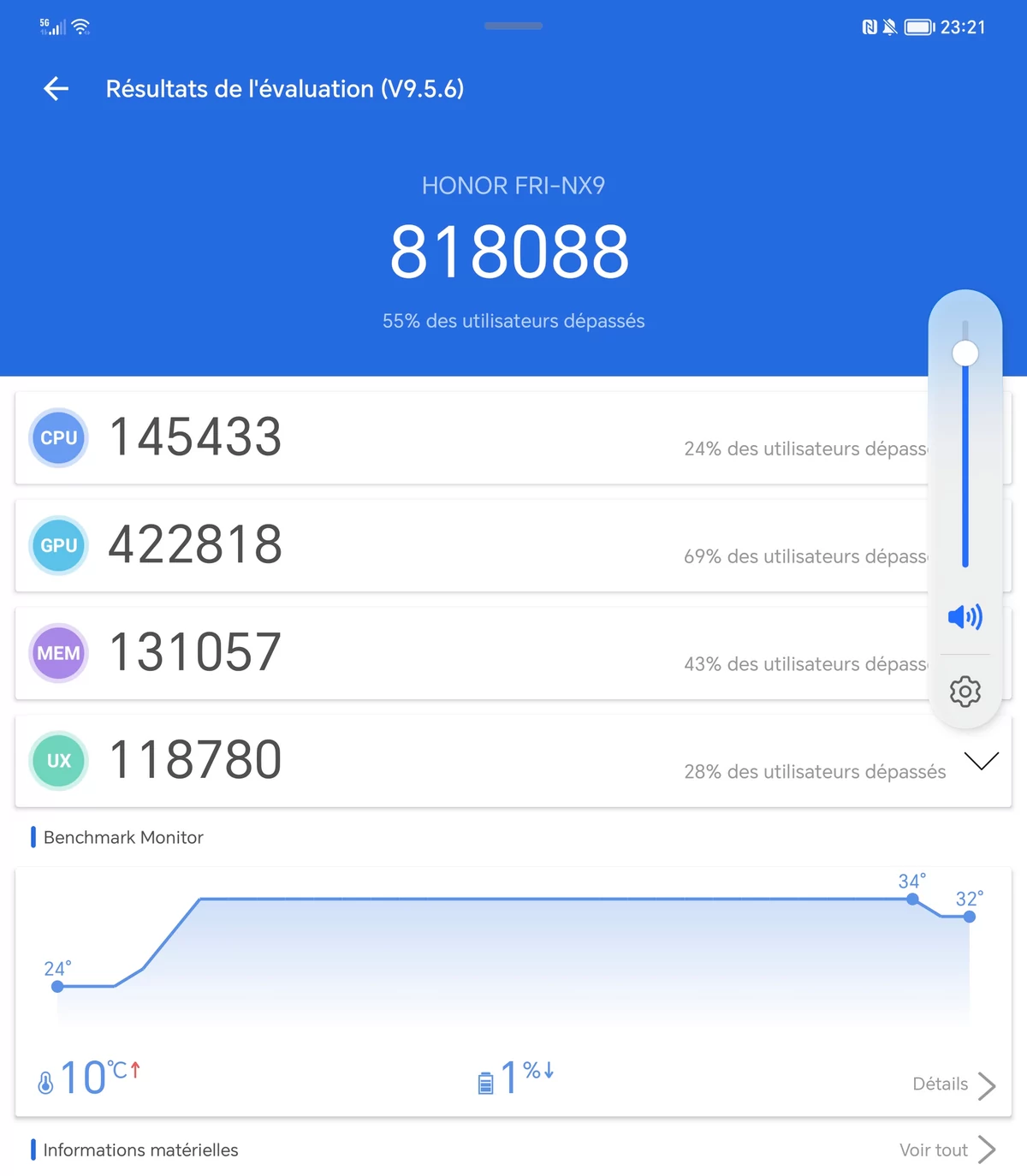

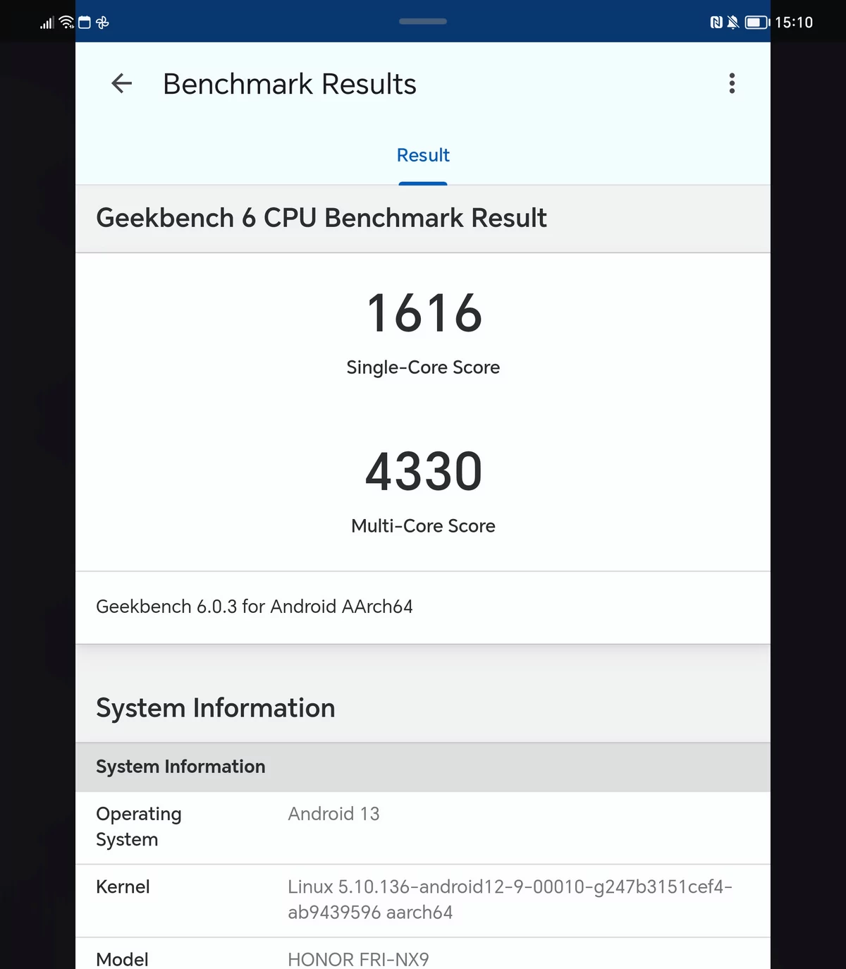

Antutu, qui mesure les performances globales, le crédite de 818 088 points. Geekbench 6 attribue au processeur central 4 330 points en multicœurs et 1616 points en monocœur. Enfin, il décroche 2752 points au test 3DMark Mobile Wild Life Extreme qui évalue les performances graphiques.

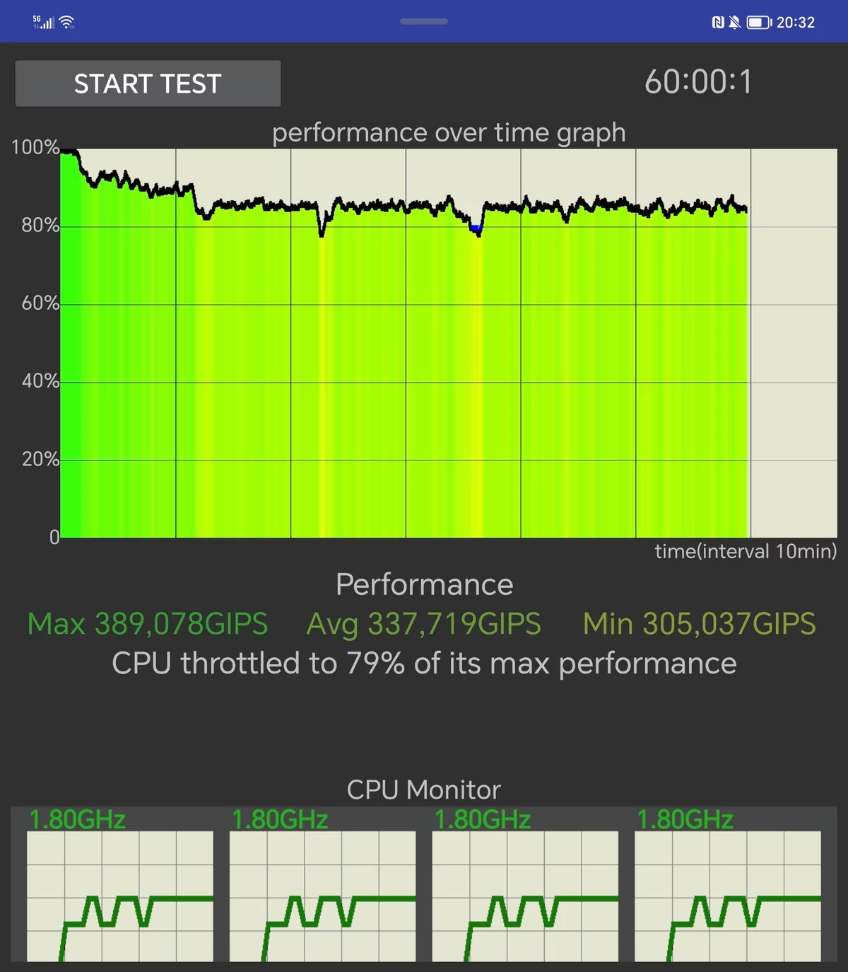

En utilisation intensive et dépliée — cela a son importance — le throttling est présent sans être préoccupant puisque la baisse de la fréquence de fonctionnement ne dépasse jamais 21 %. Les choses changent si l’on confie les mêmes tâches au Magic Vs sans le déplier puisque l’on constate un ralentissement important de la fréquence de fonctionnement (−45 %).
Si l’on souhaite obtenir une puissance de calcul maximale (jeux 3D, montage vidéo, etc.), on utilisera le Magic Vs ouvert afin d’éviter les baisses de performances. Ce n’est finalement pas si étonnant, l’appareil ayant été conçu afin de donner le meilleur de lui-même une fois déployé.

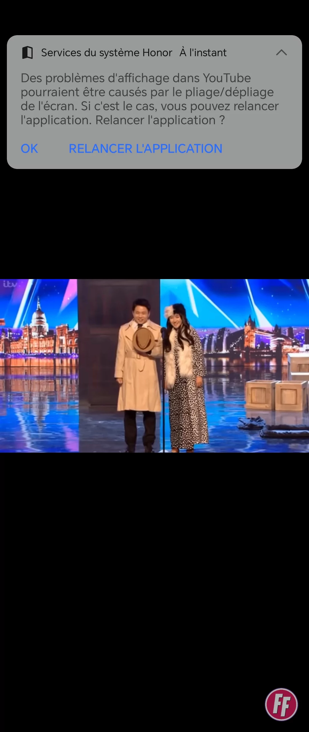

Parfois un avertissement apparaît, indiquant qu’une application peut rencontrer des problèmes lors du passage d’un écran à l’autre. Il est alors fortement conseillé de la redémarrer. On peut aussi activer un préréglage dans les paramètres afin de gérer cela automatiquement. Et c’est tout.
Aucune app n’a été adaptée afin de tirer parti de l’écran pliable. Honor justifie cela en expliquant que le Magic Vs n'a pas été équipé d'une charnière crantée. Il doit être soit ouvert, soit fermé afin d'être utilisé, la position médiane n'étant pas stable.
