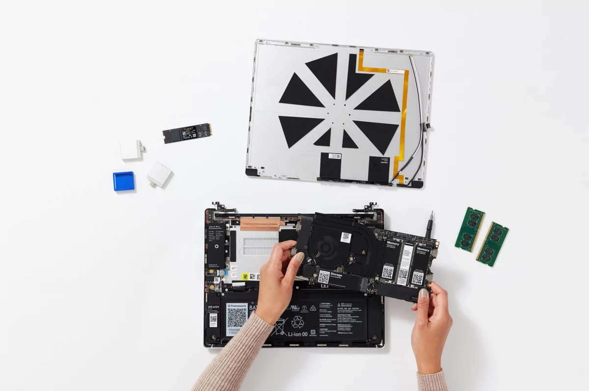

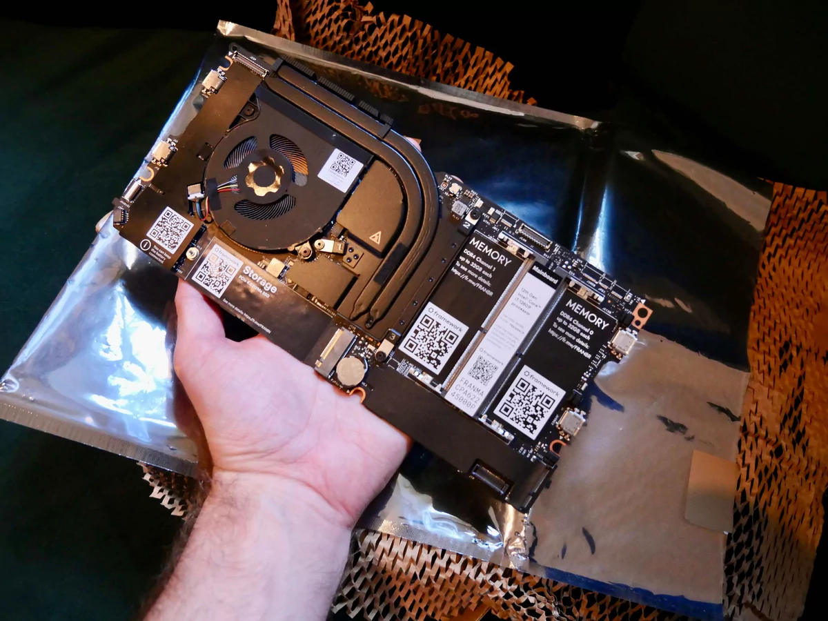

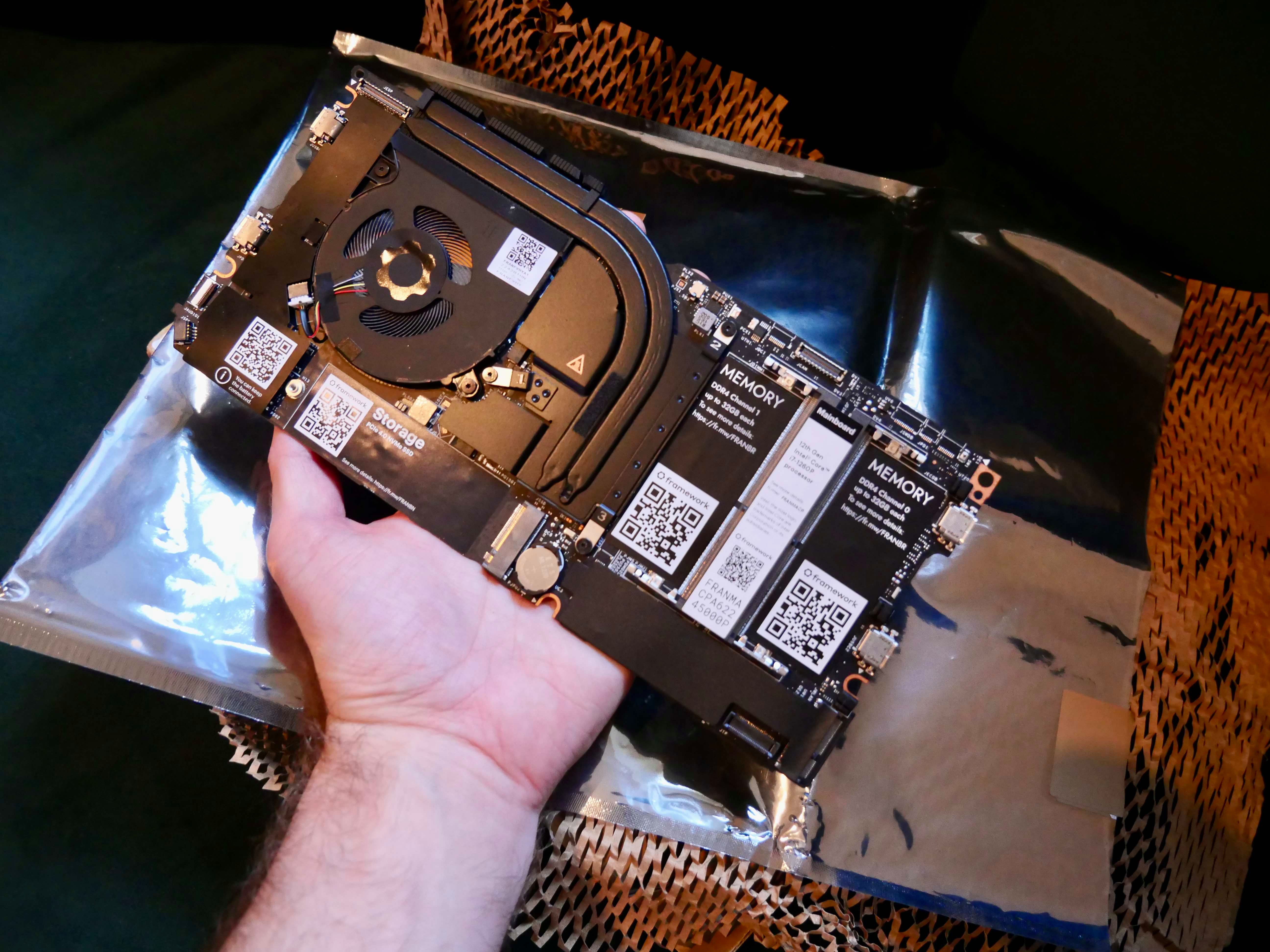

Les connaisseurs s’en seront doutés, ces kits de remplacement ne comprennent pas uniquement le processeur choisi. Les puces mobiles d’Intel sont en effet soudées à la carte mère, ce qui implique fatalement le remplacement de cette dernière dans le cadre de l’opération qui nous intéresse présentement. Le kit de mise à niveau regroupe donc la carte mère, le processeur et le système de dissipation. On regrette à ce propos qu’il ne soit pas possible d’installer sur la nouvelle carte mère le système de refroidissement de l’ancienne… non pas pour réduire les coûts (ce serait probablement illusoire), mais plutôt pour limiter un peu plus les déchets électroniques en bout de chaîne. La chose aurait été possible, sans impliquer un effort trop important de l’utilisateur.
Quoi qu’il en soit, le kit est livré dans un emballage similaire à celui d’une carte mère pour PC fixe, et donc dans un plastique permettant d’éviter l’électricité statique. Bien protégé, le kit est surtout prêt à l’emploi. Passons donc aux choses sérieuses.
Une installation très assistée, mais à réserver aux plus minutieux

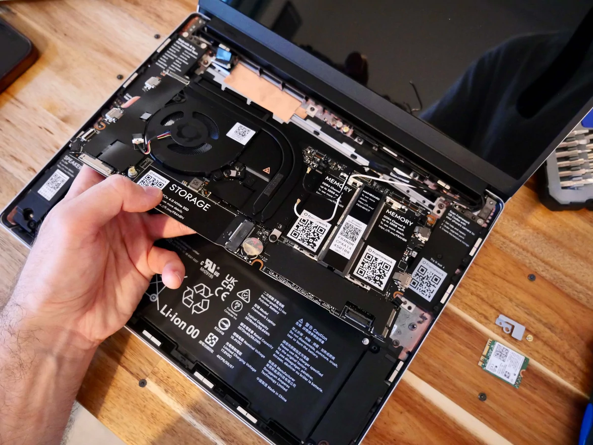

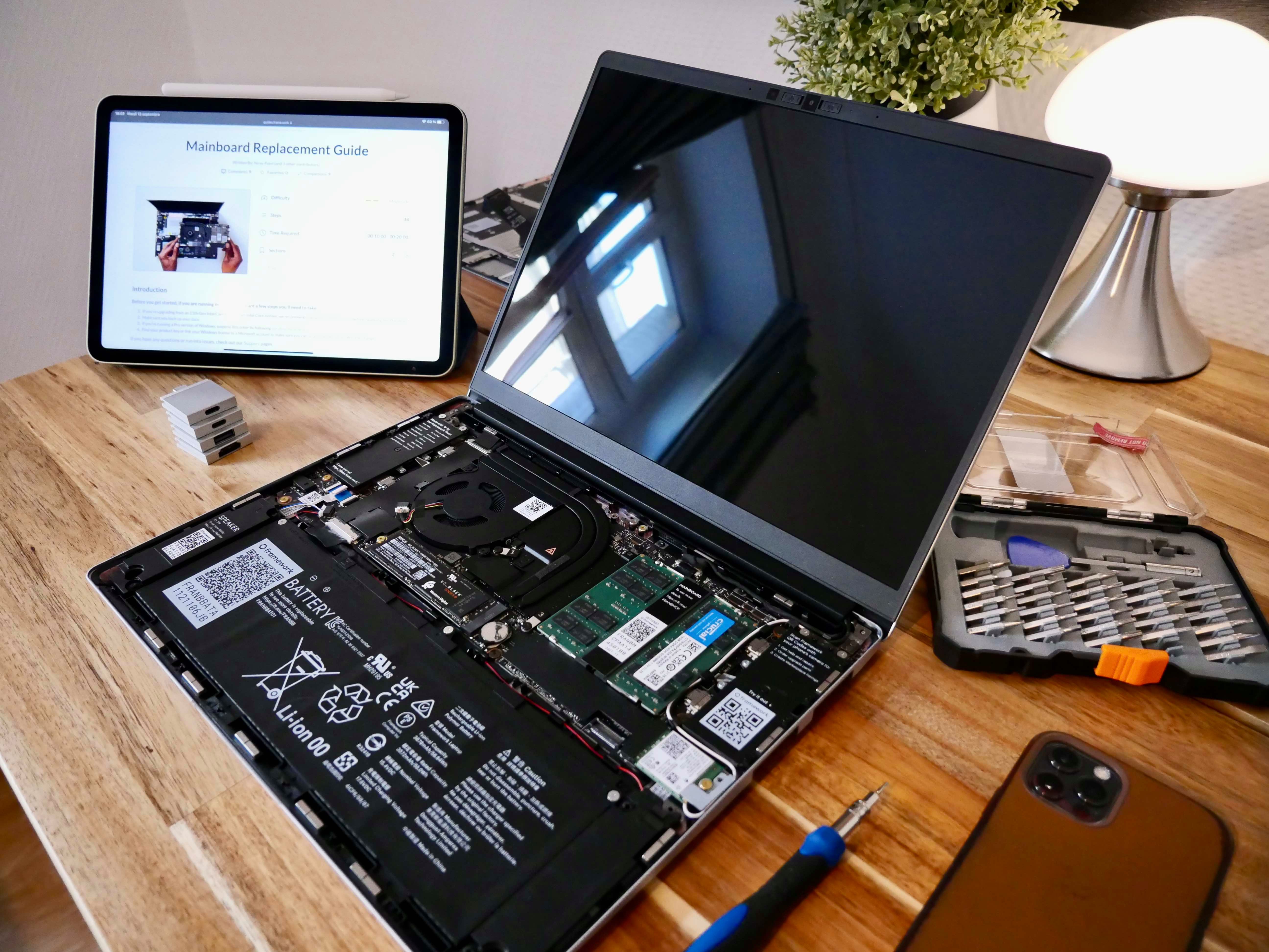

Une fois le kit reçu, il ne reste plus qu’à se retrousser les manches. Le remplacement de la carte mère d’origine par celle équipée des derniers processeurs Intel vous prendra entre 20 et 30 minutes en fonction de votre expérience en matière de démontage de PC portables. Globalement, et comme n’importe quelle autre opération réalisable sur le Framework Laptop, cette mise à jour matérielle est très assistée. Avec le tutoriel de son site, Framework nous prend vraiment par la main pour la moindre étape du processus, avec des photos détaillées, annotées, voire des vidéos pour les passages les plus délicats de l’opération.
© Nathan Le Gohlisse pour Clubic

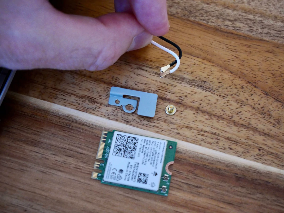

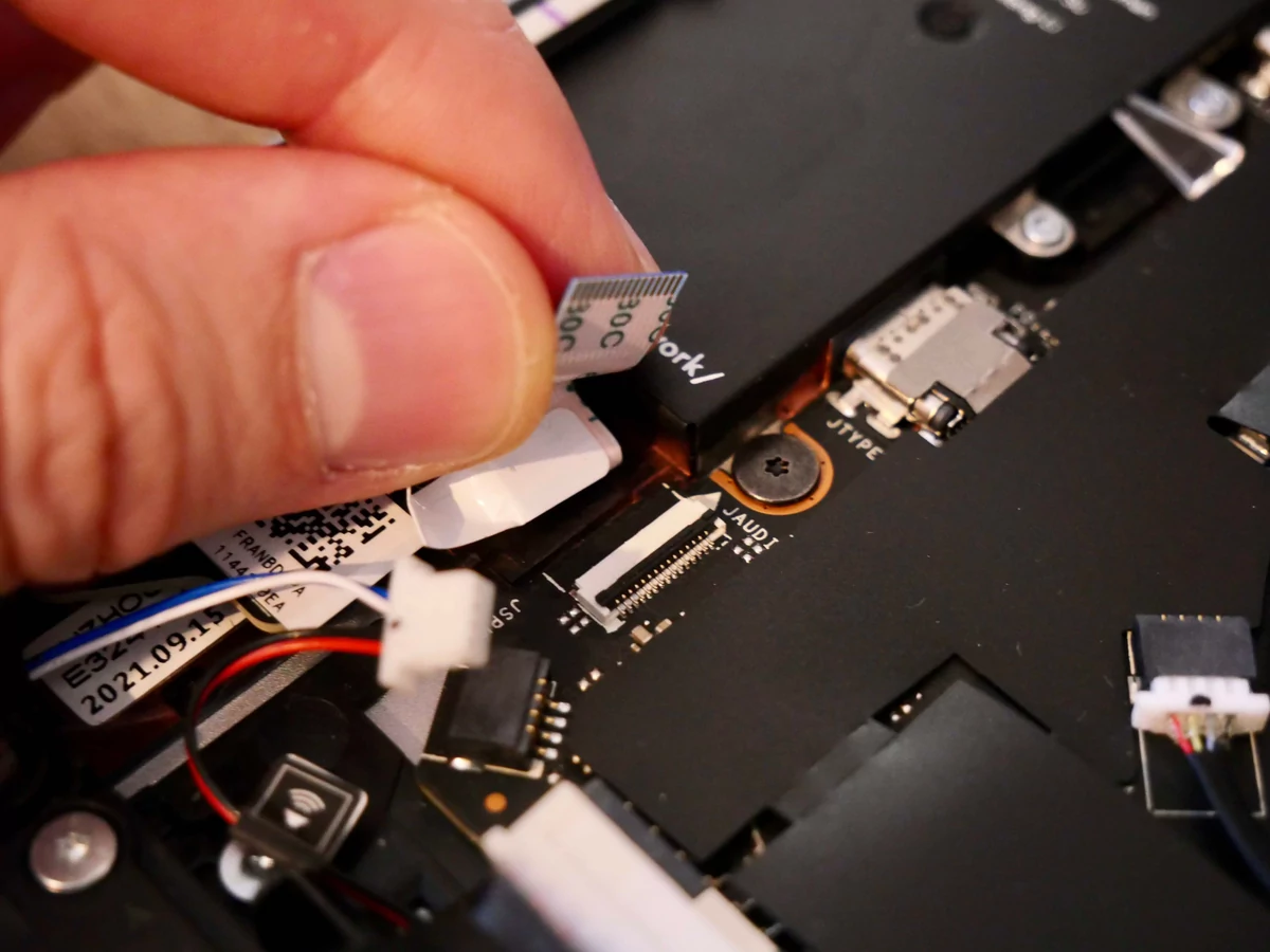

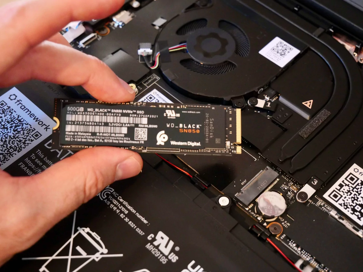

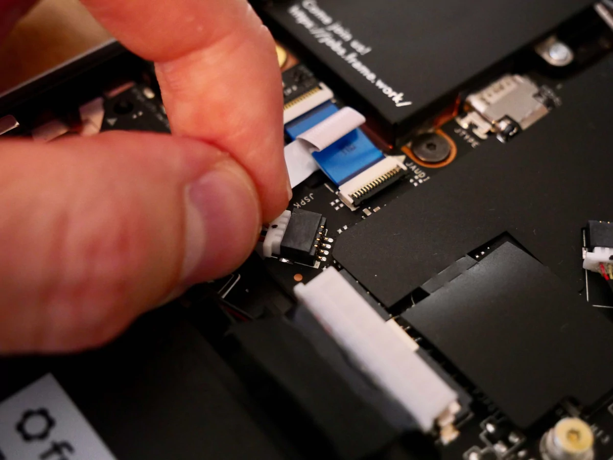

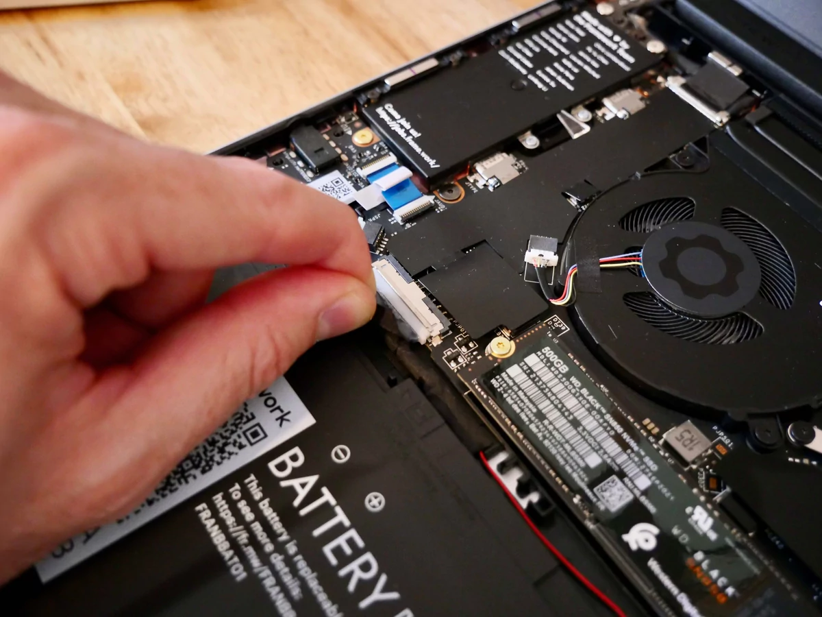

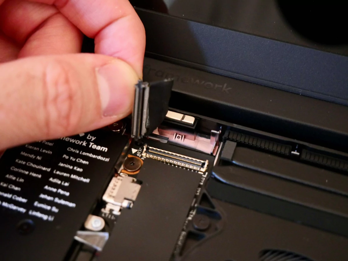

Ce remplacement de carte mère reste donc à la portée du plus grand nombre d’après nous, mais à deux conditions : suivre minutieusement et scrupuleusement les instructions disponibles sur le site officiel de Framework et se montrer très délicat lors de la déconnexion des différentes fiches et autres nappes reliant la carte mère au clavier, à la batterie, aux haut-parleurs, à la webcam ou encore à la carte Wi-Fi (dont les antennes peuvent s’avérer assez difficiles à rebrancher une fois le remplacement effectué). Attention également à ne pas égarer les petites vis plates (très faciles à perdre) permettant de fixer la carte mère au châssis, et à bien conserver la vis de fixation du SSD (qui n’est bizarrement pas fournie avec le kit de remplacement).
En dehors de ces quelques précautions, il n’est pas nécessaire d’avoir des compétences particulières pour mener à bien ce remplacement. Un remplacement qui peut par contre s’avérer un peu fastidieux, car il y a beaucoup d’étapes à respecter. Quoi qu’il en soit, l’objectif de Framework est atteint puisque le changement de processeur peut se faire en moins d’une heure et sans difficulté particulière.
