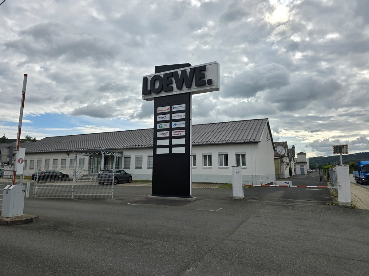

Kronach n’est pas seulement une ville au charme pittoresque. C’est aussi le cœur industriel de Loewe depuis 1948, lorsque l’entreprise y a transféré son siège et ses activités de production. Fondée en 1923 à Berlin, la marque a bien failli disparaître dans les années 2010, avant d’être relancée en 2020 grâce au groupe Skytech et son propriétaire Aslan Khabliev. Cinq ans plus tard, la marque a connu une belle renaissance et a choisi de produire ses téléviseurs OLED sur son site de Kronach, notamment grâce à des partenariats avec LG Display (pour les dalles) et Hisense, pour le système d'exploitation basé sur Vidaa OS et que l'on retrouve sous le nom de Loewe OS au sein des téléviseurs de la marque.
Loewe est installé à Kronach, dans un cadre des plus agréables. © Matthieu Legouge
Lors de la visite du site, on découvre une zone autrefois gigantesque (150 000 m²), dont une partie appartient encore à la municipalité en raison des rachats qui avaient eu lieu lorsque l'entreprise était en liquidation judiciaire. Aujourd’hui, la production tient dans un bâtiment plus modeste mais symbolique, partagé avec d’autres entreprises et même avec une école sur la partie qui appartient à la ville.

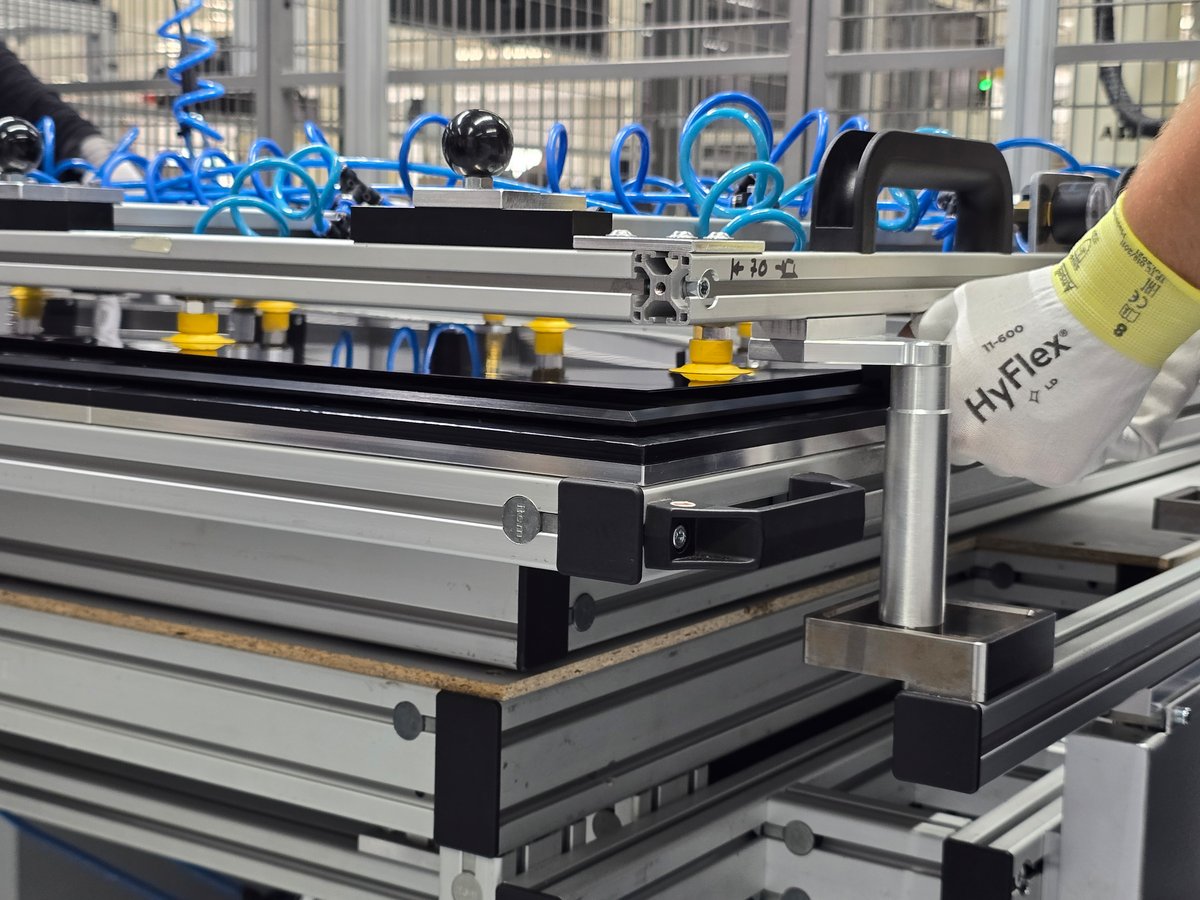

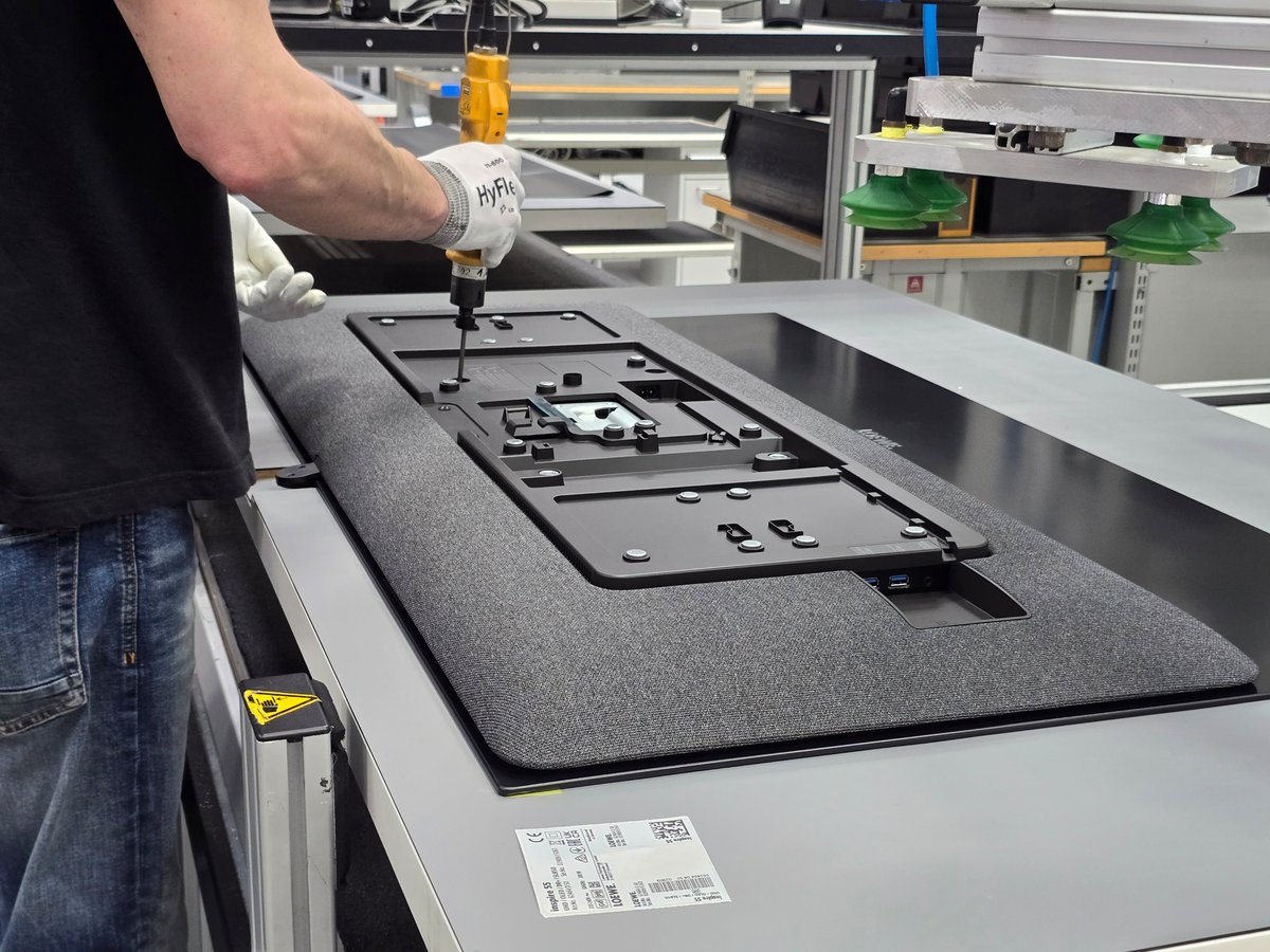

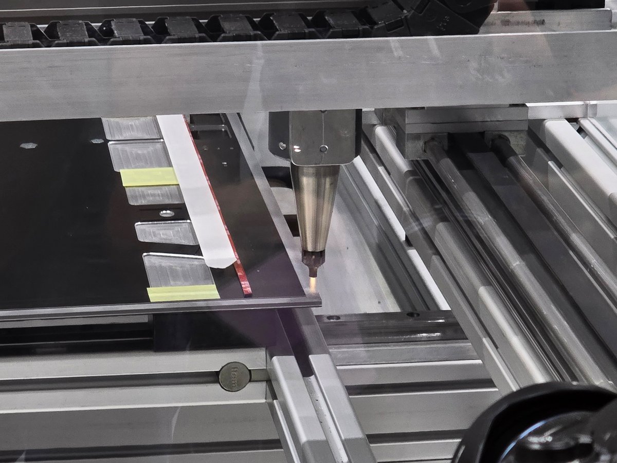

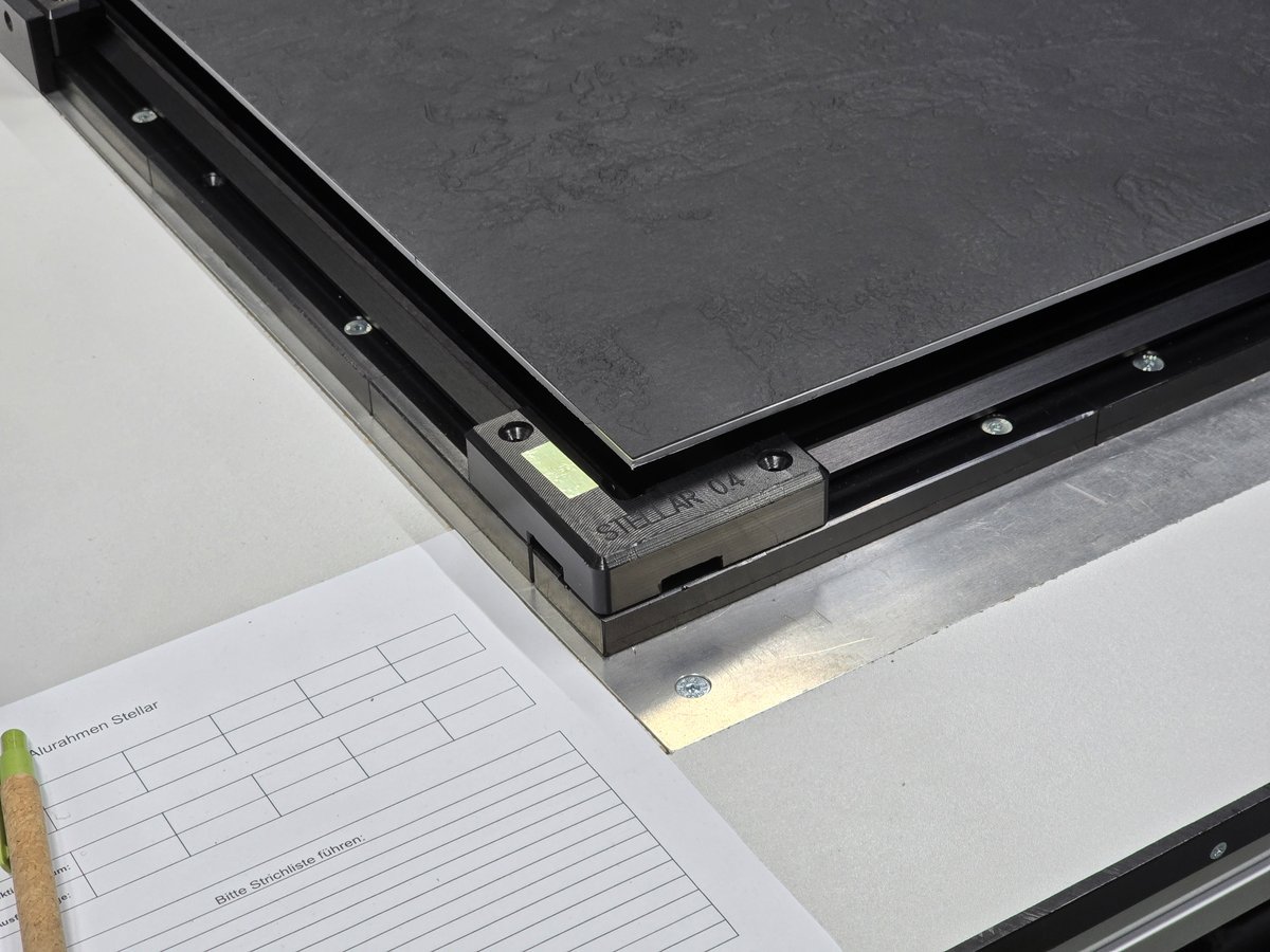

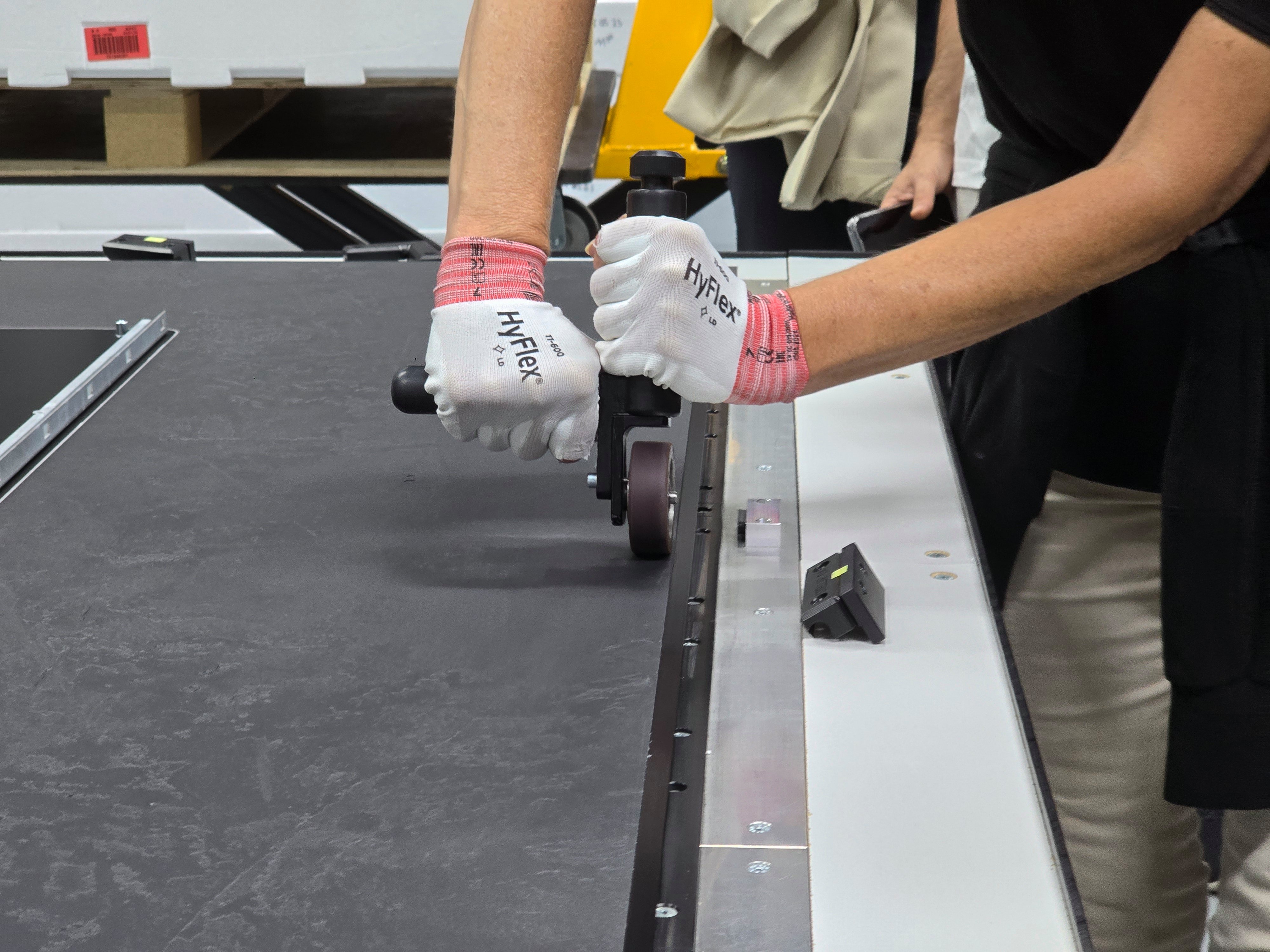

L’entrée dans l’atelier d’assemblage ne paie pas de mine. Une grande pièce claire, calme, ou quelques dizaines d'employés s'affairent. Mais ce qui frappe, c’est la cadence maîtrisée du processus. Ici, de nombreuses étapes sont réalisées à la main, ou au moins sous la supervision des employés : de la pose des inserts métalliques dans les plaques d’aluminium à la fixation des cartes électroniques, en passant par l’assemblage précis de la dalle OLED au châssis, via un nettoyage au plasma avant la fixation de la dalle.
Le cadre en aluminium est nettoyé pour éviter toutes impuretés lors du collage de la dalle. © Matthieu Legouge
Chaque poste de travail est ainsi pensé pour éviter les erreurs et réaliser les diverses opérations avec le plus de précision possible. Nous avons ainsi pu voir un robot à vérin enfoncer les écrous avec précision (positionnés à la main au préalable), avant que deux opérateurs ne viennent saisir la dalle avec précaution grâce à un système guidé par des ventouses. Plus loin, des tests visuels sont menés via la carte T-Con pour vérifier les couleurs primaires. Puis vient l’ajout des composants restants, la fixation du pied, et une série de tests automatiques et manuels : calibration, mesure de la balance des blancs, vérification du Wi-Fi, du Bluetooth, du son, des connectiques, etc.
Un robot à vérin enfonce les écrous avec précision, ensuite deux opérateurs manipulent avec précaution la dalle, guidés par des ventouses. © Matthieu Legouge
En tout, chaque téléviseur prend entre 40 et 50 minutes à assembler, dont 20 à 30 minutes sont dédiées aux tests automatiques, réalisés dans une zone contrôlée où seuls les téléviseurs accèdent via un ascenseur. Le rythme ? Entre 140 à 160 exemplaires sortent de l'usine chaque jour, maximum, nous répond le responsable de la chaine d'assemblage. Nous sommes loin des cadences industrielles de certaines chaînes d'assemblage, mais c’est justement ce qui rend ce lieu unique.

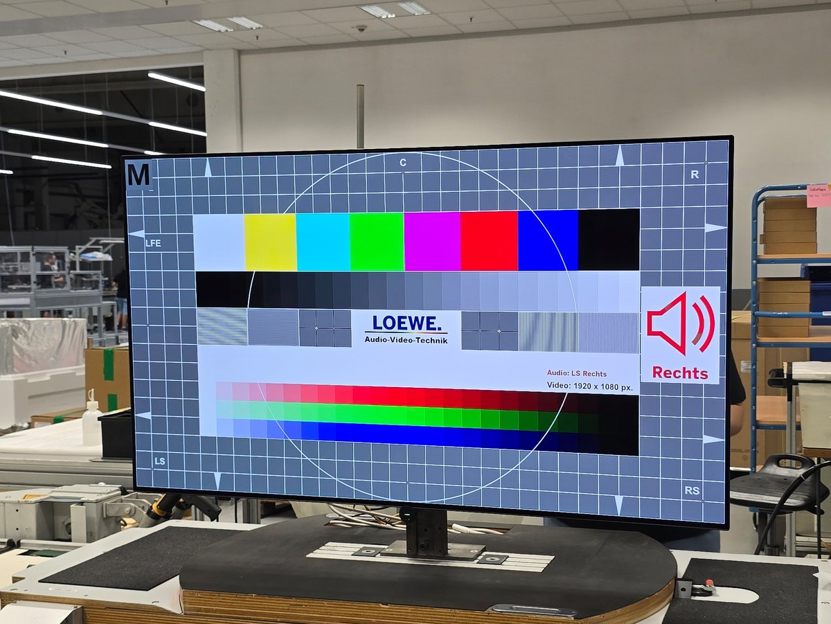

Comme précisé précédemment, les dalles LG Display arrivent à l’état dit "open cell", c’est-à-dire sans châssis ni carte contrôleur. Ensuite, tout se joue ici à Kronach : les panneaux sont manipulés avec précaution, collés à la main, et intégrés à des châssis conçus sur place. Chaque téléviseur passe par une série de tests méticuleux — calibration, vérification de la balance des blancs, tests Bluetooth, Wi-Fi, audio. Le processus prend entre 40 et 50 minutes par unité, pour une production quotidienne qui dépasse rarement les 150 exemplaires puisque la production est assuré en "flux tendu" et non pour alimenter un stock.
Les téléviseurs passent plusieurs séries de tests à différentes étapes de l'assemblage, ici juste après le collage de la dalle. © Matthieu Legouge

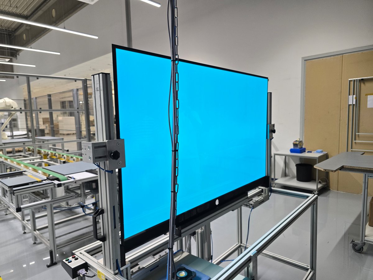

Dans ce contexte, Loewe ressemble presque à une anomalie. Une entreprise qui, plutôt que de s’aligner sur les standards mondiaux, assume un positionnement de niche, fait de personnalisation, de modularité, de réparabilité. Comme le précise bien Alexander Paul, le responsable produit, "on ne fabrique pas des produits pour qu'ils durent trois ans". On pense chaque téléviseur comme un objet de long terme, un bien que l’on choisit pour sa qualité d’image, mais aussi pour sa capacité à s’intégrer dans un intérieur, à évoluer dans le temps, à être entretenu plutôt que remplacé.
À mi-parcours, les téléviseurs entament une seconde phase de test, avant d'entrer dans une étape finale de validation. © Matthieu Legouge
