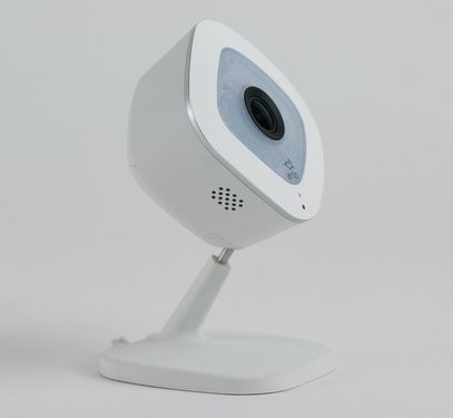

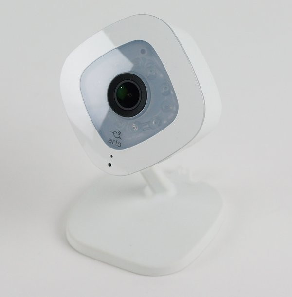

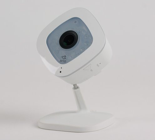

La Arlo Q n'a rien de très enthousiasmant du côté du design et elle ne partage, avec les premières Arlo, aucune similarité, si ce n'est la couleur. Nous sommes effectivement en présence d'un petit bloc de plastique assez angulaire avec un revêtement peau de pêche fixé sur une tige métallique comportant un trépied en plastique. Celui-ci est doté d'une rotule permettant une orientation de la caméra dans tous les angles possibles et imaginables. Et il peut se clipser à un support plastique que l'on peut visser à un mur (Netgear livre chevilles et vis). Mais toujours aucun autocollant de fixation bien que l'on apprécie que la base soit aimantée !
Netgear a le bon goût de livrer sa caméra dans un emballage tellement compact face à l'énorme packaging des premières Arlo, qu'on se demanderait presque s'il y a une caméra dans la boîte ! Cette dernière est bien présente et on retrouve un adaptateur secteur ainsi qu'un long câble USB. A l'inverse du câble fourni avec les caméras Logi, celui-ci est rond et non plat : selon votre installation cela peut être plus ou moins problématique.

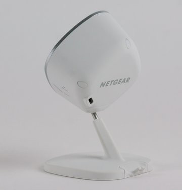

La caméra comporte une prise micro-USB, un bouton de synchronisation et un orifice Reset. Sa lentille ronde centrale est entourée de diodes infrarouges tandis qu'on note une ouverture pour le micro en façade et sur le côté inférieur gauche, le haut-parleur.

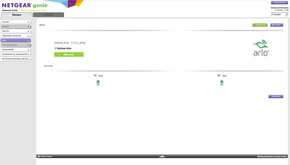

Activation de la fonctionnalité Arlo sur Netgear Nighthawk R7000
Qui plus est, depuis le début de l'année Netgear a inclus la possibilité de connecter directement les modèles sans fil Arlo à un routeur Netgear. Pour l'heure, cette fonction bienvenue n'est disponible que sur le R7000 via un firmware Beta qui, en raison d'un bug lié au Wi-Fi 2,4 Ghz, a été brutalement retiré des serveurs. A date, seul le routeur Wi-Fi Nighthawk R7000 bénéficie de cette compatibilité mais Netgear devrait normalement le proposer sur d'autres routeurs dans l'année.

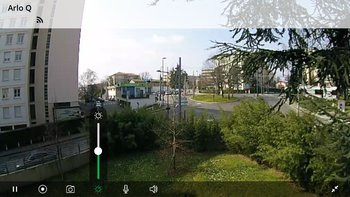

Dès que la caméra est paramétrée, elle est utilisable depuis l'application Arlo. Il est possible de visionner, depuis l'appli, le flux vidéo en direct et l'on peut paramétrer les durées d'enregistrement en cas d'alerte : qu'il s'agisse d'une alerte vidéo (quelque chose passe devant la caméra) ou d'une alerte audio (un bruit se fait entendre).

Visualisation du flux vidéo depuis son smartphone
Il est possible de parler depuis son smartphone de sorte que sa voix soit diffusée par la caméra. Cela s'appelle la télé-interpellation et il suffit de cliquer sur le bouton micro et de maintenir son doigt appuyé pour parler. Attention, cloud oblige, il y a quand même une latence assez sérieuse de plusieurs dizaines de secondes entre ce qui est retranscrit et ce qu'il se passe réellement. Notez aussi que la diffusion en 720p peut être saccadée lors de mouvements rapides malgré un très bon signal Wi-Fi et une connexion très haut débit. Un phénomène que l'on retrouve en 1080p.

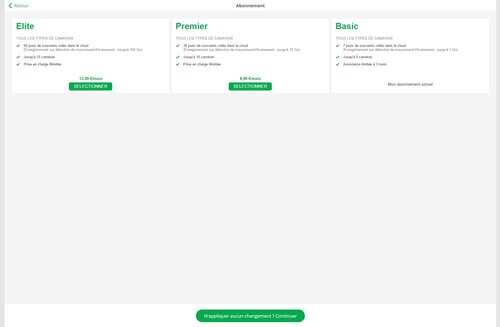

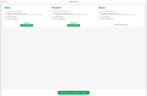

Ce service cloud gratuit est un point largement différenciant avec la Circle de Logi qui ne garde que 24 heures d'enregistrement tandis que la Nest nécessite la souscription d'un abonnement payant. Les abonnements payants proposés par Netgear prévoient, pour 8,99 euros par mois, 30 jours de stockage avec 10 Go d'archivage et la gestion de 10 caméras. Enfin, l'abonnement Elite à 13,99 euros par mois fournit 60 jours de sauvegarde avec 100 Go d'espace et la gestion de 15 caméras.
Netgear propose également des abonnements payants avec Arlo
Et s'il n'est hélas toujours pas possible d'enregistrer les flux vidéos sur un serveur FTP ou sur un serveur NAS domestique, Netgear déploie la fonctionnalités CVR avec l'Arlo Q. Le CVR ou Constant Video Recording n'est rien d'autre qu'un enregistrement continu du flux vidéo. Toutefois, pour en profiter, il faudra cette fois-ci passer à la caisse.

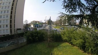

Qui dit caméra de surveillance dit qualité d'image. Nous le disions le flux vidéo Arlo Q est assez correct en 720p pour peu de placer la caméra non loin du routeur Wi-Fi. En 1080p, il est parfois plus chaotique notamment en cas de mouvements rapides devant la caméra alors que les fluctuations de débit doivent certainement influer sur le flux vidéo.
Les photographies fixes sont elles relativement propres pour ce type de produit. Nous vous laissons juge avec deux exemples en 720p. A noter tout de même que la caméra a tendance à s'échauffer en fonctionnement, plus encore qu'une Logi Circle.
