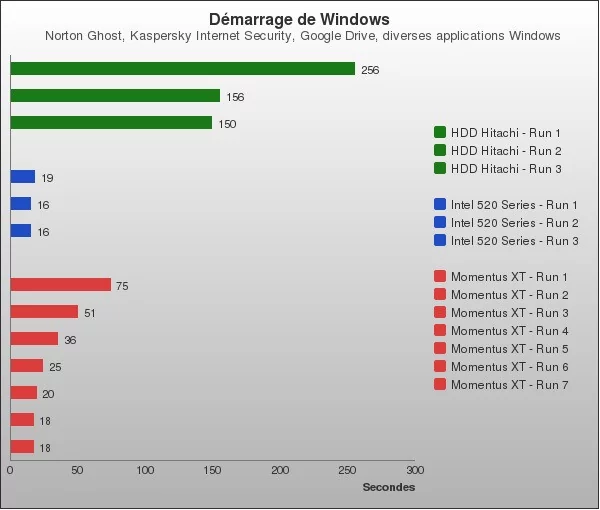

Démarrage de Windows
L'un des arguments de choc des constructeurs de SSD, c'est le gain très important apporté au niveau du démarrage du système d'exploitation face au disque dur traditionnel. Pour reproduire un usage utilisateur, nous avons installé une suite de protection réputée pour sa lourdeur au démarrage, un logiciel de sauvegarde automatique, un programme de synchronisation, et diverses applications Windows.
Benchmark : 94-1342
Plusieurs enseignements. Tout d'abord, le test réalisé sur le disque dur « classique » nous permet de juger de l'effet du Prefetch de Windows, qui fonctionne comme un cache, mais au niveau du système d'exploitation. Cet effet s'observe également sur le Momentus XT. Mais quand ce dernier poursuit son gain de performance, le disque dur Hitachi stagne. L'Adaptive Memory joue à plein et finalement, on arrive à un démarrage réalisé en seulement 18 secondes ! C'est presque aussi bien que notre SSD Intel, qui reste toutefois plus véloce, mais de peu.

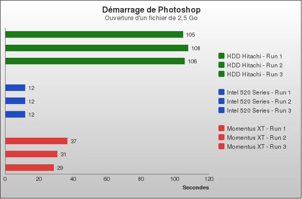

Démarrage de Photoshop
Benchmark : 94-1344
Second test mené sur nos trois unités : l'ouverture d'une image de grande taille (2,5 Go !) avec Photoshop. Comme pour tous nos tests, nous avons insisté jusqu'à ce que les performances stagnent. Le SSD du Momentus XT ne semble ici jouer qu'un rôle limité, et pour cause. Le contrôleur du disque hybride a probablement pris le parti de mettre en cache les fichiers de Photoshop, mais certainement pas l'énorme fichier que nous utilisons. Notez en revanche la différence de performance entre le Momentus et le disque Hitachi (merci les 7 200 RPM !), et celle entre le disque Seagate et le SSD Intel, un peu moins impressionnante, mais tout à fait réelle.

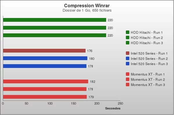

Compression Winrar
Benchmark : 94-1348
Le test de compression reste un passage obligé lors de tests sur des unités de stockage. D'autant qu'il nous offre ici une conclusion inédite, puisque le Momentus XT fait jeu égal avec le SSD Intel. Pourquoi ? Parce que sur ce test, c'est le processeur qui est le facteur limitant. Impossible donc de différencier les deux unités. Seuls le disque dur Hitachi et ses 5 400 tours par minute restent trop lents pour voir le processeur devenir le maillon faible.

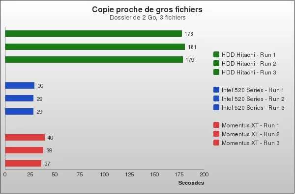

Copie proche de gros fichiers
Benchmark : 94-1350
Lors d'une copie proche, on sollicite le contrôleur à la fois en lecture et en écriture. Afin d'éviter toute interférence du cache mémoire du système d'exploitation, nous redémarrons Windows avant chaque mesure. Quasiment aucun gain sur ce test au fur et à mesure des copies, quelle que soit l'unité de stockage. En revanche, remarquez les performances du Momentus XT face au disque dur Hitachi : il est plus de 4 fois plus rapide ! Il s'approche ainsi des scores de l'Intel 520 Series, il est vrai plutôt mauvais en la matière.

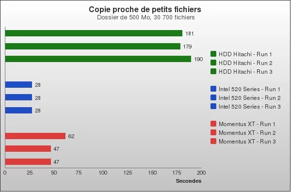

Copie proche de petits fichiers
Benchmark : 94-1352
Même test, mais sur de petits fichiers cette fois. Une fois encore, le Momentus XT domine largement le disque Hitachi, tandis que la mise en cache semble ici jouer un rôle non négligeable, amenant les performances du produit Seagate relativement proches de celles du SSD qui, encore une fois, n'est pas forcément le meilleur dans le domaine.

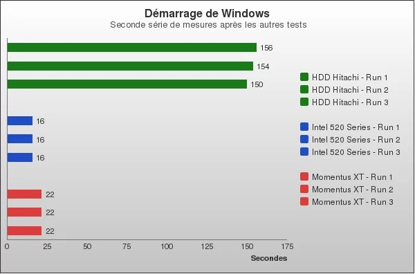

Lancement de Windows, le retour
L'une des particularités du nouveau Momentus XT, c'est cette portion des 8 Go de SSD réservé au démarrage du système, le fameux Fast Boot. Pour vérifier son bon fonctionnement, nous avons mesuré à nouveau le temps de démarrage de Windows, après les nombreuses sollicitations réalisées durant nos autres tests.
Benchmark : 94-1354
Toutes nos unités retrouvent peu ou prou les scores atteints lors du premier test. Ce n'est pas étonnant pour les deux disques durs, c'est en revanche une bonne surprise pour le Momentus XT. Le Fast Boost semble jouer son rôle sérieusement, et même après de multiples tests et sollicitations du SSD, on ne perd que 4 secondes sur le score atteint lors des premiers essais.

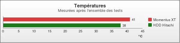

Nous terminons nos mesures en relevant les températures de nos deux disques durs à la fin de nos différents tests. Malgré une vitesse de rotation supérieure et la présence du contrôleur, le Momentus XT ne chauffe que très modérément par rapport au disque dur Hitachi.
