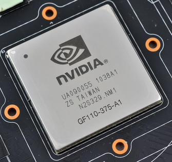

Carte bi-GPU oblige, la GeForce GTX 590 renferme deux processeurs graphiques. NVIDIA a ici recours à des puces répondant au nom de code GF110, autrement dit à deux GeForce GTX 580. Rappelons que la GF110 est une évolution de la GF100 que l'on retrouvait au cœur des GeForce GTX 480. Largement débugguée, la GF110 reprend l'architecture de la GF100 en y ajoutant des unités supplémentaires notamment. Nous ne reviendrons pas sur les détails, préférant vous renvoyer à notre dossier consacré à la GeForce GTX 580. Les puces GF110 restent naturellement gravées en 40nm et comptent quelques 3 milliards de transistors.
Du côté de leurs spécifications, les puces GF110 du GeForce GTX 590 ne sont pas castrées : le nombre d'unités est en tous points identique à ce qui est disponible sur la GeForce GTX 580. On a donc 512 cœurs CUDA par puce, chaque puce disposant de 64 unités de texture et de 48 unités ROP, du nom de ces unités en charge des derniers traitements sur les pixels comme l'anticrénelage notamment.
Pas de changement non plus du côté de l'interface mémoire puisque chaque puce dispose de 1,5 Go de mémoire GDDR5 interfacée sur 384 bits. La carte GeForce GTX 590 embarque donc 3 Go de mémoire vidéo, une quantité en retrait face à la récente Radeon HD 6990 d'AMD qui pourra se targuer d'être équipée de 4 Go de mémoire vidéo.

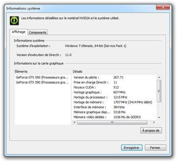

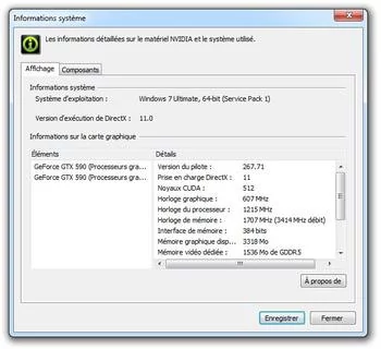

Le GeForce GTX 590 vu par les pilotes NVIDIA
Sur le papier donc, il semble que les puces GF 110 équipant la GeForce GTX 590 soient strictement équivalentes à ce que pourraient offrir deux GeForce GTX 580 séparément. Oui mais voilà... c'était sans compter sur les fréquences de fonctionnement ! Afin de conserver une enveloppe thermique convenable, les ingénieurs de NVIDIA ont dû revoir les fréquences à la baisse : chaque GF110 opère donc à 607 MHz contre 772 MHz pour les versions que l'on retrouve au cœur des GeForce GTX 580. Cela impacte également les processeurs de flux qui tournent à 1215 MHz contre 1544 MHz en temps normal. Du côté de la mémoire, le constat est identique : la fréquence est réduite avec une fréquence de 850 MHz contre 1 GHz pour les GeForce GTX 580. De fait la bande passante mémoire théorique chute de 192,4 à 163,6 Go/s (par puce).

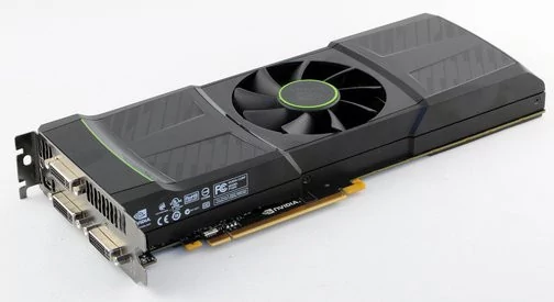

NVIDIA propose avec la GeForce GTX 590 une carte dont le design de référence semble assez bien fini. Mesurant 28 centimètres de long, la GeForce GTX 590 est plus courte que sa concurrente directe la Radeon HD 6990 et ses 30,5 centimètres. Elle occupera toutefois deux emplacements dans votre système. Son PCB de couleur noir comporte 12 couches, ce qui offre une meilleure intégrité pour les signaux électriques alors que l'utilisation de cuivre dans la fabrication du PCB permet de mieux disperser la chaleur à travers la carte. A propos de chaleur, le système de refroidissement de la GeForce GTX 590 est similaire à celui retenu par AMD sur son dernier porte-étendard. Le ventilateur se trouve en effet en position centrale : il expulse l'air sur les deux extrémités de la carte. Mieux vaudra donc disposer d'un boîtier bien ventilé.
Chaque puce graphique (et ses puces mémoire) se voit surplombée d'un radiateur avec base cuivre alors que l'on retrouve le système de chambre à vapeur censé fournir un meilleur refroidissement. Avec un ventilateur central de 8 centimètres de diamètre, et une coque de plastique protégeant le tout, la carte se voit consolidée par une plaque d'aluminium sur sa partie supérieure et par deux plaques métalliques sur sa face arrière. Ces dernières ne recouvrent pas intégralement le dos du PCB et viennent simplement se positionner par-dessus les puces mémoire et le cœur de chaque processeur graphique. Elles sont du reste trouées en leur centre et recouvertes d'un film adhésif.
Dotée d'un connecteur SLI, la carte voit son alimentation électrique confiée à deux connecteurs PCI-Express 8 broches chacun. L'étage d'alimentation pour les deux puces graphiques a fait l'objet d'une attention particulière puisque NVIDIA propose un étage d'alimentation 10 phases.

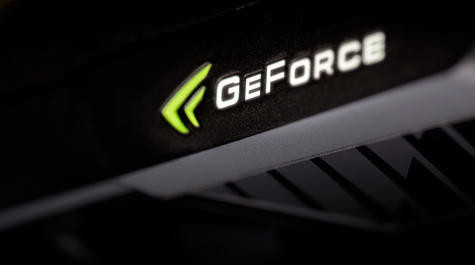

La particularité de la GeForce GTX 590 sera à chercher non pas sur le travail du plastique de la coque de protection mais sur le logo présent sur la tranche de la carte. Reprenant sobrement la mention GeForce et le sigle NVIDIA, celui-ci s'illumine dès la mise sous tension du système. C'est assez réussi mais totalement inutile nous vous le concédons.

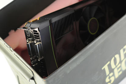

En terme de sorties, NVIDIA revisite ses classiques ! C'est ainsi que la GeForce GTX 590 propose... trois connecteurs DVI physiques pour brancher trois écrans ! De quoi profiter sans encombre de la fonction NVIDIA Surround par exemple, à condition de disposer de trois écrans. On retrouve également un connecteur mini-DisplayPort sur la carte.
Quelques mots enfin sur le TDP de la carte et sur son silence. NVIDIA annonce pour sa GeForce GTX 590 une enveloppe thermique assez élevée de 365 Watts. Parallèlement, le dispositif de « power capping » mis en place avec la GeForce GTX 580 serait conservé et dorénavant actif globalement selon un paramétrage de tolérance de 25% du TDP maximum. Nous n'avons toutefois pas réussi à obtenir plus de détails de NVIDIA à ce sujet. En fonctionnement et c'est l'une des très bonnes surprises de ce test, la GeForce GTX 590 s'avère particulièrement silencieuse. A peine plus bruyante qu'une GeForce GTX 580, la GeForce GTX 590 est assurément plus discrète que la Radeon HD 6990 dont les variations de vitesse du ventilateur tapent rapidement sur le système. La carte s'échauffe en revanche assez rapidement et ce n'est finalement pas une franche surprise.

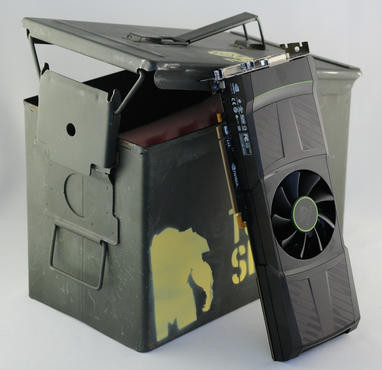

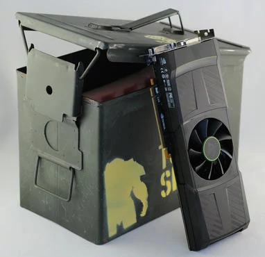

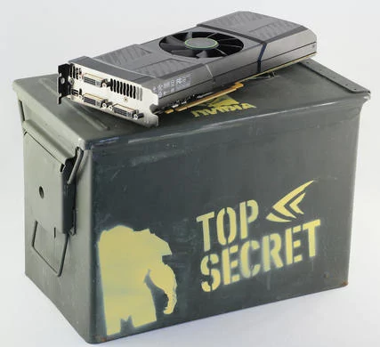

Alors que NVIDIA nous livrait la GeForce GTX 590 dans une authentique boîte à munitions, Gigabyte semble s'être inspiré de ce coup de communication pour la version commerciale de sa carte. Cette dernière est en effet livrée dans... une trousse à outils en plastique !

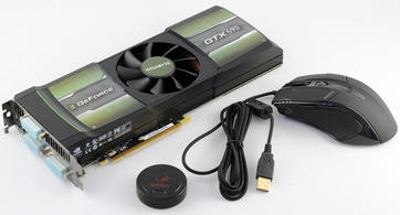

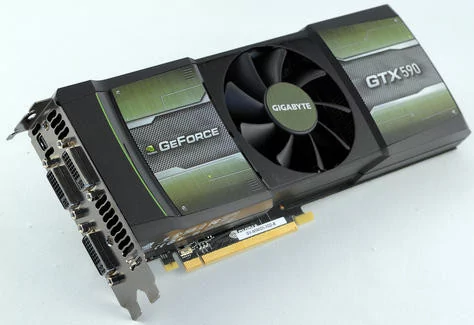

La carte signée Gigabyte est en tout point identique au modèle de référence proposé par NVIDIA, à quelques tous petits détails près. Double-slot, interfacée en PCI-Express 16x 2.0, la carte utilise le système de refroidissement à chambre de vapeur et ventilateur central de NVIDIA. Elle est alimentée par deux connecteurs PCI-Express 8 broches et Gigabyte conserve l'illumination du logo GeForce sur la tranche de la carte.
Gigabyte personnalise la GeForce GTX 590 en apposant ses autocollants sur le carter de la carte alors qu'on note une légère différence avec le design de référence NVIDIA au niveau des plaques présentes à l'arrière du PCB. Celles-ci sont toujours trouées en leur centre et recouvertes d'une protection adhésive, mais cette dernière est ici mate. Côté fréquences de fonctionnement, la carte signée Gigabyte opère aux fréquences définies par NVIDIA. On retrouve également trois connecteurs DVI en sortie et une prise mini-DisplayPort.
Question accessoires, le fabricant propose un câble mini-DisplayPort vers HDMI ainsi que deux adaptateurs double Molex vers connecteur PCI-Express 8 broches et un adapateur DVI vers VGA. La trousse à outils Gigabyte renferme également une souris laser filaire ! Il s'agit d'un modèle M8000 avec capteur optique de 6000 dpi et système de poids ajustables.

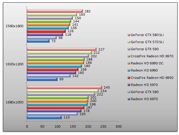

3DMark 11
Pas de grande surprise sous 3DMark 11, le SLI de GeForce GTX 580 est en tête alors que le nouveau GeForce GTX 590 termine derrière le Crossfire de Radeon HD 6950. Il est devancé par un SLI de GeForce GTX 570 6% plus véloce. La Radeon HD 6990 d'AMD est elle 13% plus performante en 2560x1600.
Call Of Duty Black Ops
Nous utilisons Fraps pour évaluer les performances de nos cartes avec le dernier opus de Call Of Duty. Nous retenons l'échappée de la prison de Vorkuta pour ce test. En tête figure la Radeon HD 6990 dans sa version overclockée et le Crossfire de Radeon HD 6970. Le SLI de GeForce GTX 580 n'est pas loin alors que la nouvelle GeForce GTX 590 est en retrait face au SLI de GeForce GTX 570. En 2560x1600, le SLI de GeForce GTX 570 est 3% plus rapide que la GeForce GTX 590 tandis que la Radeon HD 6990 est, à ses fréquences standards, 10% plus rapide.

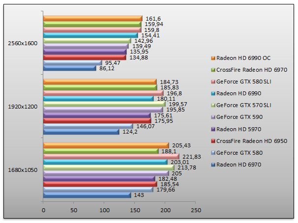

Batman Arkham Asylum - v1.1
Les résultats obtenus sous Batman semblent détonants pourtant après plusieurs essais nous les confirmons. Il semblerait pour une raison indéterminée que le SLI ne s'enclenche pas sous ce titre avec la GeForce GTX 590 et les pilotes Beta fournis par NVIDIA. Du coup les performances de la GeForce GTX 590 sont simplement les plus faibles du test, derrière la GeForce GTX 580.

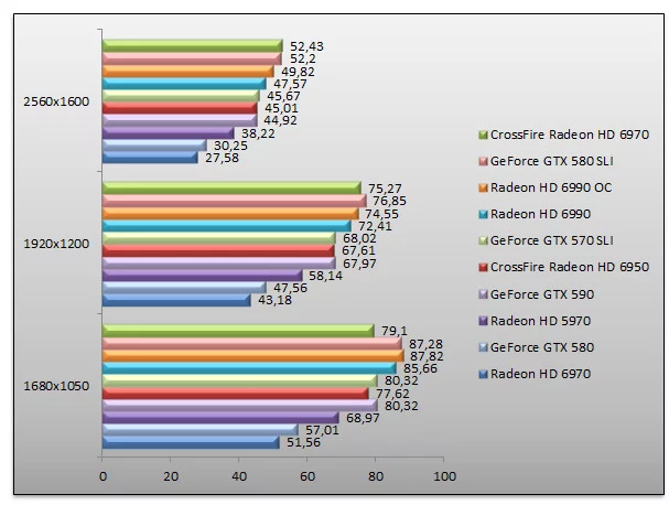

Alors que Crysis 2 sort ce jour, retour sous Crysis Warhead. Ici le crossfire de Radeon HD 6970 est en tête en très haute résolution talonné par le SLI de GeForce GTX 580. La GeForce GTX 590 affiche des performances équivalentes au SLI de GeForce GTX 570 ou encore au Crossfire de Radeon HD 6950 mais inférieures à la Radeon HD 6990. En 1920x1200, la Radeon HD 6990 se montre 6% plus rapide que le GeForce GTX 590.

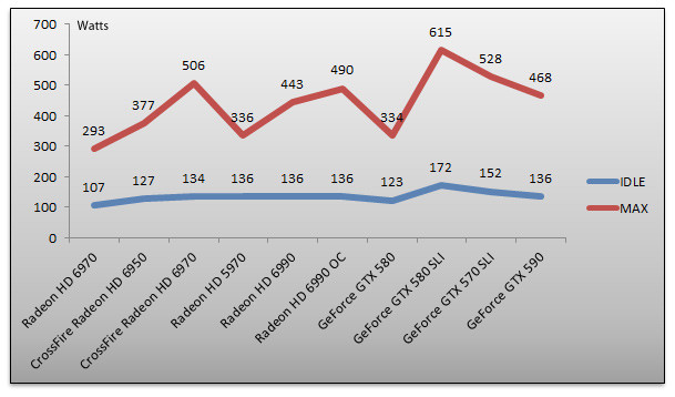

Consommation
Comme à chaque fois que nous testons des cartes graphiques, nous avons vérifié la consommation électrique de l'ensemble des cartes retenues. Nous procédons à deux mesures : au repos, sur le bureau Windows, puis en charge avec un 3DMark 11, préréglage Extrême, s'exécutant en 2560x1600. La mesure est effectuée à la prise, au moyen d'un wattmètre. Il s'agit donc de la consommation électrique globale de notre machine de test.
Au repos nos différentes cartes n'impactent guère la consommation du système. On note toutefois une consommation plus élevées des configurations SLI à base de GeForce GTX 570 et GeForce GTX 580, la GeForce GTX 590 se situant dans la moyenne. En charge, la GeForce GTX 590 consomme beaucoup certes, mais pas autant que les configurations SLI à base de GeForce GTX 570 ou GeForce GTX 580. Mieux face à la Radeon HD 6990 overclockée, la GeForce GTX 590 consomme moins en pleine charge. La petite dernière de NVIDIA consomme toutefois un peu plus que la Radeon HD 6990 lorsque cette dernière opère à ses fréquences standard.
