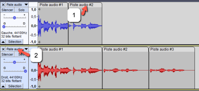

Pour créer un clip, faites un clic droit sur le spectre sonore à l’endroit où vous souhaitez commencer le clip, et appuyez sur « Split clip ». Le clip apparait. Vous pouvez le renommer en cliquant sur le titre du clip, en faisant un clic droit sur le clip et en cliquant sur « Rename clip ». Nouveauté, depuis la version 3.1 d’Audacity, vous pouvez réduire le réduire avec la flèche. Et si vous décidez de les conserver, vous n’avez qu’à étirer la flèche dans l’autre sens pour voir réapparaitre le spectre sonore !
Audacity Clip comment gérer les pistes
Les options sont nombreuses pour éditer le clip. Vous pouvez le faire glisser en cliquant sur le rectangle en haut de celui-ci (1). Vous pouvez aussi le faire passer dans une nouvelle piste en cliquant sur « Edition », « Délimitations du clip », « Scinder dans une nouvelle piste » Vous pouvez également changer la couleur de vos différentes pistes en allant dans « Piste audio », « Couleurs d’onde » et en choisissant un instrument.
Lorsqu’il sera déplacé dans une autre piste, le clip conservera sa couleur d’origine. Tout ceci est par exemple pratique pour faire du montage entre plusieurs pistes.
