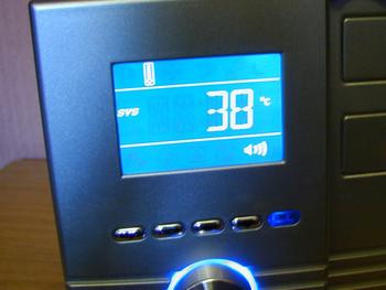

A titre d'exemple, les derniers Core 2 Duo d'Intel sont capables de supporter une température interne d'environ 75° : au-delà, une sécurité les désactive de façon à éviter que la chaleur ne les endommage. Un processeur de carte graphique est quant à lui conçu pour fonctionner à des températures bien plus élevées puisque, selon les modèles, le seuil de tolérance se situe parfois au dessus de 120°. Lui aussi dispose généralement de protections qui lui permettent de se mettre en veille avant que la chaleur ne l'endommage, mais ce n'est pas le cas de tous les composants ! Pour connaître ces températures, il est suggéré de recourir à un logiciel de type monitoring (surveillance) comme ceux que nous vous présentions récemment dans le cadre de l'article Le monitoring, Speedfan et les autres.
A retenir : quand la poussière s'accumule, la température monte !
Ayez bien à l'esprit que les parois de votre PC peuvent vous paraître tièdes alors même que certains des composants sont en proie à la surchauffe. Il peut donc se révéler judicieux de contrôler de temps à autres la température des principaux composants. En cas d'élévation progressive de la température moyenne, un nettoyage s'impose sans doute.

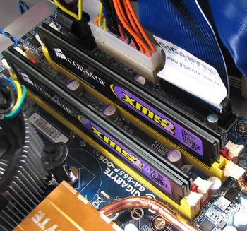

Pour une mémoire « toujours fraîche »
A moins de ne pas avoir nettoyé votre PC depuis des temps immémoriaux, vos barrettes de mémoire ne devraient pas être noyées sous la poussière et leur nettoyage se révélera le plus souvent facultatif. Néanmoins, puisque nous sommes partis pour un nettoyage exhaustif de notre PC, voyons rapidement comment les rendre propres.
Pour des barrettes équipées de dissipateurs thermiques, comme celles que vous pouvez voir dans notre vidéo, il suffit tout simplement de sortir les barrettes de leur logement puis de leur passer un léger coup de chiffon en prenant garde que le tissu ne se prenne pas dans les connecteurs de la barrette. Pour des barrettes dépourvues de dissipateurs, on optera plutôt pour le pinceau de façon à ne pas risquer d'arracher malencontreusement l'une des puces de mémoire.
Les barrettes : il faut bien veiller au sens pour les remettre et appuyer un peu dessus pour qu'elles s'enfichent
Il suffit d'ouvrir les deux ergots de plastique situés de part et d'autre de la barrette vers l'extérieur pour libérer cette dernière qui devrait dès lors venir sans la moindre difficulté. Pour remettre les barrettes, on vérifiera que les ergots de plastique sont bien ouverts, puis on les placera l'une après l'autre, en veillant à respecter le sens de la barrette !

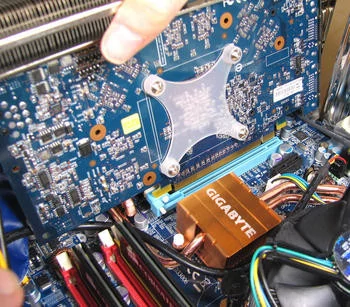

Une carte graphique bien au propre
Passons maintenant à la carte graphique de notre machine, un modèle un peu particulier puisqu'il s'agit d'une carte munie de deux Processeurs graphiques, chacun des deux étant monté sur un PCB distinct et disposant de son propre dispositif de refroidissement. Pour bien faire, il nous faut donc démonter les deux étages de la carte de façon à pouvoir nettoyer le ventilateur coincé entre les deux PCB.
Nous commençons par dégager la carte graphique de son logement. Tout d'abord, débrancher les éventuels connecteurs Molex utilisés pour l'alimentation, puis défaire la fixation qui relie la face arrière de la carte à l'arrière du boîtier. Ici, nous disposons d'un système sans vis, mais sur certains boîtiers plus anciens, il vous faudra peut-être jouer du tournevis. Une fois la carte libre de toute contrainte, il suffit d'actionner l'ergot situé à la base du port PCI-Express pour libérer cette dernière.
Passons rapidement sur le démontage de la carte qui n'intéressera que les possesseurs de GeForce 7950 GX2. Il faut tout simplement défaire les quatre vis qui maintiennent la partie supérieure de la carte, puis la vis de sécurité située sur la face inférieure pour libérer les deux éléments de la carte. La partie supérieure est enfichée sur la base grâce à un lien SLI. Tirer légèrement permet de les séparer.
Une carte graphique simple étage est plus simple et plus rapide à nettoyer et ne demande pas de jouer du tournevis
Les plus motivés pourront entreprendre de démonter le système de refroidissement de leur carte de façon à le nettoyer de fond en comble et profiteront par exemple de l'occasion pour renouveler la pâte thermique placée sur le processeur graphique. Nous n'irons pas jusque là, et commencerons par enlever la poussière qui a pu se fixer à la surface de la carte à l'aide d'un pinceau. Une certaine délicatesse est requise dans la mesure où les composants électroniques placés sur le PCB ne profitent pas d'une fixation à toute épreuve. On pourra également passer, de loin, un coup de bombe d'air comprimé pour chasser les dernières poussières.
Vient ensuite l'étape la plus importante : le système de refroidissement. Comme pour tout autre ventilateur, on procédera à l'aide d'un pinceau (ou d'un coton-tige pour accéder aux recoins cachés) et de notre bombe d'air sec, l'idée étant de nettoyer les pales du ventilateur de toute poussière résiduelle. On chasse ensuite les poussières prises dans les recoins du radiateur à l'aide de la bombe d'air comprimé, en prenant soin de souffler de l'intérieur de la carte (côté du ventilateur) vers l'extérieur. On n'oubliera pas de passer un coup sur la face arrière de la carte afin de dégager les grilles d'aération et de nettoyer les sorties vidéo.

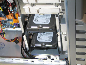

Les disques durs et les fines pellicules
Les disques durs ont eux aussi parfois droit à leur dose de poussière. Généralement après plusieurs mois d'utilisation, une fine pellicule se forme sur la surface des disques. Il faut donc veiller lors d'un grand nettoyage à éradiquer cette indésirable présence. Pour cela, rien de plus simple, enfin presque : débranchez vos disques, retirez-les de leurs emplacements (soit en dévissant les vis qui les fixent aux parois du boîtier, soit en utilisant le système « sans vis » proposé par votre boîtier, comme dans notre vidéo - attention aux confusions, il ne faut jamais dévisser les vis placées directement sur le disque dur qui permettent de sceller les disques magnétiques dans le boîtier métallique où ils se trouvent).
Une fois les disques extraits, il nous reste plus qu'à user de votre chiffon pour bouter la poussière hors de la surface métallique du disque. Vous pouvez également retourner le disque et passer un petit coup de pinceau sur la partie qui contient des composants électroniques si celle-ci contient de la poussière (ce qui est rarement le cas).
Le nettoyage des disques durs se fait rapidement
Ceci étant fait, il nous restera plus qu'à remettre en place les disques durs délogés. Cette manœuvre n'étant pas courante, nous vous invitons à vous référez à notre article Monter et configurer un PC nouvelle génération si vous ne savez pas trop comment vous y prendre.

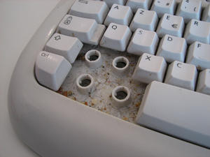

Élément indispensable d'un ordinateur sur lequel on pose nos doigts (parfois sales), le clavier finit bien souvent, au moins après quelques mois d'utilisation, à ressembler à un véritable garde poussière / manger noirci en surface. Voici donc quelques astuces pour lui redonner sa couleur d'origine (ou presque) et décrasser son intérieur.
Un clavier, surtout quand il est clair, s'encrasse très facilement et rapidement !
Première chose à faire : prendre une photo numérique grand format de votre clavier. Elle vous sera utile pour reprendre dans le bon ordre les différentes touches du périphérique que nous allons nous empresser d'ôter.
A l'aide d'un tourne vis plat, nous allons effectivement retirer les touches une par une (comme sur la vidéo). Pour cela, il suffit de faire glisser délicatement le bout du tournevis sous la touche et d'effectuer un petit effet levier pour que celle-ci se désenclenche de son support. A noter que pour certaines grosses touches il peut être nécessaire de déboîter plusieurs supports (exemple de la barre d'espace qui comprend un support de fixation à gauche et à droite en plus d'une petit barre métallique en son centre qu'il faudra veiller à remettre correctement à l'aide de deux encoches incorporé au support).
L'intérieur d'un clavier ressemble souvent à un garde-manger peu appétissant

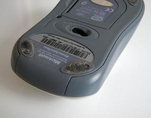

Rien de plus désagréable qu'une souris devenue collante et qui ne glisse plus correctement parce que ses patins sont incrustés de poussière. Partant du principe que les souris à boule ne doivent plus être aujourd'hui utilisées que par les nostalgiques, nous allons nous concentrer sur le nettoyage d'une souris optique, opération qui n'a rien de sorcier.
En pratique, une simple lingette humide nous suffira à redonner un second souffle à notre souris. Il suffira tout simplement de frotter l'ensemble de la surface supérieure de la souris, ce qui permettra de supprimer les éventuelles traces que vous ne manquez pas de laisser s'il vous arrive de manger devant votre ordinateur. Au passage, on la désinfecte, ce qui n'est pas du luxe dans la mesure où elle recueille immanquablement une partie des microbes et bactéries que nous véhiculons tous à notre insu. Quelques semaines avec une souris de couleur blanche ne manqueront pas de vous convaincre de la nécessité de la nettoyer de temps en temps. En l'absence de lingette, on pourra bien évidemment utiliser un linge légèrement humide qui ne désinfectera pas mais permettra de supprimer les traces visibles. Dans ce cas, on prendra soin de ne pas le gorger d'eau afin de ne pas risquer d'en faire entrer sous les clics de la souris ou dans le compartiment réservé aux piles s'il s'agit d'une souris sans fil.
La face inférieure de la souris, celle qui repose sur votre bureau ou votre tapis dédié, n'est également pas à négliger. Le contact avec votre support est généralement assuré par une série de patins, en plastique ou en téflon, dont le but est de permettre une glisse fluide et aisée. On découvre parfois au fil du temps que sa souris glisse de moins en moins bien. Cette dégradation est à la fois provoquée par l'usure des patins et par l'accumulation de scories sur la surface et dans les éventuels reliefs de ces patins. Contre l'usure, il est toujours possible de se procurer des patins de rechange en ligne et de les changer soi-même, ce qui ne coûtera que quelques euros. Et contre la poussière, il suffit bien sûr d'un bon coup de lingette. Il sera parfois nécessaire de gratter délicatement la surface des patins à l'aide d'une lame de ciseau ou d'un ongle de façon à décoller les éventuels résidus accumulés au fil du temps.
Les patins de la souris sont souvent des vrais « ramasses saletés »
Dernier conseil, tout à fait trivial mais pas des moindres : la souris s'encrassera d'autant moins vite que le support sur lequel on l'utilise est propre !
