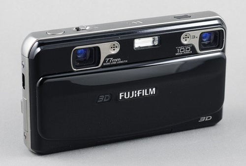

Eclaireur d'un genre nouveau, le W1 de Fujifilm inaugure l'avènement de la 3D en photographie. Un appareil photo, le Real 3D W1, mais aussi un cadre numérique, le V1, et un service de tirage en ligne histoire de proposer une prestation complète. Le constructeur nippon va-t-il chambouler l'univers de la photo ? Peut-il espérer sabrer le champagne prochainement, tel un James Cameron célébrant la réussite historique de son long métrage 3D précurseur, Avatar ? La réponse dans les lignes qui suivent !

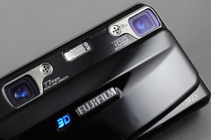

Au premier coup d'œil, on perçoit un appareil standard, s'apparentant à ces ultra-compacts à zoom interne, mais en nettement moins compact... C'est lorsqu'on abaisse le cache en façade que le W1 révèle son secret grosseur : il embarque deux optiques Fujinon de part et d'autre du boîtier, chacune d'entre elle étant reliée à son propre capteur CCD de 10 Mpix ! Une conception qui n'est pas sans rappeler celle des Kodak V570, V610 et V705. Ces appareils originaux intégraient effectivement un double dispositif d'acquisition lentille plus capteur. Mais la grande différence, c'est que sur les modèles Kodak les deux objectifs fonctionnaient en série, les focales de l'un s'ajoutant à celles de l'autre, pour atteindre bout à bout une plage de focales plus longue.
Deux images sinon rien : la 3D en théorie
Sur le W1, les deux blocs imagerie fonctionnent en simultané. L'idée est de copier au plus près le phénomène de parallaxe de la vision humaine, où chaque œil perçoit un point de vue différent d'une même scène. Ca n'est d'ailleurs pas un hasard si l'écartement des deux objectifs correspond à celui de nos yeux (env. 7,5 cm). Chez l'être humain, c'est le cerveau qui fait l'assemblage et restitue la profondeur de la troisième dimension ; avec le W1 c'est un processeur dédié, le RealPhoto 3D, qui assure le montage des deux vues décalées.
Processeur RealPhoto 3D de Fujifilm

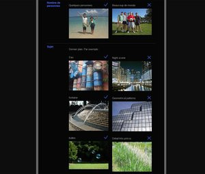

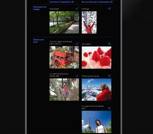

Le site de tirage en ligne 3D de Fujifilm, www.fujifilmreal3d.com, révèle de façon assez anecdotique les nombreuses failles du W1. C'est en effet en consultant le guide de l'impression 3D (ce qui est valable pour l'impression l'étant aussi pour le visionnage sur écran) qu'on comprend comment il faut utiliser l'appareil. Ou plutôt comment il ne faut pas l'utiliser. La liste des cas de figure où la 3D ne fonctionnera pas ou mal est longue et contraignante :
  • photo verticale,
  • gros plan,
  • photo prise de loin,
  • sujet loin de l'arrière-plan,
  • sujets nombreux,
  • photo de nuit,
  • scènes avec des formes géométriques,
  • détails très précis,
  • sujet trop petit.
Guide de l'impression 3D du site www.fujifilmreal3d.com : les consignes à la prise de vue

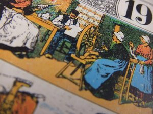

Des recommandations que notre prise en main corrobore malheureusement. Il faut donc avoir ces éléments en tête avant de presser le déclencheur pour se donner toutes les chances d'obtenir une profondeur satisfaisante. Sans quoi non seulement vous pourrez dire adieu à la 3D, mais en plus vous obtiendrez une photo dédoublée, méli-mélo de pixels insupportable à regarder. Des impératifs qui brident sérieusement la créativité !

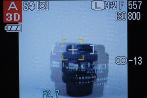

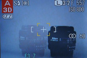

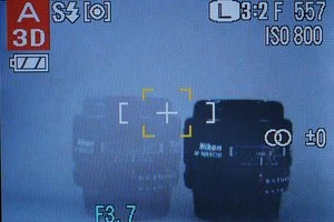

Voilà ce que vous verrez si vous photographiez de trop près

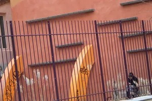

Pour peaufiner vos résultats, sans toutefois faire de miracle, vous pouvez manuellement ajuster l'intensité de la parallaxe, réglage qui a pour effet de réduire ou d'accentuer l'espacement entre les deux images à assembler. Attention, plus vous modifiez la parallaxe, plus la taille de l'image finale diminue, jusqu'à adopter un format carré. A utiliser avec parcimonie.
Parallaxe à 0, puis à -13(symbole avec deux anneaux entrelacés)

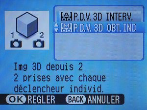

Le W1 propose également un mode de prise de vue où l'image 3D est assemblée à partir de deux photos prises séparément, soit avec deux déclenchements que vous contrôlez (sujet statique, vous vous déplacez entre les deux prises), soit avec deux déclenchements réglés sur intervalomètre (sujet mouvant, vous restez immobile entre les deux prises). Difficile à maîtriser...
Deux options pour créer une image 3D à partir de deux prises de vue : avec déclenchements individuels ou intervalomètre

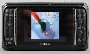

Et quand bien même la photo est réussie, le visionnage fatigue énormément les yeux, qui oscillent entre immersion 3D et strabisme convergent. Le mode d'emploi formule d'ailleurs quelques recommandations à cet égard : "l'affichage 2D est recommandé pour les jeunes enfants (jusqu'à l'âge de six ans) dont le système visuel est toujours en cours de développement et pour les personnes dont la vision diffère considérablement entre les deux yeux... Il est conseillé de faire une pause de dix minutes toutes les demi-heures environ... La visualisation de photo 3D pendant que vous vous déplacez peut causer de la fatigue ou un malaise." Un boulot à risque que de tester cet appareil !
Appareil de dos : les angles de vision sont très faibles

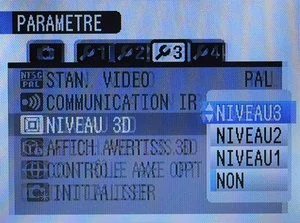

Dans le cas d'images où la 3D n'a pas pu être reconstituée, l'affichage devient tout bonnement insoutenable ! Quoi qu'il en soit, avant d'obtenir une photo, réussie ou pas, il faut la prendre, la photo. Et malheureusement, lorsqu'on est en phase de visée on subit l'affichage trouble de l'écran 3D, vite désagréable. Le W1 laisse par ailleurs la possibilité à l'utilisateur d'afficher les menus en 3D, chose que vous vous abstiendrez de faire... On notera également que l'écran LCD, en raison de sa technologie de contrôle directionnel de la lumière, souffre d'angles de vision très faibles. Une visibilité encore réduite par la haute brillance de la dalle LCD, réfléchissant toutes les lumières environnantes.
Reflets bien visibles à gauche, menu en 3D à droite avec trois niveaux d'intensité

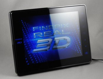

Cadre numérique Real 3D V1
C'est le cadre mis au point par Fujifilm en même temps que l'appareil pour donner vie aux photos 3D du W1. Une preuve au passage qu'il y a bien un problème de débouchés pour ces images... Il dispose d'un écran de 8 pouces (20,3 cm) capable d'afficher une résolution d'image de 600 x 400 pixels, sur deux canaux. On trouve le à partir de sur notre comparateur, tout de même !
Fujifilm Real 3D V1

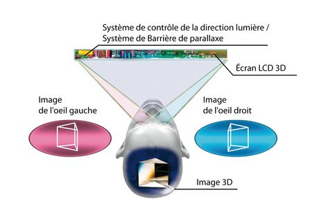

Comme pour l'écran LCD de l'appareil photo, le cadre V1 permet un visionnage en relief des images sans lunettes. La technologie embarquée n'est pas exactement la même, Fujifilm parle ici de système de barrière de parallaxe, mais le principe reste identique : l'image perçue change selon l'angle de vision adopté. Lorsqu'on se positionne bien en face, chaque œil reçoit l'image qui lui est destinée, le cerveau pouvant ainsi reconstituer la profondeur. Efficace ? Grâce à sa taille supérieure et sa bonne luminosité (250 cd/m²), le visionnage est clairement plus confortable que sur l'écran LCD de l'appareil photo. Mais la plupart des inconvénients de la technologie énumérés pour le W1 sont également valables pour ce cadre : besoin de soigner la prise de vue, fatigue visuelle... Et là, il y a en plus la contradiction entre le rôle de l'objet (partage des images, décoration) et son mode de fonctionnement (nécessité d'être en face de l'écran et à bonne distance). Si vous voulez montrez du relief à vos amis, il faudra qu'ils fassent la queue !

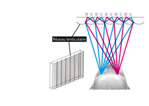

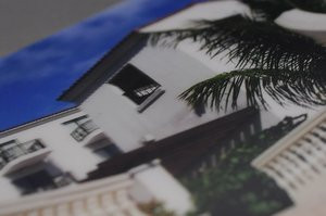

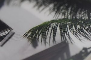

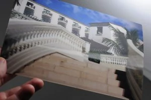

Fujifilm vous propose également de commander des tirages 3D en ligne via son site dédié www.fujifilmreal3d.com. Le constructeur utilise la technologie lenticulaire, qui consiste pour faire simple à apposer un film semi-rigide de lentilles par-dessus le tirage où les deux images enchevêtrées ont été imprimées. Les lentilles savamment inclinées vont alors orienter chaque œil vers une image différente. Pas besoin de lunette là-non plus donc.
Schéma d'une structure lenticulaire
Mais premier hic : les tarifs ! Comptez 4,39 € pour un 10 x 15 cm et 4,69 € pour un 13 x 18 cm, auxquels s'ajoutent 5,49 € de frais de livraison... De quoi se motiver à trier ses photos ! Et deuxième hic : le rendu n'a rien d'exceptionnel. Les photos ressemblent à ces hologrammes qu'on bouge de gauche à droite pour faire changer d'image. La trame lenticulaire plastifie copieusement les images, et se matérialise par un motif de micro-cannelures désagréables au toucher : un dirait plus un tapis de souris qu'une photo !
Exemple d'un tirage en 3D. Le plastique reflète la lumière. Et on perçoit sur les zooms faits en macro les cannelures du film lenticulaire

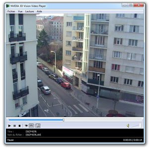

NVIDIA 3D Vision

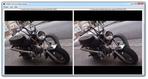

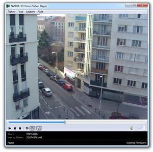

L'ultime solution, c'est de posséder un ensemble NVIDIA 3D Vision, composé d'un écran LCD compatible (120 Hz), d'une carte graphique GeForce récente (depuis le GeForce 8800 GT), d'une configuration suffisante et bien sûr des lunettes 3D dédiées (voir notre test). Dans ces conditions, vous pourrez apprécier toute la profondeur de la 3D (si tant est que les photos soient bien prises), avec un confort incomparable (22 pouces Samsung) ce que nous avons pu vérifier dans la pratique. Par contre, il faut d'une part porter des lunettes, et d'autre part débourser une sacrée somme d'argent pour boucler la boucle de la 3D Vision de NVIDIA ! Rien que pour les lunettes, il faudra prévoir .
Kit NVIDIA 3D Vision, comprenant les lunettes et l'émetteur infra-rouge

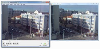

NVIDIA 3D Vision, lecteur d'image à gauche, d'une vidéo à droite

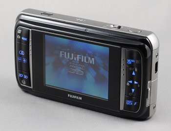

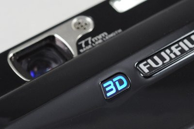

Le W1 bénéficie d'une finition très soignée, à la fois esthétique (revêtement noir brillant, lumières bleues...) et robuste (châssis métallique, assemblage précis). Attention, comme c'est souvent le cas, ce qui est beau est aussi salissant...
Prise en main : une ergonomie perfectible

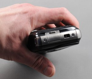

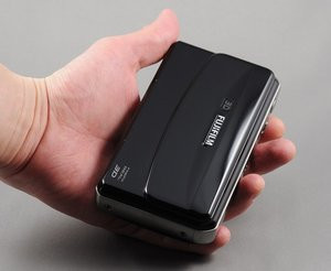

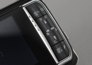

Etant assez lourd et volumineux, le W1 offre une bonne prise en main. Les commandes réparties de part et d'autre de l'écran déstabilisent l'utilisateur au début, surtout que chaque touche de type bascule gauche/droite possèdent deux réglages (quatre pour le pavé multidirectionnel). Mais on s'y fait et à la longue cette disposition se révèle plutôt judicieuse : à gauche tout ce qui concerne la 3D et le choix des modes, à droite les réglages photo 2D et l'accès au menu.
Appareil en main : le W1 n'est pas franchement compact

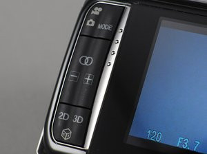

Touches de gauche et touches de droite
Cependant, on déplorera trois points importants. Déjà, le premier objectif (celui qui est utilisé en 2D), à gauche du point de vue de l'utilisateur qui s'apprête à déclencher, est situé complètement au bord de l'appareil : on a beau le savoir, on met régulièrement le doigt devant, et ça ne saute pas forcément aux yeux lorsque l'affichage de l'écran est en 3D (mais ça se voit très nettement sur la photo).

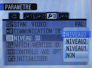

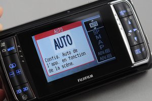

Ensuite, et c'est un problème récurrent chez Fujifilm, les menus sont mal agencés rendant la navigation entre les différentes entrées guère pratique. Pour revenir en arrière, il faut parfois sortir du menu et y retourner. Pour régler l'ouverture et la vitesse en mode manuel, il faut passer par la touche F, descendre sur l'entrée Régl. Vit d'obt. & ouv., valider, et enfin les paramètres s'affichent sur l'écran de visée. Une fois les valeurs ajustées, si jamais vous validez sur Ok comme l'écran vous le demande, les réglages disparaissent et il faudra répéter la manœuvre précédente pour les modifier à nouveau... On préfèrera utiliser l'appareil en Auto ou Programme la plupart du temps.
Premier niveau de réglages de la touche Menu, et deuxième niveau sur cinq onglets après avoir sélectionné Paramètre
Sélection du mode de prise de vue manuel, puis menu F pour accéder aux réglages d'ouverture et de vitesse, qui apparaissent alors à l'écran

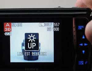

Enfin, nous avons déjà évoqué ce point, la visibilité très moyenne de l'écran ne facilite pas la prise de vue, en 3D comme en 2D. Dès que la scène est un peu contrastée, avec une lumière ambiante assez intense, l'écran s'obscurcit donnant l'impression que la photo sera complètement sous-exposée. Ce qui n'est pas forcément le cas quand on la visionne à postériori sur l'ordinateur. Et la fonction d'accentuation du LCD ne change pas la donne. Du coup, on photographie un peu à tâtons...
La fonction d'accentuation du rétro-éclairage ne parvient pas à palier le manque de visibilité de l'écran
