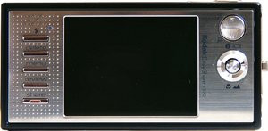

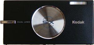

Le moins que l'on puisse dire, est que Kodak a soigné sa copie ! Le V570 est vraiment stylé, fin, tout en longueur, bien fini et construit à partir de beaux matériaux : du métal brossé et un plastique noir mat d'un bel effet. Lorsque l'appareil est hors tension, les objectifs sont recouverts d'un clapet métallique qui les protège. Le V570 choisit de ne pas dévoiler d'emblée la présence de deux objectifs, mais il n'en intrigue pas moins avec ce cache circulaire qui recouvre un zoom périscopique se déployant à l'intérieur du boîtier.
Une bague métallique l'enserre sur toute sa largeur, et c'est sur cette zone qu'elle délimite sur le dessus du boîtier que se trouvent l'interrupteur et le déclencheur. Trois autres commandes se situent dans le prolongement : une qui donne accès aux favoris, l'autre qui permet de basculer en mode vidéo et la troisième qui affiche l'ensemble des modes de prise de vue ; une Led bleue indique quel est le mode actif. L'écran LCD de 2,5 pouces occupe la partie centrale de l'arrière du boîtier, et les commandes se répartissent de part et d'autre avec à gauche celle de zoom et un joystick (une particularité de Kodak qui commence à être copiée) servant à la navigation dans les menus et à la validation des choix.
Les boutons sont fins et soignés. Le fait qu'ils soient larges les rend faciles à appréhender, et seules les commandes supérieures, trop enfoncées, échappent à cette règle. La signalétique est discrète et parlante, et même si elle ne s'appuie sur aucun code couleur, et que l'on voit ça et là des intitulés en anglais, aucun des utilisateurs ne devrait être perdu. La base dispose d'un connecteur qui permet de relier le V570 à sa station, soit pour assurer sa recharge, soit pour permettre le transfert des fichiers vers l'ordinateur ou encore l'impression au moyen d'une Imprimante photo Kodak.
L'interface du boîtier est plutôt bien conçue avec les réglages les plus courants à portée de main : une commande dédiée pour le flash, une autre qui permet en juste deux temps, trois mouvements, de sélectionner le mode macro ou paysage sans avoir à passer par les menus, et enfin celle de correction d'exposition que l'on obtient d'un simple déplacement latéral du joystick.

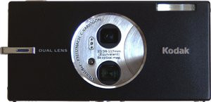

Venons-en à présent au cœur du sujet, à savoir les objectifs et la plage focale couverte : le V570 est-il un compact « 3 x » ou « 5 x » (un équivalent 23 - 117 mm ou 39 - 117 mm) ? « Les deux » serait une réponse correcte mais peu satisfaisante, car elle ne tiendrait pas compte du fonctionnement réel. Certes on passe sans effort de l'un à l'autre objectif, en zoomant comme sur n'importe quel compact, mais le passage se fait de façon discontinue. Ce système de double focale oublie une part importante de cette même plage, celle qui va du 24 au 38 mm. Les questions qui s'ensuivent sont : « Manque-t-elle ? » et « Il y avait-il possibilité de faire autrement ? ». Elle manquera certainement à ceux qui sont très attentifs au cadrage au moment de la prise de vue et qui devront par exemple choisir (en exagérant quelque peu), entre photographier une lampe inesthétique à côté du sujet ou couper la tête de ce même sujet, le choix le plus convaincant étant bien entendu le premier. Un recadrage avec un logiciel de retouche s'imposera, avec son lot d'inconvénients : perte de temps, perte de résolution.
Les objectifs sont - selon leur type - généralement marqués par une forme ou une autre de distorsions : en barillet (courbé vers l'extérieur) ou en coussinet (les droites étant incurvées). C'est le premier de ces deux défauts - typique des grands-angles - que Kodak se propose de corriger de façon logicielle sur le V570, directement au moment de la prise de vue. Mais quoi qu'il en soit de la portée de cette fonction de correction, réservez cet ultra grand-angle à des sujets auxquels il se prête bien tels que la photographie dans des lieux confinés ou encore celle de grands espaces comme des paysages. Et évitez de l'utiliser pour les portraits, pour lesquels la position téléobjectif produira un résultat beaucoup plus flatteur, comme le montre notre exemple en bas de cette page d'un précédent article.
