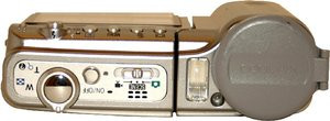

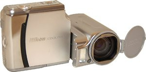

Malgré leur zoom puissant, les Nikon Coolpix S4 et Ricoh Caplio R3 sont tous deux des compacts, certes, mais leur encombrement diffère sensiblement. Les dimensions du S4 excédent celles du R3 (plus large, plus profond...). Ce ne sont pas les seules différences. Alors que le Caplio semble s'en tenir à un classique format rectangulaire (un brin fantaisiste néanmoins), le S4 balaie les idées reçues avec son objectif rotatif qui le rend atypique.
L'appareil est bicorps, l'objectif pouvant effectuer une rotation sur 180°. L'originalité du boîtier n'est pour autant pas synonyme de nouveauté, puisque le S4 s'inspire notamment largement des « mythiques » Coolpix 950 et 990. Le dessus du boîtier accueille l'interrupteur, le déclencheur, ici logé au centre de la commande de zoom, et un curseur pour la sélection des modes de prise de vue (auto, scène ou vidéo). L'écran de 2,5 pouces occupe presque tout l'espace arrière, tandis que les commandes sont reléguées dans la partie supérieure du boîtier. On y trouve ainsi, dans l'ordre d'apparition, de gauche à droite, une touche pour le mode d'affichage, une commande suppression qui fait office de touche de suppression rapide, et les commandes Menu et Lecture. La dernière, la plus complète, prend la forme d'un joystick qui donne accès au mode macro, au retardateur et aux réglages du flash.
La partie mobile accueille le flash et l'objectif, dont l'extrémité est protégée par un capuchon plastique. D'un gris proche de celui du boîtier, ce capuchon s'impose pourtant un peu désagréablement au regard, par son apparence trop « caoutchouc » qui jure avec le boîtier, pourtant lui aussi dans un revêtement plastique. D'entrée de jeu la partie mobile évoque une boîte de pellicule, et l'impression peut durer. Pour un compact, nous l'avons dit, le S4 est plutôt massif. La prise en main n'est pas des meilleures. L'écran est si proche de l'extrémité du boîtier que l'on a tendance à le recouvrir partiellement de la main sur la droite. Par ailleurs, même si l'objectif offre une excellente prise lorsqu'il est pivoté, le capuchon, toujours lui, gêne un peu, soit parce qu'on l'a sous la main, soit parce qu'il parasite quelque peu notre champ de vision. Enfin, lorsque la partie mobile est ramenée contre le boîtier, pour visionner les photos par exemple, sans que le capuchon ne soit replacé, on risque fort de venir barbouiller la surface de l'objectif. Heureusement il sera possible de retirer ledit capuchon.
Le S4 comporte une signalétique abondante, pas toujours des plus explicites. On parvient néanmoins à s'y retrouver lorsque l'on prend appui sur le code couleur suivant : noir pour la prise de vue et mauve pour les touches actives en mode lecture.

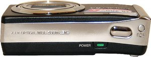

Bien qu'apparemment classique, et « bêtement » rectangulaire, le boîtier du R3 n'est pas dénué de fantaisie : sa partie droite est légèrement incurvée, et la bague métallique qui l'enserre accentue cette tendance en jouant elle aussi la carte d'une légère déstructuration. Elle se marie parfaitement avec le plastique mat et doux du boîtier, vraiment agréable au toucher, et qui réserve un emplacement privilégié au pouce à l'arrière du boîtier, en le marquant d'une rangée de grips bienvenus et là aussi confortables. De fait, ces deux « détails » contribuent efficacement au confort d'utilisation du R3... au point de donner envie de ne plus le quitter ?
Le dessus du boîtier est épuré. On y trouve l'interrupteur qui prend la forme d'un simple bouton Power, et deux commandes situées dans la partie métallique : le déclencheur, souple et confortable, et une touche marquée d'une signalétique de mieux en mieux connue, celle d'une « main tremblante », qui désigne la commande de stabilisation.
Pour le reste, qu'il s'agisse de la sélection des modes ou du zoom, tout se passe à l'arrière. Le zoom justement prend la forme d'une commande à bascule, avec deux positions télé et grand-angle. Là encore on ne peut que remarquer le soin apporté à la construction : la touche est légèrement « biseautée » pour permettre au pouce de s'y placer par un simple glissement.
Le boîtier est bien construit, et les commandes particulièrement ergonomiques
Quant aux modes, on y accède soit au moyen du curseur qui comporte trois positions (mémo vocal, vidéo et prise de vue), soit pour les modes scène et macro, au moyen des touches haut et bas du pad. La touche centrale permet de valider les sélections et d'accéder aux menus. Au risque de nous répéter, signalons encore une fois l'ergonomie de la commande, large et profonde. Les dernières touches sont distribuées le long de l'écran LCD de 2,5 pouces. On trouve ainsi, dans le désordre, les commandes de lecture, retardateur/suppression d'image, affichage à l'écran et une dernière, ADJ (pour ajustements), qui fonctionne comme un raccourci vers les réglages les plus fréquemment sollicités (ici, correction d'exposition, Balance des blancs, sensibilité et mesure de lumière), sachant que les deux derniers sont personnalisables (Menu Config > Touche rég. 1 et 2). La combinaison raccourci / personnalisation en fait une commande vraiment précieuse, à laquelle on aurait bien tort de ne pas souvent recourir.
Une commande qui est un précieux raccourci vers les réglages les plus utilisés
Un mot pour finir sur la signalétique. Mis à part cette commande « ADJ », à l'intitulé inhabituel et peu explicite, toutes sont facilement identifiables, en faisant appel à un code couleur rigoureux et simple : gris clair pour les commandes actives en mode prise de vue, vert pour celles utilisables en mode lecture.

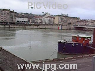

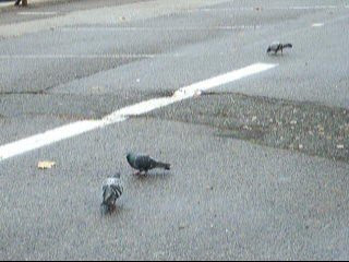

Vidéo
Voici les principales caractéristiques du mode vidéo, suivies d'une courte séquence destinée à vous permettre d'apprécier le rendu de chacun des appareils.
 Nikon Coolpix S4Ricoh Caplio R3
Prise de photosNonNon
Résolution640x480, 320x240 et 160x120
à 15 images par seconde
320x240 et 160x120
à 15 / 30 images par seconde
SonOuiOui
CapacitéJusqu'à remplissage de la carte
FormatMOVAVI
Zoom ActifNumérique
Nikon Coolpix S4
L'optique du Coolpix S4 ne bénéficie pas de stabilisation. En revanche, le mode vidéo peut faire appel à un système de stabilisation VR qui réduit les bougés de l'appareil.
Le S4 dispose également d'une fonction intéressante, nommée « intervalle », dans laquelle l'appareil prend jusqu'à 1 800 vues à intervalles spécifiés, puis les lie pour créer un clip vidéo muet d'une résolution de 640 x 480. Pour suivre une éclosion rapide par exemple, c'est un mode qui peut servir. Le zoom est actif pendant la vidéo, et beaucoup plus fluide que sur le Caplio S3.
Télécharger la vidéo sous forme d'un fichier .zip
Ricoh Caplio R3
En mode vidéo, le zoom numérique (et non optique) est actif, ce qui est a priori une bonne chose, mais il est extrêmement ralenti et restitue alors une image très saccadée. Sur cet appareil, la résolution est inférieure à celle de 640 x 480 couramment proposée sur les compacts. On choisit ici entre 320 x 240 et 160 x 120, et entre les débits de 30 et 15 images par seconde. C'est donc inférieur à ce que proposent nombre d'appareils, mais le R3 a l'avantage par ailleurs de proposer des options souvent inaccessibles dans ce mode, comme celle du type de mise au point et la Balance des blancs. Notons qu'en mode lecture, il est possible de faire défiler les images une à une ou au ralenti.
Le R3 permet quelques réglages fins en mode vidéo
