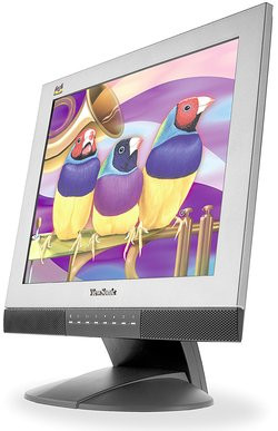

Viewsonic ViewPanel VX500
Caractéristiques
Angle maximum de vision horizontale et verticale : +80 / -80 / +80 / -80
Rapport de contraste d'image : 400:1
Luminosité d'image : 260 cd/m2
Consommation en fonctionnement : 36 Watt
Temps de réponse : 25ms
Poids : 4.5Kg
Diagonale mesurée : 38 cm
Nombre de couleurs : 16,7 millions
Multimédia : Haut-parleurs intégrés : 2*2w et connexion DVI proposée.
Il est clair qu'au vu des caractéristiques techniques du ViewPanel VX500, on se trouve plutôt dans le haut du panier, le prix (5400F) est là pour en témoigner. Le temps de réponse n'est pas loin de ce qui se fait de mieux et on se rapproche considérablement du temps de réponse équivalent à un moniteur CRT (10ms). Il suffit de prendre une à une les caractéristiques de ce moniteur pour voir qu'en théorie, en tous points, il surclasse ses concurrents.
Notons la présence d'une prise DVI, en plus de la prise VGA, les possesseurs de Cartes Graphiques avec sortie DVI (ATI All in Wonder Radeon par exemple) apprécieront de voir que l'image n'est pas convertie deux fois avant d'arriver devant leurs yeux. Pour rappel, lorsque le moniteur ne comprend pas de prise DVI l'image, calculée par la carte graphique, est convertie au format analogique pour transiter dans la prise VGA puis reconvertie en numérique pour être affichée par les transistors du Moniteur LCD. Avec une prise DVI, l'image reste du début à la fin de la chaîne en numérique, sans aucune perte.
Design et Ergonomie
Les couleurs grise et noir du Viewsonic Viewpanel VX500 et son pied plutôt conventionnel rendent ce moniteur un peu plus classique que l'Hercules ProphetView 720, ce qui ne l'empêche pas de proposer un design très sympa. On apprécie beaucoup le capot à l'arrière du moniteur qui permet d'effectuer les connections (alimentation, VGA ou DVI et audio) puis de masquer tout cela pour obtenir un moniteur stylé sous tous ses angles. Seuls les fils en sortent discrètement : du très bon travail.
Qualité de l'affichage et audio
Commençons directement par ce qui fâche : les haut-parleurs intégrés sont médiocres. On s'y attendait un peu avec du deux fois deux watts mais autant le dire tout de suite, écouter de la musique avec ces haut-parleurs frôle le supplice ;-) Ils conviendront peut être pour les bruitages Windows, pour un démineur par ci, par là mais c'est tout.
Pour la qualité de l'image, par contre, nous avons été bluffé. Impossible (et je pèse mes mots) pour le commun des mortels de distinguer sur une image fixe le Viewsonic ViewPanel VX500 d'un moniteur CRT. L'image est parfaitement homogène, même sur des applats de couleurs, le contraste et la luminosités sont saisissants, l'anti-reflet en plus. On mesure ici le progrès qui a été fait dans les Moniteurs LCD en quelques mois et on se dit que la fin du moniteur CRT n'est peut être pas si loin que cela.
Le temps de réponse très bas se ressent aussi dans les changements rapides d'images. Ici, plus aucun défaut n'est à noter dans les défilements verticaux de documents. Même dans les jeux rapides, il faudra être un habitué au 100Hz sur un CRT et aux 70 FPS (images par secondes) pour être réellement perturbé.
