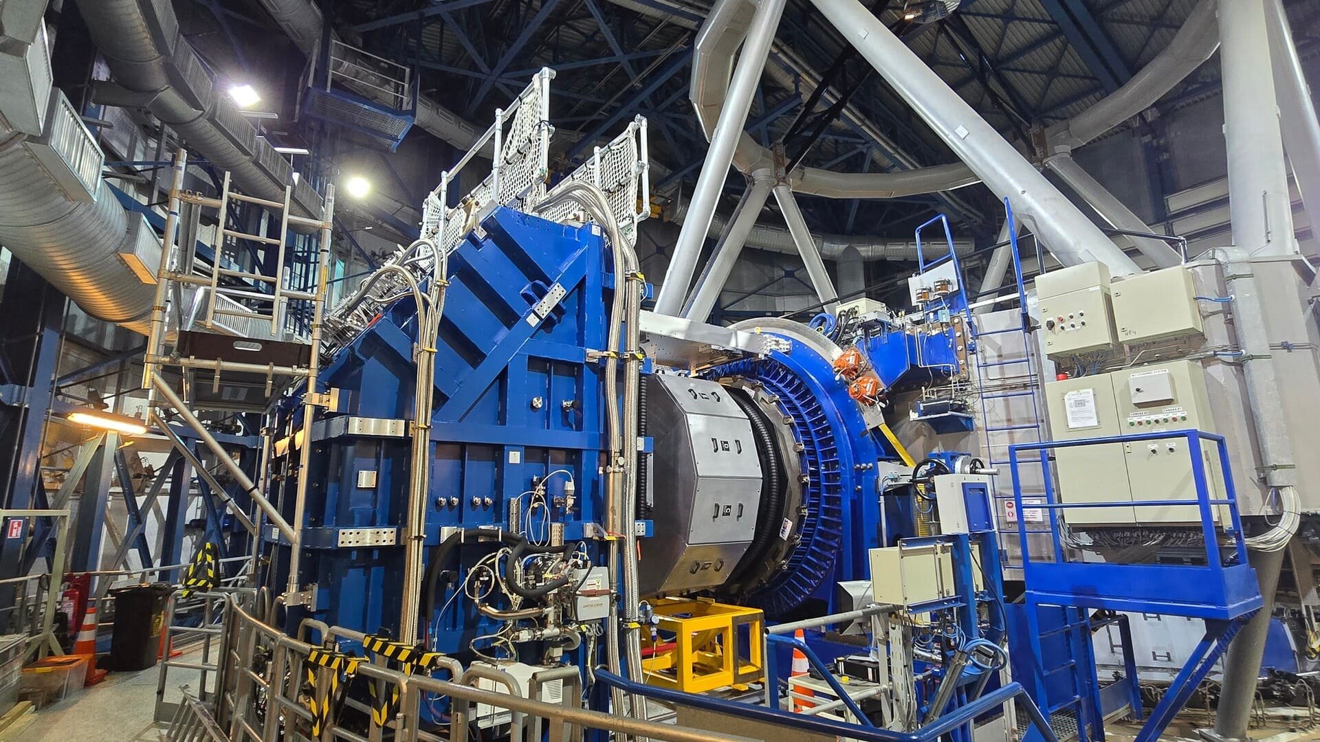

Le nouvel instrument MOONS, fraîchement installé sur l'un des télescopes du VLT, au Chili. Ses spectrographes et son imposant cryostat viennent de réaliser leurs toutes premières observations. © UK ATC/M. Black

MOONS a été construit par un consortium international piloté par le UK Astronomy Technology Centre, avec la participation du CNRS pour la France, de l'ETH Zurich ou encore de l'Université de Genève. L'instrument s'appuie sur l'un des miroirs de 8 mètres du VLT pour embarquer environ 1 000 fibres optiques. Chacune est montée sur un positionneur robotisé qui est capable de pointer très précisément vers une étoile ou une galaxie, ce qui permet d'observer mille objets en une seule fois. L'ESO, membre associé du consortium, a quant à lui fourni les détecteurs scientifiques qui équipent l'instrument.
Toute cette lumière collectée, captée sur un large champ de vue, converge ensuite vers deux spectrographes jumeaux (de 500 fibres chacun), véritables prismes géants qui décomposent chaque rayon en un arc-en-ciel de longueurs d'onde. En analysant ces couleurs, les astronomes peuvent déduire la composition chimique, la masse ou encore la vitesse de déplacement de chaque étoile ou galaxie observée, un peu comme une empreinte digitale cosmique.

Un détecteur infrarouge a un défaut : il est si sensible qu'il capte aussi sa propre chaleur, comme un appareil photo ébloui par son propre flash. Pour éviter que cette « lumière parasite » ne brouille les observations, les spectrographes de MOONS sont enfermés dans un cryostat, une sorte de thermos géant qui les maintient entre -143 et -233 °C grâce à 5 000 litres d'azote liquide. Un froid extrême rendu nécessaire par la taille de l'instrument lui-même. Avec ses 4,5 mètres de haut et ses plus de 10 tonnes, MOONS a besoin d'un système de refroidissement si massif que son cryostat compte aujourd'hui parmi les plus vastes jamais conçus pour un télescope au sol.
