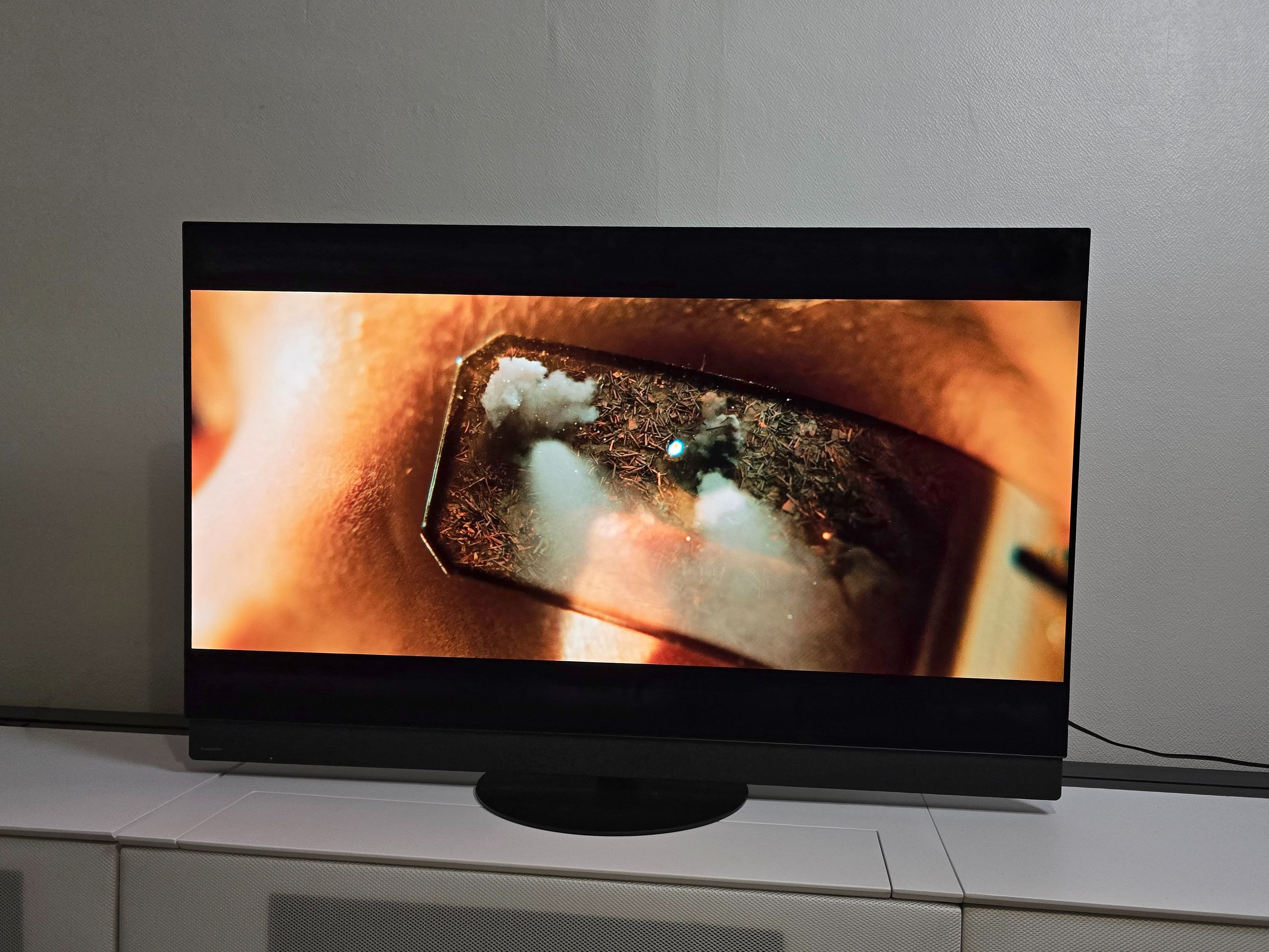

Commençons par le cas le plus simple : le grain cinématographique. Les œuvres tournées sur pellicule possèdent naturellement cette texture, dont l'apparence dépend notamment du film utilisé, des conditions de tournage et du traitement appliqué au master. Certaines productions tournées en numérique ajoutent également du grain en postproduction pour obtenir un rendu particulier.
Sur un grand écran 4K, cette texture peut simplement devenir plus facile à percevoir. Cela ne signifie pas que l'OLED « ajoute » du grain : le téléviseur affiche une caractéristique déjà présente dans la source.
Le grain cinématographique, naturel sur pellicule ou ajouté en postproduction, peut devenir très visible sur un grand écran 4K. L’OLED ne le crée pas : il restitue une texture déjà présente dans la source. Ci-contre, le Panasonic Z95B. © Matthieu Legouge
