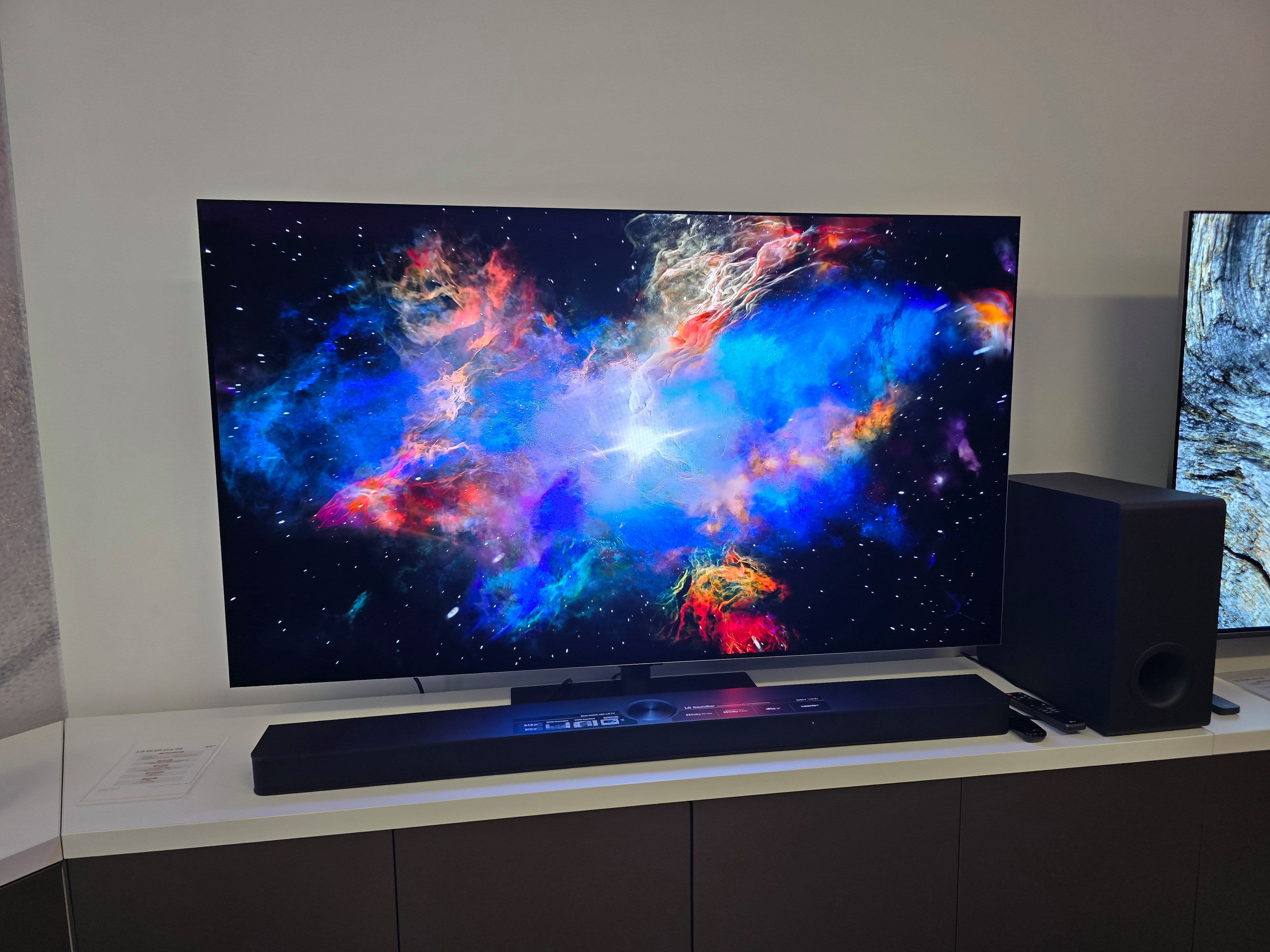

Certains utilisateurs de téléviseurs LG OLED rapportent un comportement pour le moins déroutant. En pleine partie, au moment précis où une explosion ou un flash lumineux envahit l’écran, leur téléviseur s’éteint… avant de redémarrer quelques secondes plus tard.
 Des pics lumineux soudain à l'origine d'extinction de nombreuses références de téléviseurs LG OLED. © Matthieu Legouge
