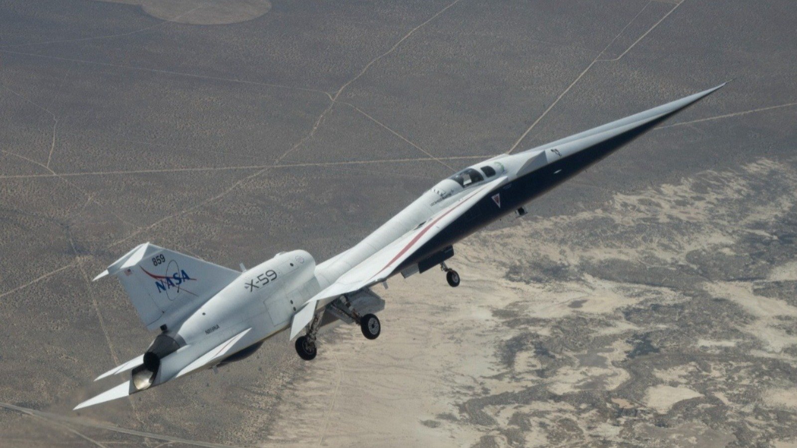

Le nez allongé du X-59 disperse les ondes de choc
Le nez du X-59 mesure près de neuf mètres, une proportion inhabituelle destinée à étaler les ondes de choc avant qu'elles ne se rejoignent au sol. Le moteur, placé au-dessus du fuselage plutôt qu'en dessous comme sur un avion classique, écarte une partie de ces mêmes ondes de la carlingue. Au sol, la NASA espère un simple bruit sourd, comparable à une portière de voiture qui claque. Un avion supersonique ordinaire produit une détonation dans ces conditions.
Pour l'instant, un F-15 accompagne chaque vol du X-59 en tant qu'avion de sécurité. Or ce chasseur produit lui-même un bang classique, qui empêche de mesurer le son propre du X-59. Lors des prochains essais, un F-15 équipé d'une sonde de détection des ondes de choc volera à proximité de l'appareil pour mesurer précisément son onde de pression. Il faut encore plusieurs mois de tests de performance avant que le X-59 n'entre dans sa phase de validation acoustique.
