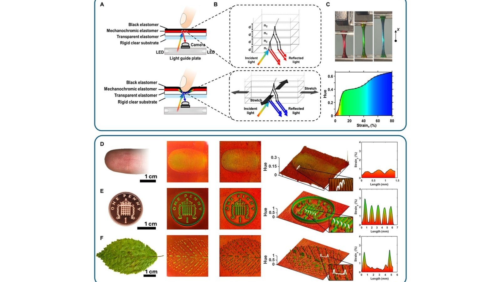

Giacomo Sasso est chercheur postdoctoral à l’École d’ingénierie et de science des matériaux de la Queen Mary University of London. Il a mis au point un matériau souple avec James Busfield, professeur à la même université, et Federico Carpi, professeur à l’université de Florence. Ce matériau réagit à la pression en changeant de couleur. Une caméra USB filme cette réaction et restitue aussitôt une carte de pression détaillée, sans les réseaux de capteurs électroniques utilisés jusqu’ici dans les pinces robotiques. Le matériau produit des motifs colorés dès qu’une force touche sa surface.
Les travaux, publiés dans Science Advances, rapportent une résolution proche de 100 micromètres, suffisante pour distinguer les crêtes d’une empreinte digitale humaine.
Le matériau traduit la pression en couleurs
Deux couches de silicone souple encadrent un réflecteur de Bragg extensible, une structure qui renvoie certaines longueurs d’onde selon son épaisseur. Quand un doigt ou un objet presse cette peau artificielle, la pression comprime localement les couches et modifie l’espacement interne de la structure. La lumière rebondit alors différemment, et la zone touchée change de teinte en temps réel.
Ce phénomène, appelé couleur structurale, existe déjà dans la nature. Les ailes de certains papillons et les plumes du paon doivent leur éclat au même principe optique, sans le moindre pigment coloré. Une caméra USB filme ensuite la surface et associe chaque nuance à un niveau de pression donné. Sur un doigt humain, cette méthode a produit une carte des crêtes d’une empreinte digitale, avec une résolution proche de 100 micromètres, soit à peu près le diamètre d’un cheveu. Une pièce d'un penny et une feuille d’arbre ont aussi servi de test, avec le même niveau de détail. Les capteurs tactiles à base de vision existaient déjà, mais ils devaient effectuer de lourds calculs pour reconstruire une carte tridimensionnelle du contact à partir de l’image brute. Cette étape de reconstruction prenait un certain temps, même minime, entre le contact et sa lecture.
