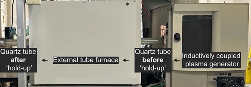

Pour reproduire les conditions de formation des retombées sans déclencher la moindre réaction nucléaire, l'équipe a eu recours à un réacteur à flux de plasma. Un dispositif constitué d'un tube d'environ un mètre dans lequel des éléments sont portés à des températures avoisinant 5 000 kelvins (soit près de 4 700 °C), avant d'être acheminés vers des zones de température décroissante qui reproduisent, étape par étape, le refroidissement d'une boule de feu nucléaire (voir photo ci-dessous). Grâce à lui, les chercheurs ont pu analyser la phase de refroidissement : comment chaque élément se solidifie et si la vitesse à laquelle la température chute modifie la composition des particules produites.
Le réacteur utilisé lors de cette expérience : le générateur de plasma à couplage inductif (à droite) vaporise les éléments, qui traversent un premier tube en quartz avant d'entrer dans le four tubulaire externe, puis ressortent par un second tube où ils refroidissent. © Lawrence Livermore National Laboratory

Les chercheurs ont fait varier un paramètre clé : le rythme auquel les éléments se refroidissaient lors du passage dans le tube. Dans le premier cas, la température décroissait de façon continue et régulière tout au long du tube. Dans le second, les éléments étaient d'abord maintenus à haute température pendant une durée prolongée, avant d'être refroidis soudainement. « La durée pendant laquelle les matériaux restent à haute température peut modifier les réactions chimiques et la façon dont les éléments volatils comme le césium s'incorporent aux particules », explique Rakia Dhaoui, chimiste au LLNL et auteure principale de l'étude. En analysant les trois éléments à la sortie du tube, l'équipe a compris que l'un des trois ne s'était pas comporté comme les modèles de Freiling le prédisaient depuis 1961 : le césium.
Représentation du réacteur à flux de plasma : à gauche, les éléments sont vaporisés par les bobines inductives très haute température ; à droite, le plasma se refroidit progressivement et les particules commencent à se condenser. © Lawrence Livermore National Laboratory
