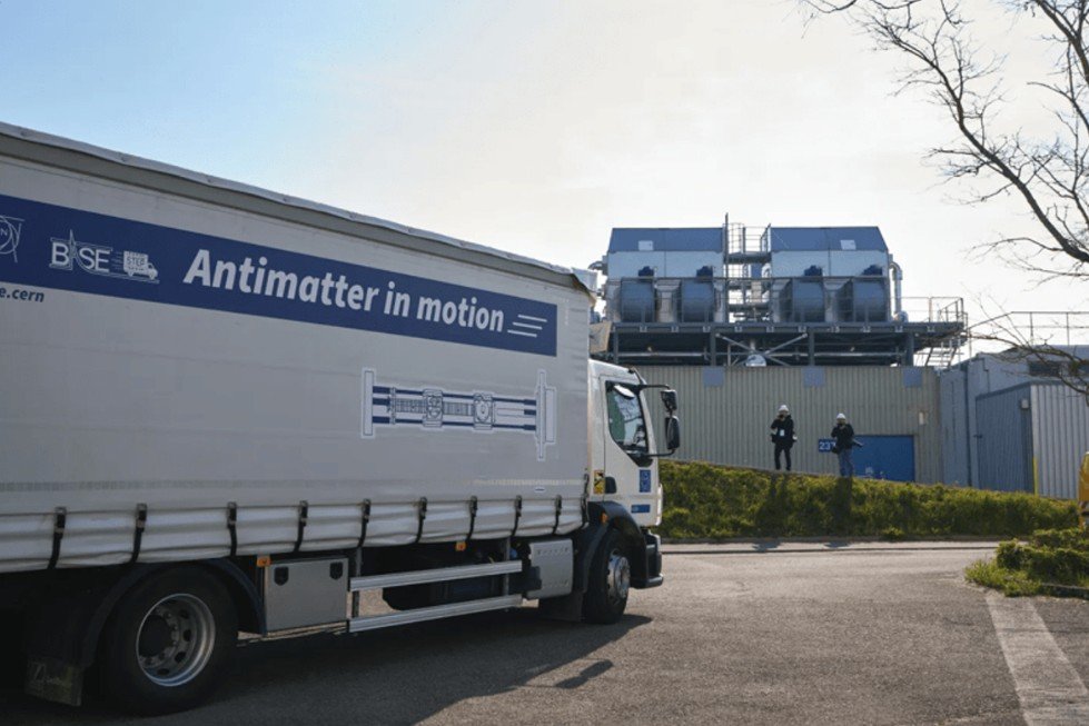

Le 24 mars l'organisme de recherche a annoncé que 92 antiprotons ont été chargés à bord d'un camion et transportés durant une heure et demie sur son campus. Une expérience inédite, menée en collaboration avec des chercheurs de l'université Heinrich Heine de Düsseldorf, qui a servi de test grandeur nature pour les futurs protocoles de transport d'antimatière. En effet, dès les années 2010, les chercheurs ont compris que pour faire avancer la physique fondamentale, il ne suffirait plus d'attendre que les particules viennent à eux dans les accélérateurs de particules. L'idée de délocaliser ces expériences pour gagner en précision a commencé à germer, car les environnements des accélérateurs sont très bruyants, rendant nécessaire le transfert de ces particules vers des zones à l'abri de toute pollution électromagnétique.

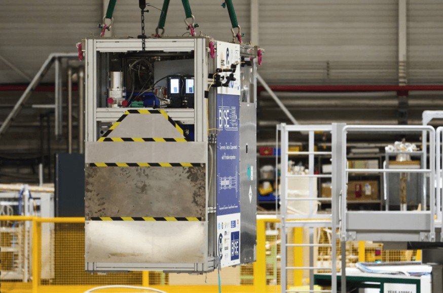

Pour déplacer de l'antimatière, même en très petite quantités, il est obligatoire de la confiner, puisqu'elle ne peut pas être posée ou contenue de manière matérielle sans disparaître en un flash de rayonnement gamma. Christian Smorra, physicien au CERN et responsable du projet, explique : « Au départ, on voulait construire quelque chose qui tienne dans le coffre d'une voiture. Mais dès qu'on commence à regarder les détails, ce qu'il faut vraiment construire pour que ça fonctionne, ça devient de plus en plus grand ».
Ces 92 antiprotons ont dû être piégés dans un dispositif pesant… une tonne. C'est énorme par rapport à la taille de ce chargement un peu particulier, puisqu'il ne mesurait en théorie qu'environ 155 femtomètres si l'on considère que rayon de charge d'un antiproton est d'environ 0,84 femtomètre (0,84 * 10-15m). Ce n'est donc pas leur taille qui a dicté la taille du dispositif, mais les contraintes physiques pour qu'ils se maintiennent en vie.
Ainsi, dans la remorque du camion se trouvait un piège de Penning (voir ci-dessous) : un cylindre creux placé dans une armoire blindée, dont les parois sont tapissées d'électrodes. Ces électrodes, combinées à un puissant champ magnétique généré par des bobines, créent une cage invisible à l'intérieur de laquelle les antiprotons tournent en orbite sans jamais toucher les parois.
Pour que ces aimants génèrent un champ assez puissant, ils doivent être supraconducteurs, c'est-à-dire capables de conduire le courant sans provoquer aucune résistance électrique ou dégagement de chaleur. Cette propriété n'existe qu'à des températures extrêmes : les bobines sont refroidies à environ 4 Kelvin, soit -269°C, grâce à de l'hélium liquide. Soit à peine quelques degrés au-dessus du zéro absolu, la température la plus basse qu'il soit physiquement possible d'atteindre.
Autour du piège, l'armoire blindée, une enceinte métallique épaisse couplée à des pompes à vides (un cryostat plus précisément), maintient une pression si basse qu'elle s'approche de celle du vide spatial, éliminant tout risque qu'une molécule extérieure ne pénètre l'ensemble.

BASE-STEP, de son petit nom (pour Baryon Antibaryon Symmetry Experiment et son extension Storage and Transport of Antiprotons) n'aura été que le premier pas du futur objectif du CERN. Faire voyager cette même cargaison entre le laboratoire (Meyrin, à la frontière franco-suisse), jusqu'à l'université Heinrich Heine de Düsseldorf. Un périple de 800 km qui s'annoncera autrement plus difficile, puisque le camion devra affronter les aléas de la route.

Un piège de Penning utilise une combinaison de champs électrique et magnétique pour maintenir des particules chargées en suspension, sans contact avec une paroi matérielle. Le champ magnétique force les antiprotons à décrire des trajectoires hélicoïdales, tandis que des électrodes créent un potentiel électrique qui les empêche de s’échapper le long de l’axe du dispositif. Comme les antiprotons sont chargés négativement, on peut les “piloter” avec ces champs de manière très fine. Cette méthode est indispensable parce qu’un simple contact avec de la matière ordinaire provoquerait une annihilation immédiate.
Pour générer un champ magnétique suffisamment intense et stable, les bobines doivent supporter des courants élevés sans échauffement. En régime supraconducteur, la résistance électrique devient quasi nulle, ce qui évite les pertes d’énergie et les variations de champ qui pourraient déstabiliser le confinement. Atteindre cet état nécessite un refroidissement cryogénique, typiquement avec de l’hélium liquide autour de 4 K. La stabilité thermique et électrique est un point clé, car une perturbation du champ magnétique peut entraîner la perte du piège et donc des particules confinées.
Un cryostat est une enceinte isolée conçue pour maintenir des températures très basses et, souvent, un environnement de vide poussé autour de l’appareil. Le vide limite drastiquement la présence de molécules résiduelles (gaz) susceptibles de percuter les antiprotons et de provoquer leur annihilation. Réduire la pression diminue aussi les interactions parasites qui peuvent perturber les trajectoires des particules piégées. L’enceinte blindée ajoute une protection mécanique et électromagnétique, afin de garder un environnement aussi “propre” et stable que possible pendant le déplacement.
