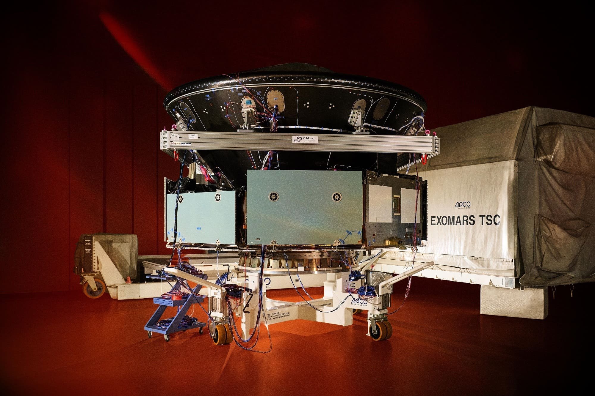

La mission ExoMars 2028 est sur de bons rails. Le Français Thales Alenia Space, qui pilote le projet pour le compte de l'Agence spatiale européenne (ESA), vient de transférer les modèles structuraux de la mission, des répliques fidèles du futur vaisseau spatial, depuis les ateliers de Turin jusqu'aux laboratoires de Cannes, où ils vont subir une série de tests intensifs. L'objectif de ces essais est de s'assurer que l'engin tiendra le choc dans les conditions extrêmes du lancement, du voyage vers Mars et de l'atterrissage sur la planète rouge. En jeu derrière tout cela, une question vieille comme l'humanité : y a-t-il jamais eu de la vie sur Mars ?

Avant d'envoyer le vrai vaisseau dans l'espace, les ingénieurs travaillent sur des répliques, des copies physiques conformes à l'original, qu'ils soumettent à des conditions extrêmes pour valider la conception. À Cannes d'abord, ces modèles seront secoués et exposés à des niveaux sonores intenses pour simuler les vibrations et le bruit assourdissant d'un lancement. Direction Turin ensuite, pour des tests de chocs et de résistance mécanique. Viendra enfin le tour du modèle de vol réel, le Proto-Flight Model (PFM). Celui-ci passera à Cannes pour une séquence complète d'épreuve, avec vide et températures spatiales, compatibilité des systèmes électroniques entre eux, et équilibrage des pièces en rotation, avant de pouvoir prétendre partir pour Mars.
