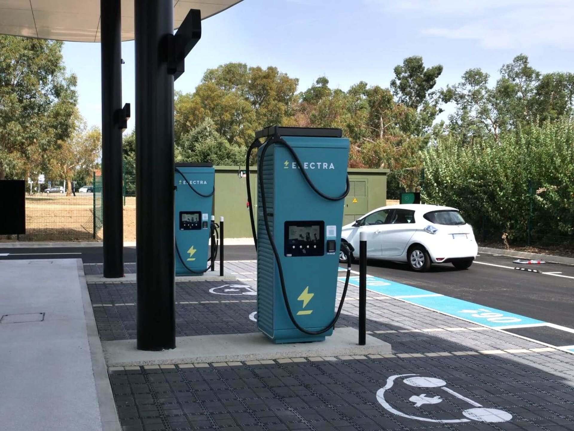

Maintenant, parlons du nerf de la guerre, à savoir ces fameuses bornes ultrarapides qui se multiplient sur les axes routiers. Elles changent la donne, c'est indéniable. Les véhicules qui y recourent principalement, avec des puissances supérieures à 100 kW, affichent une dégradation pouvant grimper jusqu'à 3% annuels de la baterrie électrique. À l'opposé, ceux qui privilégient la recharge douce, en courant alternatif à domicile, plafonnent autour de 1,5%.
Faut-il pour autant fuir les bornes rapides comme la peste ? Pas vraiment. Pour les flottes professionnelles et les gros rouleurs, la recharge rapide compte vraiment, car elle représente moins de temps perdu, une meilleure rotation des véhicules, et au final une productivité à la hausse. Des gains opérationnels qui compensent largement l'usure légèrement supérieure et réduisent même le coût par kilomètre sur la durée de vie complète du véhicule.
